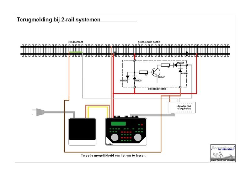

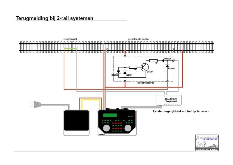

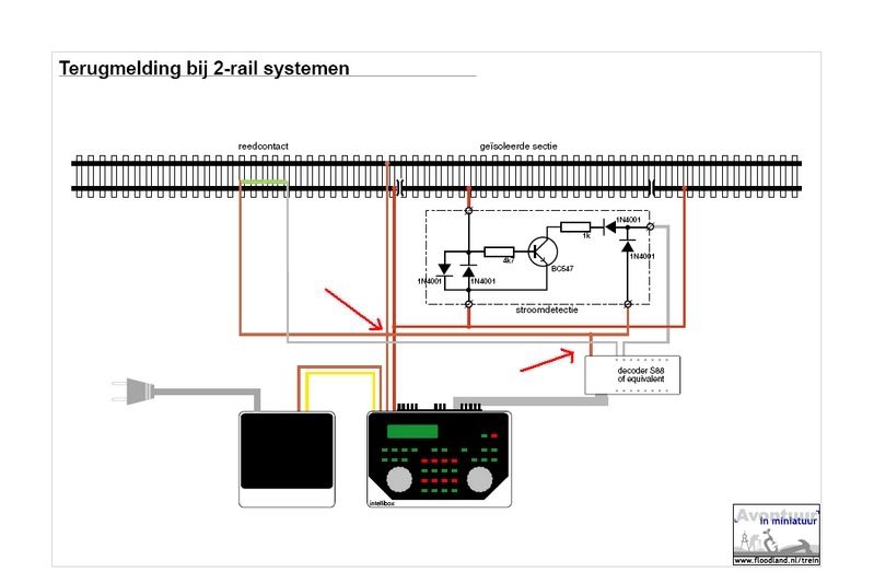

  • Berichten: 27211
    • Pagina van klaas
Re: Valse S88 meldingen
« Reactie #51 Gepost op: 04 February 2007, 00:17:15 »
Sander,
ter verduidelijking van de boodschap die Wim al 10 jaar uitdraagt heb ik een plaatje gemaakt. Het is een bewerking van het schema van de floodland site: klik
Aan de IB (en aan elke booster) heb je een centraal massapunt (M). Dat is het punt waar de bruine draad van de trafo en de bruine draad naar de rails aangesloten zijn. Op de IB zijn dat twee klemmen, maar binnen in de IB zitten die gewoon aan elkaar.
Vanaf dat punt loopt ook een massaverbinding door de 6-polige lintkabel naar de s88-module, om precies te zijn in ader nummer 2. In de tekening heb ik dat aangegeven met een bruine streeplijn.
De essentie van het verhaal van Wim is nu dat er buiten deze massaverbinding door de 6-polige kabel geen enkele andere verbinding tussen het massapunt M op de IB en het massapunt X op de s88-modules mag bestaan.
Je zult dus op zoek moeten of er misschien toch ergens zo'n verbinding verscholen zit.
Ik heb ook zitten filosoferen over de vraag waarom zo'n extra verbinding storingen geeft. Volgens mij zit het zo: als er een extra massaverbinding tussen M en X is, dan geef je de rijstroom de kans om voor een deel door de massadraad in de 6-polige lintkabel te lopen. Aangezien dit een kabel is waar tamelijk gevoelige signalen door worden overgedragen zal de digitale rijstroom aanzienlijke storingen veroorzaken op de data-overdracht tussen de s88 modules en de IB.
Maar ik sta open voor een betere verklaring.
