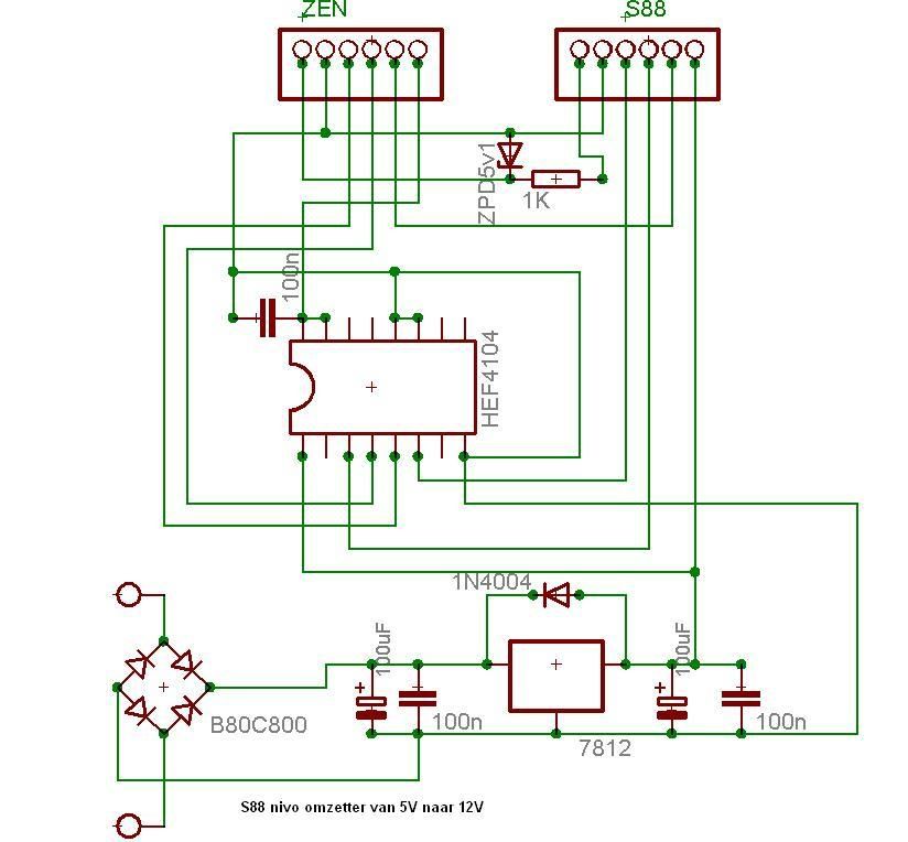

En wat nu als er niet actief iedere cyclus de S88 gegevens gelezen wordt. Maar dat er een reactie is op een Event, zoals ook gebruikelijk zou zijn bij MRDirect als je die via het IB P50x protocol zou benaderen. Wat dan Jelle? Werkt jou methode dan nog?? Als je het mij persoonlijk vraagt is het een zeer slechte oplossing voor iets wat op een andere plaats opgelost dient te worden, en zeker niet de verantwoordelijkheid is van welk software pakket dan ook.
Mvg
Wim.
Marklin Digital 6020/21/27, 6051, Märklin 6021+UHL 63820, Lenz Digital Plus, Intellibox LocoBuffer II, MRDirect, DDW 6604 Booster, VB6.0 Delphi 6.0 Eigen Software: Perrongeluk, RoSoft, PT.
**Jelle**
  • Berichten: 331
Re: Valse S88 meldingen
« Reactie #76 Gepost op: 06 March 2007, 00:39:12 »
De ingangen worden elke IO cyclus gelezen. Deze lopen bij mij niet via MrDirect, maar gaan direkt naar mijn PC zoals beschreven in het Elektuur boek "PC poorten anders benut".
Dat je deze methode methode een lapmiddel vind kan ik me voorstellen, ik bestrijd hiermee de gevolgen en niet de oorzaak, maar het werkt wel! Als alle bedrading in orde is wil ik het er ook weer uit halen.
Groetjes, Jelle.

Ik zit het hele draadje nog eens door te lezen en kom de opmerking van Klaas tegen dat 5 volt wel een beetje onhandig laag gekozen is. Aangezien ik toch een volledig zelfbouwsysteem heb dat met cmos ic's werkt zal ik eens kijken of ik de voedingsspanning kan oppiepen tot 12 volt (en da's met een computervoeding geen probleem).
Volgens Tams moet een door hun op de markt gebrachte S88-booster dit probleem verhelpen.
Hierbij vindt een omzetting van 5 naar 12 volt plaats.
Deze kan alleen gebruikt worden als de S88 is voorzien van 4014 en 4044 ICs.
Rob

Als het om de S88-LPt interface gaat, kun je die zonder probleem rechtstreeks voorzien van een 7812.
Voor echte centrales heb je een spanningsniveau omzetter nodig.
Mvg
Wim.
RobE
  • Berichten: 514
« Reactie #79 Gepost op: 06 March 2007, 20:40:07 »
Hallo Wim,
Als ik je goed begrijp kan ik in mijn geval (MRDirect met de S88-LPT interface) de 7805 vervangen door een 7812.
Rob

Wat jij hebt gedaan, de weerstanden verlagen tot 820 ohm, heeft echter wel een nadeel: bij een gesloten ingang loopt er veel meer stroom door de pull-ups, en die moet door de 5V voeding geleverd worden.
We rijden met 5 locs en dat wil bij ons zeggen dat er maximaal 5 reedcontacten gesloten zijn. Ik denk dat een weerstand van 4k7 of 10k voor binnengebruik ook al een hoop narigheid kan voorkomen.
Rob
Ja, dat kan zonder een enkel probleem, er wel voor zorgen dat de trafo voldoende voltage kan leveren.

Passen jullie wel een beetje op met die 12 Volt?
De s88 zal het wel overleven als ie met cmos is opgebouwd.
Pas echter wel op met je s88lpt. Met opto couplers zou dat moeten gaan, echter met alleen het buffertje zou ik dat niet zomaar doen!
Je printerpoort kan alleen maar overweg met 5 volt ....

Waarom oppassen met die zonder Opto, die 5 V of 12 V komt toch helemaal niet in of bij de LPTx aansluiting van de computer, dat is ook gewoon een losse voedingssapnning.

1) als je de voedingspanning van de s88 bus verhoogt naar 12 volt, verhoog je ook de voedingspanning van het buffertje.
2) er gaat een uitgangssignaal van het buffertje naar de lpt poort waar ie als ingang wordt ingelezen, zeg de databitjes uit de s88 bus.
3) Stel er is een bezetmelding, dan komt er 12 volt uit de s88 bus op het buffertje.
4) Het buffertje ziet dat als 1 en zal ook zijn uitgang hoog maken, dus 12 volt op de uitgang van het buffertje
5) Die 12 volt krijg je dan op je printerpoort
6) Als je pech hebt, kaboem printerpoort.
daarom

heb gelijk nog even het datasheet erop na gekeken, de 4049/4050 kan wel gebruikt worden voor het omzetten van signaal levels, de maximale uitgangspanning zal echter nooit hoger worden dan de voedingspanning.
Volgens mijn vorige bericht zou je de 4049 dus niet hoger mogen voeden dan 5 volt, omdat anders je printerpoort kapot zou kunnen gaan.
Echter als je de 4049 met 5 volt voedt, dan krijg je dus weer 5 volt signalen op je s88 bus, en ik vraag me af of die daarna nog wel goed werkt. Een 5 volt zal dan waarschijnlijk nog steeds als laag gelden, net als gnd als laag geld.
Moraal van het verhaal:
Wil je een verhoogde spanning op je s88 bus, dan moet je ook je s88lpt aanpassen om van 5 volt signalen naar 12 volt signalen te komen.

Guus, je hebt volkomen gelijk.
