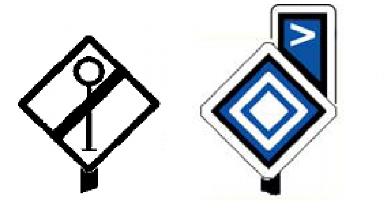

Hoi Erwin,
Voor mijn eigen baanplan heb ik met een soortgelijke situatie te maken. De optie Geel-knipper had ik me gerealiseerd, maar ik was even vergeten dat ik daar ook een sein mee uit kan sparen.
Bij mij is dat gebied niet voorzien van bovenleiding.
Aangezien ik ook de juiste borden wil plaatsen is het dan voldoende om ter hoogte van het dwergsein van de overslagsporen bij het binnenrijden, het linkse bord te plaatsen en op "Toekomst" het rechtse bord?
Aernoud
Als je het onbediende gebied inrijdt, zal ter hoogte van het tegensein het linkerbord staan (einde centraal bediend gebied). Het rechtse bord zou ik dan plaatsen bij het of net voor wissel naar de overslagsporen, met een bord eronder met bijvoorbeeld de tekst "Bij rechtsleidend wissel".
Groeten Erwin ;)
Groeten, Erwin
Groeten Erwin ;)
Volgens mij bestaan de borden 'einde beveiliging' niet met een onderbord met 'links (of rechts) leidend'
Immers zit dat wissel wel in de bediening en beveiliging zitten, aangezien het in rechtleidende stand wel beveiligd is.
Volgens mij zou in zo'n geval het bord ná het wissel staan, of het wissel wordt voorzien van grendels en eventueel een stopontspoorblok erna.
Aernoud
  • Berichten: 113
Re:Nederlands seinstelsel
« Reactie #64 Gepost op: 23 November 2010, 23:26:31 »
Voordat we misverstanden gaan krijgen:
Het linkse bord is einde beveiliging en kent geen onderbord (schreef Erwin ook niet).
Het rechtse bord is einde bovenleiding en heeft geen onderbord nodig aangezien het ">"-teken aan de bovenkant deze functie heeft. Dit bord komt uiteraard voor het wissel te staan, anders ben je te laat en sta ja al stroomloos.
Het bord heb ik uit het regeling spoorverkeer bijlage 4, dus als dat in de praktijk met onderbord geregeld wordt, is dat een ander verhaal natuurlijk.
Tekst uit de bijlage:
Voorbijrijden met opgezette stroomafnemers niet toegestaan.
Indien een bovenbord is aangebracht is voorbijrijden met opgezette stroomafnemers niet toegestaan in de richting waarnaar de pijl wijst.
Verder bevestigd Erwin mijn plan, bedankt.
