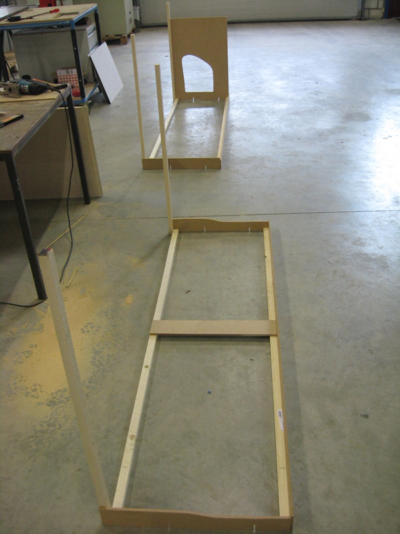

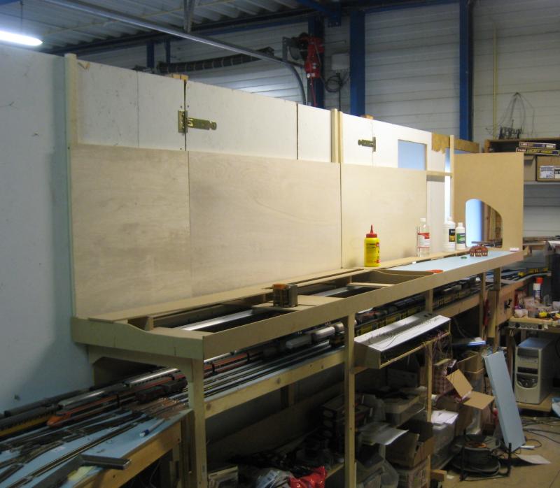

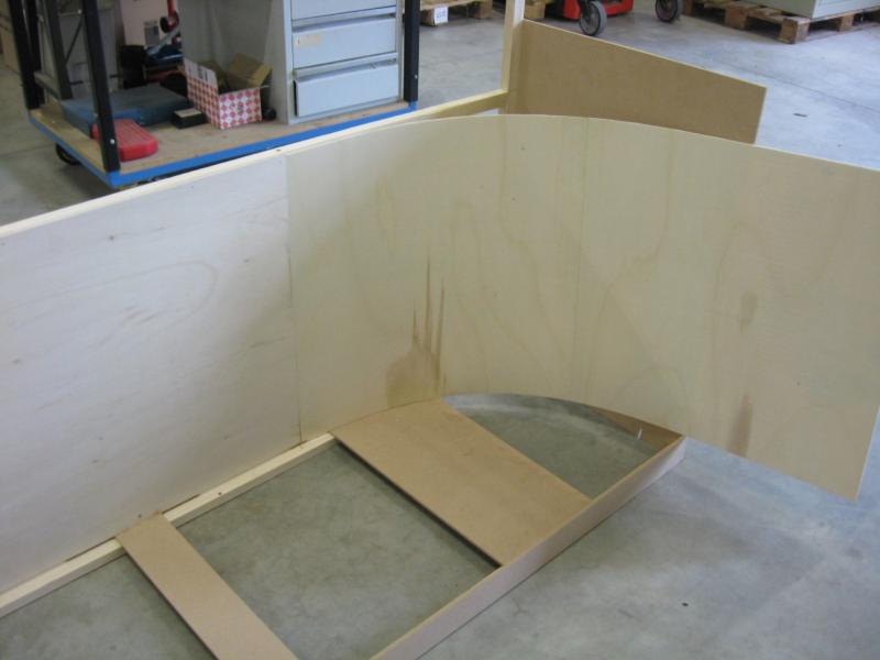

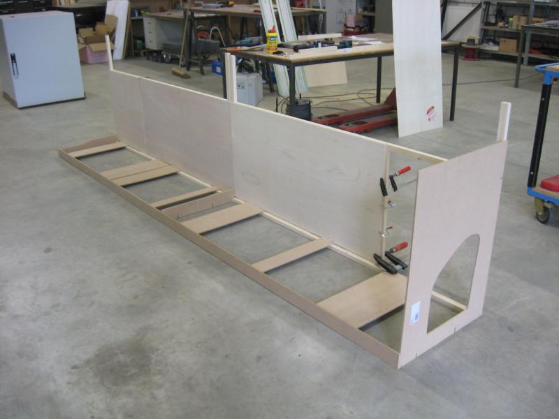

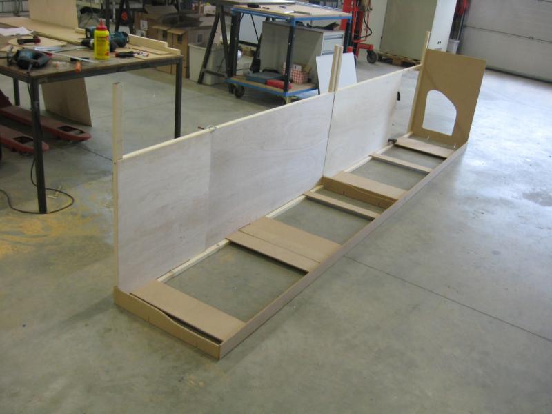

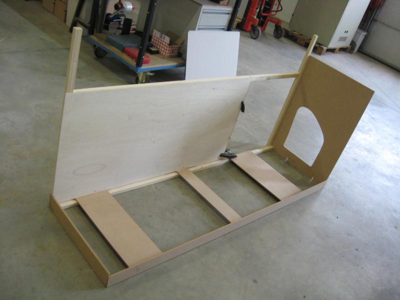

Ben nu eindelijk aan de eerste 2 module bakken begonnen. IK ben begonnen met een frame van hout en mdf dat met spijkers en lijm vastgezet is:
Daarna heb ik de achterwand van multiplex er tegenaan gelijmd+gespijkerd+geschroefd:
Hetzelfde bij de 2e bak:
Nogmaals de 2 bakken naast elkaar.
De achterwand met het grote gat erin is uiteraard om de trein erdoor te laten. Maar in deze hoek komt nog een gebogen achterwand.

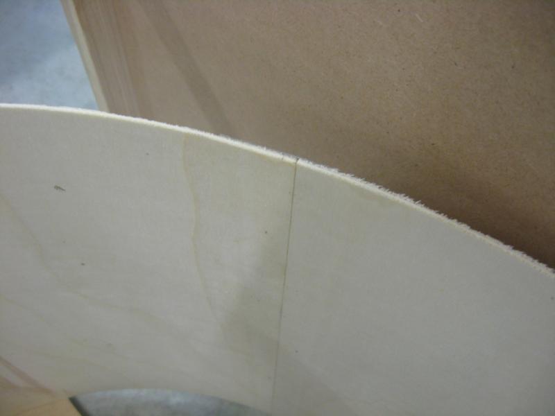

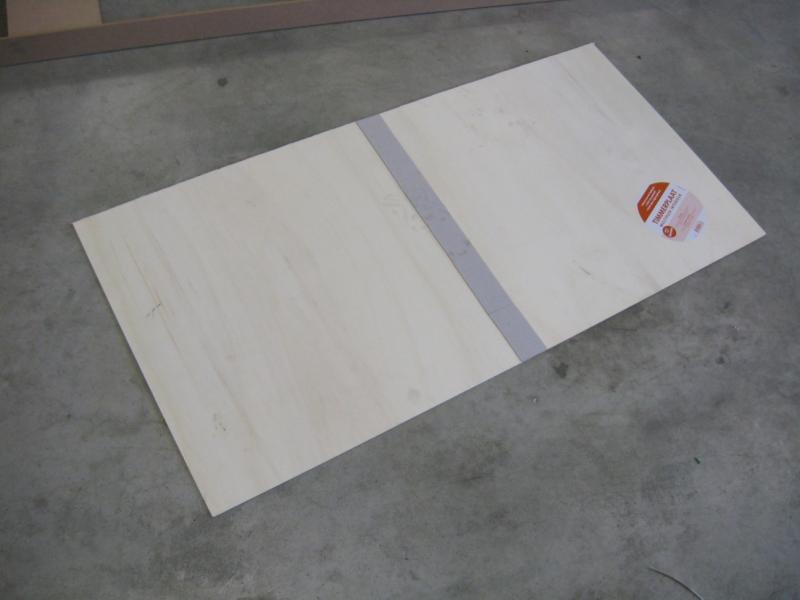

Deze wordt van iets dunner multiplex gemaakt. Zo'n plaat is 61x122cm. Precies de goede maat opzich, alleen is het zo niet te buigen. Ik heb hem daarom doormidden moeten zagen en de stukken die eerst boven elkaar zaten nu naast elkaar gelijmd, met een kartonnetje aan de achterkant:
Na droging laat de plaat zich prima buigen:
En door het kartonnetje geen knik op de naad:
Op de baan geplaatst ziet dat er zo uit:
let niet op de rommel  :-[
De gebogen achterwand zit er nog niet in. Ik ga eerst de spoordijk maken en het spoor leggen zodat ik het gat in de gebogen achterwand zo klein mogelijk kan houden.

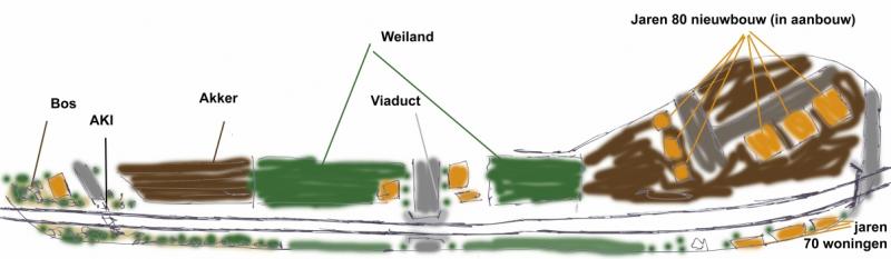

Ik heb wat verder gespeeld met het landschap. Ik heb voor jullie even een schets gemaakt wat ik in m'n hoofd heb:
Het linker deel op de tekening is wat je in de foto's hierboven ziet, met links de gebogen achterwand in de hoek en de overweg met de AKI.

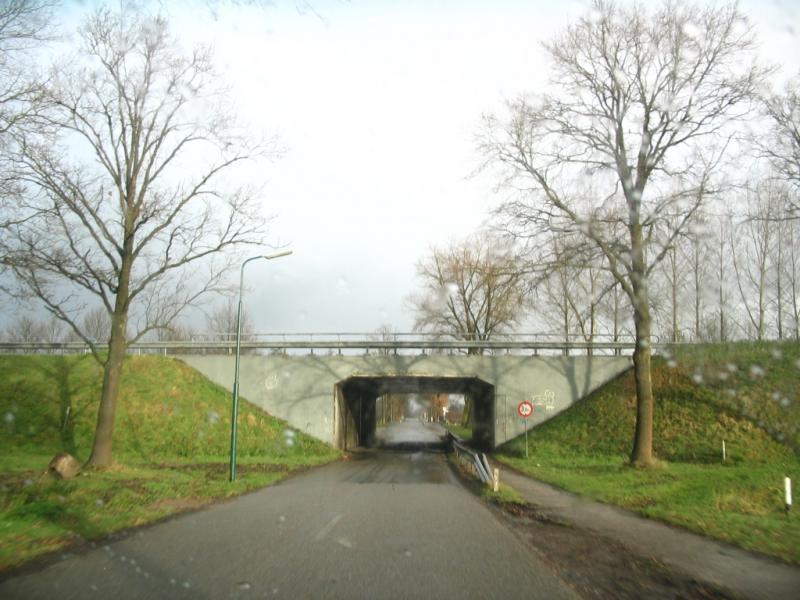

Ik wil in mijn baan vooral herinneringen uit mijn jeugd verbeelden. Zo gingen ik vaak met mijn moeder binnendoor naar oma (als we met de hele familie gingen reed mijn vader en die rijd liever via de snelweg ;)). We kwamen dan altijd onder dit viaduct door:

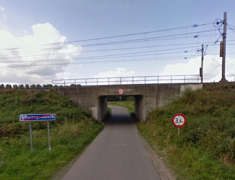

Nu is dit geen spoorviaduct zoals je ziet, maar hier niet ver vandaag in 's-Hertogenbosch, of net een paar meter erbuiten eigenlijk, is een vergelijkbaar viaduct te zien:
foto van Google streetview
Ook ben ik van plan er een winters landschap van te maken. Geen dik pak sneeuw, maar zo bijna transparant wit laagje sneeuw. Ik geloof dat het 2 jaar geleden was dat er op Rail een duitse baan was met precies zo'n winterlandschap als ik wil. Ik moet binnenkort de foto's opzoeken en proberen te achterhalen van wie die baan was. Misschien kunnen ze mij tips geven :)
Of weet iemand zo al welke baan ik bedoel??

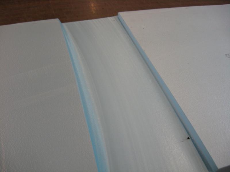

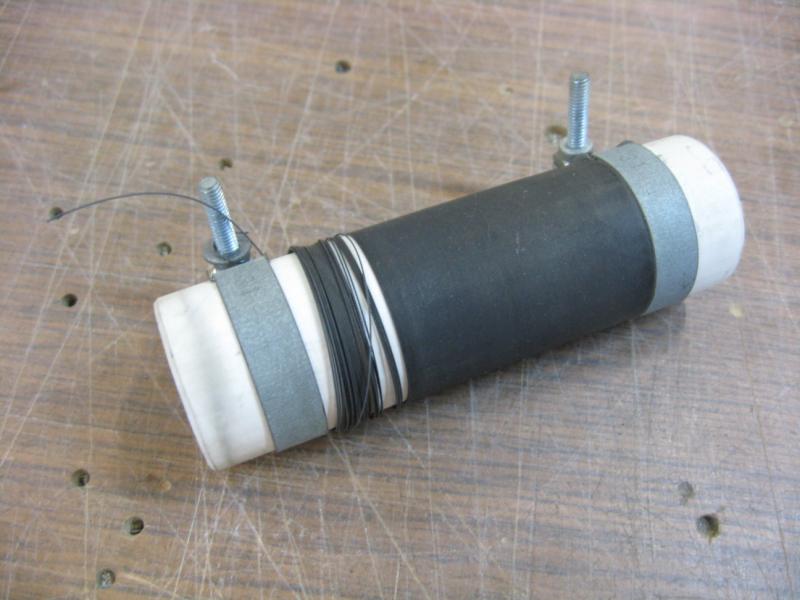

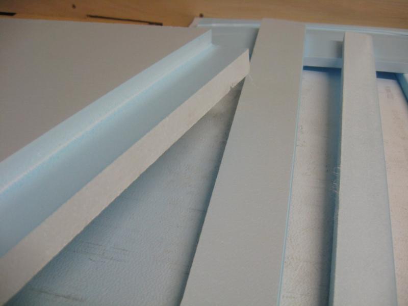

Het eerste probleem was dat mijn floormate platen eigenlijk wat te hoog lagen. Ik had daarom het idee om om de floormate over de mdf-dwarsverbindingen te maken ipv erop. Dit had ook nog als extra voordeel dat de platen op de aluminium dragers zouden rusten.

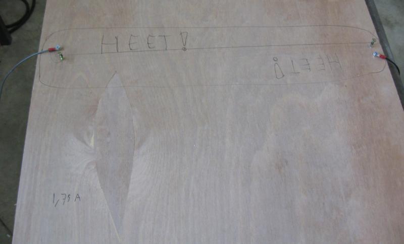

Als snel bleek dat met een mes dit geen doen was. Daarom heb ik zelf maar een snijdraad gemaakt. We hadden nog een weerstand liggen die gesloopt kon worden:
Deze werd een stukje afgewikkeld en afgeknipt.
Het afgeknipte draad spande ik op een plaat:
Door er +/-1,8A doorheen te jagen kon de floormate prima gesneden worden:

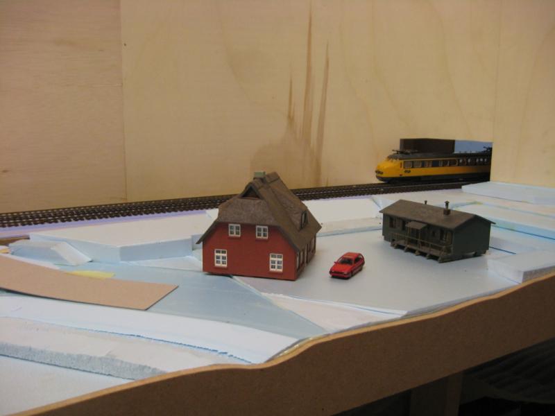

Om te passen of de trein er doorheen gaat gebruik ik altijd de Lima hondekop omdat deze eigenlijk te breed is. Dus als de hondekop er door kan, dan kan alles erdoor :)
In dit hoekje kom een stukje brabants bos/duinlandschap zoals dit langs de lijn Oss-'s Hertogenbosch te vinden is. Ik heb onderstaand huisje uit de huisjesdoos gevist en dit lijkt mij wel een kanshebber. Hij is iig netjes in elkaar gelijmd, met wat pimpwerk is hier wel iets van te maken.
De groene barrak die ik ook gevonden hebt leek mij wel leuk als grote schuur tussen de bomen. Dan misschien wat oude auto's en rommel er omheen. Ik zie het al voor me :)

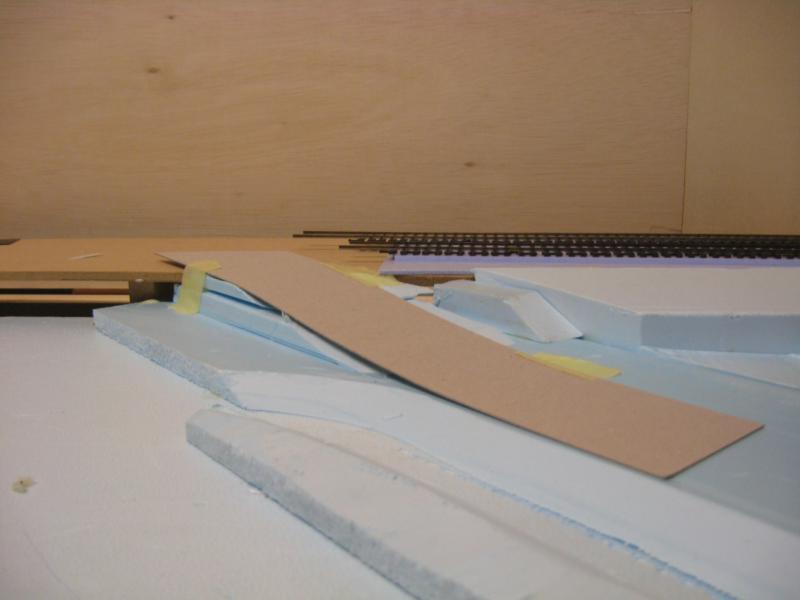

Het kartonnetje links is om voor mezelf een impressie te geven van het weggentje dat daar gaat lopen, en dan hier met een AKI het spoor over:
Wat vinden jullie ervan??

Het enige wat niet Nederlands is aan het huisje is het dak, ik bedoel dan die open punt bovenin. Bij de meeste huizen is dat gewoon een egaal gedekt dak. Maar goed dat is een kleinigheidje, voor de rest kan die goed in een Nederlandse omgeving!

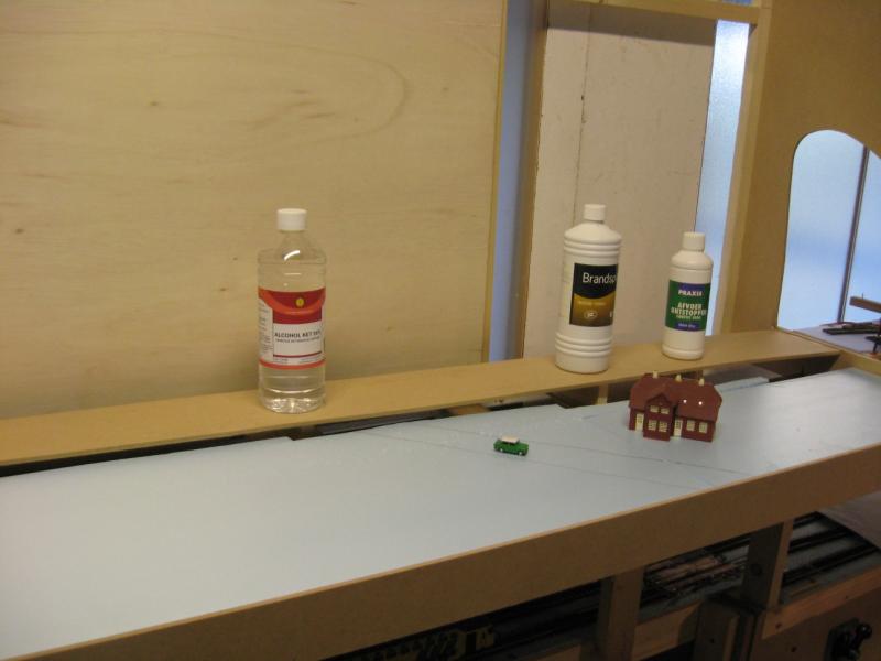

Ondanks dat de een na de andere baan gesloopt wordt hier op het forum (en gelukkig ook weer opgebouwd) ga ik stug verder met mijn baan. Al zij het in een tergend langzaam tempo ;)
Momenteel ben ik bezig met de elektronica van de wissels in het linker gedeelte van het schaduwstation, maar dat is niet echt interessant om hier te tonen... Zodra dat klaar is en functioneert kunnen ook daar de modulebakken boven komen. Dan heb ik alle bakken voor het paradedeel gereed en kan ik mij op het landschap storten (kan niet wachten). Op Eurospoor zal ik dan ook vooral op zoek gaan naar aankleding van het landschap.
Maargoed, dat de elektronica nog niet klaar is weerhoud mij er niet van om vast het één en ander uit te proberen.

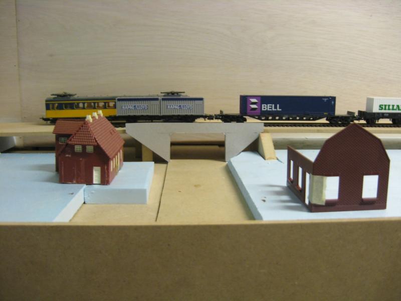

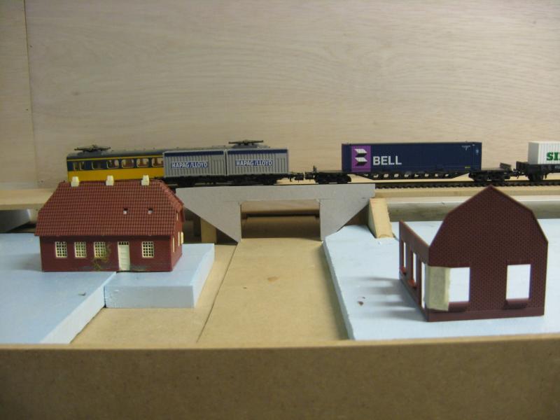

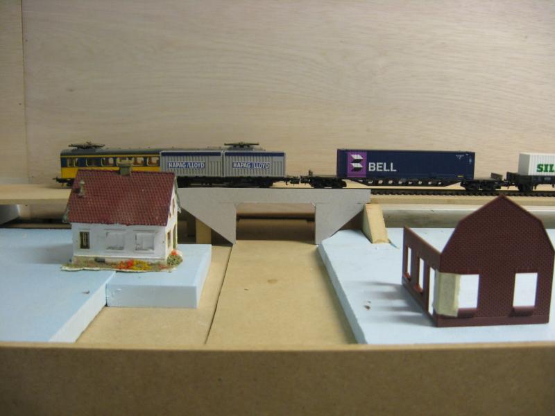

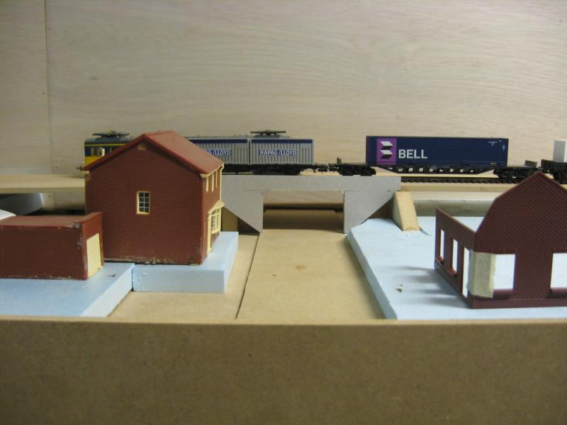

Met een stuk karton en 3 sneedjes is snel een impressie van een viaduct gemaakt:

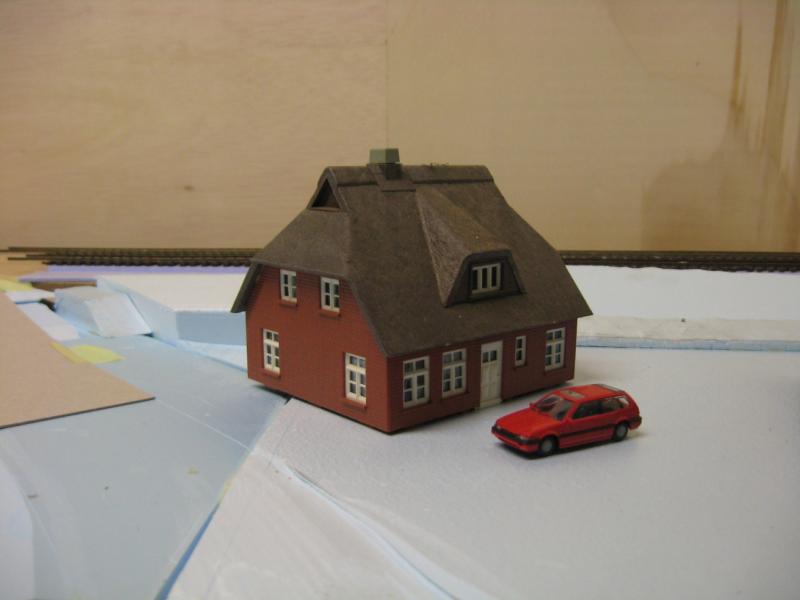

Rechts van de weg komt een huisje van Hollandscale te staan. Links ben ik nog niet over uit. Een geschikt huisje heb ik sowieso niet, maar ik probeer met deze oude modellen het formaat en richting van een zelf te bouwen huisje te bepalen. Dit zijn andere opties:
Hier het voorgaande huisje in de lengterichting gezet
Uitproberen hoe een groot gezinshuis eruit ziet op deze plek:
Of juist een heel klein huisje:
Ik ben er nog niet uit. Van de 4 foto's neig ik momenteel nog het meest naar een huisje van het formaat en richting zoals op de 2e foto. Wat denken jullie??

ik ga voor deze. En waarom? het geeft een asymetrich beeld, terwijl de opzet wel symetrisch is. Twee juizen tegenover elkaar in dezelfde richting, maar afwijkend qua grootte. Het geeft iets van dynamiek binnen de statische opstelling. Zeker doordat je de grootste net iets naar achteren hebt geplaatst. En ik zou zelfs deze twee woningen gebruiken, daar ze beide even saai zijn. Dat en de garage erbij , daarmee benadruk je de asymetrie.

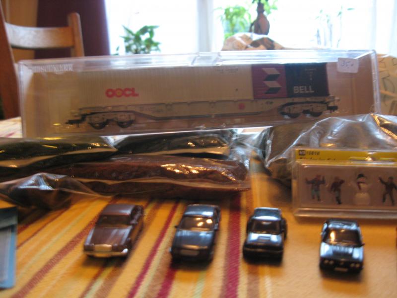

Eurospoor was een succes. Er stond een besneeuwde baan waar ik wat inspiratie kon opdoen. Al wil ik niet zo'n dik pak sneeuw.
Dit zijn mijn aankopen:
Die containerwagon wou ik al heel lang hebben. Vroeger stond mijn school aan de Spoorlaan in Oss. En tijdens wiskunde en andere lessen. had ik altijd een mooi uitzicht op het spoor. En de kleine Bell-containers zijn mij altijd bij gebleven. :)
Verder heb ik sneeuw gekocht, poppetjes voor in de sneeuw, 3 simpele containers, 9 autootjes (ben vooral blij met mijn Mitsubishi voor €1,-.., er zijn te weinig japanse modelauto's uit de jaren 80), en verder nog wat landschapsspul en fosforbrons om stroomafnemers te maken.
Vriendelijke groet, Benno

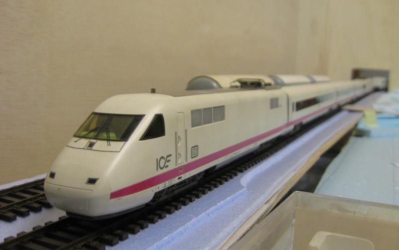

Vandaag ben ik jarig! :)

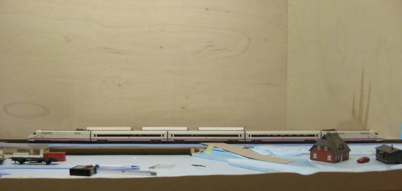

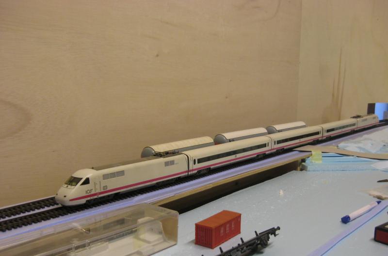

En daar hoort een kado bij natuurlijk:
Ik wou al heel lang een ICE. De laatste jaren ben ik eigenlijk materieel aan het kopen wat ik in mijn modelspoorjeugd altijd wou hebben maar niet kon betalen. Zoals vorig jaar de plan V en een complete tiendelige TGV PSE. Die laatste duurde wel lang voordat ik alle 10 de delen had, daarom nu maar voor de aller eerste ICE gekozen, want die bestaat maar uit 5 delen. Scheelt ook ruimte in m'n schaduwstation en past beter in mijn tijdperk (al kwam hij normaal gesproken niet in Nederland zover ik weer).
Al met al, ik ben een gelukkige jarige job  ;D
De nieuwe nummer 1 op de most-wanted-list is een Lima IRM, en verdere uitbreiding van mijn +/-1990 containertrein
