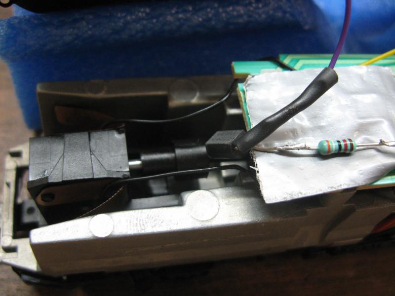

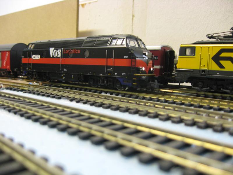

Het probleem dat de sluitseinen niet schakelbaar waren is opgelost... ik had namelijk perongeluk een BC546 inplaats van een BC556 ingebouwd, en dat werkt het natuurlijk niet.
Dus het transistortje even vervangen:
Het is op de foto natuurlijk niet te zien, maar de sluitseinen zijn de standaard uit, maar kunnen met F1 aangezet worden:
Nu was mij ook opgevallen dat op de hoeken het chassis blauw is. Volgens mij heeft de marktplaatsverkoper een zwarte kap op een blauw onderstel gezet? Want volgens mij hoort dat zwart te zijn. Dus dat moet even gespoten worden, en dan ben ik helemaal tevreden met m'n Vos-loc

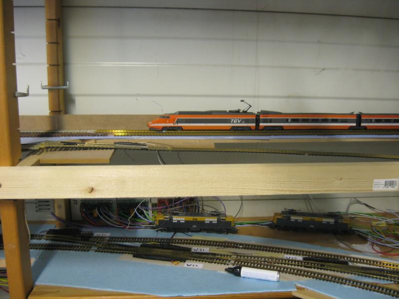

De 1307 die op de achtergrond te zien is had eerder wat problemen om een redelijk aantal wagons omhoog te trekken zoals bleek uit
AR's Klimspiralentest
. Ik heb vandaag even de tijd genomen om wat meer lood in de loc te proppen, en het is nu een stuk beter

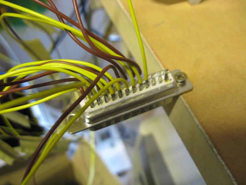

Verder was eindelijk mijn conrad bestelling aangekomen. Helaas miste 1/3 van mijn bestelling.., maar gelukkig zaten de sub-D connectoren er wel bij, dus ik kon nu eindelijk mijn wissels om het bedieningspaneel aansluiten.. Het was wel even wat soldeerwerk:
Maar nu is de rechterkant van mijn schaduwstation elektrisch bedienbaar!

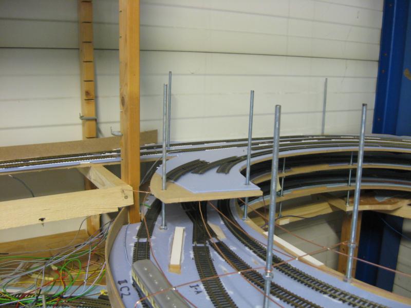

Zo, we gaan weer verder

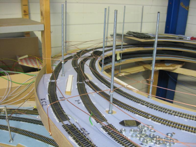

Mijn klimspiraal was op dit punt gebleven:

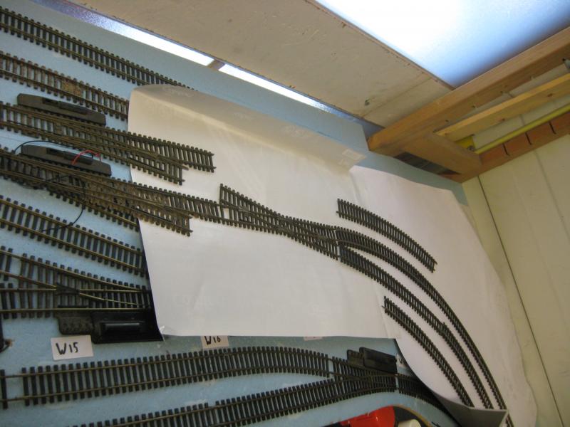

De bovenleiding heb ik al gesoldeerd en uitvoerig getest. Dat verliep gelukkig probleemloos dus nu kan het 0-niveau er op gemaakt worden.
De twee sporen rechts bovenin op de vorige foto moeten rechtdoor lopen, en dan uiteindelijk een bocht naar links maken. Op niveau -1 heb ik alles nog even neergelegd om te kijken of het uitkomt zoals geplant. En zo is ook handig om te bepalen waar de draagbalken moeten komen

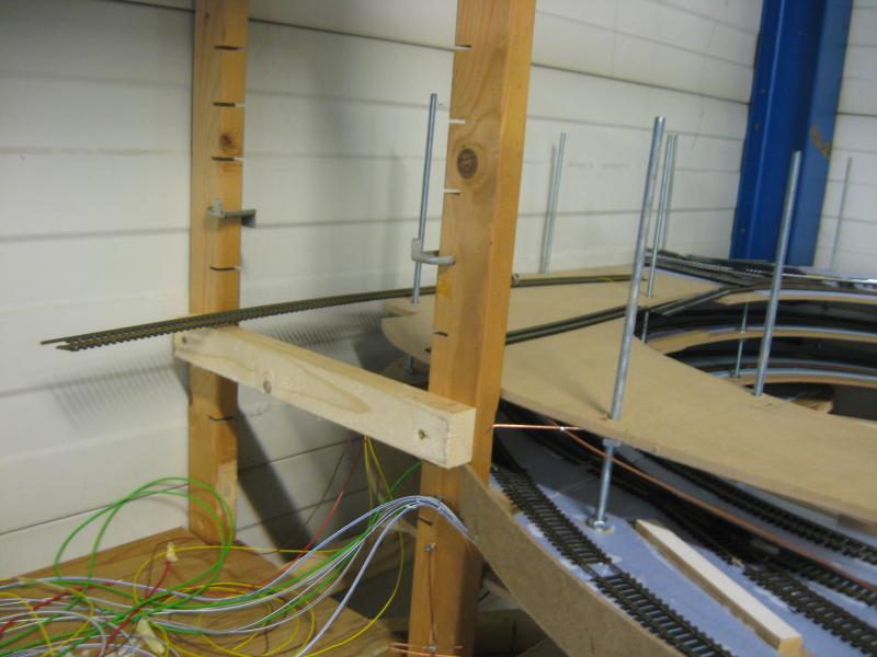

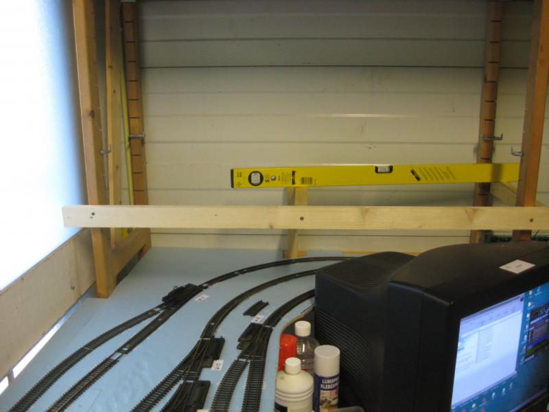

En dan kan de zaag en de waterpas erbij gepakt worden
Als mensen de draad (=sporenplan) kwijt zijn met deze foto's en mijn verhaal dan hoor ik het graag. Dan teken ik het definitieve sporenplan van dit gedeelte even en post het hier.

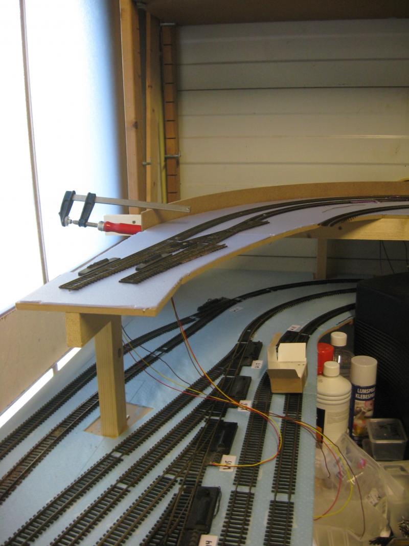

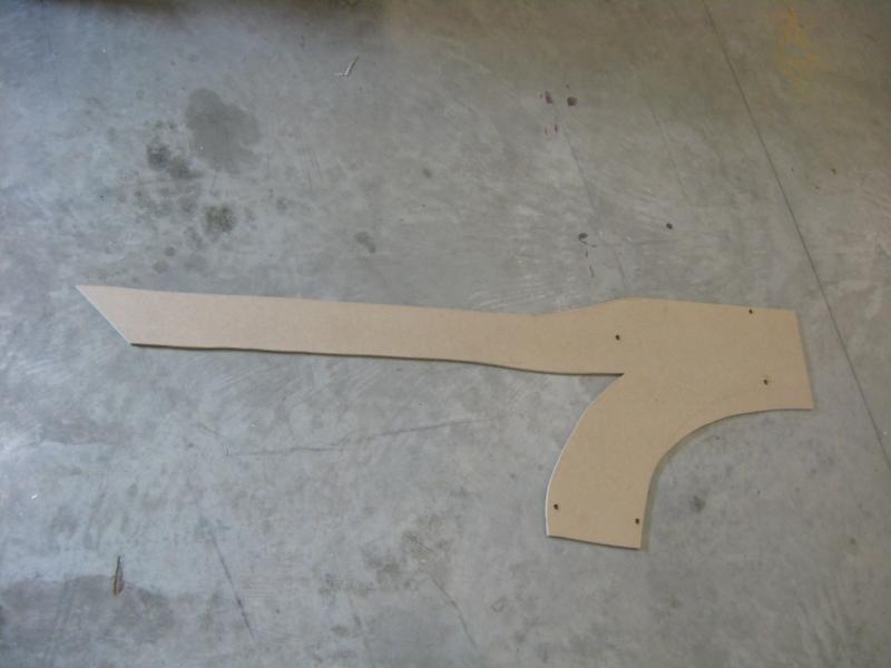

Op dit stuk moeten 2 sporen rechtuit gaan, en 2 sporen een bocht maken. Mijn mal voor de boogdelen van de spiraal kan hiervoor niet meer (helemaal) gebruikt worden.
Dus ik moest wat creatief met de decoupeerzaag aan de gang met dit als resultaat:
Het eindresultaat is dit geworden:

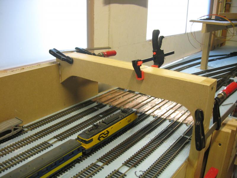

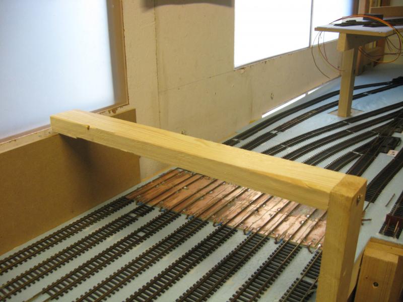

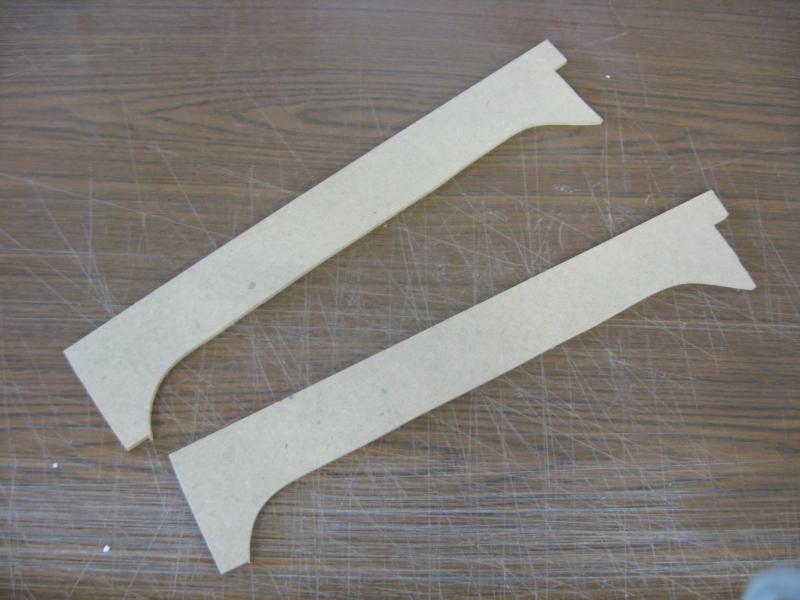

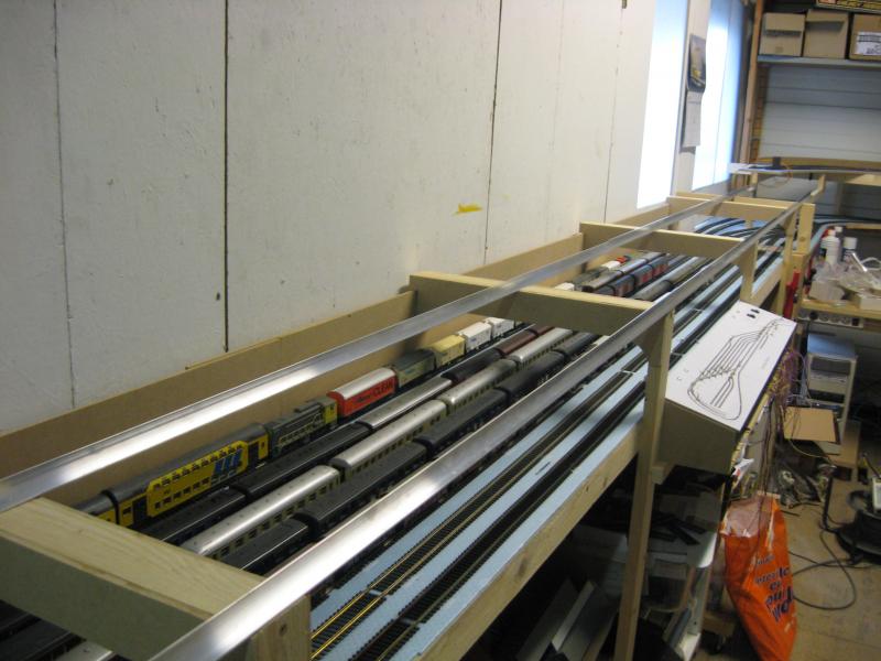

Ik ben nu op het punt aangekomen om de ondersteuningen te maken voor de modules. Het plan is namelijk om het landschap op modelus te maken, zodat bij een eventuele verhuizing alleen het schaduwgedeelte afgebroken hoeft te worden.
We beginnen maar weer eens om wat hout te zagen en te schroeven:
...en te lijmen:

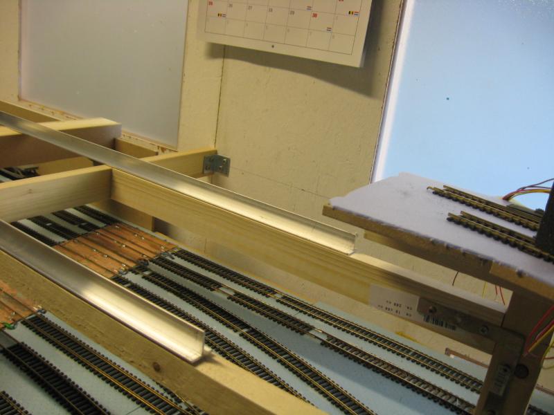

Dit truukje moest nog 3 keer herhaald worden. En daarop komt aluminium profiel die moeten zorgen dat mijn modules netjes tegen elkaar aan komen te liggen:
De profielen liggen nog los overigens. Want nadat dit zover klaar was ben ik eerst eens aan het opruimen en reorganiseren begonnen. Ik was constant m'n gereedschap zoek
De TGV kan bijna niet wachten totdat de landschapmodelus er komen!

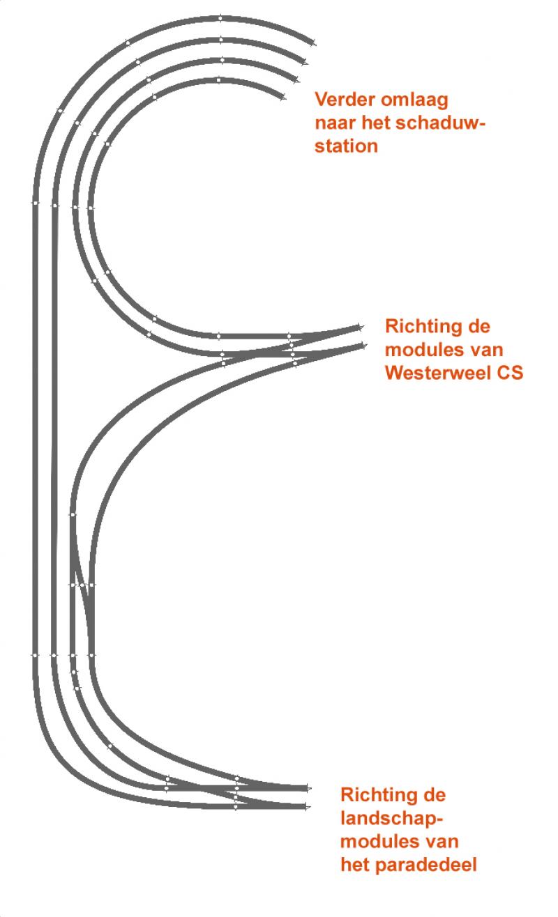

Lezen jullie nog mee??
Ik heb voor het overzicht toch even getekend wat ik hierboven op de foto's heb laten zien. Misschien maakt dat de boel wat inzichtelijker.
Als er vragen of opmerkingen zijn dan hoor ik het graag

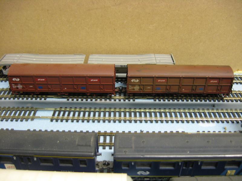

Ondertussen ben ik mijn rollend materieel eens aan het digitaliseren en/of pimpen. Zo heb ik mijn eerste wagonnetje geweatherd:
rechts dus, links is een zo goed als nieuwe

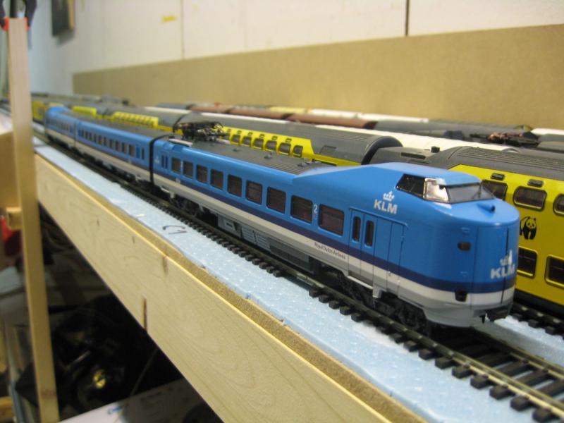

Verder heb ik nu eindelijk mijn TGV compleet (10 delig) en heb ik in de motorloze kant stroomafname gemaakt (was niet aanwezig) en een functiedecoder ingebouwd en verlichting. Helaas nog geen foto's van trouwens. De motorkant moet nog verlichting krijgen en extra stroomafname. En daarna in 8 rijtuigen nog binnenverlichting. Als dat klaar is zal ik foto's van het hele circus maken
