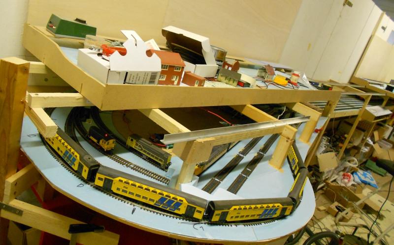

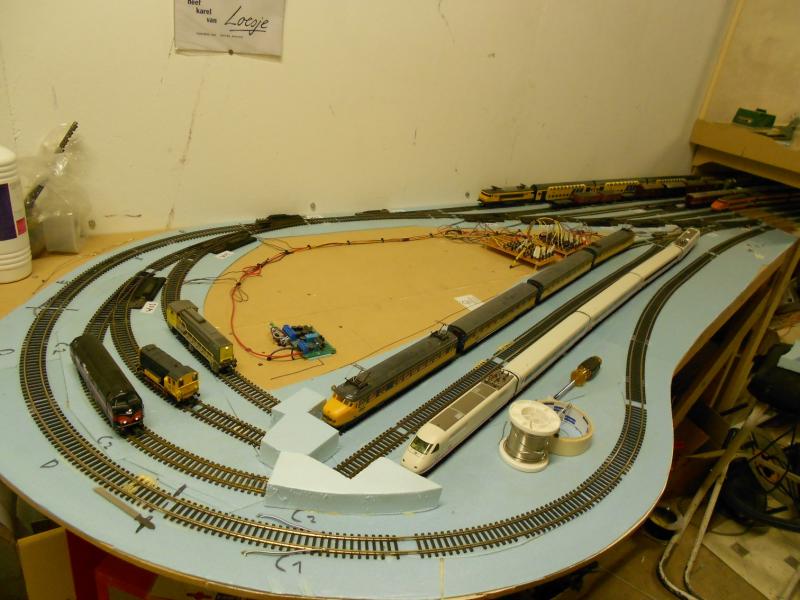

Weer wat stapen dichterbij landschapsbouw. Ik kon nog niet de laatste 2 modules boven mijn schaduwstation maken omdat de wissels nog niet aangesloten waren. Maar dat is in de afgelopen weken ook gedaan en mijn hele schaduwstation werkt nu naar wens
Ik heb het zelfs netjes opgeruimd. Tot mijn vreugde paste zelfs de nieuwe 5 delige ICE op 1 van de opstelsporen die ik voor max 4-delige treinstellen gemaakt had (IRM, Koploper, Hondekop).
Let vooral eens op hoe mooi de ICE is kortgekoppeld, en hoe 'mooi' dat bij de Hondekop is

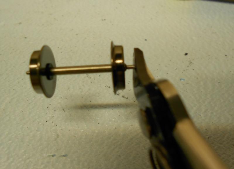

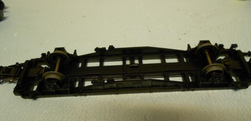

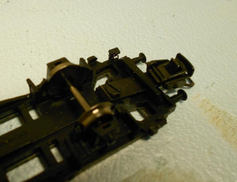

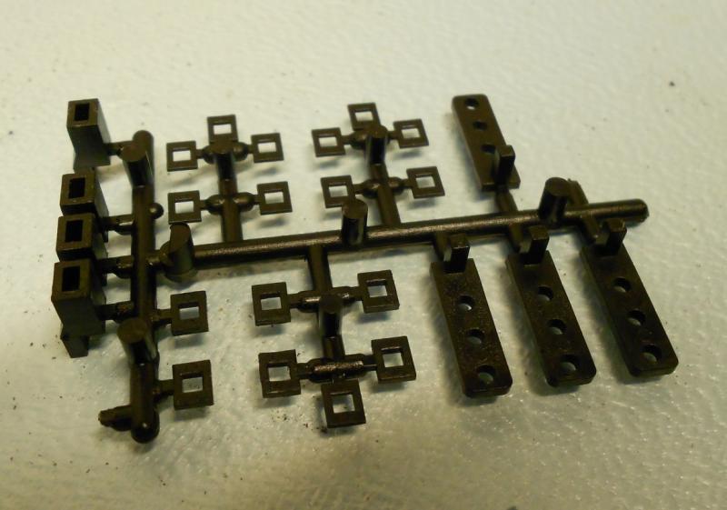

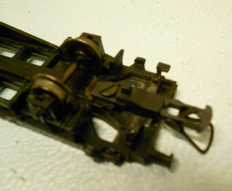

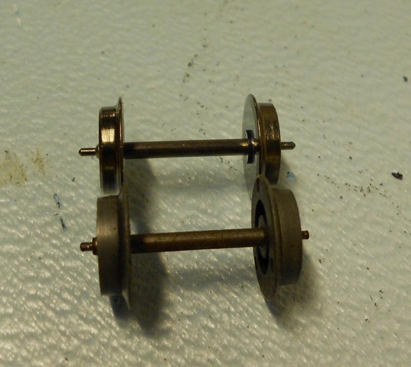

Verder had ik wat oude marklin containerwagons op marktplaats gekocht.
Deze moest ik nog ombouwen naar gelijkstroom. Via een tip van Ruud heb ik voor een acceptabele prijs 6 gelijkstroomassen kunnen kopen:
Vooraan de orginele as, achteraan de nieuwe as. Alleen zijn de 'pinnetjes' iets te lang...
misschien wat lomp, maar de kniptang lost dit wel effectief op:
Heb nog wat problemen met de macrostand van mijn nieuwe camera
Twee knipjes links en rechts en de assen passen er mooi in:
Hij rolt nu soepel en zonder kortsluiting. Alleen de koppeling is erg lomp. Daar had ik bij conrad een mooi setje van Ribu voor gevonden:
Heel makkelijk, en kost bijna niks.

Zo, voor mijn doen al heel snel weer een update

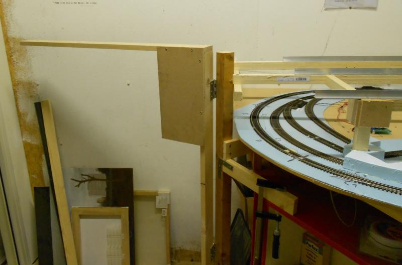

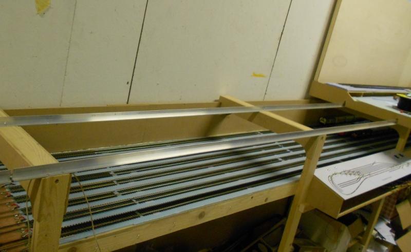

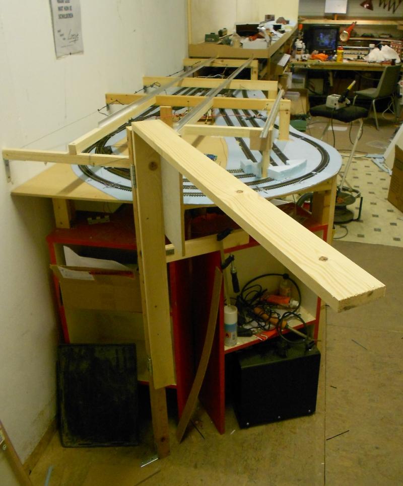

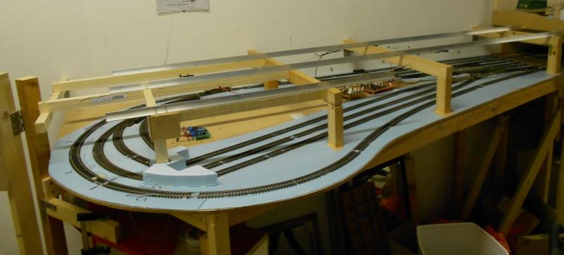

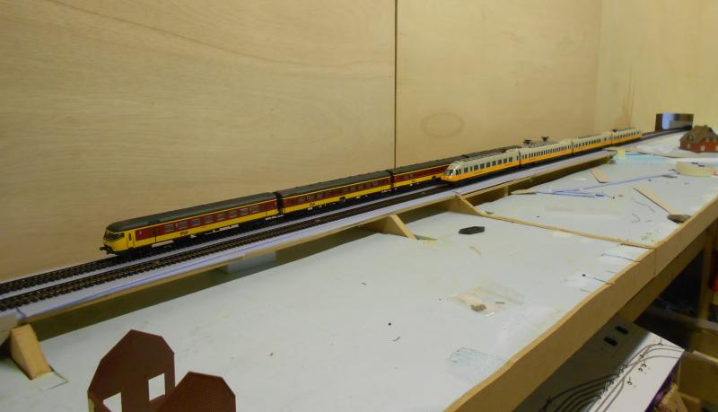

Ik ben bezig geweest om aan de linker kant de draagcontructie voor de landschapsmodules te maken.
Je ziet tussen het houtwerk wat lijnen lopen. Ik het ijzerdraad gespannen tussen het houtwerk, en met ty-reps daar mijn verlichting aan op gehangen.
Links zie je net het begin van de wegklapbare overbrugging van de deur. Op de volgende foto is dit beter te zien:
In deze stand is het pad naar de deur vrij, en de spoorbaan verbroken.
Zo is de baan gesloten:
Dit is nog maar een eerste versie om te kijken of het principe werkt. Maar ik denk dat ik hier wel iets van kan maken.
Het voordeel dat de draagconstructie aan deze kant van de baan compleet is, is dat ik nu met de modules kan schuiven:
Zo kan ik makkelijk werken aan het maken van de verlichting van het middendeel van het schaduwstation.

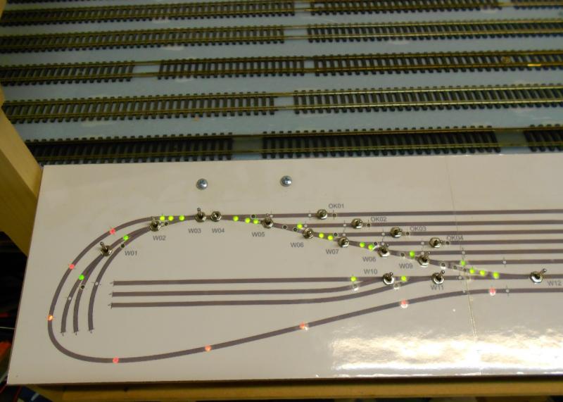

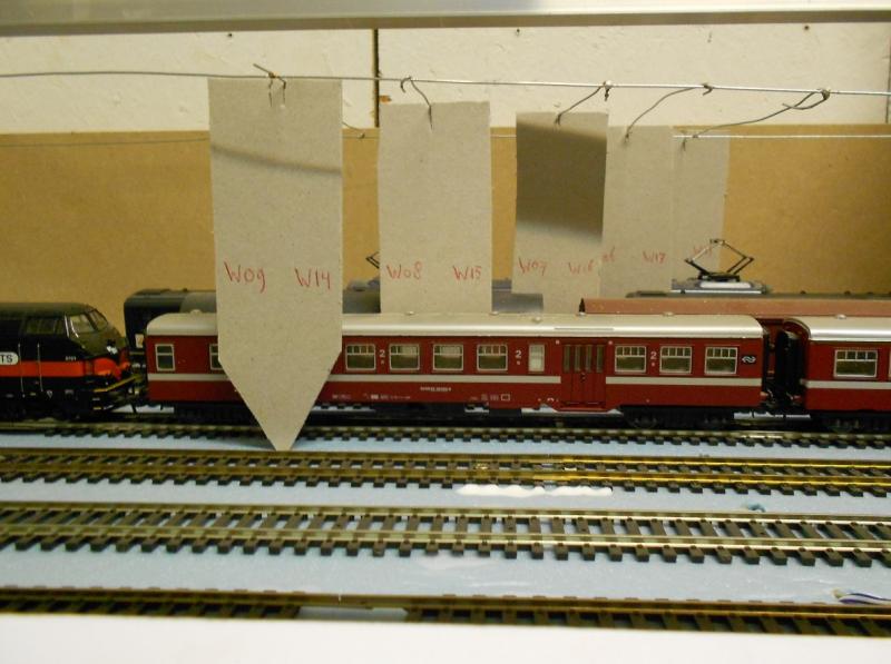

Wat ik tijdens het 'spelen' deze zomer/herfst gemerkt heb is dat ik wat lastig kan zien op welk spoor nu de trein staat in mijn schaduwstation. Meestal moet ik van achter naar voren de daken van wagons tellen, en dan op mijn bediengspaneel de sporen tellen en dan zo kijken welke wissel ik moet hebben om de trein van of naar het betreffende spoor te dirigeren.
Ik heb er nu bordjes tussen de rails gemaakt om mij hierbij te helpen:
Als ik zo slim was geweest om tijdens het maken van mijn bedieningspaneel ook de sporen te nummeren dan had ik alleen het spoornummer op de kartonnetje kunnen zetten. Echter had ik dat niet bedacht. Daarom maar de bijbehorende wissel genoteerd.
Zo leer je steeds weer iets wat bij een volgende baan vast beter gaat. Zo is mijn schaduwstation eigenlijk ook te hoog waardoor de ruimte tussen niveau -1 en 0 best krap is. Het plan was om deze ruimte zo'n 25-30cm te maken. Alleen later had ik bedacht dat ik graag een spoordijk wou hebben. Omdat het spoor al op 130cm hoogte is, en ik het niet nog hoger wou hebben moest het landschap dus 5cm omlaag. En dan had ik de dikte van de modules ook nog wat verkeerd ingeschat, en zo doende heb ik maar amper 20cm hoogte in mijn schaduwstation. Het heeft het afgelopen jaar geen problemen gegeven, maar het is wel een verbeterpuntje voor de volgende keer
Nog een klein dingetje. De extreme keerlusmodule heeft 3 bezetmelders. Nu gebruik ik geen computer sturing dus zou ik ze normaal niet gebruiken. Maar met een paar weerstandjes en een transistortje heb ik het nu zo gemaakt dat er rode ledjes gaan branden in het baanvak als er een trein in de keerlus rijd of staat:
Niet gek toch?

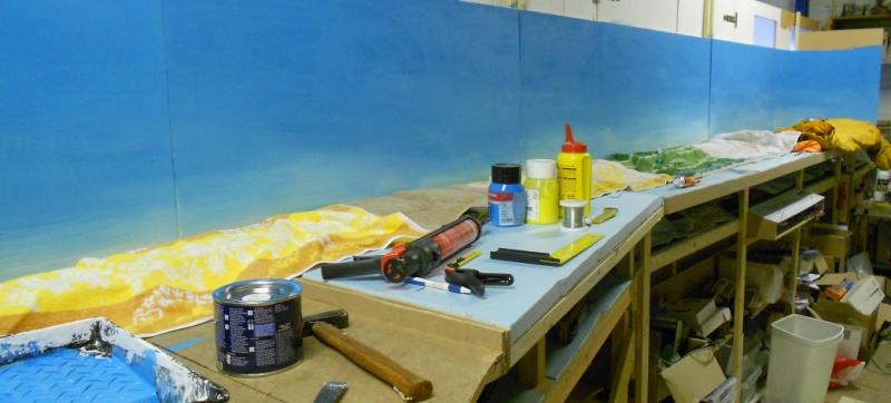

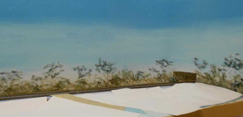

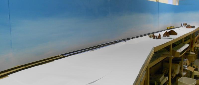

Kort hierna ben ik begonnen met het blauw schilderen van de achtergrond:
Deze eerste laag beviel me niet. Te hard blauw naar mijn mening.
Dus wat wit erbij gegooid en opnieuw begonnen.

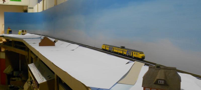

Omdat ik een Nederlands landschap onder een dun laagje sneeuw wil hebben heb ik alles even bedekt met papier om een betere indruk te krijgen.
Zo wit wordt het later natuurlijk niet, ik zal nog een hoop bruin en beige door de sneeuw heenkomen.

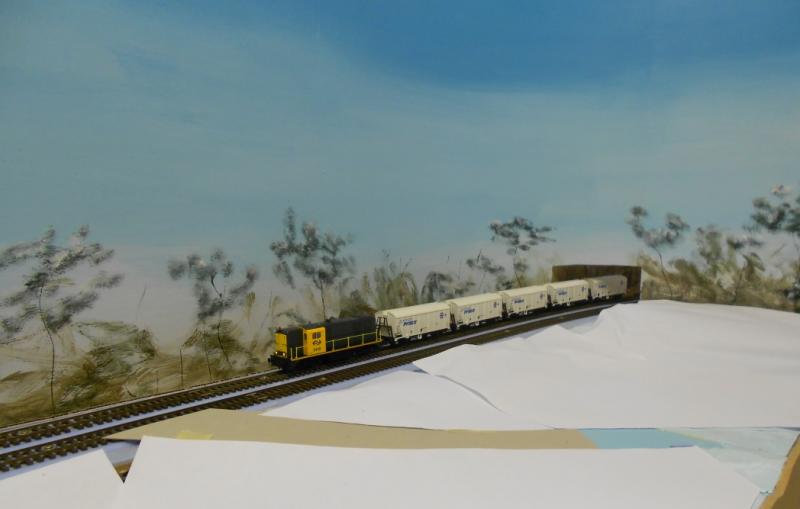

Hierna lag het dus 2 maanden stil. Vanochtend had ik even tijd voordat formule1 zou beginnen. Nadat ik eerst mijn 'nieuwe' 2400 van een decoder had voorzien en ik daar even mee 'gespeeld' heb ben ik begonnen aan de achtergrond.
Op het rechterhoekje van dit deel van m'n baan had ik een duinlandschap voor ogen met grove dennen zoals dit ten westen en zuiden van Oss te vinden is Na een uurtje schilderen ben ik zover gekomen:
Het is nog niet klaar, dit is meer de achtergrond van de achtergrondschildering, maar ik denk dat het wel wat wordt.

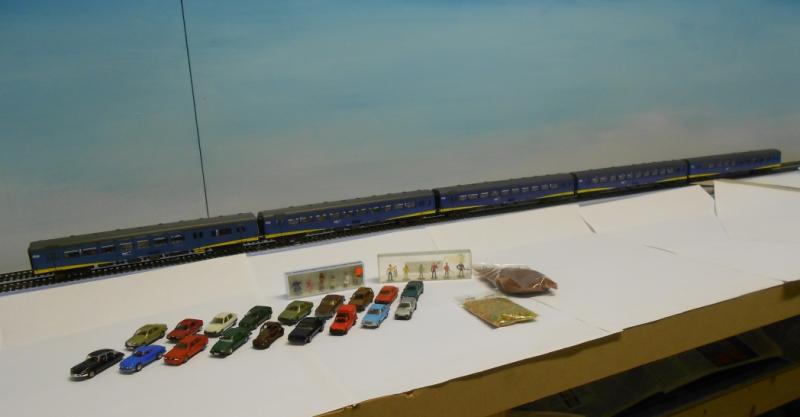

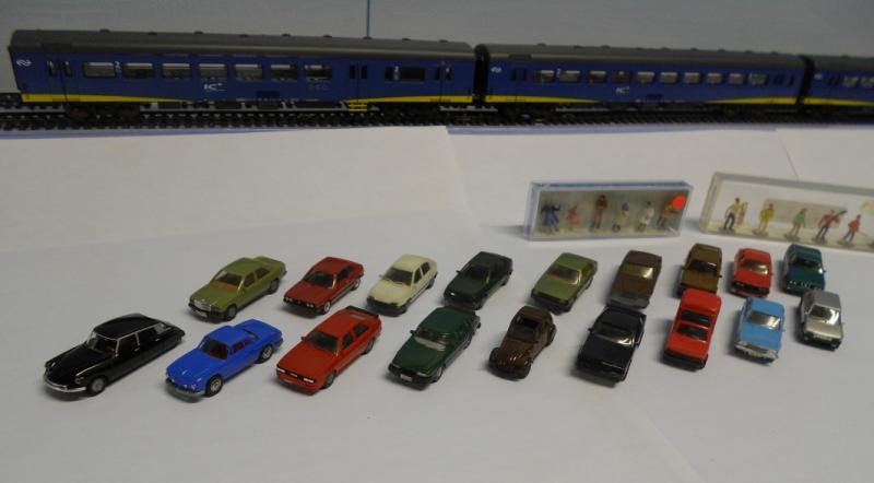

Dan nog voor de belangstellende lezer mijn aankopen van Rail2012 en de beurs onlangs in Nijmegen:
Ik dacht dat ik op Rail al een mooie deal had met 5 IC+ wagons voor €50,-
Maar in Nijmegen kon ik er 1-tje kopen voor €5,50!

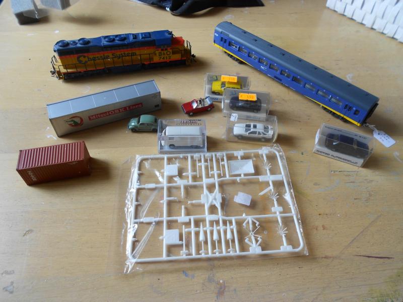

Ik moet binnenkort toch maar eens een 1600 gaan aanschaffen, want ik ben geloof ik de enige NL-rijder zonder Roco 1600 in z'n wagenpark
Die Amerikaanse loc gaat trouwens gebruikt worden om de aandrijving van een Lima 1200 te verbeteren. Althans, dat is de bedoeling.

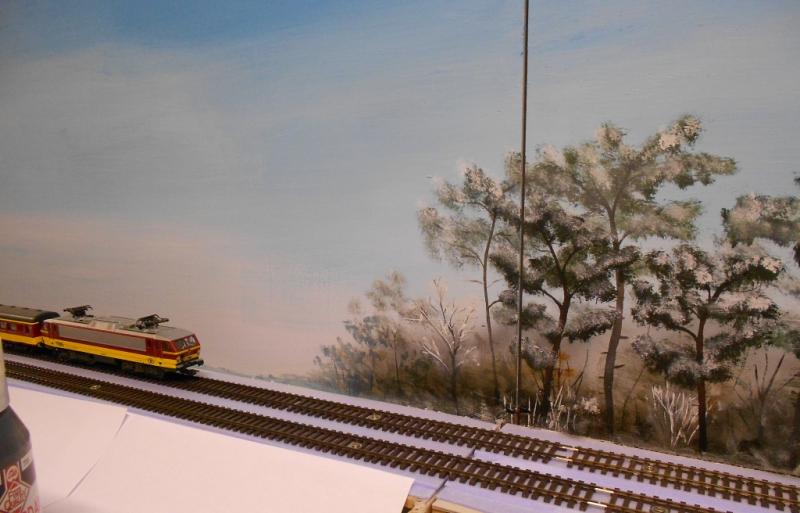

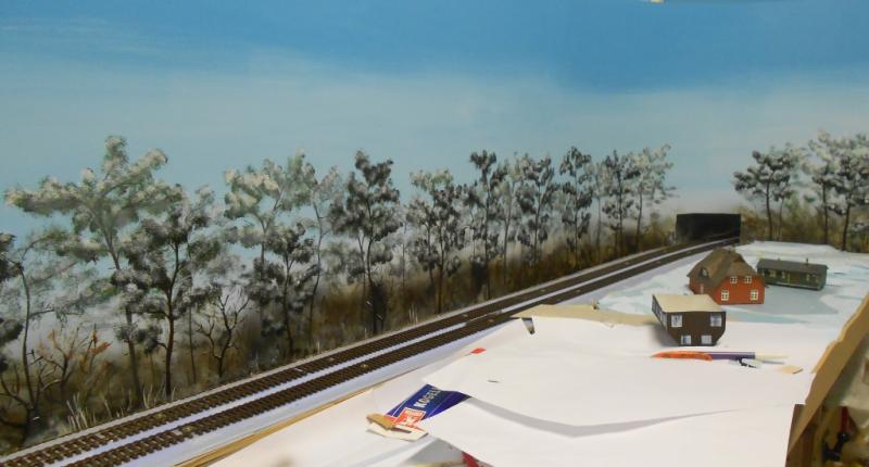

De achtergrondschildering van dit gedeelte is min of meer klaar denk ik:
Van de oude schuur/barrak die ik had heb ik de veranda afgezaagd omdat die me niet beviel. Ook heb ik de luiken eraf gehaald.
Alleen zoals je ziet zaten die te goed vastgelijmd. Dus het gaat een zelfbouw schuur worden maar wel van het formaat van deze alleen dan van golfplaten denk ik.

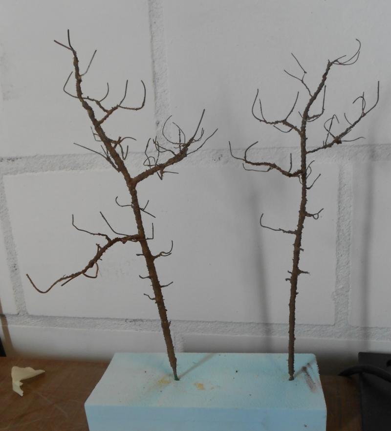

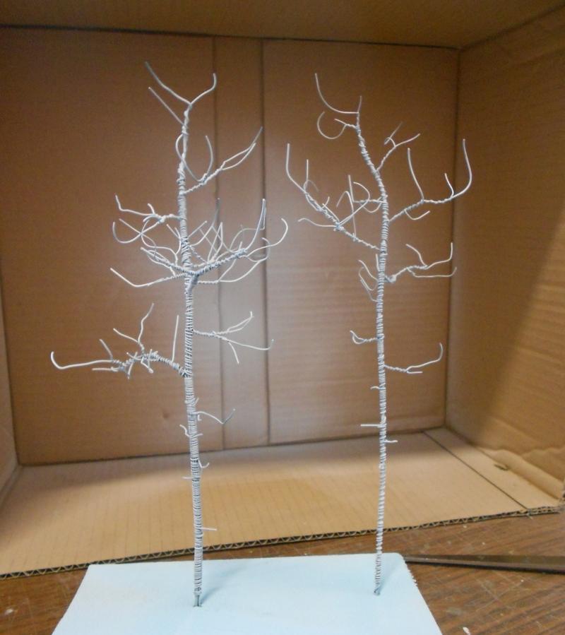

Die achtergrond schildering is wel leuk en aardig natuurlijk, maar er moet nog wel een heel bos voor staan. Dus ik ben voor de eerste keer bomen gaan maken. Grove dennen om precies te zijn. Met de beschrijving van Jos (=Grove Den) uit modelspoormagazine nr74 er naast gaat het heel aardig.
Eerst ijzerdraad in elkaar gedraaid en daarna in de primer gezet:
Daarna zaagsel erop en in de bruine latex gezet:
En toen de vijverfiltervezels erop gedaan:
Hier liep het eigenlijk wat uit de hand. Nadat ik hiermee klaar was en de voorbeelden van Jos en van echte grove dennen erbij pakten kwam ik erachter dat ik er veel te veel op geplakt had.
Ik heb nog geprobeerd er wat uit te plakken, maar dat lukte niet echt. Dus toen maar verder met de volgende stap en met een chocoladebruine spuitbus aan de gang gegaan:
Nu moet met de airbrush de boel nog wat bijgekleurd worden, en daarna de groene vlokken erop, en dan een dun laagje sneeuw. Voor mijn eerste 2 bomen gaat het niet slecht vind ik zelf. De volgende vier staan al weer in de primer en de geleerde lessen van deze 2 bomen zullen daar goed van pas komen.
