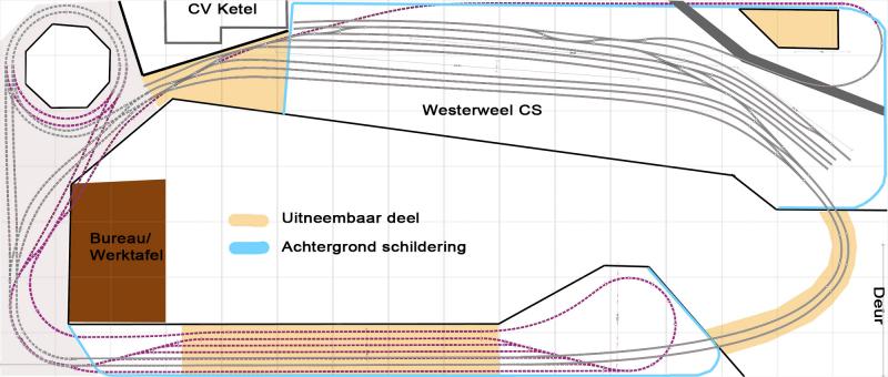

Nou, dan nu toch maar de stap gezet om een topic te openen over mijn baan in aanbouw :)

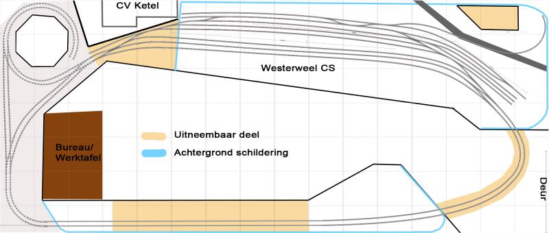

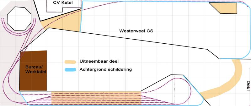

Ik heb een lekkere ruimte beschikbaar van ongeveer 3,40 bij 8 meter. De cv ketel en deuren zitten allemaal wat ongelukkig, maar ik mag niet klagen.
Een ander minpunt is dat het niet aan huis is. Maar hé, beter een mooie baan op 10 minuten fietsen, dan geen baan thuis ;)

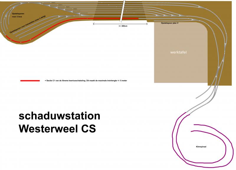

De opzet is om de baan eigenlijk als 2 banen te maken. Het eerste deel is een paradebaan van ongeveer 6 meter lang. Dit zal de rand van de stad Westerweel (een stad van formaat Tilburg op +/- de plek waar ik werkelijkheid Uden ligt) zijn. Hier zal een jaren 80 nieuwbouwwijk in aanbouw overgaan in het Brabantse platteland.
Het andere deel van de baan zal Westerweel CS zijn met het PTT expeditie knooppunt. Dit zal pas later uitgewerkt worden, ook het baanontwerp is hiervoor nog lang niet definitief. Wel is het zeker dat Westerweel CS net als Tilburg 2 perrons krijgt waarvan de 2e een eilandperron is.
Om alvast een idee te geven, hier is een stukje uit mijn baanontwerptopic van een jaar geleden:
Mede door al het advies ga ik de baan toch langs de muren maken, met 3 uitneembare delen. Dit is plan 11, versie 2:
Dit is het zichtbare gedeelte wat op +/- 130cm hoogte zal zijn:
Dit is het schaduw gedeelte wat op +/-100cm hoogte zal komen:
Het schaduwgedeelte is al een heel eind klaar. Ik zal snel foto's en het definitieve ontwerp hiervan plaatsen :)

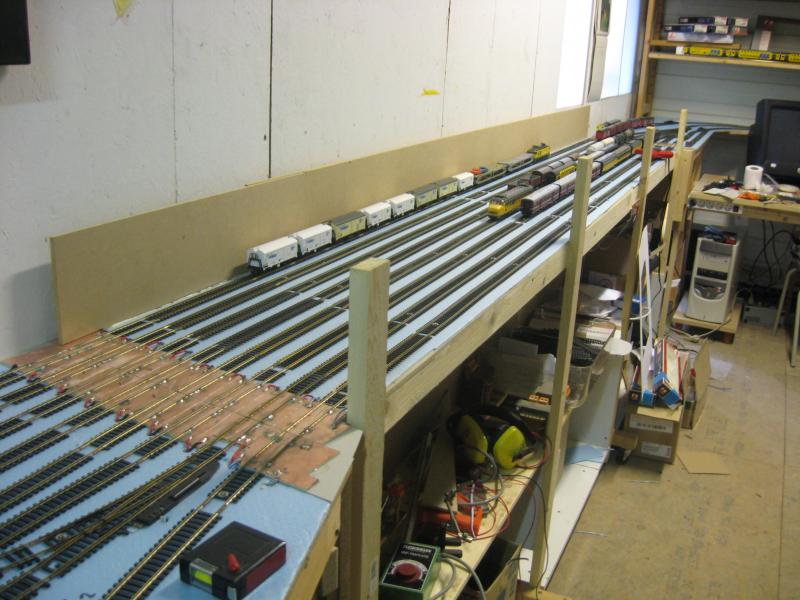

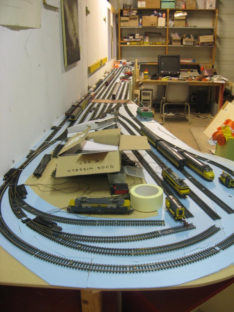

Laat ik eens beginnen het het schaduwstation in de praktijk geworden is. Dit is allemaal gemaakt met oude fleischmann, Roco en onbekende wissels. Alles wat ik nog had van vroeger. Omdat ik veel meer rechtse wissels dan linkse heb, is het ontwerp niet optimaal gebruikmakend van de ruimte.
In het echt zit het er dan zo uit:
De foto is van een paar weken geleden, de opstelsporen zijn inmiddels helemaal af. Ik heb alleen nog geen detailfoto gemaakt ontdekte ik net.
Oja, en let niet op de rommel ;)
Vriendelijke groet, Benno

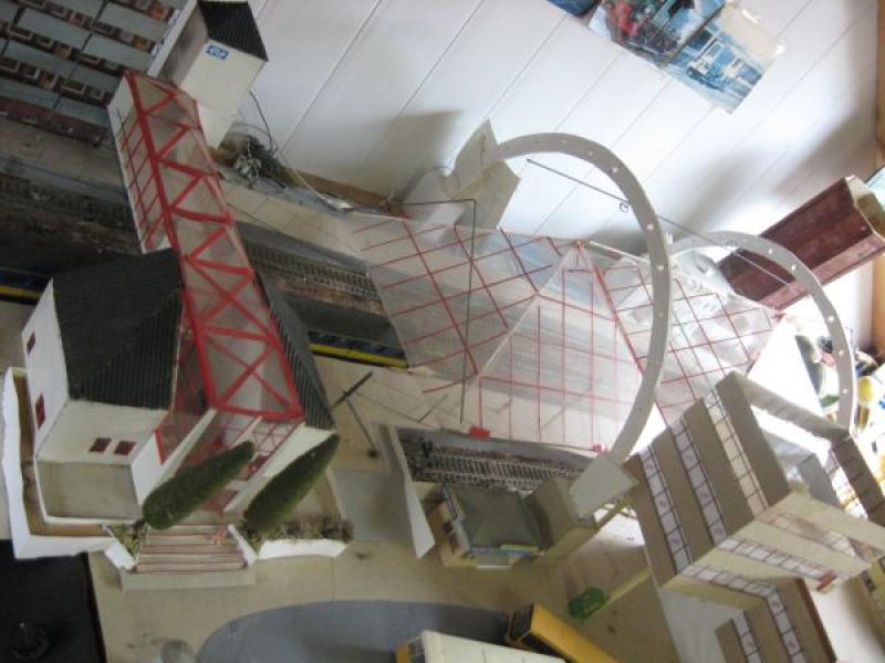

Het station is nooit afgekomen. De zelfgemaakte overkapping was toen mijn grote trots. Hij is helaas wel ingestort zoals je ziet.
Let wel, er wat toen nog geen handig forum om dingen van de leren. Ik ging wel iedere 2 jaar naar Rail in de Brabanthallen, maar de rest leerde ik uit boekjes van de bieb of gewoon door te proberen ;)
De bovenleiding soldeerde ik zelf van oude railstaven. Ik durf niet te zeggen of ik zelf bedacht heb om railstaven te gebruiken, maar het komt iig zeker niet uit de encyclopedie hier. De bovenleiding is gemaakt van ijzerdraad met dun zilverdraad als hangdraden. Alles gesoldeerd natuurlijk.

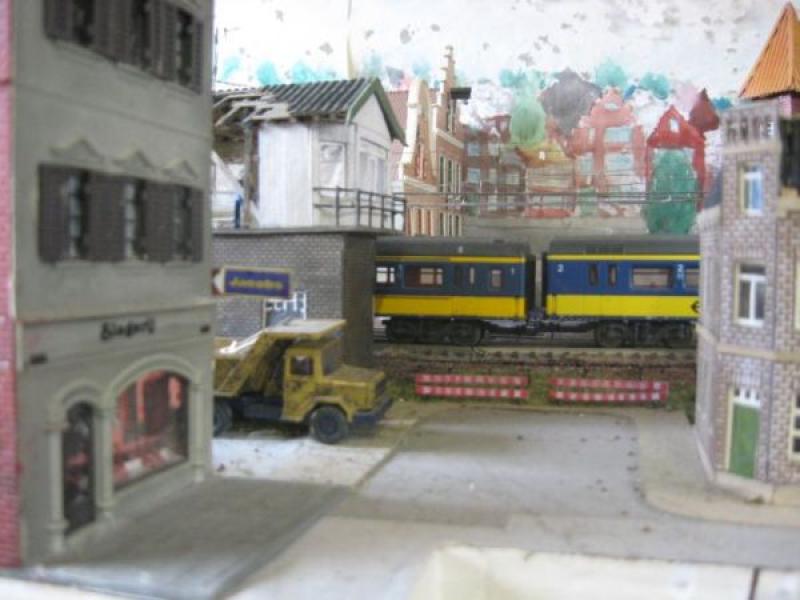

Een doorkijkje. Ik had zelf een achtergrond geschildert op A4tjes, alleen van het papier is weinig meer over  :-\

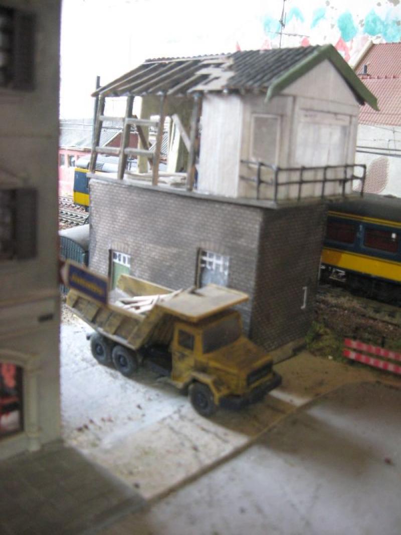

Het seinhuis heb ik gemaakt aan de hand van een foto van de sloop van het seinhuis bij het stations van Oss
Misschien zie je op een bovenstaande foto's dat ik veel huisjes zelf bouwde van karton en papier. Ik had namelijk op mijn computer een programma dat Works of iets dergelijks heten. Behalve een tekstverwerker zat er ook een tekenprogramma in. Het mooie daarvan was dat je vlakken kon vullen met een patroon. En er zat een patroon bij dat wel wat leek op stenen.
Dus daarmee tekende ik dan de huizen. Dan printen ik het uit (de voegen zijn dus zwart, grijs wou die niet printen) waarna ik met waterverf de muren kleur gaf.

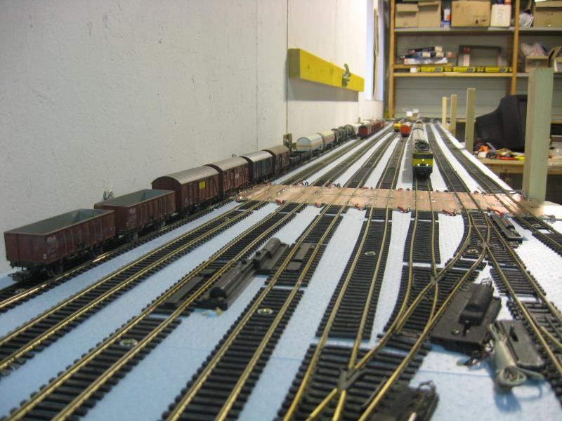

Ik had jullie beloofd verder te gaan met de updates van het schaduw station. Spoortechnisch is het nu klaar:
De testritten verlopen bovenverwachting goed. Het is tenslotte allemaal gemaakt van 2e of 3e hands rails en wissels. Maar er is nog niks ontspoord bij normaal gebruik. De meeste testritten zijn gereden met mijn Lima 1307. Dit is de eerste lok waar ik een decoder ingebouwd heb, en ook meteen van ledverlichting voorzien heb:
De sluitlichten zijn uitschakelbaar en in de rangeerstand gaan de rangeerlichten aan. Niet slecht voor een eerste ombouw dacht. Ohja, hij is ook een 2mm verlaagd.

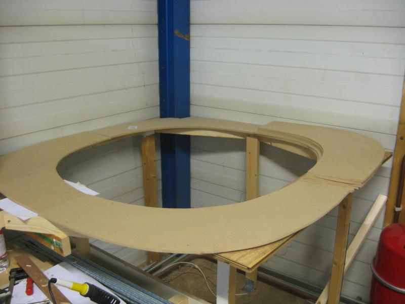

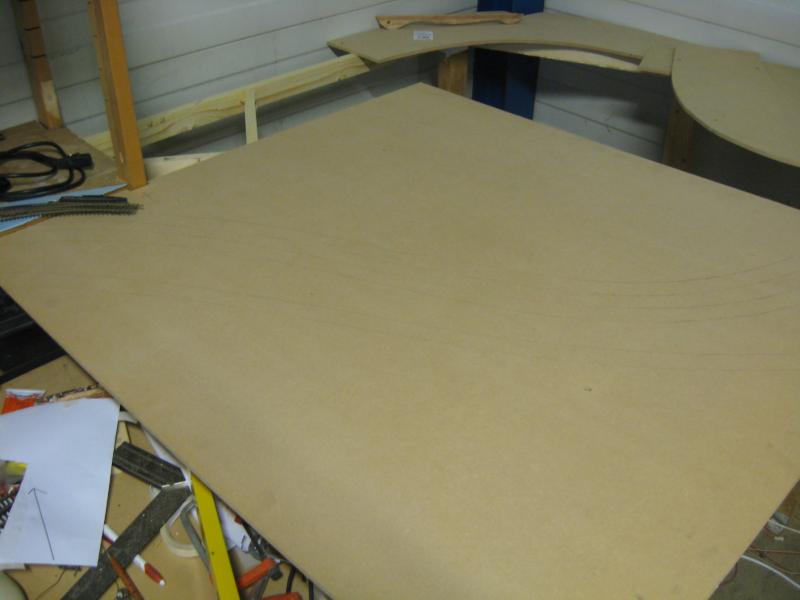

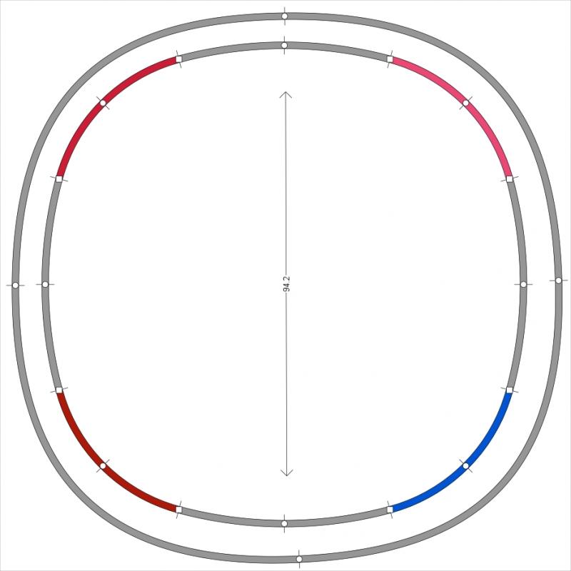

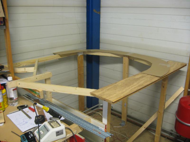

Omdat het testen voorspoedig gaat ben ik begonnen aan de klimspiraal. Om te beginnen ben ik op een karton de beschikbare ruimte gaan uitknippen. Dus is ongeveer 140x140cm. In de encyclopedie worden 2 soorten spiralen beschreven; de ronde en de rechthoekige (met rechte stukken tussen de bochten. Ik heb gekozen voor een tussenvorm:

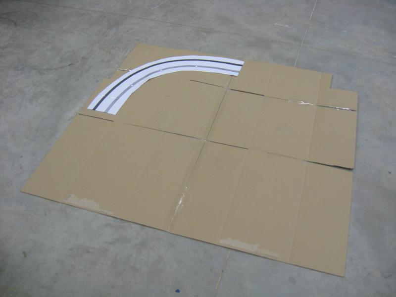

De gekleurde stukken zijn Fleischmann standaard bochten R415. Dit is de kleinste boogstraal van de spiraal. De rest wordt gemaakt met flexrail. Ik heb voor deze opbouw gekozen zodat ik in de spiraal voldoende bewegingsruimte heb.
Een kwart van de spiraal heb ik op ware grote uitgeprint om te kijken of alles past:
Toen heb ik een halve spiraal uit het karton gesneden om te kijken of het ook in 'het echt' past
En dat doet het! Schrik niet van het houtwerk trouwens. Het verdiend geen schoonheidsprijs, maar het is wel waterpas (in hoevere dat nuttig is bij een klimspiraal..)

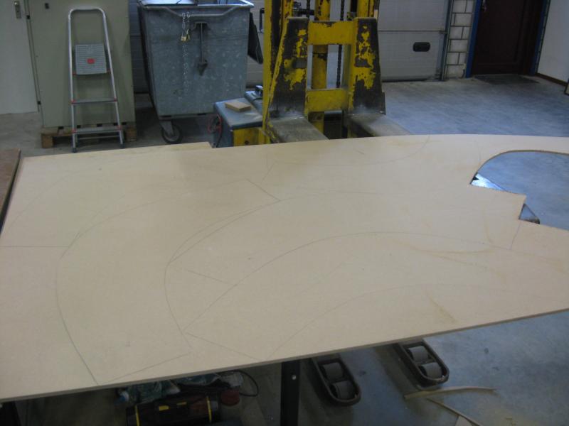

Met wat puzzelwerk kan ik 8 stukken uit halen uit 1 plaat mdf van 120x240cm, 8mm dik
Dit zijn dus 2 windingen uit 1 plaat.
En na wat zaagwerk heb ik dus dit.
De draadeinden kun je op de foto's hierboven al zien liggen, dus daar kan ik nu mee verder. Als dat klaar is wordt dat hier weer gepost uiteraard :)

je klimspiraal ziet er goed uit (y)
leker ruim en groot ook, je zal wel een laag hellingspercentage hebben!
maar goed ook.

Ha Mathyn,
Bedankt voor de complimenten :)
Ik wil iig het hellingspercentage onder de 3% houden. Maar dat zou ook wel moeten lukken. Hoeveel het precies gaat worden weet ik nog niet.
Maar als m'n 1307 naar boven komt met een flinke sleep dan is het goed ;)

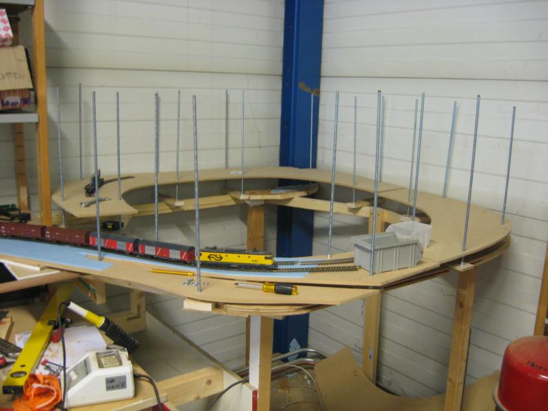

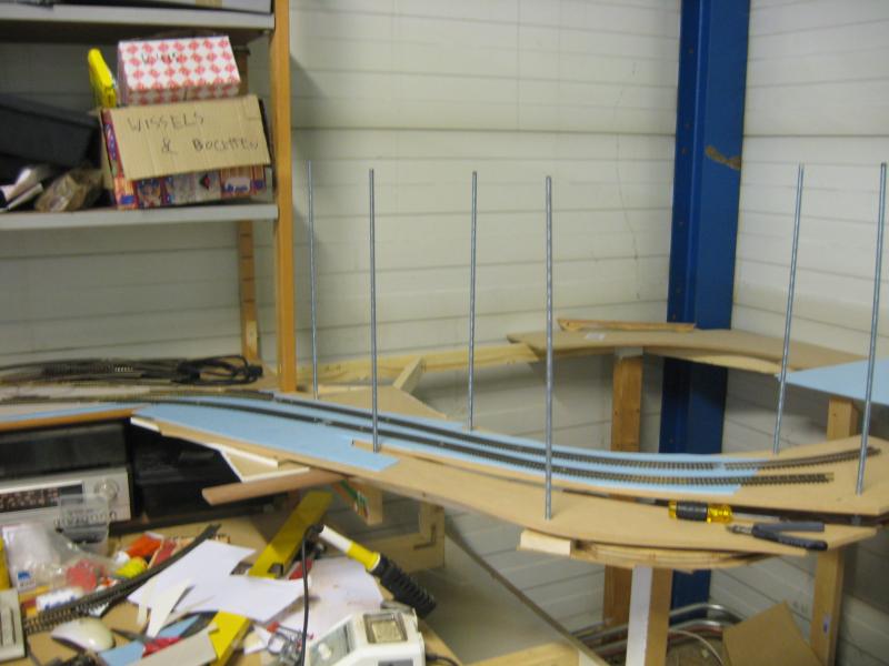

Maar afgelopen zondag kon ik weer verder aan de klimspiraal. De kwart-cirkels voor de spiraal had ik al eerder gezaagd. Alleen het eerste deel wat aansluit om het schaduwstation is een apart geval. Dit heb ik eerst uitgetekend op een plaat mdf:
Daarna heb ik de 10 draadeinden die ik had doormidden gezaagd en gemonteerd aan de basis van de spiraal.
Het begin is er :) Nu wordt het uitmeten om een gelijkmatige helling te krijgen.
