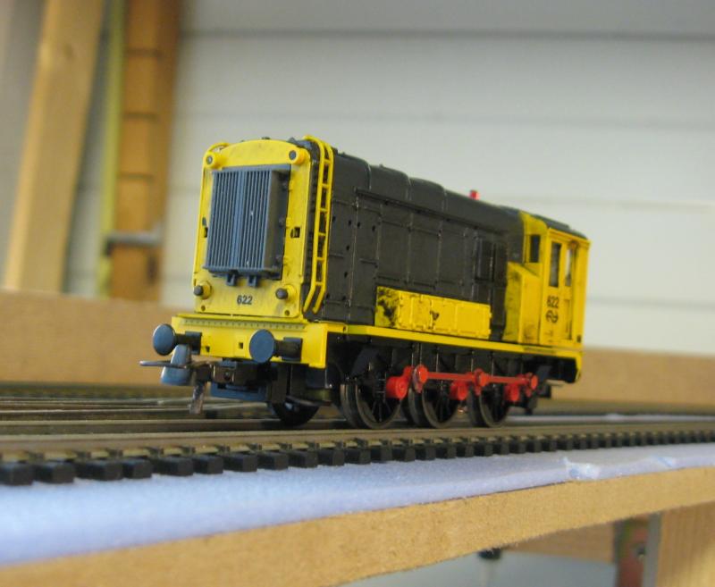

Hallo allemaal,
Na enkele succesvolle decoderinbouwacties en een redelijk gelukt verlaging van een Lima 1307 wil ik nu mijn Roco 622 wat aanpassen.
De vraag die ik nu heb gaat over de onderste verlichting. Bij de roco modellen zitten daar lantaarns. Maar ik herinner mijn Hippels vooral met die kleine lampjes zoals bijvoorbeeld hier te zien is:
http://www.flickr.com/photos/siccodierdorp/5211777364/
Zijn deze lampjes te koop (al dan niet werkend), of zijn er anderen die de verlichting gemoderniseerd heeft?? Mijn toekomstige baan is gesitueerd in de periode 1985-1995, dus lantaarns kunnen nog wel geloof ik. Maar omdat ik me ze alleen herinner met die kleine lampjes zou ik het graag om willen bouwen. Iemand suggesties??
Vriendelijke groet,
Benno
Vriendelijke groet, Benno

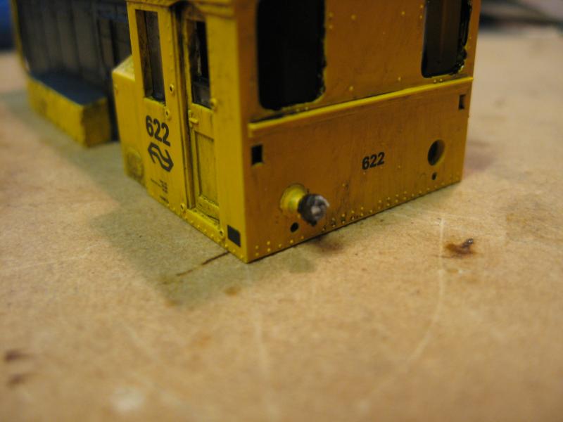

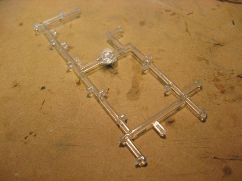

Als eerst maar eens de rommel-la open getrokken en dit eruit gehaald:
De diameter hiervan is hetzelfde als de onderste gaten van de lichtgeleiders.
Hier heb ik een stuk van afgeknipt en in de kolomboor gezet. Toen al draaiend een vijl er tegenaan gehouden om de vorm er in te krijgen.
Toen voor het idee wat gele en zwarte verf erop en in het gat geschoven:
Voor een eerste poging een redelijk resultaat. In ieder geval goed genoeg om met deze methode eens verder te experimenteren.
Het probleem met deze eerste poging is dat het een beetje een zandlopervorm geworden is. Terwijl eigenlijk het gele gedeelte vlak met de wand moet lopen. Bij de volgende poging zal ik eens kijken of het met een driehoekige vijl beter gaat..
Ik hoop dat er nog andere mensen zijn met betere methodes of tips. Maar ik zal jullie op de hoogte houden van mijn experimentjes

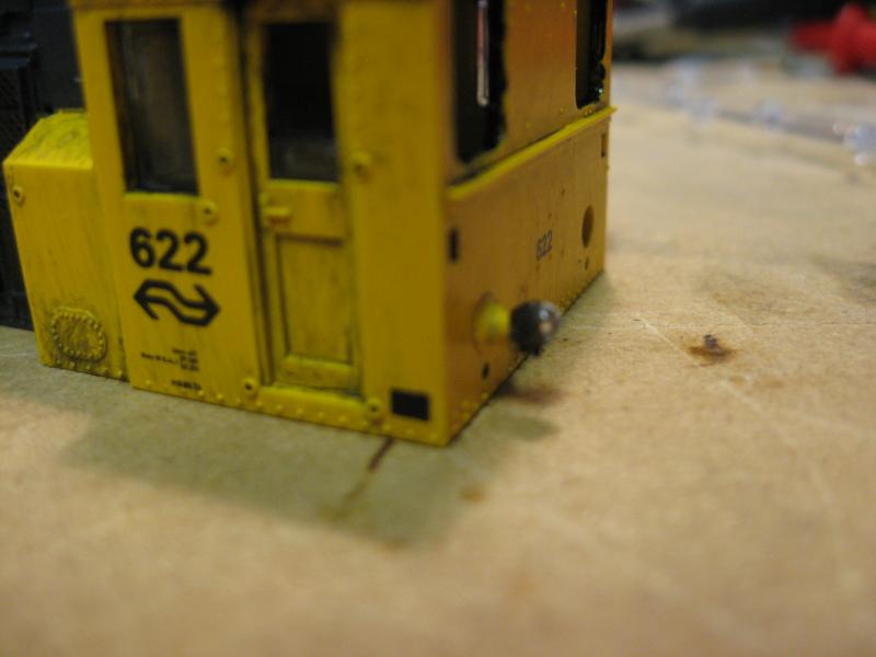

Een klein smd ledje is toch rechthoekig? Hoe krijg je die ronde vorm dan? Heb jij er toevallig al mee geëxperimenteerd?

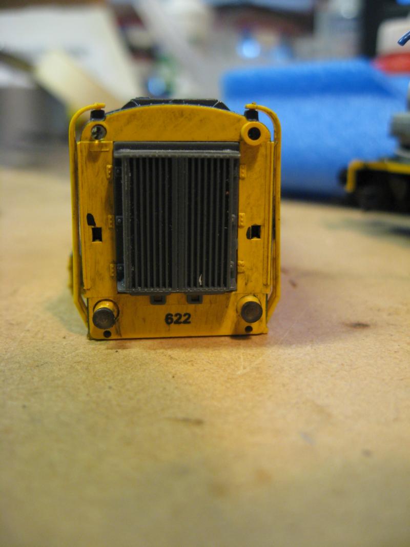

Ik heb nieuwe versies gemaakt van mijn eerste idee. Het is beter.., alleen nog te groot:
De diameter is nog te groot, en het zwart is nog te dik. Maar de totaalindruk begint al een beetje meer op
dit
te lijken.
Volgende keer weer verder prutsen aan m'n hippel

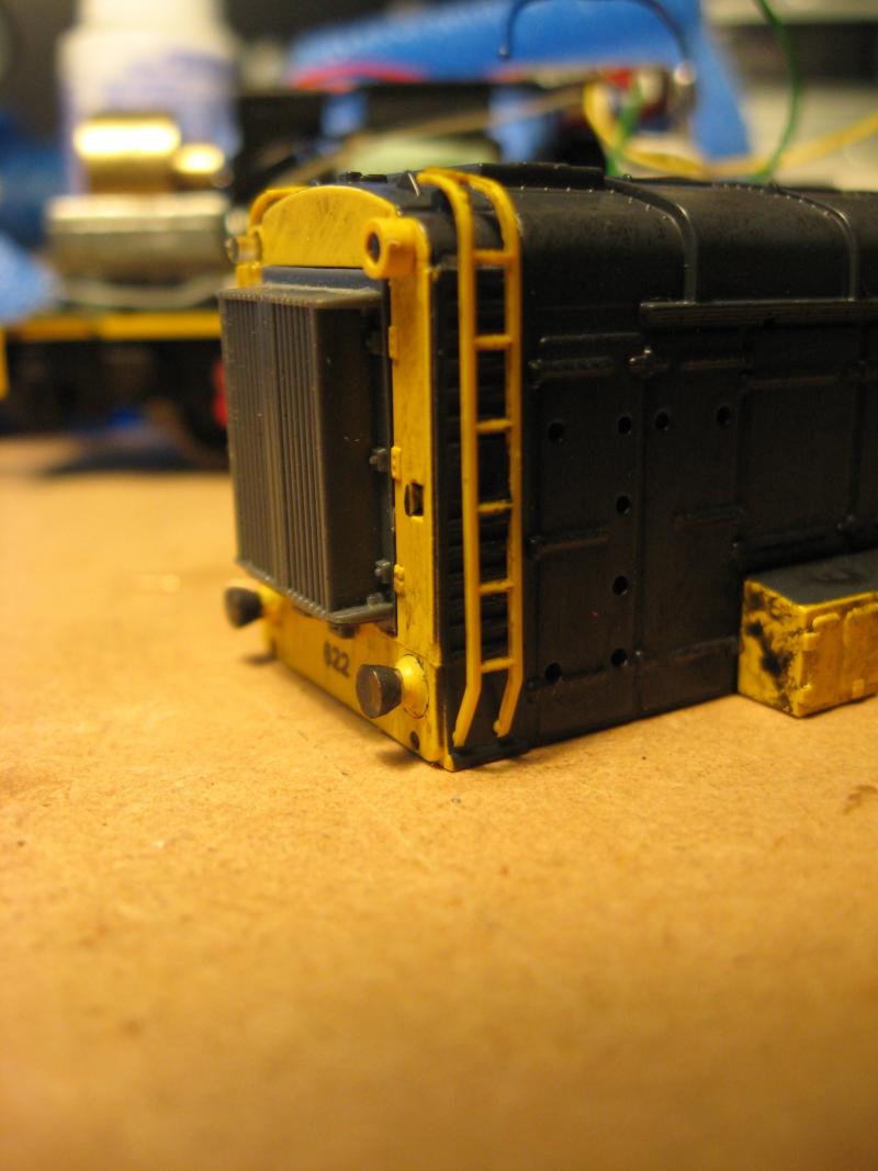

20 July 2011, 20:29:03 »

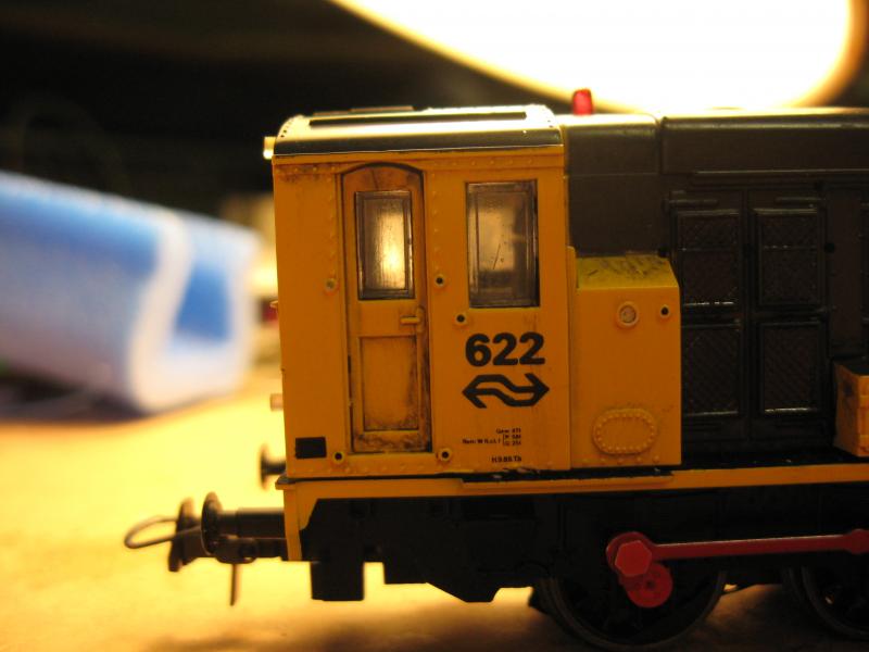

Ik heb weer wat verder gevijld en geprutst:
De kap staat nog even los op het onderstel voor de foto
Ben opzich wel redelijk tevreden, alleen de cirkel van de oorspronkelijke lichtgeleider blijft wel erg goed zichtbaar. Daar moet ik nog een oplossing voor bedenken
Iemand suggesties of aanmerkingen??

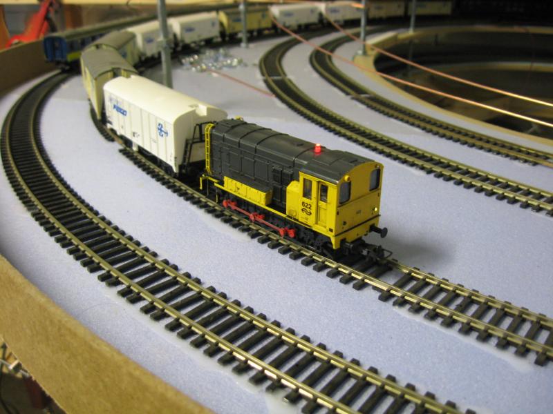

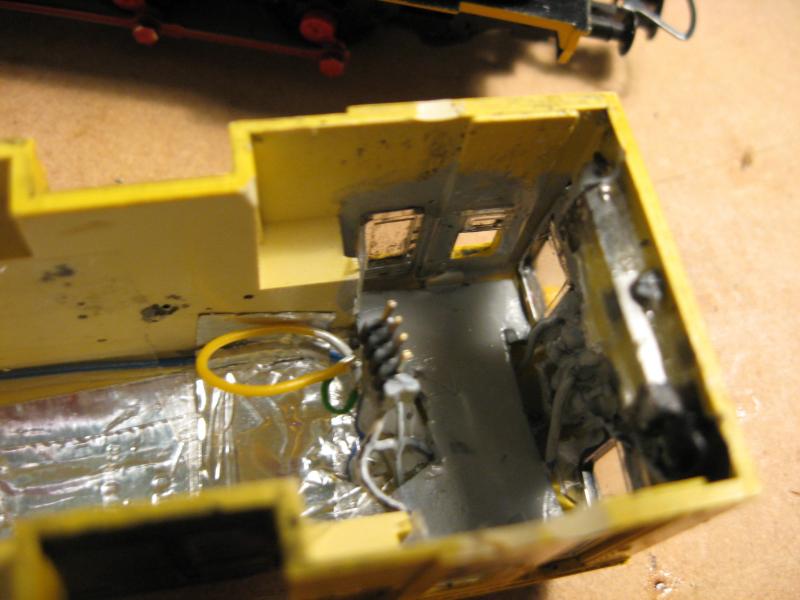

29 July 2011, 19:35:02 »

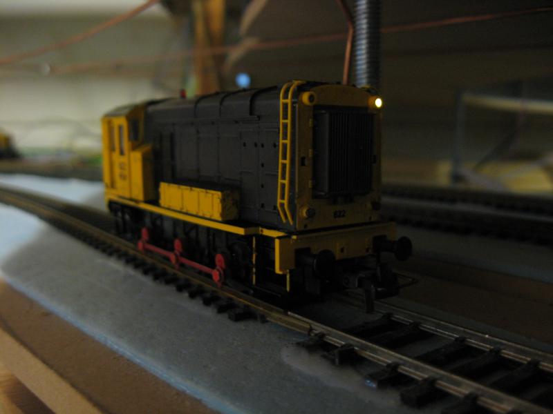

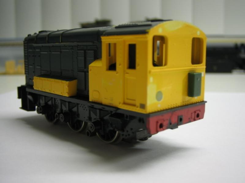

Ik heb weer verder geknutseld

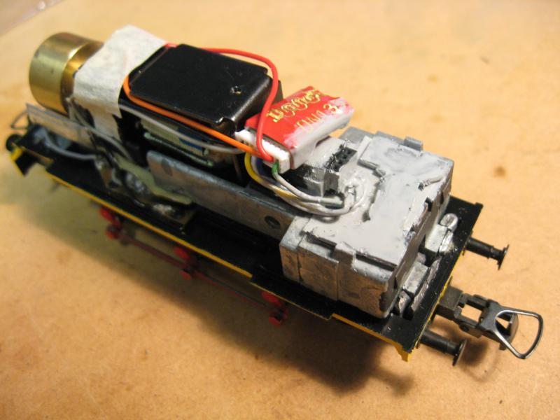

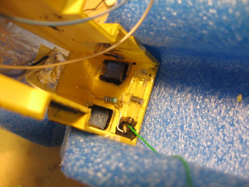

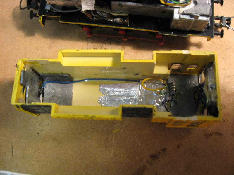

Aan de cabine kant heb ik op dezelfde manier de nieuwe frontseinen gemaakt. Omdat ik alleen rangeerverlichting maak heb ik aan de voorkant achter 1 van de lampen bovenin een smd ledje geplakt. Maar aan de cabine kant wil ik 1 van mijn zelf gemaakte lampen laten werken. Dus ook hier heb ik een smd ledje op gelijmd:
Hij ligt hier nog los, dit was even voor het passen en meten. De weerstandwaarde heb ik later ook nog aangepast..
Nadat alles paste heb ik de rest aangesloten en een stekkertje eraan gemaakt zodat de kap afneembaar blijft maar de draadlengte beperkt blijft (om doorkijk in de cabine te houden)
In de (beperkte) loze ruimte heb ik wat lood geplakt.
De decoder van Digitrax heb ik op het wormwielhuis geplaatst. Het kapje over de wormwiel heb ik hiervoor even eraf genomen en de bovenkant afgevlakt met de vijl. De decoder heeft zo een mooi plekje uit het zicht gekregen. Ook hier heb ik een stekker aangemaakt en deze vastgelijmd. Daarna nog een plakje lood erbij en toen alles grijs geverfd:
Het heeft wat gepruts gekost, en ik moet nu om de kap op het onderstel zetten met een kleine punttang of pincet de stekkerverbinding maken, maar nu heb ik wel vrije doorkijk door de cabine:
Daarna wat testenritten (of eigenlijk gewoon spelen
Ik heb deze loc heel goedkoop kunnen kopen, alleen geen ovp en geen losse onderdelen. En tijdens de verbouwing is 1 van de gele ringetjes om de toplichten 'verdwenen'. Die zijn inmiddels allemaal besteld. De handgrepen wil ik zelf maken. Dus jullie horen nog van mij

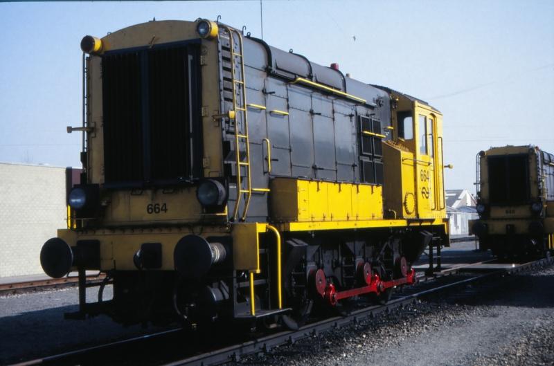

Ik wil in mijn hippel leds te gaan in bouwen.
alleen heb ik geen flauw idee hoe het seinbeeld van deze loco eruit heeft gezien.
Op bijna elke foto in tijdschriften of op internet zie je alleen maar één rangeerlicht branden.
het gaat om een geel/grijze versie
Kan iemand uitsluitsel geven?
Groeten Willem,
Nederduitsemeester
Berichten: 3462
Re:Hippel pimp vraagje(s?)
06 August 2011, 16:39:39 »
Dat je eigenlijk maar één frontsein ziet branden komt omdat ze hoofdzakelijk als rangeerlok ingezet zijn, daar waren ze eigenlijk ook voor bedoeld. Echter in
Zeeuws-Vlaanderen
hebben ze ook treinen gereden, en daarbij dus ook de voorgeschreven drie witte lampen gevoerd.
Groeten, Erwin
