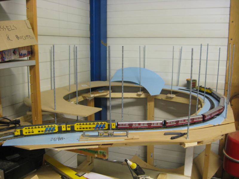

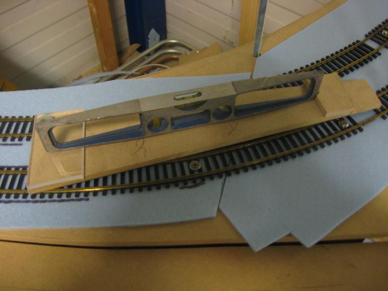

Om de stijging gelijkmatig te houden heb ik een hulpmiddeltje gemaakt:
Ik heb een plankje mdf genomen uit de restjesbak en een kort waterpasje. Aan de rechterkant is een blokje mdf gelijmd om de waterpas tegen te houden. Aan de andere kant is een kunststofplaatje van 5mm dik geschroefd. De afstand tussen deze plaatjes is precies 20cm. En als ik het wel heb is 5mm op 200mm een stijging van 2,5%
Niet toevallig precies het percentage wat ik voor ogen had voor mijn spiraal.
Op het plankje zie je ook nog een krulletje en een kruisje getekend staan. De kant van het krulletje betekend dat de stijging lager is dan 2,5%, het kruisje kan je dan wel raden ;)
Nadat ik het eerste deel nog wat aangepast heb (vlakker afgesteld) heb ik heb de rails ook weer iets verder gelegd. Een trafo is daarbij een handig hulpmiddel op de flexrail op z'n plek te houden terwijl ik schroef:
De 1307 komt lukt het net met 7 rijtuigen:

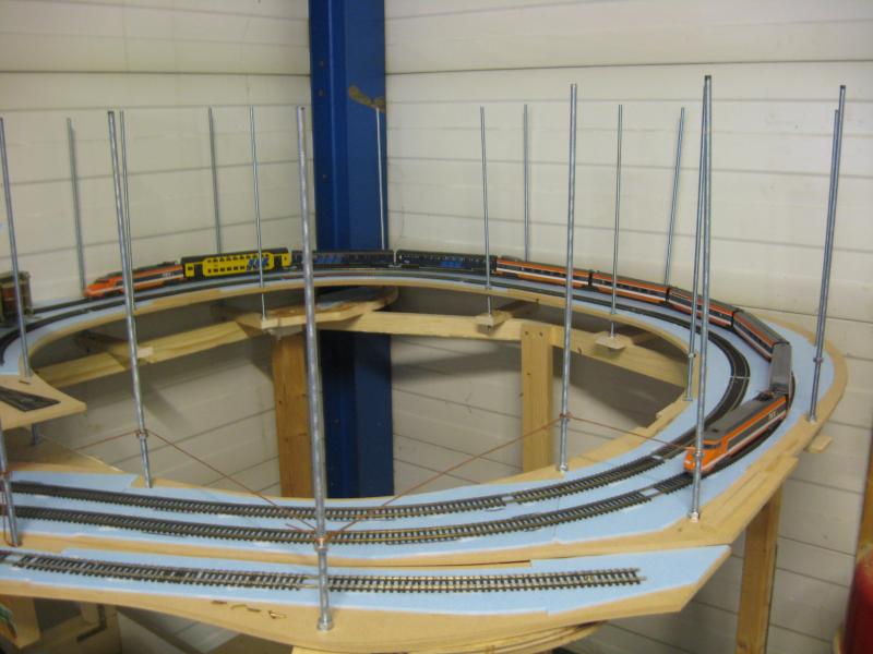

Ik had dus het probleem dat ik mijn spiraal met meer materiaal wou testen, maar dat ik geen decoders meer had, en ook geen hobbybudget voor deze maand. Nu had ik de brainwave (als ik echt slim was had ik dit zondag al bedacht natuurlijk ;)) dat ik de digitale versterker gewoon los koppel, en een ouderwetse Fleischmann trafo aansluit. Ik kan de keerlus dan niet gebruiken, maar verder werkt alles natuurlijk. Dus hier komt het dan:
AR's grote klimspiraaltest:
  • Roco Sik:   5 rijtuigen
  • Lima TGV (standaard):    5 rijtuigen
  • Roco 'Hippel':   6 rijtuigen
  • Lima 1307:   7 rijtuigen
  • M* Motorpost:    >7 postwagons (meer postwagons heb ik niet)
  • M* Hamo 1139:    10 rijtuigen
  • Roco 2200:    >13 rijtuigen
  • Lima Koploper:    3 delig, duwend, geen probleem
  • Lima Hondekop:    4 delig, duwend, geen probleem
  • TGV met 250gram lood erop geplakt:    10 delig, geen probleem
Nu moet ik dus kijken hoe ik 250 gram lood in de TGV kan verwerken :)
Verder ben ik erg tevreden over de testresultaten

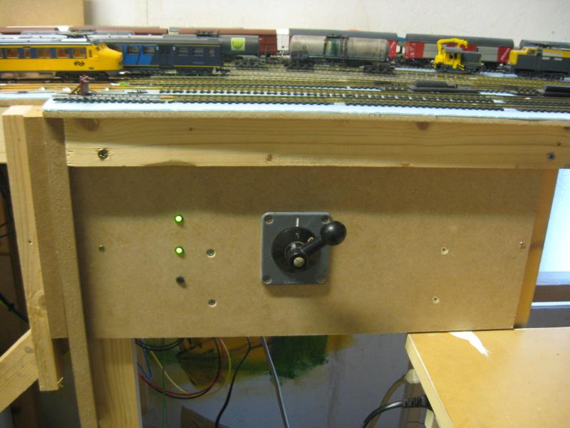

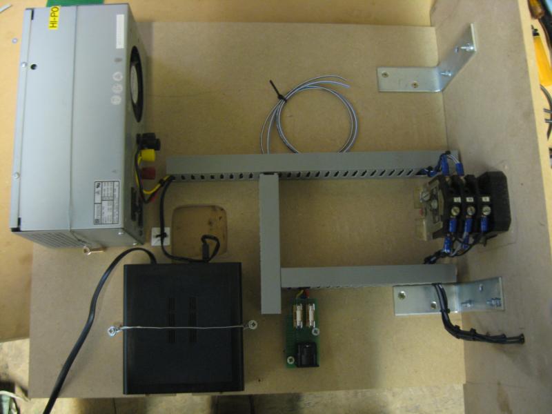

Zoals jullie hier misschien wel gelezen hebben is de TGV verzwaard en komt nu gelukkig zonder problemen boven.

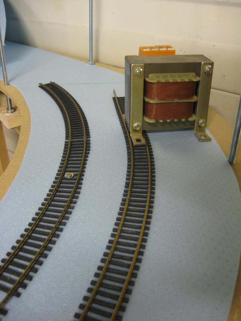

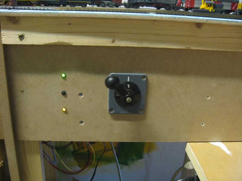

Met dit achter de rug ben ik eerst een hoofdschakelaar gaan maken, en mijn 12V/5V voeding netjes geïnstalleerd:
Links boven is de 12+5V voeding, linksouder het Multimauskastje met rechts daarvan de connector aansluiting naar de rails, +5V, +12V en de -.
De losse draadjes bovenin moeten nog aan een connector komen, deze zijn bedoeld voor het programmeerspoor. Helemaal rechts de hoofdschakelaar uit opoes tijd  :)
De schakelaar naar rechts is de normaal bedrijfsstand. Het eerste ledje geeft aan dat de Multimaus aan is, het 2e ledje geeft aan dat er spanning op de rails staat.
De middelste stand is uit..
.. en de schakelaar naar rechts geeft alleen spanning op het programmeerspoor. En het gele ledje geeft dit ook aan.
Zo kan ik rustig met de MM programmeren zonder dat ik alle locs van het spoor hoef te halen. Wel zo makkelijk :)

« Reactie #27 Gepost op: 31 January 2011, 19:19:56 »
Netjes!
Dat is echt super handig!

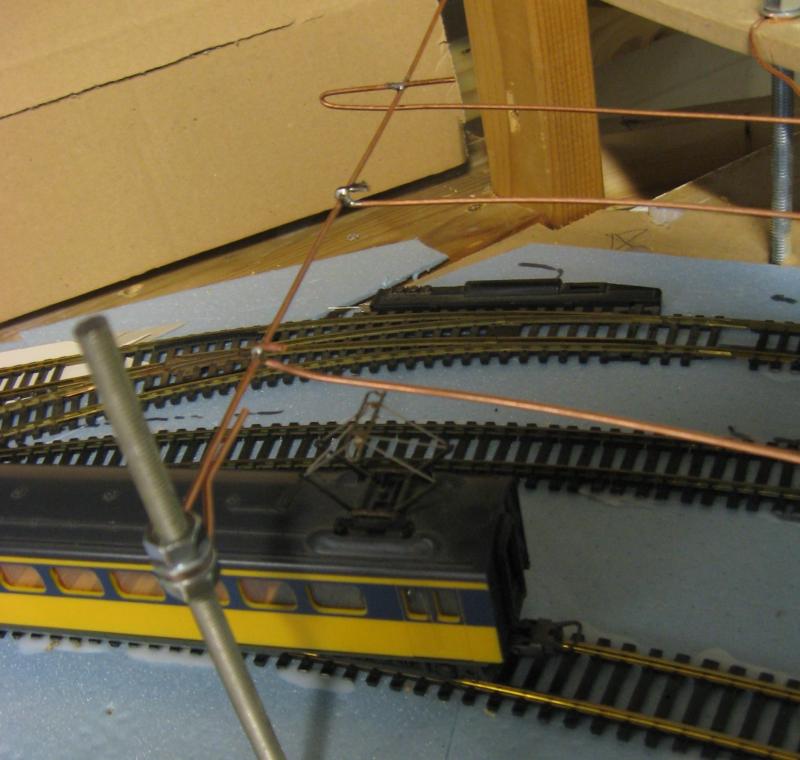

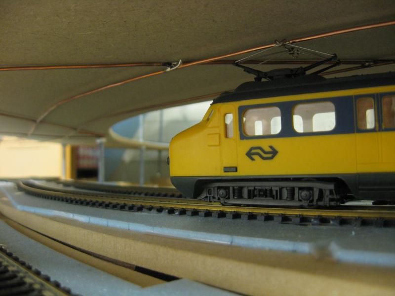

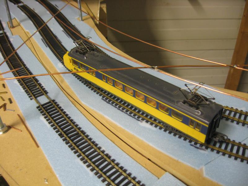

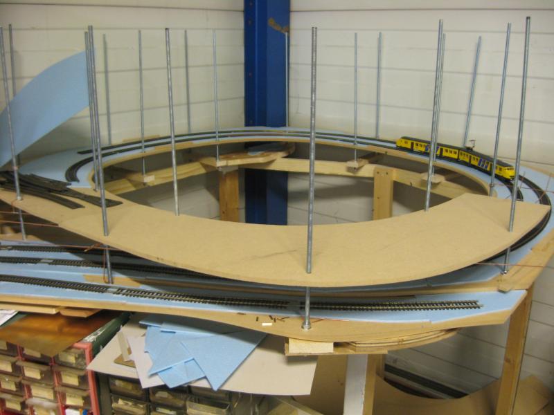

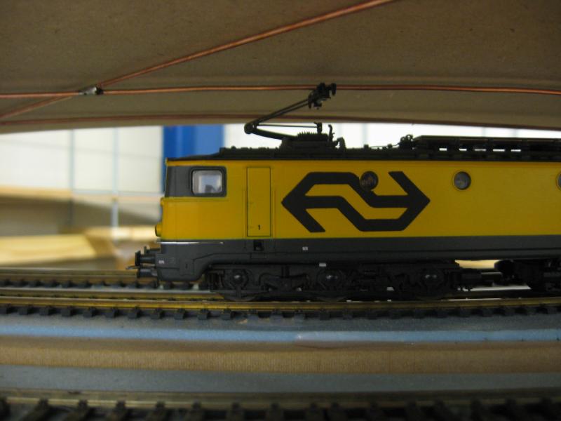

Ook aan de klimspiraal heb ik verder gewerkt. Voordat ik verder omhoog kom moest ik eerst de rails vastleggen.., en bovenleiding maken :)
Ik heb hier op het forum er een aantal manieren van gezien, maar persoonlijk leek het mij toch het makkelijkst om dit met gestript installatiedraad te doen.
Allereerst heb ik een stuk draad in de bankschroef geklemd, en aan de andere kant met de boormachine een paar seconden gedraaid zodat het mooi recht werd. Daarna was met een mes de isolatie er makkelijk af te snijden.
De volgende stap was om de dwarsverbindingen te maken waaraan de bovenleiding wordt gesoldeerd:
Daarna kan de daadwerkelijke bovenleiding gesoldeerd worden:
De hondekop is proefkonijn of de draad wel goed boven het spoor zit.
Aan het begin van de spiraal loopt de bovenleiding omhoog om daar de pantograaf op te vangen:
Na probleemloze testen met de 1307, plan V en TGV kan ik de volgende kwart cirkel erop leggen en nogmaals testen:
Geslaagd! :) En zo moet ik de spiraal dus verder afmaken. Ik laat me weer horen als ik boven ben ;)

Let wel op met zulke solderingen.
De rijdraad is telkens in beweging door de pantograaf, dit gaat op lange tijd leiden tot breuk van het soldeer.
Eigen ervaring.
