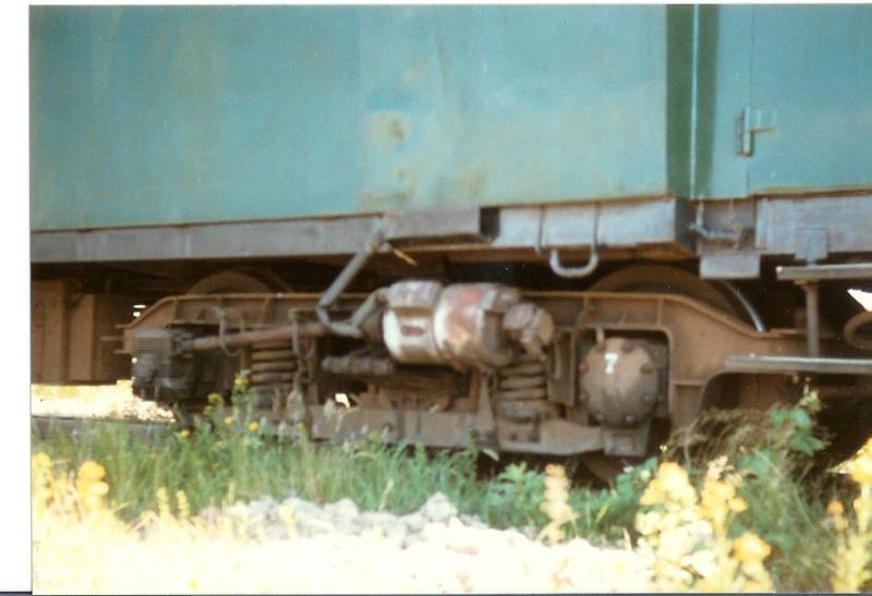

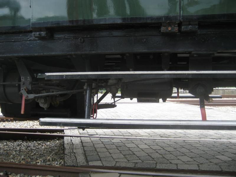

Hoi Ivo,
Ik moest nog even zoeken naar foto's van het onderstel.
Er hing aan een zijde naast de accukast een schakelkast voor de hoogspanning. ik heb geen detailfoto, maar op deze van de D7617 van de nbdsm is deze goed zichtbaar
Bij de tripleklep (remapparatuur) zaten aan beide zijden nog kastjes met een luchtdrukmeter en een schakelaar voor de test van de hogedrukrem. aan de zelfde zijde als de tripleklip hing nog een schuine zekeringkast
Boven de dynamo zat een vierkante invoer voor de kabel.
Groeten Arjen

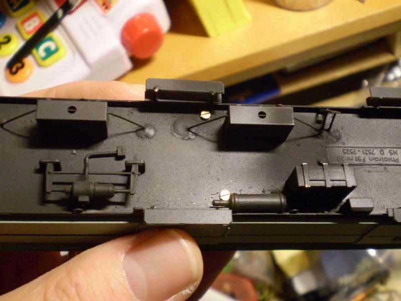

Arjen,
Ik zie het inderdaad ook op foto's. Nu maar eens bedenken hoe ik dat moet namaken. In die zin is de stalen D completer:
Een paar foto's:

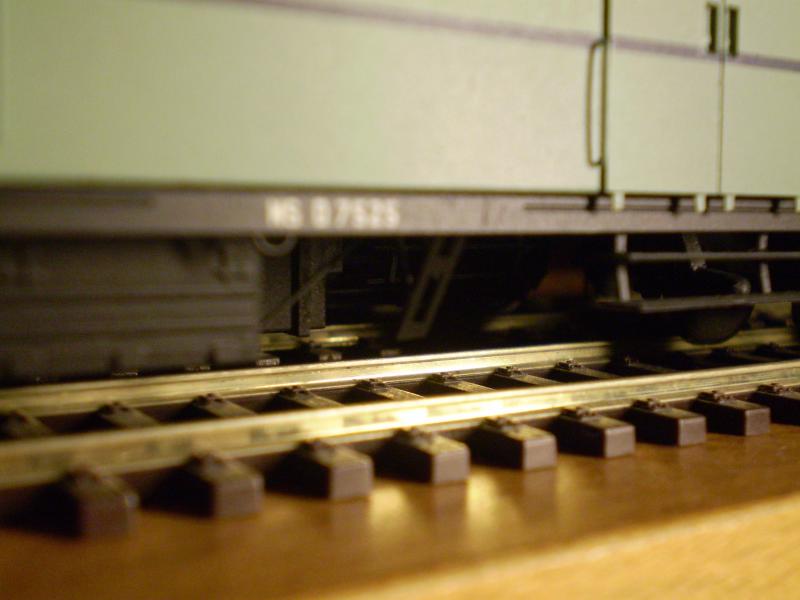

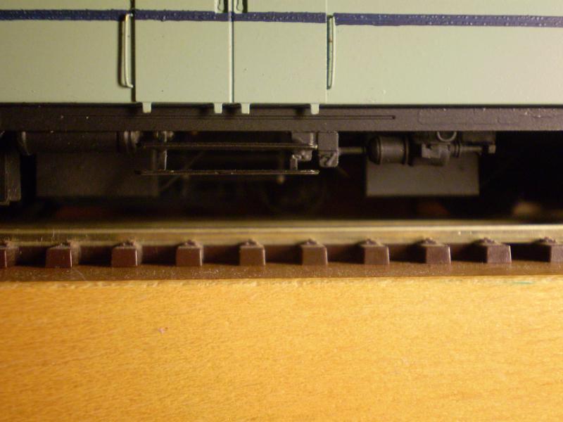

Hier zie je rechts van de accubak de schuine zekeringkast. Dat wil zeggen het bevestigingsframe, want hier moet eigenlijk nog een U-profiel op. Erachter zie je denk ik de schakelkast voor de hoogspanning. Die zit bij de 6 deurs D dus aan de andere kant.
Ivo
Nog een plaatje van de onderkant. Het remwerk klopt vast niet, maar geeft een indruk van verschillende luchtreservoirs.
Ivo

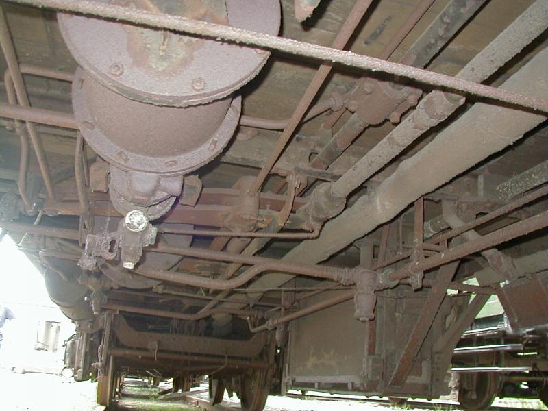

Hoi Ivo,
Het remwerk klopt niet, dit is een goederenwagenremcilinder.
de grote stalen D's hadden twee cilinders, een normale en hoge drukrem cilinder.
hier zie je de twee cilinders van de AB 7216 voor de restauratie.
 Het remwerk van een roco blokkendoos kun je hier als voorbeeld aan nemen
Bij de D 7521 van het museum zijn deze ook nog aanwezig incl het stangenstelsel van de bediening. Dit is wel weer afwijkend tov de blokkendozen
bediening remwerk (gewone en hogedrukrem) door een handel.
De kleine D heeft maar een cilinder met stangenstelsel, hier heb ik nog geen detailfoto's van.
Groeten Arjen
