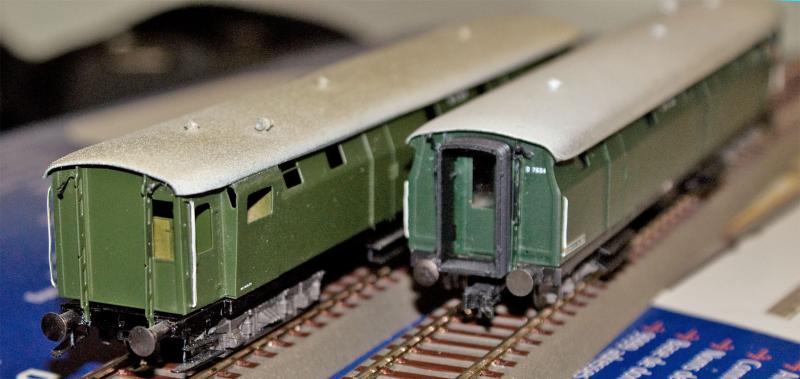

De vierdeurs stalen D waren er in twee uitvoeringen, zonder vouwbalgen voor de binnenlandse dienst en met vouwbalgen voor internationale diensten.
De binnenlandse dienst kreeg nummers tussen de 6061-6100, die met vouwbalgen in de 7611-7619. Deze laatste werden later verbouwd uit de eerstgenoemde rijtuigen.
Hier twee stalen D's die nog niet af zijn en nog van details voorzien moeten worden, de linkse uit de 6000-serie, de rechtse uit de 7600.
Een kleine tip, de opstaptreden in het midden zijn erg kwetsbaar bij het optillen van het rijtuig. Een beetje moeilijk te zine op de foto (doordat alles al zwart is), maar de beide treden zijn onder de bak door aan elkaar gesoldeerd met een stukje messingdraad. Veel steviger en het valt in principe niet op.

Door al die kwetsbare treden bij de coupe rijtuigen, heb ik mij afgeleerd de rijtuigen aan de bodem vast te pakken. Ik pak nu de bak gewoon in het midden vast. De matte phildie finish zorgt ervoor dat je niet meteen vingervlekken erop hebt. En anders pech. Even met een doekje afnemen.
Merkwaardig kleurverschil Gerard. Op andere lak overgestapt?
Weerd
  • Berichten: 1284
Re: BNLS-Werkspoor - Stalen D van Philotrain voor de dienst naar Venlo
« Reactie #7 Gepost op: 03 October 2010, 22:33:58 »
Ja Stig,
Dat kleurverschil viel mij ook pas op na het maken van de foto, dus nog lang niet klaar.
En als anderen je goedbedoeld willen helpen met het optillen van het rijtuig?
Dag trede!  :-[
Oef, ik hoop dat het maar weer goed gaat. :P
