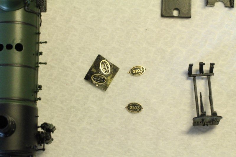

Alle onderdelen zijn weer uit de spuiterij. Nu de wielen weer schoonmaken, zorgen dat de lagers elektrisch contact maken met het chassis en de zaak weer gaan samenbouwen tot een lok. Ik ben nog aan het nadenken wat voor een kolenberg er op de tender moet komen. Je zag vaak grote stukken onderop netjes gestapeld liggen met vervolgens wat kleiner werk er boven. Voorlopig nog wel wat te doen.
Juiste nummerplaten en fabrieksplaten van Schwartzkopf:
Ivo
Ivo
ronald1956
OHMB Team Mitropa
Berichten: 1696
Tram&Trein NL- H0
Re: BNLS-Werkspoor - Philotrain 870/37-kit NS 2100
Reactie #785 Gepost op:
28 December 2015, 17:48:20 »
Netjes .
Zaten die grote brokken niet aan de buitenkant en het kleinere spul daar tussen in .
Met vriendelijke groet , Ronald -

Ko.V
Berichten: 205
Ko is in 2020 overleden
Reactie #786 Gepost op:
28 December 2015, 18:20:43 »
Hoy Ivo, ziet er mooi strak uit ,zal een pracht loc worden (is het al) ben benieuwd als hij in elkaar zit.
Mvg. Ko

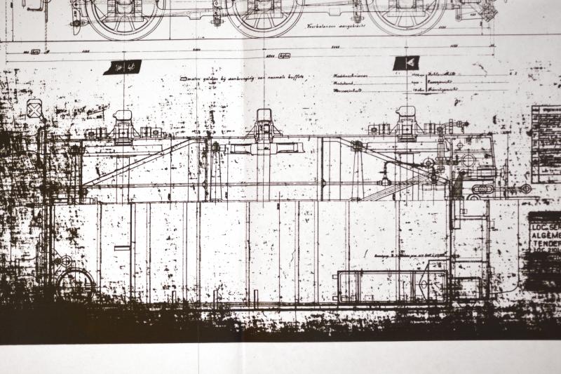

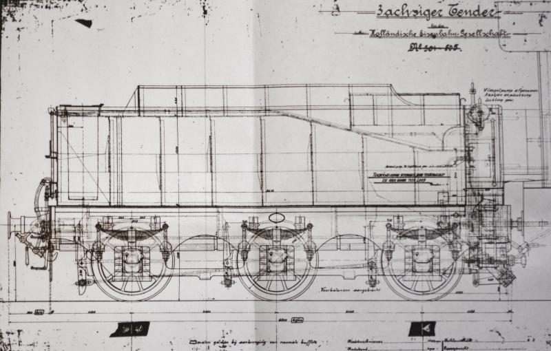

04 January 2016, 17:05:27 »
Hallo Ivo, hier de eerste tekening van de tender rest volgt.

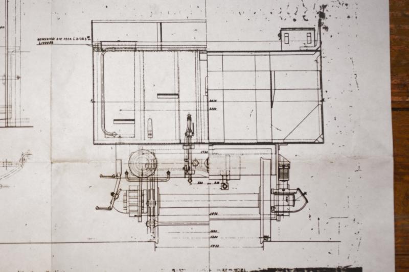

Ko.V
Berichten: 205
Reactie #793 Gepost op:
04 January 2016, 17:06:47 »
Nog een.
Ko.V
Berichten: 205
Reactie #794 Gepost op:
04 January 2016, 17:11:21 »
Dit is alles wat ik heb van de tender , ik moet nog even mijn foto.s kleiner maken anders pakt hij ze niet.
Mvg.Ko
