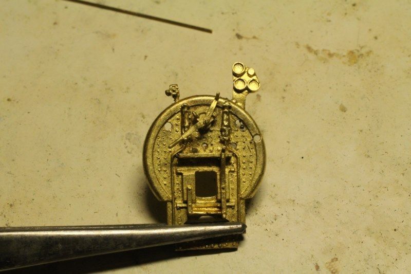

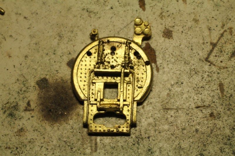

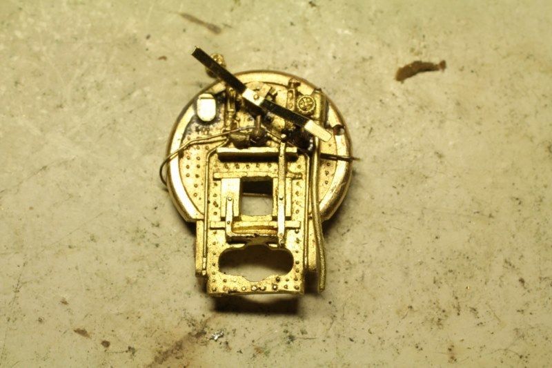

Een van de laatste klussen is het ketelfront. Dat liet ik al eerder zien. Het gietdeel dat Philo bij de kit levert:
Het passen van de onderdelen liet zien dat deze allemaal iets te hoog zitten, dus eerst het boren van gaatjes eronder en nieuwe gaatjes voor nieuwe onderdelen:
Zoals al eerder vermeld is de regulateursleutel die erbij wordt geleverd niet van een 2100, maar van een 1700. Toch is een deel daarvan wel bruikbaar:
De regulateur zelf wordt net boven de aanslag eraf geknipt en ook de hendel links onder gaat eraf. Dan kan daarop later de regulateurstang worden gezet.
Vervolgens passen en meten. Links zit er bij een lok met voorwarmer meestal geen injecteur meer, maar een deksel dat het oorspronkelijke gat afdicht. In het midden net boven de vuurmond zit een hendel met 3 leidingen en rechtsonder naast het rechter peilglas zit ook zo'n hendel. Welke nu precies wat is is nog niet definitief vastgesteld, maar één heeft zeker te maken met de zandstrooiers en de andere is .... (ik denk nog wel eens aan stoomverwarming. Dan loopt er onder nog een leiding die met een kraan verbonden is met de dikke injecteur leiding. Het meegeleverde onderdeel voor de injecteur heeft 2 dikke leidingen naar beneden. In de museum 2104 zit er zo een, maar op alle foto's zie ik slechts injecteurs met één leiding. Dus er is er een af en dan ontstaat er weer wat ruimte.
Stand van zaken:
Deksel moet nog iets draaien en er komen ook nog meer leidingen op. De rembediening heb ik ook nog niet erop gezet, want die moet ook lager en lijkt ook niet van een correct model voor de 2100, maar kan er wel mee door. Dan maak ik nog van scratch een ganghendel (inspiratie van MK's 1300) en ik wil nog proberen iets van de 3 smeerpersen na te maken. Het meterpaneel rechtsboven heb ik van het ketelfront geknipt. Er zitten natuurlijk wel meters, maar niet daar. Ook heb ik de messing rand van het ketelfront proberen te poetsen. Ik ben er langzaam van overtuigd, kijkend naar de foto's dat die ketelrand blank messing was (net als bij de 1600 in het NSM).
Even snel met een provisorische regulateursleutel:
Is nog veel te dik en niet goed gebogen.
Ivo

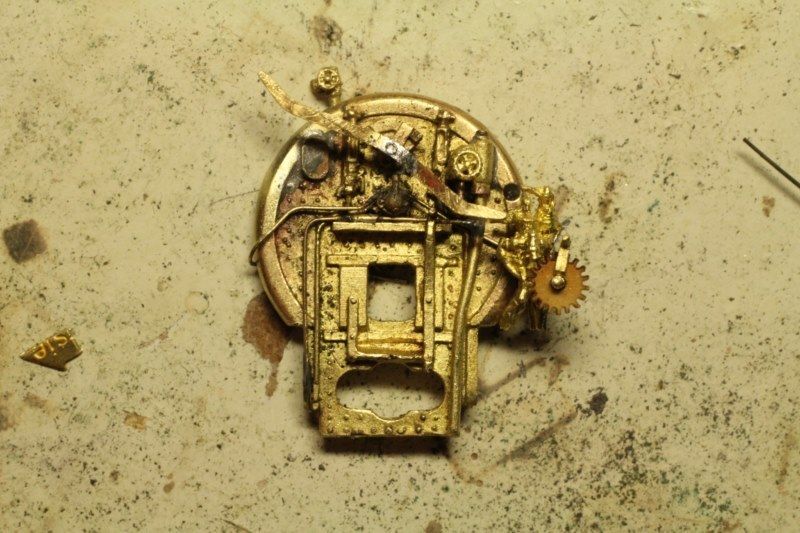

« Reactie #680 Gepost op: 27 October 2015, 00:43:29 »

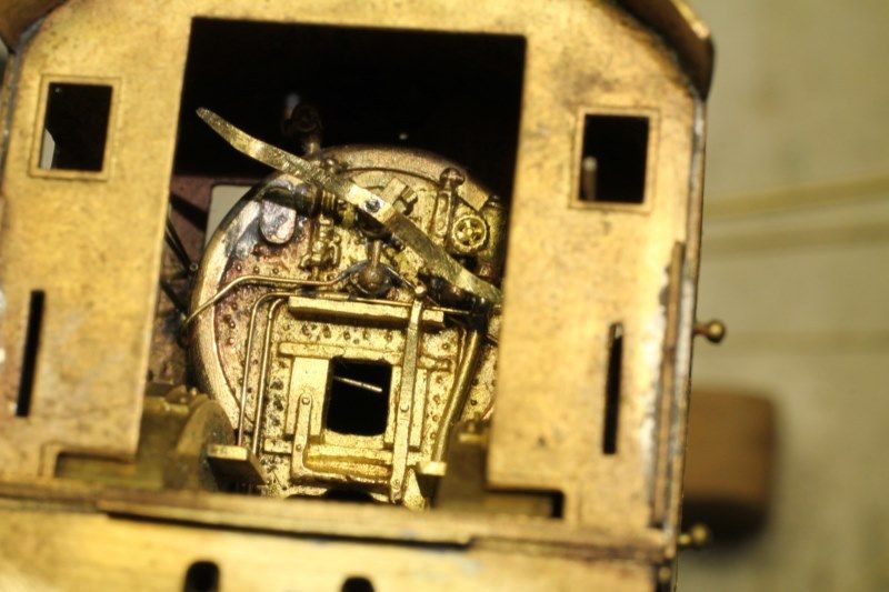

Nog een paar dingen aan het ketelfront toegevoegd, de remhendels met leidingen geplaatst en een regulateursleutel gemaakt. De remhendels moesten lager dan het resultaat zou zijn geweest als ik het daarvoor gemaakte gat aan de zijkant van het ketelfront had gebruikt. De leidingen eronder zijn bijgeknipt, omdat die anders teveel op de wielkast zouden komen. De wielkast is te breed, maar dat komt door de modelwielen. Op de wielkasten komen nog stoeltjes en naast de remhendels komt nog een ganghendel. Dan nog meters bovenin tegen de brilplaat en nog een paar smeerpersen en dan is het wel klaar. Misschien probeer ik nog een dun vloertje als namaak hout neer te leggen, want deze metalen profiel plaat is het nooit geweest.
Deze macrofoto's laten wel meer zien dan ik met mijn vergrootglas normaal zie, dus misschien verander ik hier en daar nog wel wat.
Ivo
Briljant idee Ivo (y)

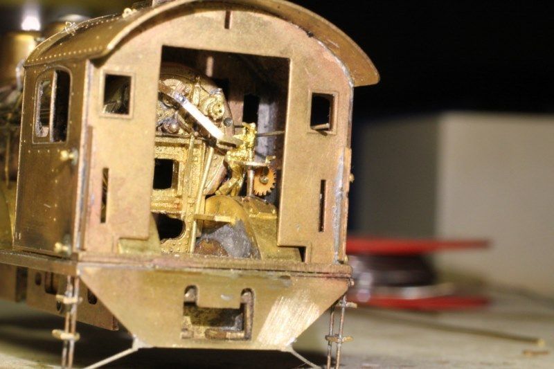

« Reactie #682 Gepost op: 28 October 2015, 01:02:22 »
Paar kleine dingen toegevoegd. Stoeltjes gemaakt van ronde messing plaatjes, op een stukje draad gesoldeerd en dat op de achterste wielkappen gezet. Ik heb de hoogte van de stoeltjes bepaald aan de hand van de foto's in dit draadje:
Ook heb ik de lat nog wat verder gefatsoeneerd.
Dan het ganghendel gemaakt van een 1,2mm boutje, daar een stukje draad op gesoldeerd, een uit karton gelaserd tandwiel van vectorcut en de regulateursleutel van de 1700 als ganghendel op het tandwiel gezet. Er moet nog een stripje messing onder het midden en er komen misschien nog hele kleine moertjes op. Dit geheel heb ik aan de leidingen van het remwerk gesoldeerd op de hoogte van de foto's. Maar dan blijkt een en ander toch aan de grote kant te zijn, zoals bijna alle appendages:
mvg.
Ivo
Ivo

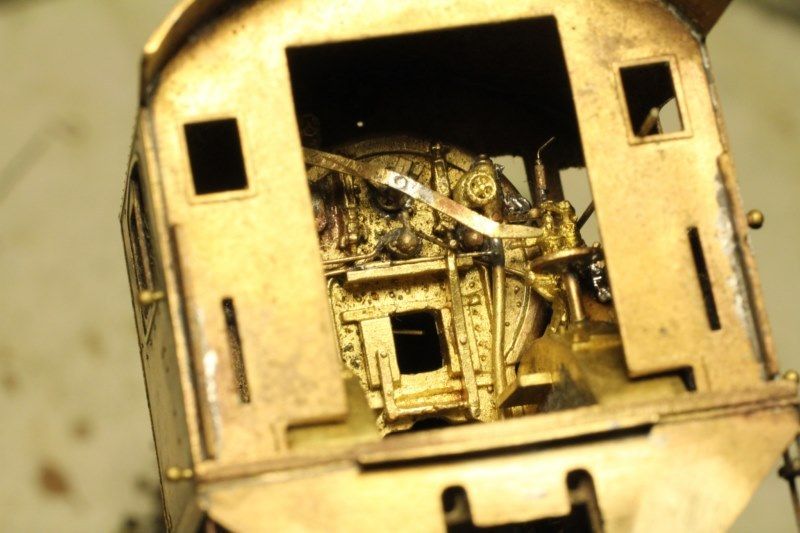

Nog een paar kleine dingen: 2 smeerpersen gemaakt. Eén aan de linkerkant van het ketelfront:
Beetje knutselen met messingbuisjes, draad en een stukje 0,2mm messing plaat uit afval van etsfrets. Het ding zit links van de afdekplaat. De smeerleiding gaat via een buis naar voren naar de Knorr pomp.
De stangen links van het ketelfront worden nog ingekort en daar komen nog handwielen op.
En één aan de rechterkant:
Deze is dan voor de smering van de luchtpomp.
Nu kan ik de Michalk's smeerpers nog maken daarachter en aan de zijkant van de ketel, maar ik denk dat ik het maar zo laat. Je ziet er straks volgens mij helemaal niets meer van, ook niet door het zijraam.

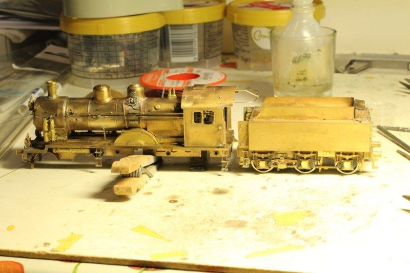

Nog een ding dan: het lijkt erop dat mijn 2100, namelijk de 2103 in het tijdperk van ongeveer 1932 tot 1940 nog de oorspronkelijke tender had en dan moet er een andere tenderrand op, die bovendien gelijk loopt aan de zijwand. Ik weet het niet 100% zeker. Kort na 1940 stond er in elk geval een andere tender achter de 2103.
Ivo
Ivo

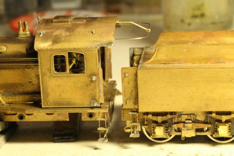

Het dak van de 2103 heeft in de jaren '30 aan de achterkant een verjonging gekregen. Ik vermoed dat het personeel hier regelmatig het hoofd tegen heeft gestoten, want deze modificatie is op alle loks toegepast. Hier een plaatje van het dak van de nieuwe kit, die de verjonging wel heeft en de oude. Ingenium verklaart mij voor gek en vindt het zonde van het dak, maar ja, dan zou dit toch echt niet kloppen:
Met het nieuwe dak is de inkeping afgetekend, daarna in de juiste vorm gevijld en vervolgens heb ik er nog een 0,3mm draad tegenaangesoldeerd als imitatie rand. Dan heb ik ook de bescherming geplaatst van het personeel tegen electrocutie als er met lang gereedschap werd uitgehaald. Deze hangt heel ver over bij de 2100, maar is ronder dan het onderdeel dat Philotrain levert, dus daarvoor heb ik een nieuw stuk draad gebogen.
Voor het plaatje:
Ivo
