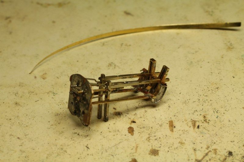

09 October 2015, 23:56:51 »
Goed, een begin met de schaar gemaakt. Eerst eens de boogstraal uitgezet en stukje bij beetje een u profiel in de juiste vorm gebogen. Is lastig want het u profiel wil best buigen, maar niet in de breedte. Toch lukt dat wel. Vervolgens de lengte van de schaarstangen bepaald en de plekken van de gaatjes aangetekend. Dus de plek waar de schaarstang in de schaar moet komen en daar nog weer achter het bevestigingspunt voor de instelling van de schaar.
Met het vastmaken van de schuifstangen en dan vooral de geleiding daarvan vond ik dat er teveel soldeer op een schuifdeksel was komen te zitten. Die is nu ook weer even losgemaakt.
Weinig tijd gehad afgelopen week en volgende week wordt het niet veel beter, dus voortgang zal langzaam zijn.
Ik heb nu wel op de tekening in het 1700 boek goed bekeken hoe nu de scharen in het midden zijn opgehangen. Er zit een steun die schuin naar beneden wegloopt en vervolgens op de balk/beugel zit, waar ook de leibanen van de kruiskop mee zijn bevestigd.
Ivo

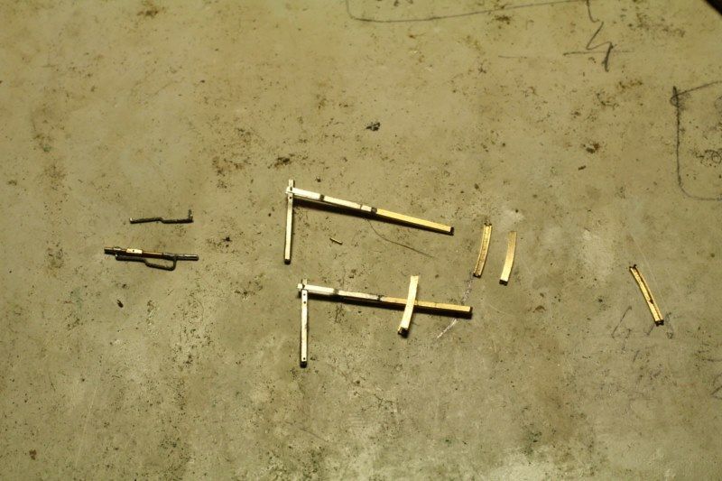

18 October 2015, 14:36:07 »
Deze week weinig tijd gehad om iets te doen. Gisteravond dan maar eens geprobeerd de scharen in elkaar te zetten en te kijken hoe die nu in het model terecht komen Met een stukje 0,6 * 1,0mm messing staf de bovenkant aan elkaar verbonden, zodanig dat de schaarstang met een dikte van 0,6mm daar nog tussen past en aan de onderkant een stukje eraan gesoldeerd waar de excentriek stang aan zou moeten komen. Dat gaat alleen niet vanwege de wormaandrijving op het voorste drijfwiel in model.
Ik ben redelijk tevreden, alleen zit het draaipunt van de scharen mogelijk een fractie te ver naar achteren. De ophanging van de scharen zit met een gietstuk waar aan beide kanten van de scharen een lagerbok op is gezet. Het gietstuk steekt schuin naar voren en rust daar op een dwarsbalk tussen het chassis, waar ook de bovenste leibanen van de kruiskoppen aan vast zit. Eens kijken of ik daar iets overtuigends van kan maken. Als ook de bovenste leibanen zijn geplaatst is het imitatie binnenliggend drijfwerk wat mij betreft klaar. De kruiskoppen en de onderste leibanen gaan het achterste wiel van de bogie raken in bogen, dus dat laat ik weg.
De schaarstangen staan nu in de neutrale positie, net als de hefbomen die de stand van het ganghendel overbrengen naar de schuifbeweging.
Foto's:

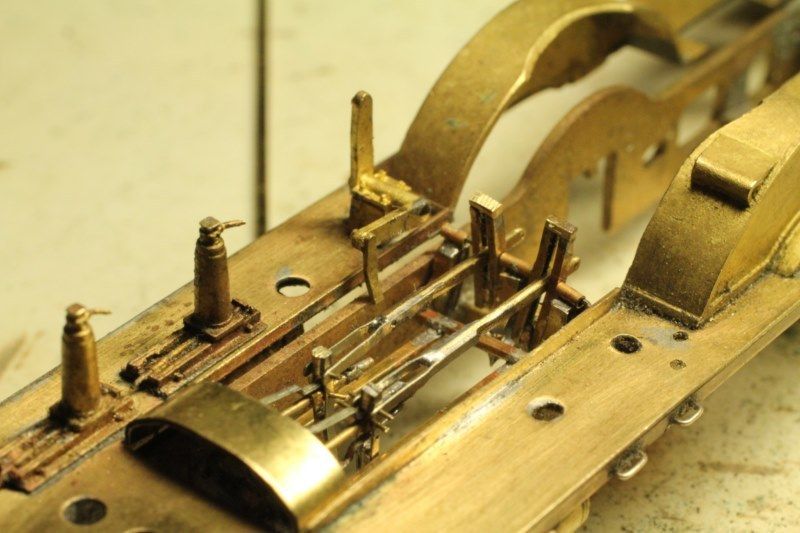

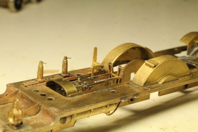

20 October 2015, 00:19:35 »

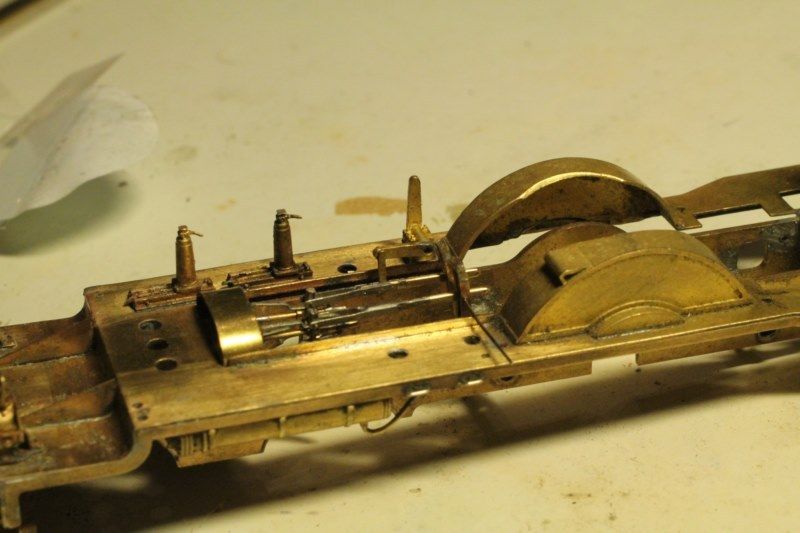

De ketelsteun heb ik toch maar eraf gesoldeerd en daarna heb ik de ruimte gemeten die nodig is voor de schaarstangen. Daarna heb ik de ketelsteun, nu als ketelsteunen teruggezet en aan de buitenzijde verbreed, zodat deze strak naast de chassisbalken komen te zitten. En nu past het geheel. Daarna heb ik de tekeningen nog maar eens goed bestudeerd en besloten de bovenste leibanen te maken en op te hangen aan een dwarsbalk. Van deze leibanen zie je straks vrijwel niets, waardoor ik met een gerust hart besloten heb geen kruiskoppen en dergelijke meer te maken. Maar ik heb de dwarsbalk van de leibanen nodig om de ophanging van de scharen te maken.
Maar eerst de leibanen met dwarsbalk:

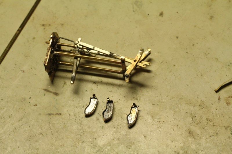

Dit is van boven nog te zien, maar met de schuine inkijk straks nauwelijks. Daarna ben ik de steunen gaan maken voor de ophanging van de scharen. Dit zijn een soort gegoten profielen die schuin naar boven steken. Er zit er een in het midden tussen de scharen en aan beide zijkanten zit er ook een. Ik heb deze gemaakt door 3 stukjes messing in de juiste vorm te vijlen en vervolgens een strookje latoenkoper van 0,1mm (bedankt Ewout) erom heen te solderen. Daarna erboven op nog een buisje waar de as doorheen kan. Om de as moet eigenlijk een beugel die met 2 bouten wordt vastgezet, maar dat komt misschien later.
De 3 steunen:

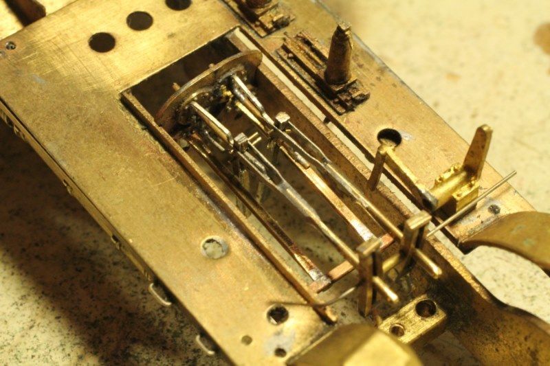

En in het binnenliggende drijfwerk op de dwarsbalk gesoldeerd. De hoogte is eenvoudig, omdat als de schaarstangen in het midden van de scharen zitten staat het schuifmechanisme neutraal en lopen de schaarstangen horizontaal, dus evenwijdig aan de leibanen:
Vervolgens kun je dit bouwonderdeel tussen de frameplaten schuiven en dan ziet het er als volgt uit:
Nu nog even puzzelen wat een geloofwaardige positie is van de scharen en de voorloophefbomen en dan is het wel af. Ik zie alleen aan de achterkant van de scharen nog een gaatje waar een stang naar beneden moet komen voor de bediening. Die hang ik er nog wel in.
Dan nu weer verder met de afbouw van het chassis: gaten dichtmaken in de voetplaat, trapjes weer aanbrengen en spatborden boven de bogie. Als laatste is dan het ketelfront aan de beurt en kan het eindelijk naar de spuiterij.
Ivo

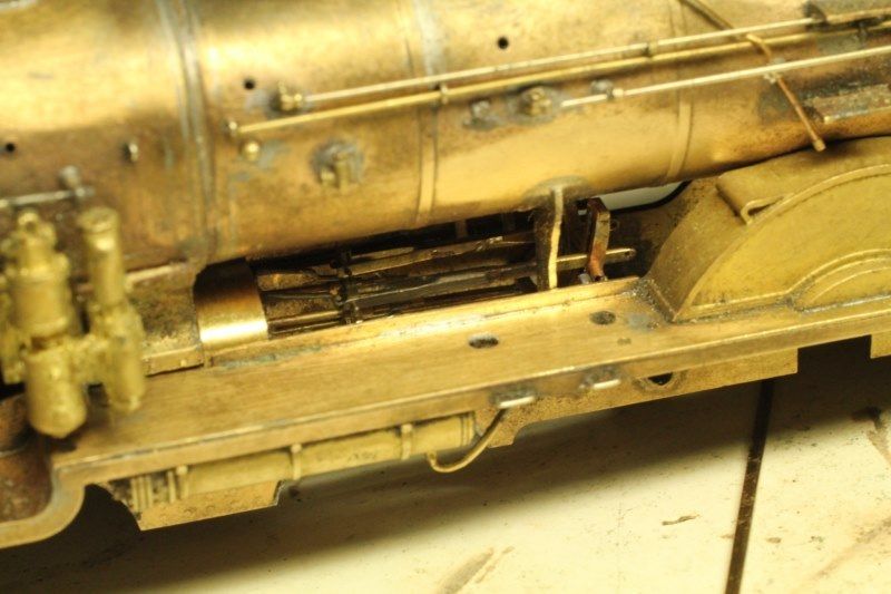

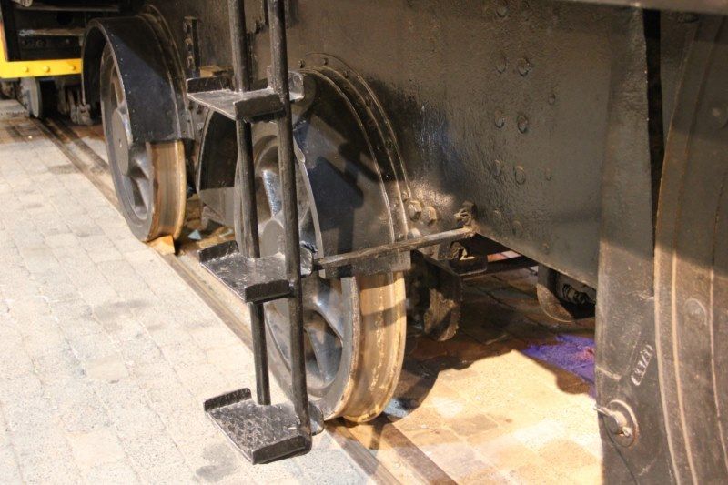

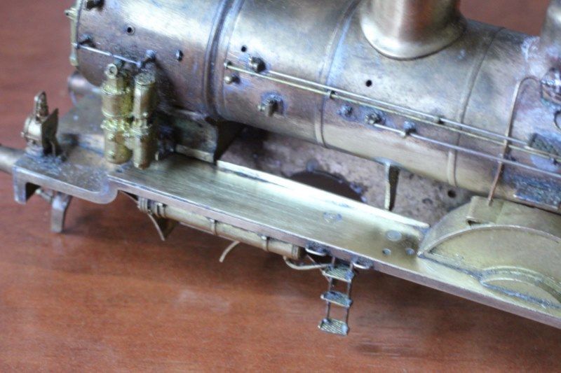

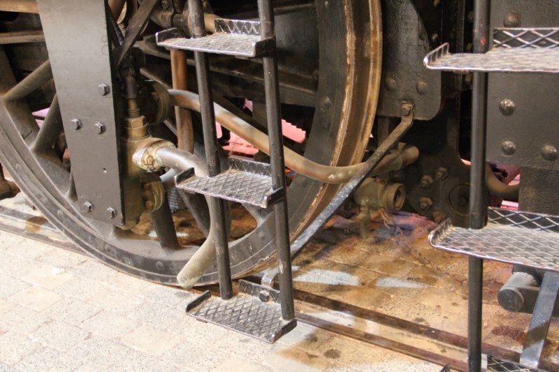

Kleine update. Wel veel werk. De gaten in de voetplaat voor de krikken moesten nog dicht worden gezet. Een eerdere poging met soldeer was geen succes, daarvoor waren de gaten te groot. Nu maar een paar stoppen gemaakt, die precies in de gaten pasten en die erin gesoldeerd. Vervolgens een uur nabewerken: vijlen, snijden en het glasvezelpotlood, maar nu is het voldoende glad. Daarna de spatborden boven de bogie en de trappen weer terug gezet onder de voetplaat. De trappen krijgen allemaal nog een dwarssteun. Deze blijken op de 2104 in het NSM ook te zitten.
Zie de schuine steun zowel op de lok- als op de tendertrap
en de rechte op de trap in het midden.
Gaatjes plamuren:
Ivo

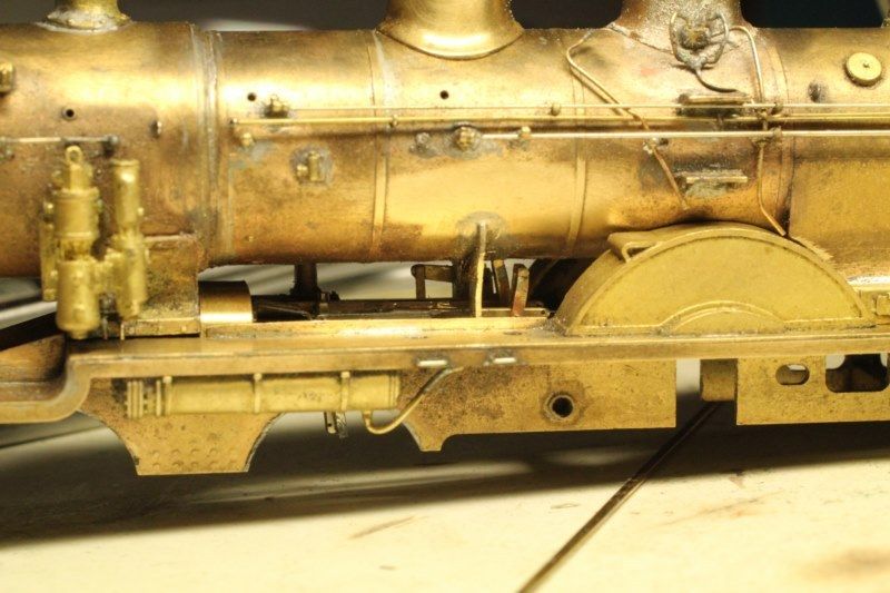

De trapjes een steun gegeven:
De achterste een schuine en de middelste een rechte
En de gaten in het chassis van binnen dichtgezet met een dun plaatje messing. Dit omdat er geen vrije doorkijk was, omdat hier tussen de frameplaten de vuurkist zat:
Nu nog ter hoogte van de klinknagel in het chassis een verticaal pijpje dat naar de zijkant open is als imitatie van de afvoerleiding voor spoelwater van de ketel.
