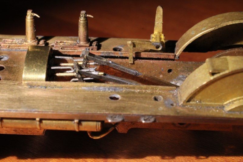

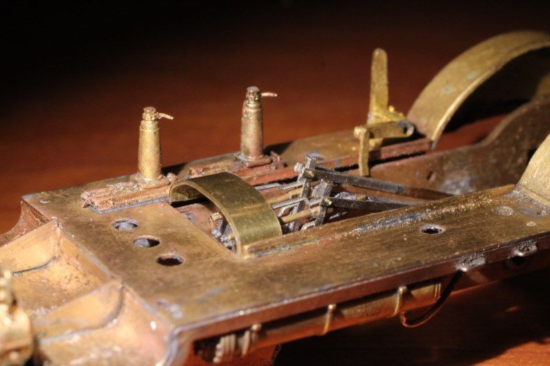

@Paul,

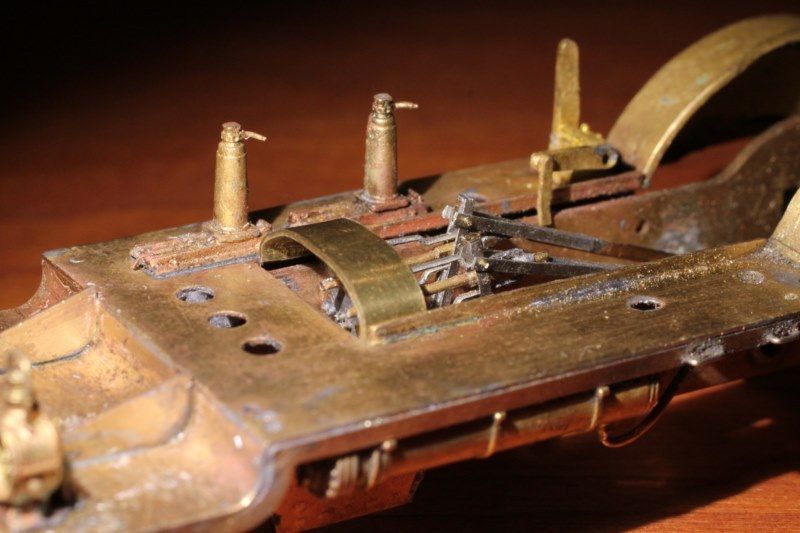

De schaarstang en voorloophefboom zitten al op hun plek. De voorloophefboom loopt om de schuifstang heen en zit daar scharnierend aan vast en de schaarstang zit bovenaan de voorloophefboom ook eromheen met een vorkconstructie. Op de foto van de 2104 van mij zie je dat en ook in mijn model
Een paar foto's van de andere kant. Verschillende onderdelen vragen nog wat nabewerking om de vorm beter tot zijn recht te laten komen. Schaarstangen hangen hier schuin naar achteren, want er zijn nog geen scharen waar ze in zitten.
Om te bewijzen dat het beweegbaar is staat nu de voorste voorloophefboom naar voren:
Lekker klein allemaal: met 1 eurocent munt
En van opzij:
Cylinder front zit nog los, dus daarom zitten de schuifstangen schuin naar boven terwijl deze evenwijdig moeten lopen met de voetplaat.
Dit is conform deze foto van Karst:
Nu alleen nog de boutkoppen aan de zijkanten van de schaarstangen maken.

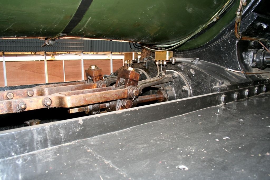

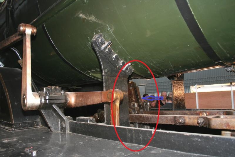

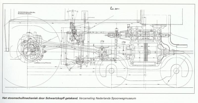

Nee het gaat mij om de bevestiging van de schaarstang aan de schaar. Dat kun je ook op deze tekening niet zien:
Hierop zie je de excentriekstang van boven eindigen in een vork. Die zat ongetwijfeld om de onderkant van de schaar. Nu is mijn vraag of de schaarstang door de schaar heen zat (dus een schaar met 2 kanten met een asje door de schaarstang heen) of aan een zijkant met een as aan de zijkant van de schaar. Ik heb daar geen goede foto's van, maar ook met deze foto van Karst is het een beetje te gokken:
Je ziet hier nog net de linker schaar zitten. De rechter zit achter de ketelsteun. En inderdaad zie je aan de voorkant een sleuf zitten, dus de schaarstang loopt door de schaar heen met een asje aan beide kanten. Mooi mechaniek, alles in lijn, dus geen wringende krachten op de schuibeweging. Aan beide zijden van de schaar zie je nog de oplegging van de schaar vermoed ik.
Links naast de ketelsteun zie je nog de rechter schaarstang, die aan de achterkant naar boven en beneden wordt bewogen, door een stang die naar beneden loopt.

guest7823
Re: BNLS-Werkspoor - Philotrain 870/37-kit NS 2100
« Reactie #650 Gepost op: 05 October 2015, 22:24:48 »
Ivo, hier zie je de linker schaar zitten, met de schaarstang door de schaar heen. De rechter schaar is dus niet zichtbaar op deze foto. Die zit achter de ketelsteun.
Je kan zien dat de schaarbeweging in de middenstand staat, dit omdat de schaarstang door het draaipunt van de schaar loopt.
Was dat wat je zocht / wou weten?

@Paul,
Ja, ik was tot dezelfde conclusie gekomen. Maar ik ben rupsje nooit genoeg. Nu lijkt het alsof de schaar dichte zijkanten heeft en er tussenin een sleuf moet zitten. En dat kan ik dan net weer niet zien. Ik was al tot de conclusie gekomen dat itt de Philotrain oplossing er nooit een doorgaande as kan zitten anders kunnen de schaarstangen niet naar boven en beneden bewegen. Nu vraag ik me weer af hoe die dan in het midden zijn opgehangen. Eens kijken of daar iets van op tekening te zien is.

Deze schaar bestaat uit twee gebogen U's die met de open kant naar elkaar toe staan. Min of meer vergelijkbaar met als je je beide handen in een U houdt op een paar centimeter van elkaar. Daar tussen in zitten dus de schaarblokjes die via een pen aan de schaarstang zitten.
Wat ik niet kan terug fiegulieren is hoe je bij de 2100 van de wentelas naar de schaarstang komt. De tekening die je gebruikt (uit het boek van Oegema en de  gisteren overleden Rob van Dort) is voor deze loc niet van toepassing omdat daarin van een Kuhnse Schleife gebruik wordt gemaakt en die hadden we volgens mij nergens in Nederland.
Omdat de schaarstang niet aan de voorkant bediend wordt, moet die domweg wel aan de achterkant van de schaarstang zitten. Volgens mij zie je de koppelingspen tussen schaarstang en schaarstandaandrijving zitten achter de rechter schaar. Achter de rechterketelsteun zie je dus eerst het draaipunt van de rechter schaar. Daar achter zie je dus op de schaarstang het scharnierpunt van de schaaraandrijving. Maar hoe je dus van de wentelas naar dat punt komt ......

Is niet zo moeilijk hoor. Op de foto's in het 2100 boek kun je het goed zien met de bijbehorende tekening. Vanaf de wentelas loopt er een stang recht naar beneden. Onder de chassisplaten zit er een as over de hele breedte van het chassis en met een arm aan die as stuurt de wentelas die onderste as aan. Vervolgens zitten er 2 armen naar achteren en daarvandaan gaan er weer twee stangen naar boven, die aan de achterkant van de schaarstangen zitten. Op de foto zie je de rechter schaarstang daarmee verbonden.
Kijk maar eens goed op foto's van de zijkant van de 2100en. Daar zie je keurig die as zitten met vaak ook nog de armen naar achteren.

De ophanging van de scharen. Maar daar pas ik wel een mouw aan. Ze moeten in het midden op een as zitten en als ik naar de lagers kijk, lijken de scharen ook met elkaar verbonden via een as. Beste oplossing: even naar NSM met camera en ertussen kruipen (alleen met toestemming  ;) )

Je kan de ophanging van de linkerschaar zien.Zal ik morgen even aanduiden op je foto.
Voor de duidelijkheid: de as waarin de schaar hangt is dus NIET doorlopend. Beide schaarhelften hebben een korte as naar de buitenkant.De foto kan wat verwarrend lijken omdat de schaar(stang) nu precies in het midden van de schaar zit, Indien de loc in vol vooruit zou staan zou je meer van de schaarstang zien en zou je dus ook zien dat het draaipunt van de schaar en het draaipunt van het schaarblokje onafhankelijk van elkaar zijn

Dat de as niet doorlopend is snap ik ook. Maar ik zie wel iets zitten tussen de scharen, dus een soort verbinding is er wel.

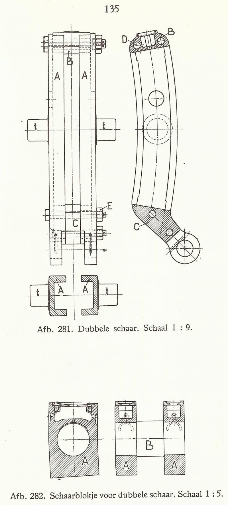

Plaatjes:
Uit het 2100 boek Paul Henken / Uquilair
De Stoomlocomotief, ir. P. Labrijn
Een schaar zoals gebruikt bij de 2100
  • De rode cirkel zijn de twee draaipunten voor de linker schaar
  • De groene cirkel is de bovenste verbinding tussen de twee (linker) schaar helften
  • De blauwe pijlen zijn de draaipunten van de schaar
  • De gele pijl is het aanhechtingspunt van de verbindingsstang tussen schaarstang en wentelas
