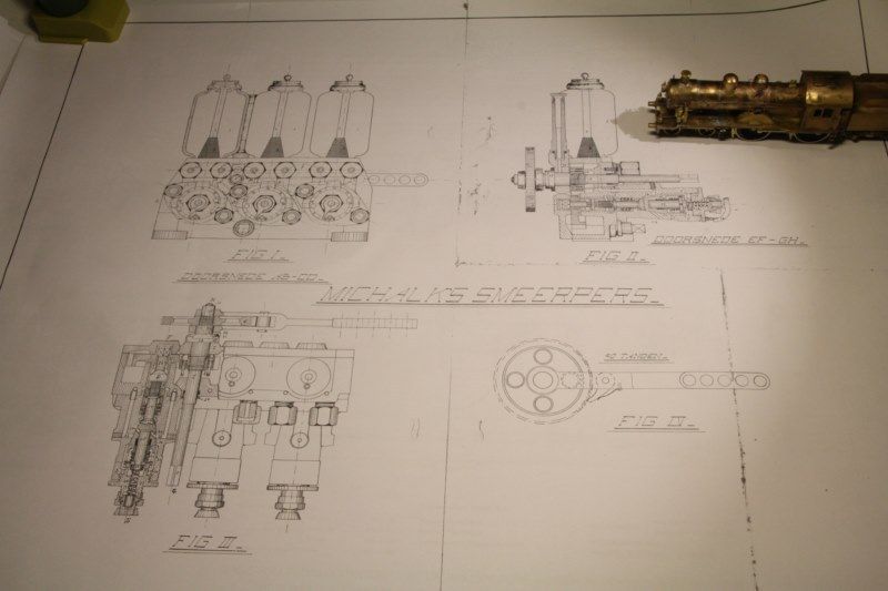

Gevonden; het apparaat waar Ivo naar vraagt is inderdaad een smeerpers, oftewel een Michalk smeerpomp; zie Labrijn afb. 296, en in het tekst-deeltje p. 185. De kooi die er bij de 2104 omheen zit, en op bovenstaande foto niet, staat ook op de afbeelding in Labrijn.
'De Michalk smeerpomp bestaat uit enige aan elkaar gelijke kleploze smeerpompjes bevestigd aan een voetstuk, waarin het aandrijfmechaniek is aangebracht en waarop boven elk pompje een glazen oliereservoir C is geplaatst.' Die reservoirs zijn dus die dingen bovenop die op de 2104 in een soort kooi staan.
'Elk pompje bedient twee oliepersleidingen.'
De stang die van het zichtbare wieltje recht richting de voorzijde van de loc loopt, is een hefboom 'die door een der draaiende delen van de locomotief in een slingerende beweging wordt gebracht.' Het scharnierpunt is inderdaad te zien (toevallig liggen verbindingsstang en hefboom op de foto net in elkaars verlengde). De verbindingsstang loopt zo te zien via de voorkant van het machinistenhuis naar buiten. Sluit hij daar ergens op een stang naar het drijfwerk aan?

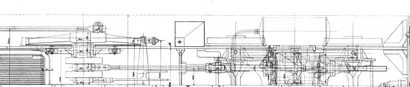

Uitsnede 2100 tekening Harterink & Mook
Dit is alles wat ik (maar jij dus ook
) heb
Verder: 2100 boek Henken, blz 29 bovenaan
Laatst bewerkt op: 24 September 2015, 15:58:39 door guest7823

24 September 2015, 19:30:42 »
Ja, inmiddels weer gevonden. Je ziet hier de zuiger, drijfstang en excentriekstang met vork en die vork zit aan de onderkant van de schaar. Schuiven staan er dus niet op en ook niet koppeling schuifstang, voorloopstang etc.
Bedankt voor het plaatje hier.

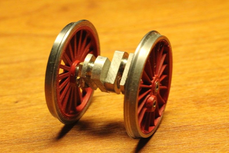

De tekening en het stuk waar het mij om gaat:
Overigens nog een interessante tekening gevonden:
Michalk's smeerpers. Dit apparaat zagen we dus op de foto's van het machinistenhuis rechts boven het ganghendel.
Verder het remwerk afgemaakt:
En daarna het geheel weer gestript om te beginnen met het chassis af te bouwen. Er zat me al langer iets niet helemaal lekker: ergens aan de voorkant zat er iets scheef:
Na veel puzzelwerk heb ik besloten toch de voorkant van het chassis uit elkaar te halen, want daar moet ergens de oplossing zitten. En die is gevonden. Er lopen 2 dikke messing verstevigingsplaten onder de voetplaat en die zat rechts aan de voorkant niet goed op elkaar gesoldeerd. Daardoor pastte de gebogen voorkant van de voetplaat niet goed meer op de chassisbalken eronder en moest de bufferbalk wel iets scheef worden gemonteerd. Dat ga ik morgen wel proberen te maken:

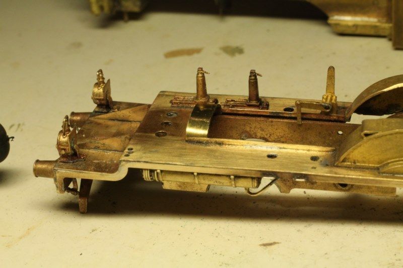

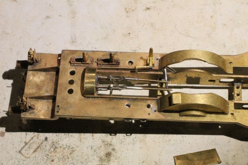

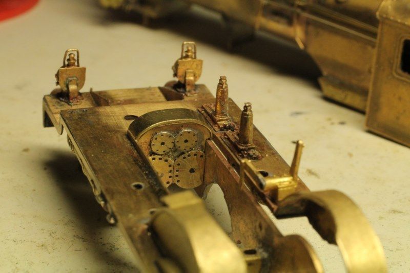

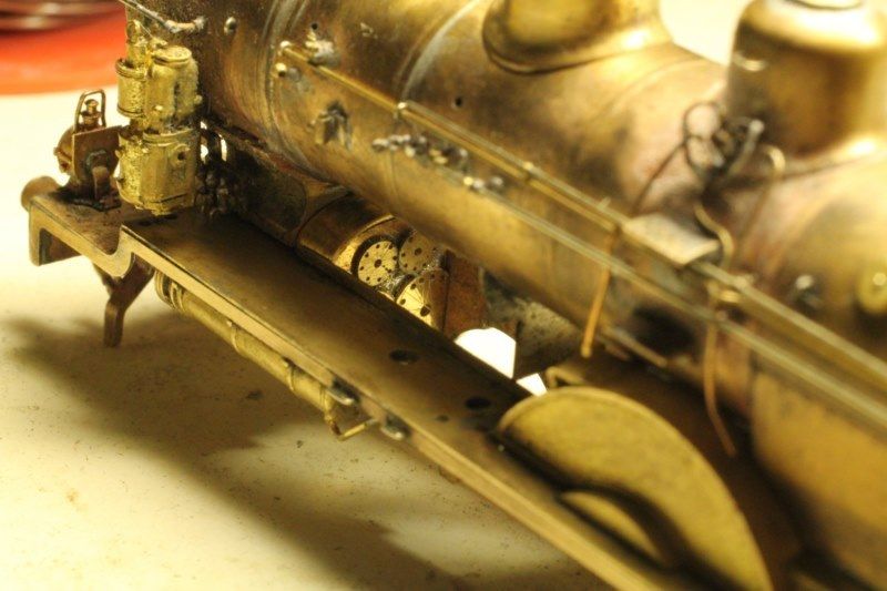

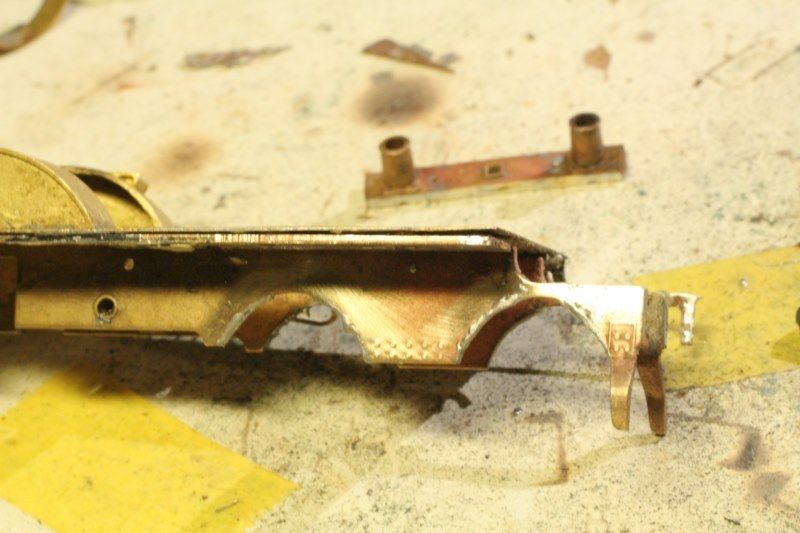

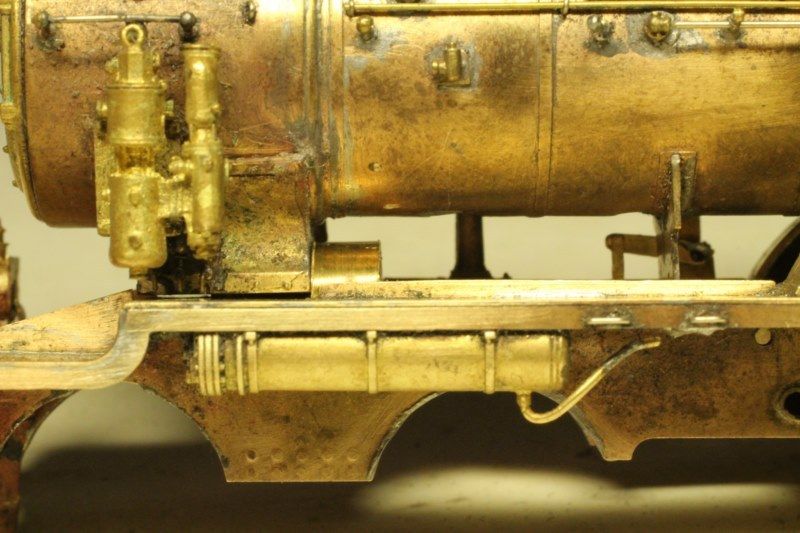

Het chassis staat sinds afgelopen vrijdagavond helemaal recht, maar nu ben ik vergeten daar foto's van te maken. Ik ben alweer verder met de volgende bouwgroep die ik volledig van scratch moet maken. Philotrain is de volledige binnenliggende schuifbeweging vergeten en daar zit toch echt straks anders een gapend gat. Werkend maken ga ik niet proberen, maar imitatie schuifbeweging moet toch lukken. Het begint al dat achter de voet van de rookkast de cylinders en schuiven nog uitsteken tussen de chassisplaten:
Is hier te zien op de NSM 2104. Je ziet ook de schuifdeksels aan de bovenkant zitten en de schuifstangen lopen in neutrale stand op de zelfde hoogte als de voetplaat.
Ik ben begonnen met de bovenbekleding van de schuiven. De maten zijn goed uit de tekeningen in het 1700 boek te halen:
Messing strookje in vorm buigen en tussen de opstaande randen van de voetplaat passen.
En het moet aansluiten tegen de rookkaststeun:
Op de middelste foto zie je ook de chassisplaten. Het chassis is smaller dan het in 1:87 zou moeten zijn, omdat de modelwielen eigenlijk te breed zijn. De balken zouden onder de voetplaat moeten zitten.

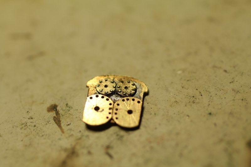

Vervolgens de voorkant van de cylinders en schuiven gemaakt:
en daar wel op schaal de schuifdeksels en de cylinderdeksels op gesoldeerd:
Deze plaat is te smal door te weinig ruimte van het chassis. Je ziet dat aan de cylinderdeksels die aan de zijkanten zijn afgevijld om passend te maken. Deze deksels waren in het midden ook niet rond vanwege de plaatsing van de cylinders. Hier zie je straks nauwelijks nog iets van. Ik vind dit wel prima.
Dan de gaten afgetekend voor de schuifstangen en de zuigerstangen en de gaten voor de bevestigingsbouten van de 4 deksels en vervolgens geboord:
Morgen verder met het plaatsen van de imitatie boutkoppen en dan de schuifstangen. De leibanen voor de kruiskop worden aan de onderkant niet door mij gemaakt, want die komen dan regelmatig in aanraking met de achterste bogiewielen.
Om het af te leren, dat je er straks toch nog iets van ziet:
Ivo
Laatst bewerkt op: 29 September 2015, 00:42:53 door Ivo tB
Ivo
Ivo tB
Berichten: 5583
Re: BNLS-Werkspoor - Philotrain 870/37-kit NS 2100
Reactie #640 Gepost op:
30 September 2015, 01:23:26 »

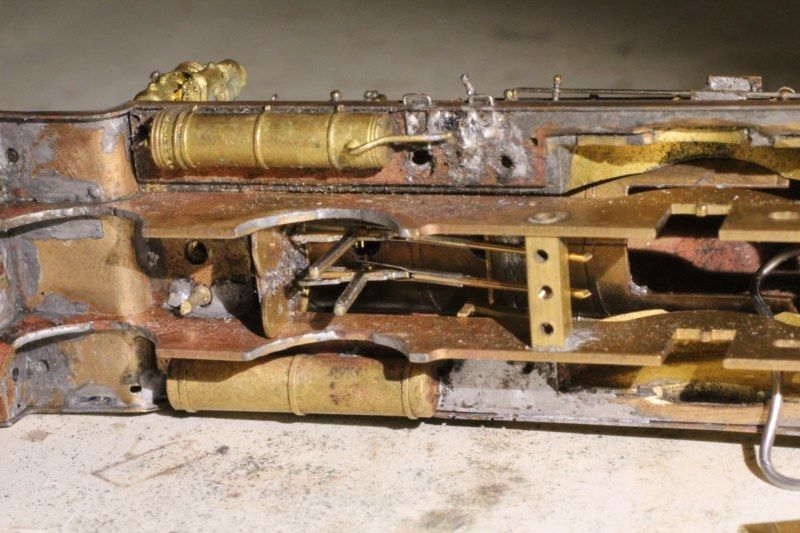

Een foto van het rechtgezette chassis had ik eerder beloofd:
Vast nog wel iets scheefs te zien, maar ik heb het uitgebreid nagemeten en het zit nu voor mij goed genoeg.

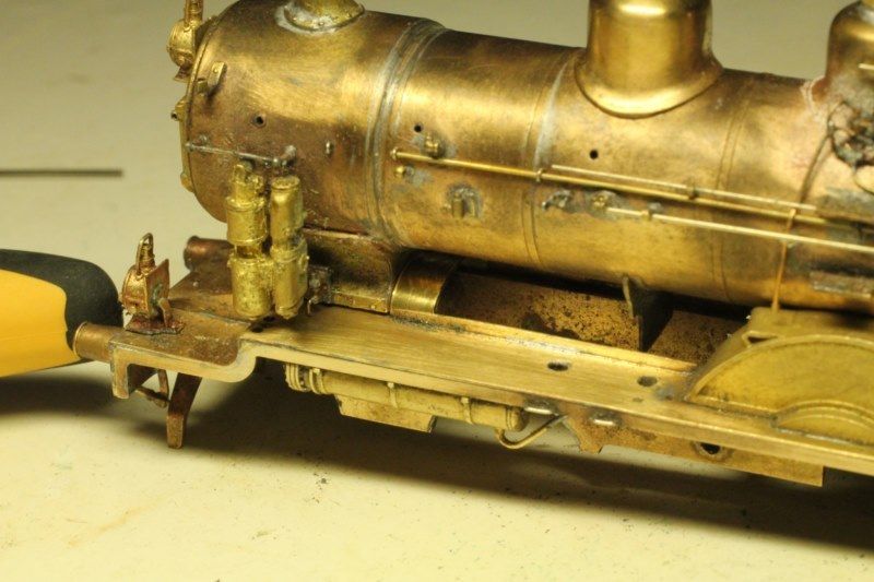

Vanavond verder gegaan met het binnenliggend drijfwerk. Eerst de bouten op de schuif- en cylinderdeksels nagebootst door in de gaten 0,3mm en 0,5mm draad te solderen en vervolgens ver af te vijlen:
Hier alleen de schuifdeksels.
Dan de schuifstang die direct aan de schuif zit in de opening gezet. Dit is 0,6mm buis. Vervolgens een stukje eromheen gezet, waar de voorloophefboom aan vast wordt gezet en uit nieuwzilver strip heb ik de geleiding van de schuifstang gemaakt. Die zitten nog niet vast, maar voor het idee (en de onderste zijn hier ook nog niet te zien. In het echt is dit één onderdeel:
Daaromheen komt dan de voorloophefboom en bovenaan de schaarstang naar de schaar. Onderaan wordt de voorloophefboom via de verbindingsstang verbonden met de kruiskop, maar ik weet niet zeker of ik dat allemaal ga namaken, omdat dat ook in de weg gaat zitten voor de bogie. De bovenste leibaan met de 2 smeerpotjes ga ik er wel in zetten en waarschijnlijk de schaarstang ook. Nu alleen nog een aannemelijke stand van de linker en rechter schuifbeweging en aandrijving kiezen. Het geheel staat wel neutraal (zie de stand van de tuimelhefboom die aan het ganghendel vastzit).

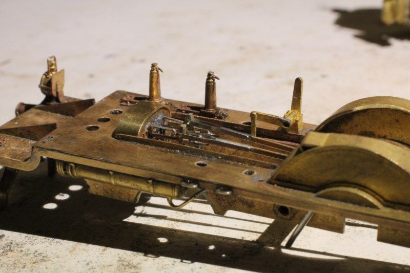

Ivo tB
Berichten: 5583
Reactie #641 Gepost op:
03 October 2015, 01:39:53 »
Een kleine update voor de trouwe lezers.

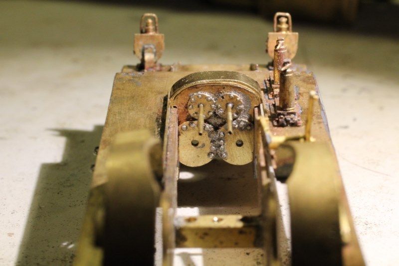

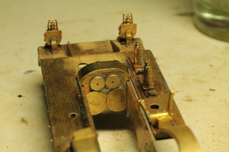

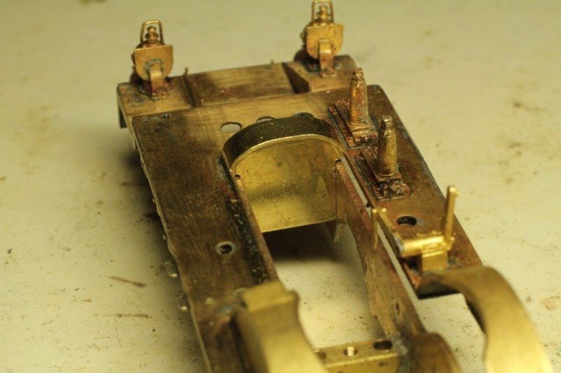

Vanavond verder gewerkt aan de schuifbeweging. Ik heb nu de schuifstang goed opgehangen en een gaatje geboord daar doorheen, zodat de voorloophefboom daaraan kan worden gezet. Die heb ik gemaakt van een stukje messing staf van 0,6 * 1,0mm en daartegen aan een paar dunne strips. De voorloophefboom zit namelijk om de schuifstang heen en zit beweegt in lengterichting gezien precies in dezelfde lijn als de schuif. Dat geldt ook voor de schaarstang, die boven de schuifstang aan de voorloopstang zit gemonteerd.
Paar plaatjes:

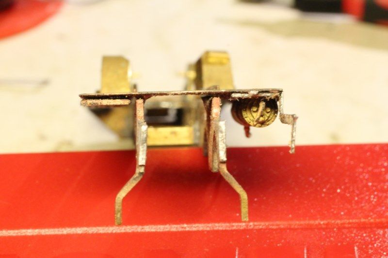

Hier zie je de schaarstangen vastzitten aan de voorloophefbomen. Ook de schaarstangen zitten met een vork om de voorloophefboom heen en die zit weer om de schuifstang.
Ik moet nu de ketelsteun in het midden nog wegfrezen, want dat is in model een steun, maar het zijn er twee aan de zijkanten. Tussen deze steun lopen de schaarstangen door en ik meen dat ook de scharen tussen deze steunen zitten.
Het aardige is dat dit allemaal kan bewegen. Alleen de schuifstang zit vast, maar de andere 2 zouden kunnen meebewegen.
Alleen wordt dat een probleem aan de onderkant, want daar zit de bogie in de weg, althans de wielen.
Van onderen:
Met de ketel erop zie je er nog steeds aardig wat van. De schaarstangen lopen nu schuin naar beneden, omdat ik nog een tussenruimte in de ketelsteun heb gefreesd.
