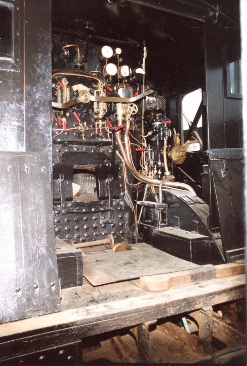

Ivo,
Als je inzoomt op de laatste grootbedrijf foto kan je zien dat de kraan die onder de (gesloten) regulateur zit ook vermoedelijk een driewegkraan is, of in ieder geval een kraan met drie aansluitingen.

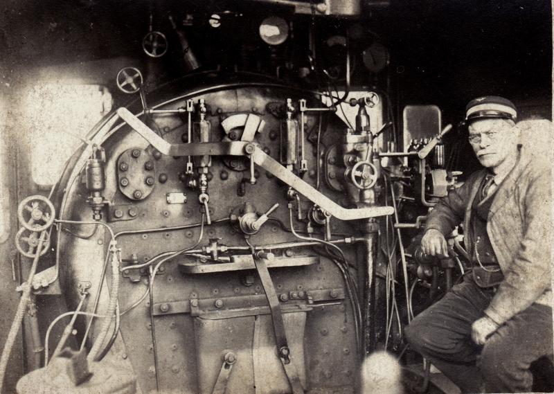

Nog een foto van het ketelfront met weer nieuwe informatie:
Hier zie je de leidingen vanaf de middelste hendel gewoon opzij lopen.
Het ganghendel is hier ook zichtbaar
Er lijkt maar één remkraan te staan
Boven het ganghendel zie je de bediening van de luchtpomp.
Links en rechts zie je nog een soort handbediende smeerpersen. Die lijken aan te sluiten op de smeerleidingen links naar de Knorr pomp en rechts naar de luchtpomp. Die smeerpersen zie je op de andere foto's ook. Ik vraag me alleen af wanneer de stoker of machinist besluit deze persen te bedienen. Hoor je dat de pompen niet lekker lopen of zoiets?
Ook geen verhoogde vloer.
Is de hendel links die door de vloer gaat een handrem of is dat de bediening van de asla oid.
Is de grote hendel naast de smeerpers rechts de bediening van de fluit?
Leuk plaatje.
Ivo

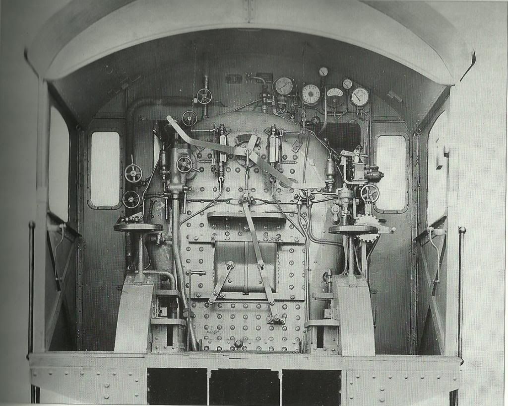

ik zie hele smalle wielkasten (duik)

Frans,
Mooie plaat! Houten vloer! Wel bijzondere loop van de leidingen onder de injecteur. Ik weet niet of de machinist daar blij mee zou zijn.
Ivo

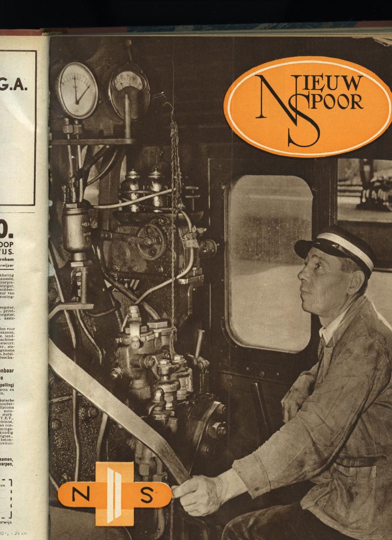

Hier is de foto die ik eerder bedoelde, de voorplaat van Nieuw Spoor van maart 1948. Hij zal ook wel rond die periode gemaakt zijn.
Volgens mij zie ik hier het machinistenhuis van een 2100 en perrons van A'dam CS op de achtergrond.

Mooi plaatje, het heeft zeker kenmerken van een 2100, zoals de handsmeerpers. Nu zie ik alleen 2 remkranen en op de meeste andere foto's zie ik er maar een. dat laatste vond ik eigenlijk vreemder dan de 2. En ik vind dat de regulateur wel heel erg ver omlaag staat. Wat is eigenlijk dat toestel dat rechts boven op een aparte forse steun staat boven het ganghendel? Ik zie in de 2104 foto dat daar zelfs een soort metalen rooster omheen is gezet.

janw
Berichten: 2250
Bruggen-IG:
Re: BNLS-Werkspoor - Philotrain 870/37-kit NS 2100
Reactie #627 Gepost op:
18 September 2015, 14:20:48 »
smeerpers?
guest7823
Reactie #628 Gepost op:
18 September 2015, 14:23:01 »
- treinrem
- locrem
Ivo tB
Berichten: 5583
Reactie #629 Gepost op:
18 September 2015, 15:14:42 »
Ok, wat denk ik te zien op de foto. Kan niet in de foto aanwijzen dus kijk met me mee en ik ben maar een amateur:
De machinist zit met zijn hand aan de regulateur. Schuin rechts daarboven zit het ganghendel, waarbij het handvat net achter de machinist zijn hand zit op de foto. Je ziet een tandwiel en daarin steekt aan de bovenkant een stuk metaal dat weer aan een hendel vast zit dat het ganghendel in een bepaalde stand vergrendelt. Ik scheld dit onderdeel vast uit, maar dat is wat het moet doen. Als je dan vanaf de hand van de machinist naar boven gaat zie je een remhendel zitten die deels schuil gaat achter de regulateur stang (lat). Dit is of de locrem, of de treinrem. Ik weet niet welke wat is, maar erboven zie je nog een remhendel zitten, dus 2 remmen. Schuin links daarboven zie je een pot zitten waar aan de bovenkant een stang uitsteekt die met het schuin naar boven stekende deel is in te drukken in de pot. Volgens mij is dat een handsmeerpers, omdat daar een leiding uitkomt die qua hoogte overeenkomt met de smeerleiding die langs de ketel naar de luchtpomp loopt. Aan de andere kant van het ketelfront zit zo'n zelfde smeerpers voor de Knorr pomp, maar dit is niet zichtbaar op deze foto, maar wel op andere. Als dat geen smeerpersen zijn, wat is het dan wel? Ik noem dat een smeerpers, omdat ik die smeerleidingen zie lopen en ik nergens tussen pompen en begin van de leidingen iets zie zitten dat op een pers lijkt, behalve deze dingen.
Dan zie ik rechts van deze 'smeerpers' een constructie die ik niet snap. Ik zie een zeer stevige stalen steun, waarop een blok metaal ligt met daarop een wiel en op de as van dat wiel een stang naar voren. Daarboven zie ik 2 of 3 potten die ook wel eens een smeerfunctie kunnen hebben, want ik heb de 6 smeerleidingen naar voren aan die kant van de lok naar de cylinders en schuiven ook nog niet kunnen terugvinden in het machinistenhuis. Maar ik heb geen idee.
Dan hangt er nog een touwtje of ketting naar beneden en dat is vast de stoomfluit bediening.
Bovenin nog 2 meters, waar ik de functie niet van weet.
Ik ben benieuwd of hier iets van klopt dan wel dat het grote onzin is
Ivo
