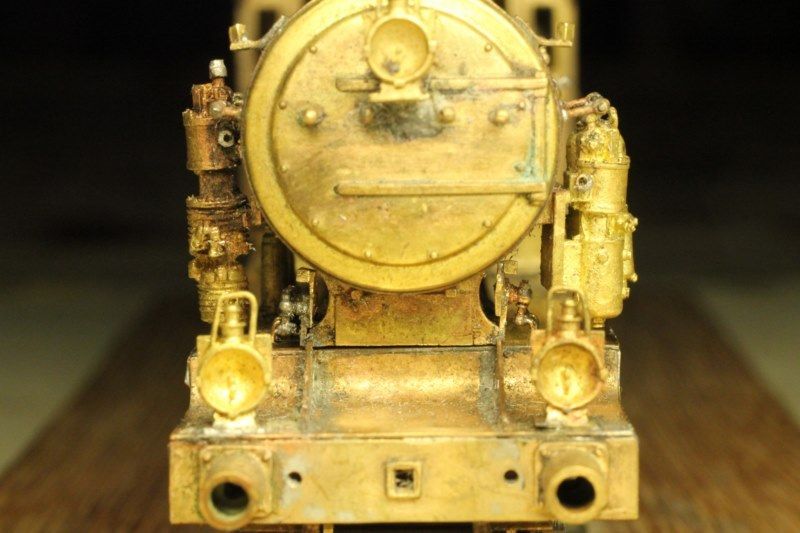

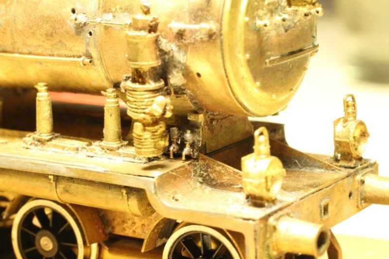

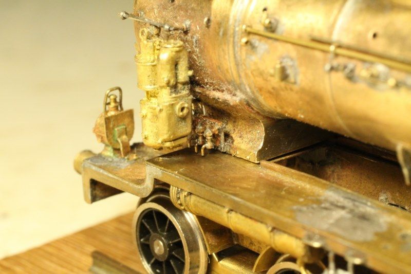

Niet geraden. Volgens Paul eerder zijn het terugslagkleppen. Die functie hebben ze vast en zeker. Er zit ook een hendel aan, waarmee je ze open en dicht kunt zetten. Of een beetje open of een beetje dicht nog zinvol is weet ik niet. In elk geval zijn ze zeer zichtbaar op de 2104 in het NSM, maar worden ze op de 2103 verborgen achter de luchtpomp en de Knorr pomp aan de andere kant.
Waar ging het om:
Deze kleppen dus, met zijn drieën gemonteerd op een hulpframe naast de rookkast steun en erboven zit nog een smeerpot met 2 leidingen. Als ik deze maak dan krijgen straks de 6 smeerleidingen uit de buis schuin rechts onder de ketel nog een bestemming.
Het zijn geen exacte modellen die ik heb gemaakt, maar het geeft de indruk weer. Overigens ziet het er in het echt beter uit dan op de macro foto's hieronder. Ik heb 2 plaatjes messing gemaakt van ongeveer 5 bij 3mm en daar heb langs de boven rand 3 gaatjes 0,8mm in geboord. Daarin zijn de 3 DJH handrailhouders geplaatst met het gat verticaal. Vervolgens heb ik die handrail houders boven en onder recht gevijld om meer in de buurt te komen van de flenzen die je op de foto ziet. In het gat zijn vervolgens de Philo handrailhouders gesoldeerd met in het gat van de laatste weer een stukje messing draad dat haaks is omgebogen als nabootsing van een kraanhendel.

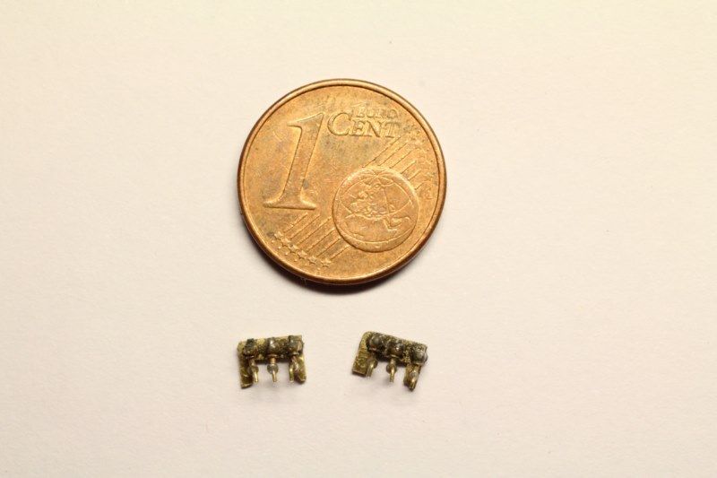

Dan wordt het zoiets:
Hier heb ik vervolgens nog een rechthoekig plaatje achter gesoldeerd en aan de bovenkant een stukje vierkant messing staf als smeermiddel doosje, waaruit aan de onderkant ook weer 2 leidingen komen. Dit geheel is kleiner gevijld zodat het een beetje op schaal is.
Gemonteerd op de loc wordt het dan zo:
Achter de luchtpomp
En achter de Knorr pomp
Straks allemaal zwart spuiten  ;) en dan met een messing stift nog wat opleuken.
Aan de voorkant zie je ze allebei naast de rookkast steun zitten. Een en ander zal ik nog een beetje bijbuigen, maar in het echt zat het ook niet allemaal zuiver:
Ivo

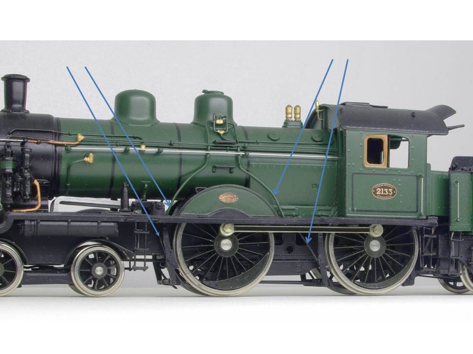

Op sommige vragen vind je ook nog een antwoord in dit draadje als je alles nog eens doorneemt. Ik merkte bij mijn 2100 dat de achterste zandleidingen, als ze door het gat in de voetplaat worden geleid, tegen de koppelstang aan komen:
(klik op het plaatje voor een grote versie)
Er kwam verder geen suggestie van iemand hier, maar op een foto van Ewout met een door Philotrain gebouwde kun je het antwoord zien.
Dit is de foto:
En als je die vergroot en de loop van de zandleidingen bekijkt dan zie je die bij de blauwe pijlen:
Je ziet dat die dus niet met elkaar zijn verbonden. De zandleidingen lopen waarschijnlijk tot aan de voetplaat en er zijn losse stukjes zandleiding onder de voetplaat gezet.

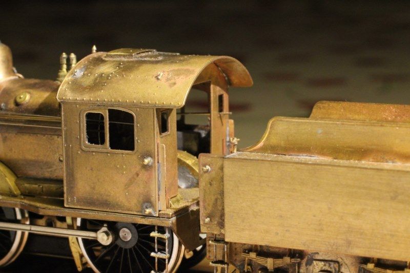

Ook zie ik nog een ander detail waar ik niet uit kwam:
In de achterwand van de tender zie je 4 verticale sleuven. Er zijn bij de kit losse stukjes die als klein wandje erachter kunnen worden gesoldeerd, maar ik zie die niet goed op foto's. Op de foto van Erwout zie je ze echter zitten. Dus die heb ik in de buitenste sleuven gesoldeerd. Nu moeten ook de tenderdeurtjes er nog aan. Ik heb de neiging die aan de tender te solderen, maar waarschijnlijk horen die thuis in de binnenste sleuven van de achterwand.

In de buitenste sleuf zit een klein stripje, goed te zien op Ewouts lok.
In de binnenste zitten de scharnieren van de tenderdeuren .
Ook op mijn lok zijn de zandleidingen niet met elkaar verbonden.
Op deze foto lijkt het idd zo te zijn dat de scharnieren aan de tenderkant zitten.

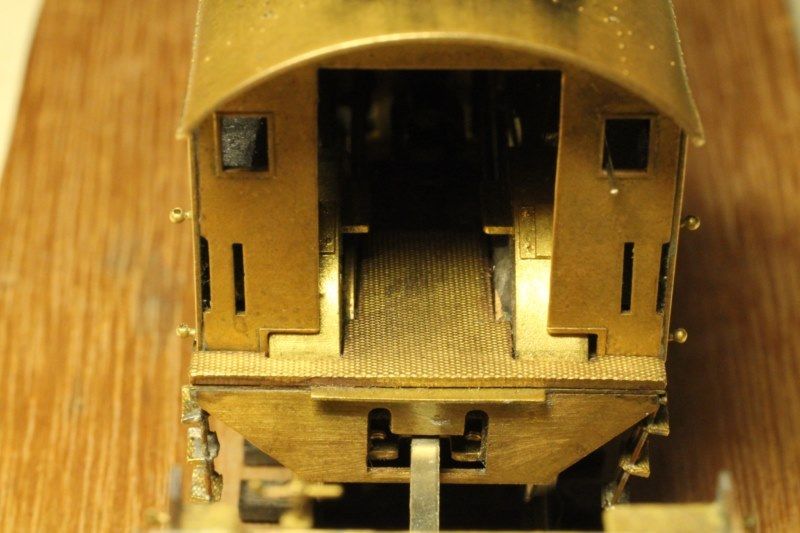

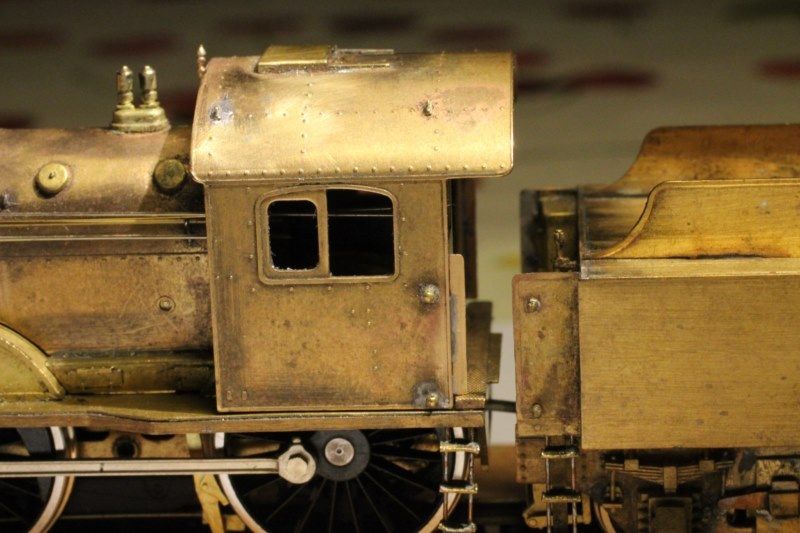

Hoe zit dat nu met die vloer van het machinistenhuis? Werd dat soort plaat ca. 1914-1920 al toegepast? De 2104 heeft toch een houten vloer daar?
Ivo tB
  • Berichten: 5583
Re: BNLS-Werkspoor - Philotrain 870/37-kit NS 2100
« Reactie #606 Gepost op: 14 September 2015, 15:19:31 »
Goede vraag. Eerlijk gezegd weet ik het niet. Ik heb de indruk dat er hier een modeloplossing is toegepast en dat de vloer ook te laag ligt. Maar op de lage hoogte loopt de cardanas vanuit de tender onder de vuurmond naar de worm op de drijfas. Ik dacht dat de nieuwe kit een verhoogde vloer heeft en wel met planknabootsing. Ik zal het eens proberen uit te zoeken.
Ivo
Edit: nee, de oude kit heeft ook geen verhoogde vloer. Ik ga nog naar de tekeningen in het 2100 boek kijken.

@Jan, bedankt voor de foto. Die is duidelijk. Inmiddels heb ik ook het 2100 boek doorgeploegd en ook daar zie je feitelijk alleen deuren die aan de tender zijn of lijken opgehangen. De duidelijkste is zelfs de foto van de 2103 op pag. 44. Geen twijfel mogelijk, dus de deuren komen aan de tender en niet aan de achterwand.
De stripjes/schotjes had ik al aan de achterwand gesoldeerd:
@Jan, ik kan niets over de vloer vinden, maar het lijkt me onwaarschijnlijk dat het dit soort traanplaat is. Op de volgende foto van het NSM zie je in elk geval een volgens mij gebroken plank zitten na een ongeval:
In het 2100 boek krijg ik geen helder antwoord. In een tekening lijkt er toch een verhoging in te zitten naast een opstapje aan de wielkap aan de binnenkant van het machinistenhuis, ook in model:
Ook deze foto van Het Utrechts Archief laat geen vloer zien:

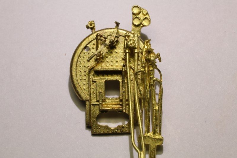

Dit is het ketelfront straks in model:
Ook hier moet nog wel het een en ander aan gebeuren:
In de kit zitten de volgende onderdelen:
Die gaan in 3 van de 4 gaten van het ketelfront:
Het linkergat is van een 2e injecteur, maar dit zal worden afgedekt met een ovalen messing plaat. Vaak hadden loks met een voorwarmer nog maar één injecteur.

Ik zie nog 2 hendels die ik ook wil namaken. Midden boven de vuurkistopening zit een hendel. Is dat de stoomverwarming? En rechts daarvan zit er ook een. Is dat voor de zandstrooiers?

De (drieweg)kraan boven de vuurdeur is zo goed als zeker de bediening van de zandstrooier (die dus niet in zijn neutrale stand staat). Op de andere foto van het huis kan je hem wel in zijn middenstand zien staan. Daar zie je dus trouwens ook de oorspronkelijke uitvoering met twee G&C ketelfrontinjecteurs).
De kraan rechts moet ik op/uitzoeken. Mijn buikgevoel zegt "blazer" (nl lekker onder handbereik van de machinst en vlakbij de regulateur)
Onder de bediening van de zandstrooier zie je nog een kraan. Volgens mij is dat om bij een warmgelopen injecteur met de andere pomp/injecteur koud water in je warmgelopen aanzuigleiding te krijgen. Al snap ik het niet helemaal wat ik zie. Rechts zit de leiding in de (water)aanzuigleiding van de ketelfrontinjecteur. Echter .... links lijkt de leiding verbonden te zijn met de perskant van de voedingspomp gegeven de "slacker pipe" die er aan lijkt te zitten. De slacker pipe is dus de sproeislang om o.a. je kolen nat te spuiten en om de voetenplaat af en toe schoon te spuiten.
Kniesoor gaat weer even spitten en puzzelen  ;D

De blazer en de bediening van de voorwarmer installatie zijn de handwielen links naast het ketelfront. De onderste is de blazer en die erboven de kraan voor de aansturing van de Knorr pomp. Lijken me beide instrumenten van de stoker en niet van de machinist. Ik dacht dat de stoker verantwoordelijk is voor het vuur onder en het water in de ketel (zo, nu krijg ik op mijn kop let maar op ;D ).
Het gekke van de hendel in het midden is dat de leidingen langs de vuurmondopening naar beneden lopen. Dat is voor de zandstrooier op een 2100 niet logisch, want de drukleidingen lopen van naast de kopramen over vuurkist en ketel naar de dom op de ketel. Tenzij dit allemaal foto's zijn van 2100en zonder zanddom, maar met nog 2 zandstrooireservoirs onder de voetplaat. Foto die Janw belooft zou hier uitsluitsel kunnen geven.
Is het hendel rechts dan de stoomverwarming?
Ik wil al die leidingen wel proberen te leggen in model, maar ik wil ook graag weten waar een en ander voor is.

Er zijn, in ieder geval in de UK (in ieder geval A4) locs waarbij de blazer onder handbereik van de machinist zit en er zijn ook wel argumenten waarom dat handig / verstandig is.
Bij de kraan boven de vuurdeur loopt er ook nog een leiding naar onderen, maar ik kan niet verzinnen waar die naar toe gaat / vandaan komt. Op de NS 7742 zit een identieke kraan (met drie aansluitingen net als deze) en dat is dus de kraan van de zandstrooier. Maar i.c.m. met de hooggelegen zanddom van een 2100 en de bijbehorende pijpenbrei hoog op de ketel kan ik er op deze foto geen sjokola van maken.
De afgaande leiding van de stoomverwarming is een redelijk lompe pijp, die is dikker dan wat je op deze foto ziet. Verder ....... nog een keertje kijken en inzoomen doet mij vermoeden dat het ook een driewegkraan is en wat het dan zou moeten zijn ......  ::)

Denk dat het toch de zandstrooier kan zijn. De laatste foto (en de 2 in het 2100 boek laten de leidingen naar beneden zien). De middelste foto in mijn post lijken leidingen opzij te zijn. Aangezien de 2101 - 2105 tot begin jaren '30 hebben gereden zonder zanddom zijn veel foto's van het ketelfront met leidingen naar beneden niet zo gek. Ook niet in combinatie met de voorwarmerinstallatie, want die zat er bij de meeste al snel op.
Er zit nog een enorme hoeveelheid leidingen en bedieningen bij de machinist, dus dat kan nog van alles zijn. Op de foto zie je het ganghendel niet, maar dat moet ook nog worden nagemaakt.
