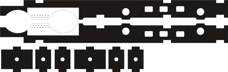

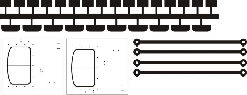

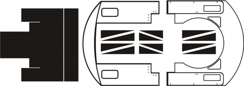

Ik ben daarom van de week maar eens gestart met het maken van wat etstekeningen van de NS 2100 op basis van een tekening van de NVM. Het past wel niet helemaal in dit Philotrain draadje, maar ach.
Dat is nog lang niet alles, maar het begin is er.
De tekeningen van de NVM zijn wel aardig gedateerd en gaan zeker niet uit van het maken van etsdelen. Dankzij de foto's in dit draadje kan ik wat spieken hoe dat bij de Philo's zit.
Ik heb ook een vraag aan de Philo bouwers: Weet iemand wat de straal is van de spatborden boven de bogiewielen? Volgens de NVM tekening zouden deze een straal moeten hebben van 8mm, maar als ik daar een wiel van 10mm doorsnee in teken lijkt dat wel erg ruim te vallen.

Geen idee hoe nauwkeurig de NVM tekeningen zijn ,maar een Harterink en Mook zit ook een tekening van de 2100

Je hebt boven de bogiewielen soms kappen en soms spatborden. De spatborden hebben bij NS loks meestal een ruim grotere straal dan het wiel, de kappen niet. Nu hebben de 2100en zonder, met spatborden én met kappen gereden. Hangt er dus vanaf welk nummer en welk tijdperk je de lok wilt inzetten. In het 2100 boek valt me op dat ook bij de 2100 de spatborden vrijwel hetzelfde middelpunt lijken te hebben als het wiel. Dus een veel grotere straal is onwaarschijnlijk.

Ivo, ik snap niet echt wat het verschil is tussen kappen en spatborden. Bedoel je met spatborden de exemplaren met gesloten buitenzijde?
Waarschijnlijk kan ik niet een te kleine maat aanhouden i.v.m. het aanlopen bij wat krappere modelbaanbogen. Dat zijn zo de concessies die je moet doen bij een model dat niet alleen staat mooi staat te wezen in een vitrine.

Bogiewielen moeten 11mm zijn, geen 10. Dat heeft Philo gedaan om het ding door de boog te krijgen... zie draadje hoe ik dat opgelost heb ;)
En dan is het verschil al een stuk minder :D
