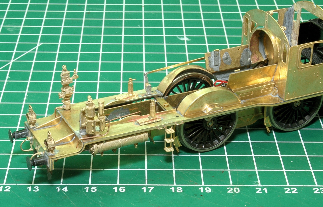

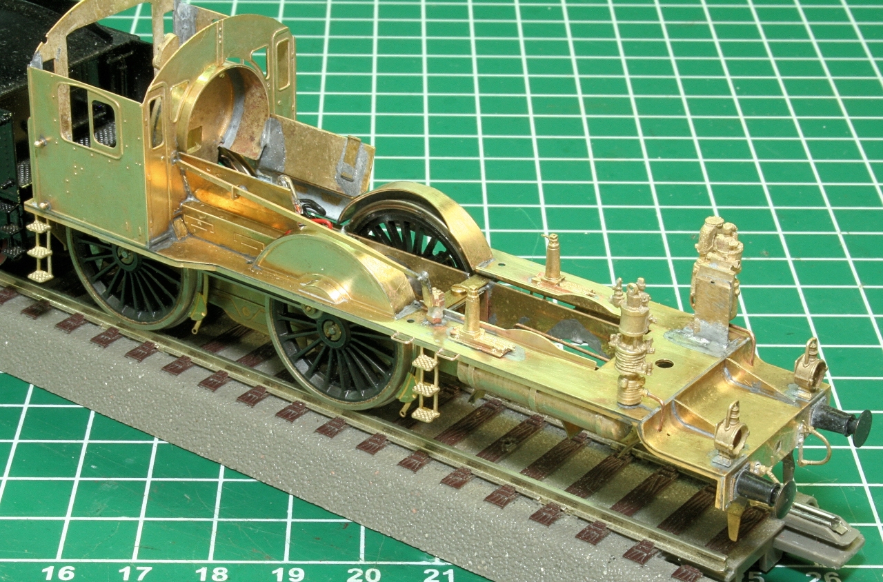

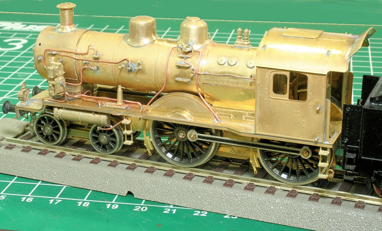

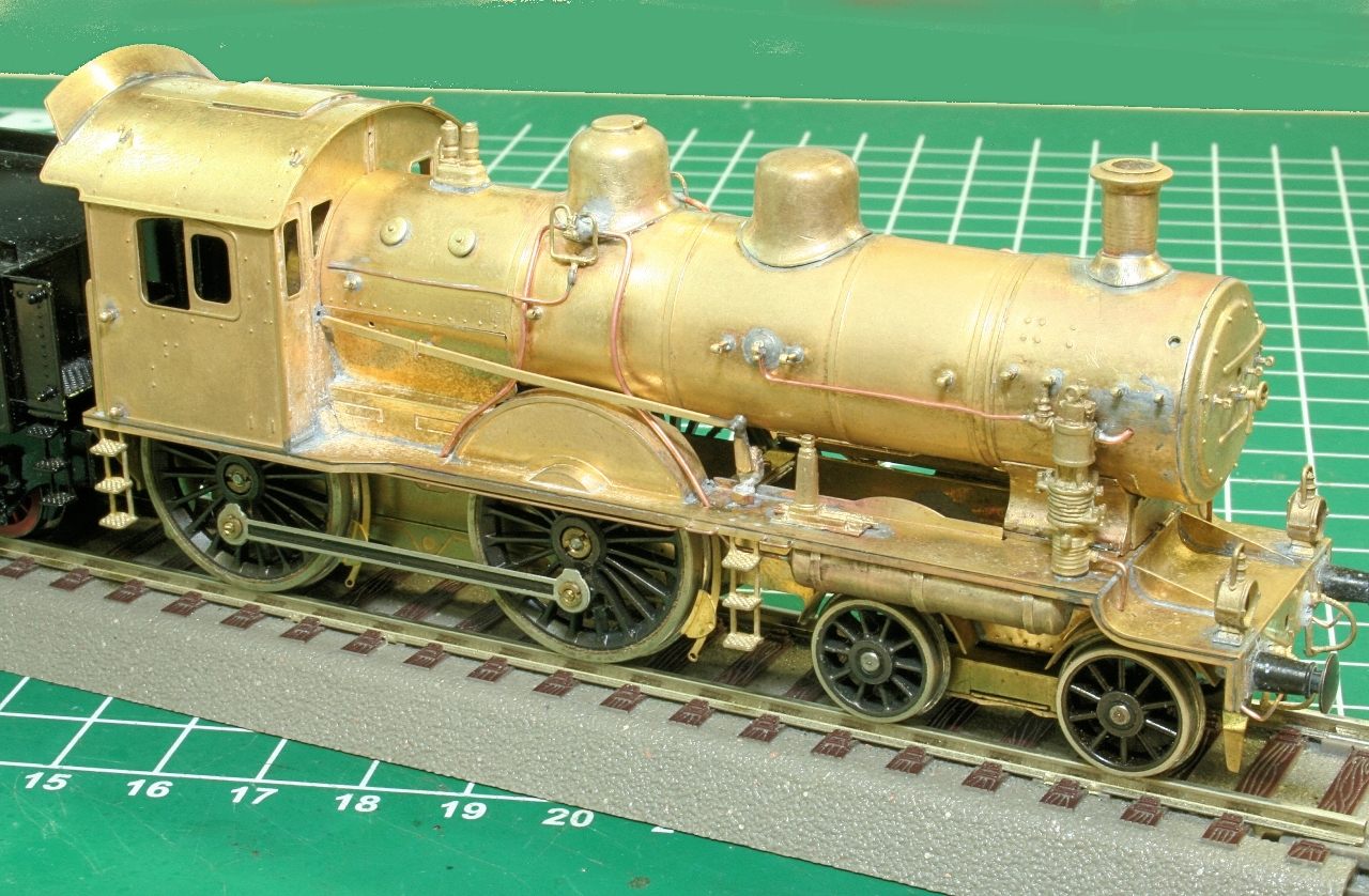

Om te voorkomen dat Ivo hem eerder af heeft en ter broodnodige ontspanning, na een pauze van een dikke twee jaar....
... krikken, trapjes en opstaphandgrepen
... ook onder het machinistenhuis.
... uiteraard aan beide zijden
... en de krikken staan mooi vrij van de ketel
... goede zin, dus verder met de zandleidingen... ook alvast een stoomleidinkje aangelegd. Nu eens een keer met koperdraad. Geeft net iets minder strak leiding verloop. Hetgeen ik wel bij een lok van duitse makelei vind passen
... en de andere kant. Ook een flinterdun stoomleidinkje voor de bediening van de xandkleppen op de ketel gesoldeerd.
Zo... dit ding moet maar eens af. Binnenkort weer meer

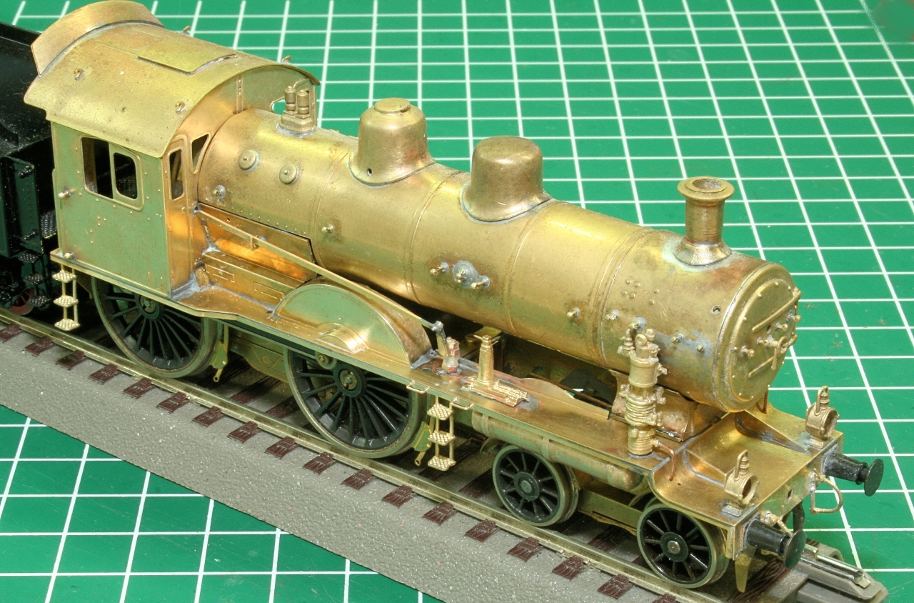

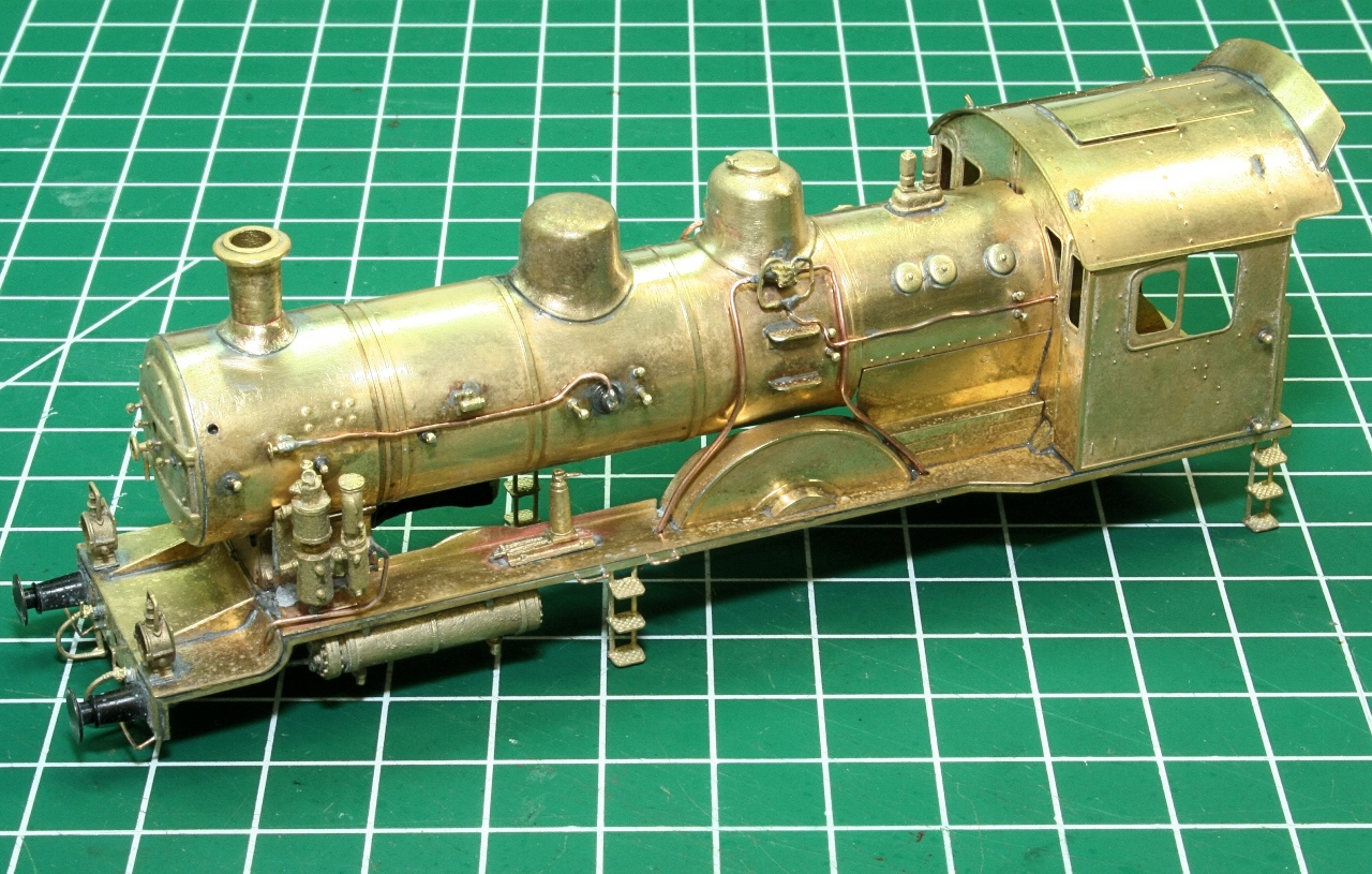

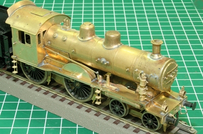

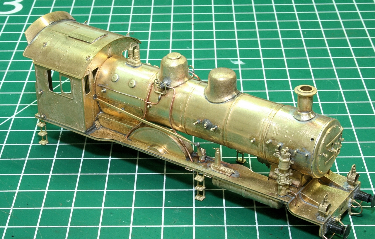

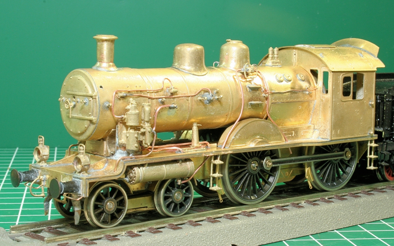

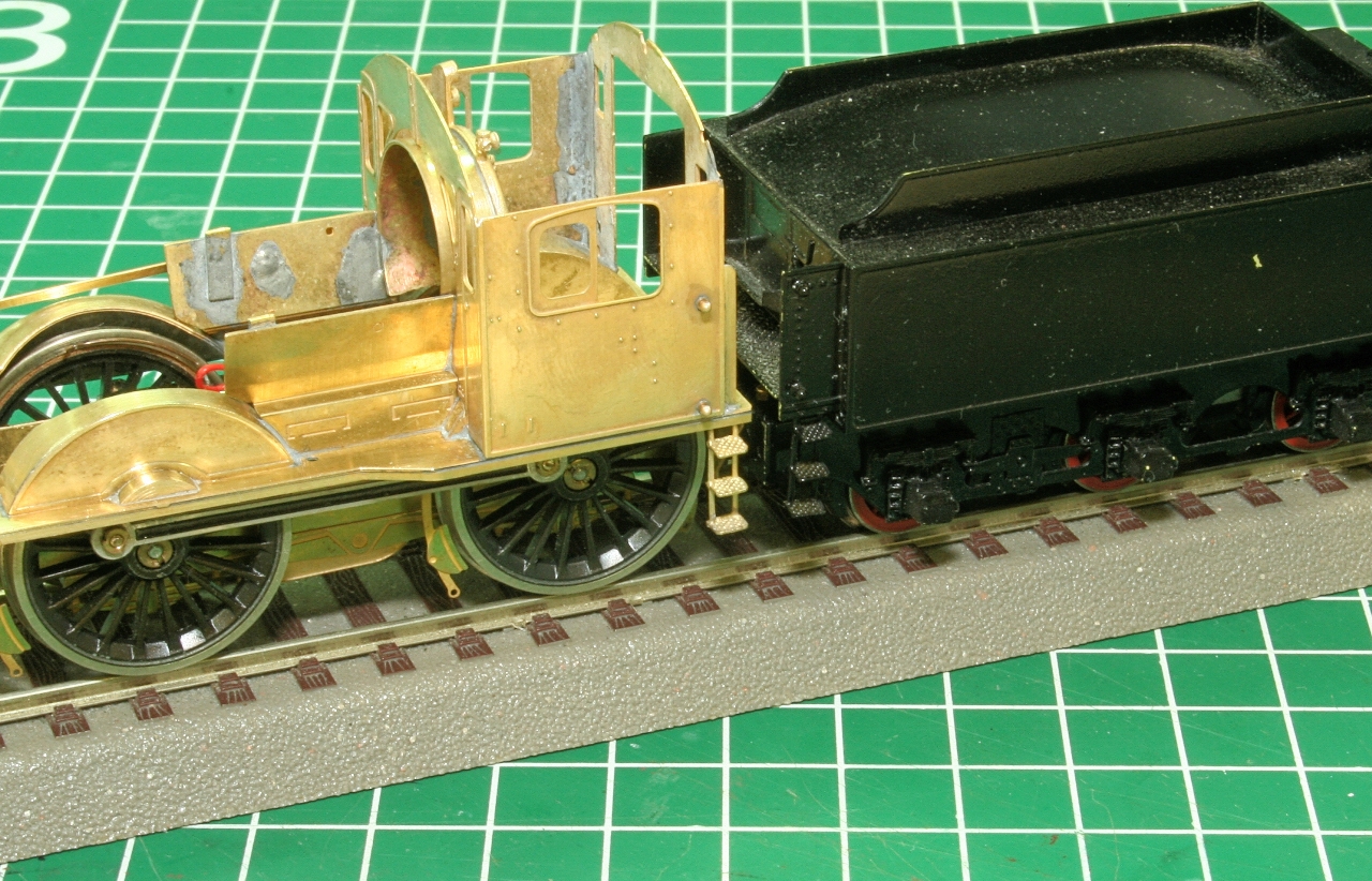

Weer lekker aan het loodgieteren geweest...
... deze kant is het simpelste: Stoom aan-en afvoerleiding voor de luchtpomp/ Nauwelijks zichtbaar de hoofdleiding vanaf het hoofdreservoir naar het machinistenhuis, vlak onder de voetplaat.
De kant van de stoker is meer te beleven...
... aan- en afvoerleidingen van de voorwarmer ( water en stoom ) en de stoomtoevoer naar de voedingspomp.
... wat een pijpen wirwar, maar volgens mij heb ik ze allemaal
[Bron foto: Het Utrechts Archief]
... als ik dit plaatje tenminste als voorbeeld neem. Er zijn legio andere foto's met andere leidingloop...
Zo... aan de machinistenkant nog een pijp-met-smeerleidinkjes en de schoren van de trapjes.
Grtzz,
Karst
