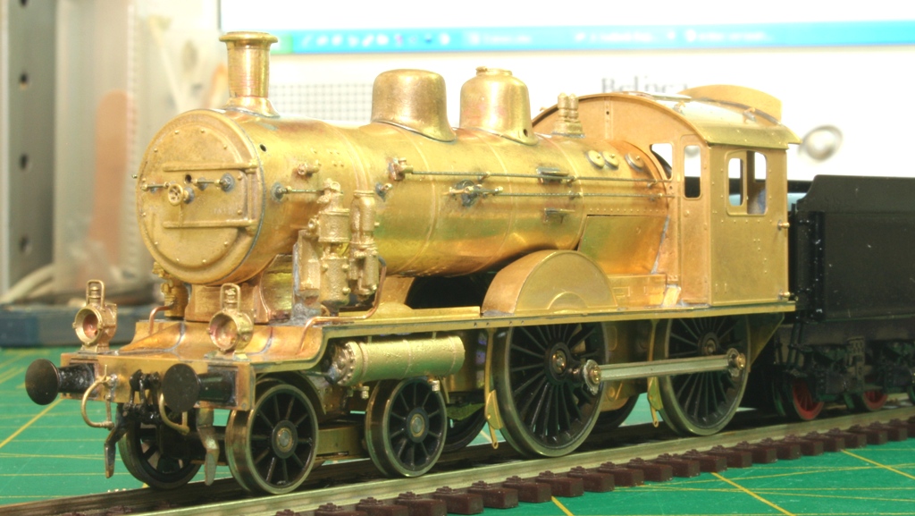

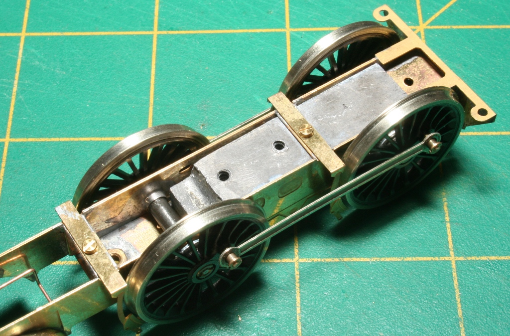

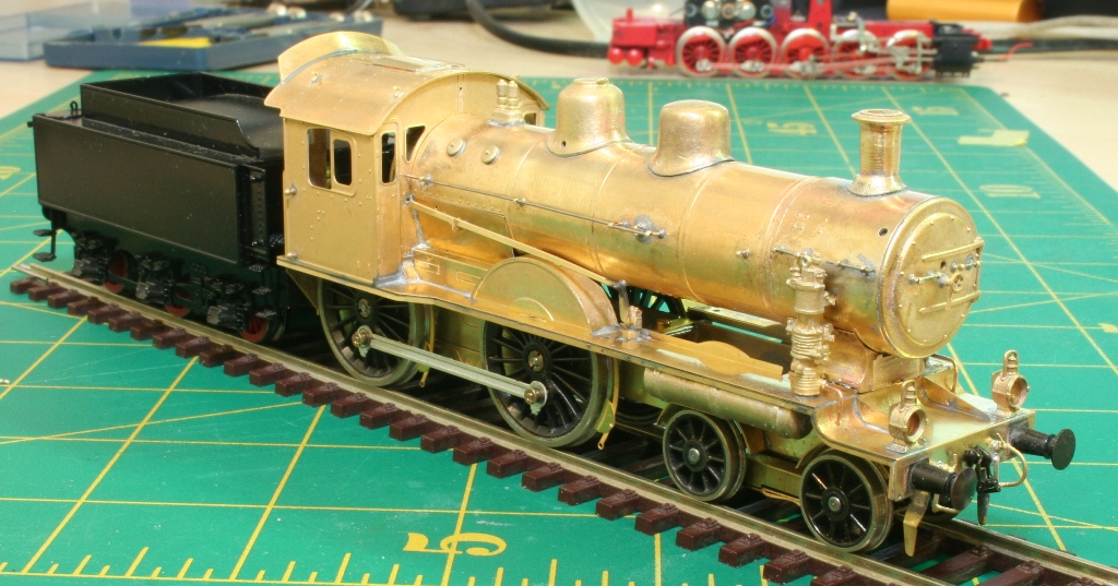

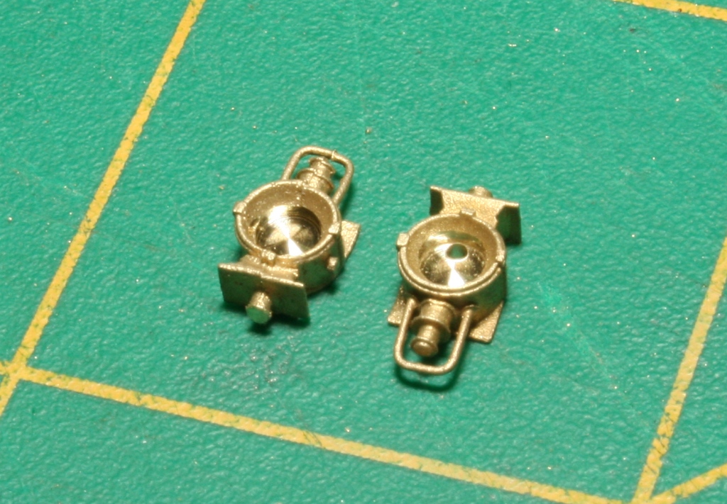

Vandaag maar even driftig doorgewerkt. Morgen is een drukke dag, niet bouwen, wel lullen  8) ;D

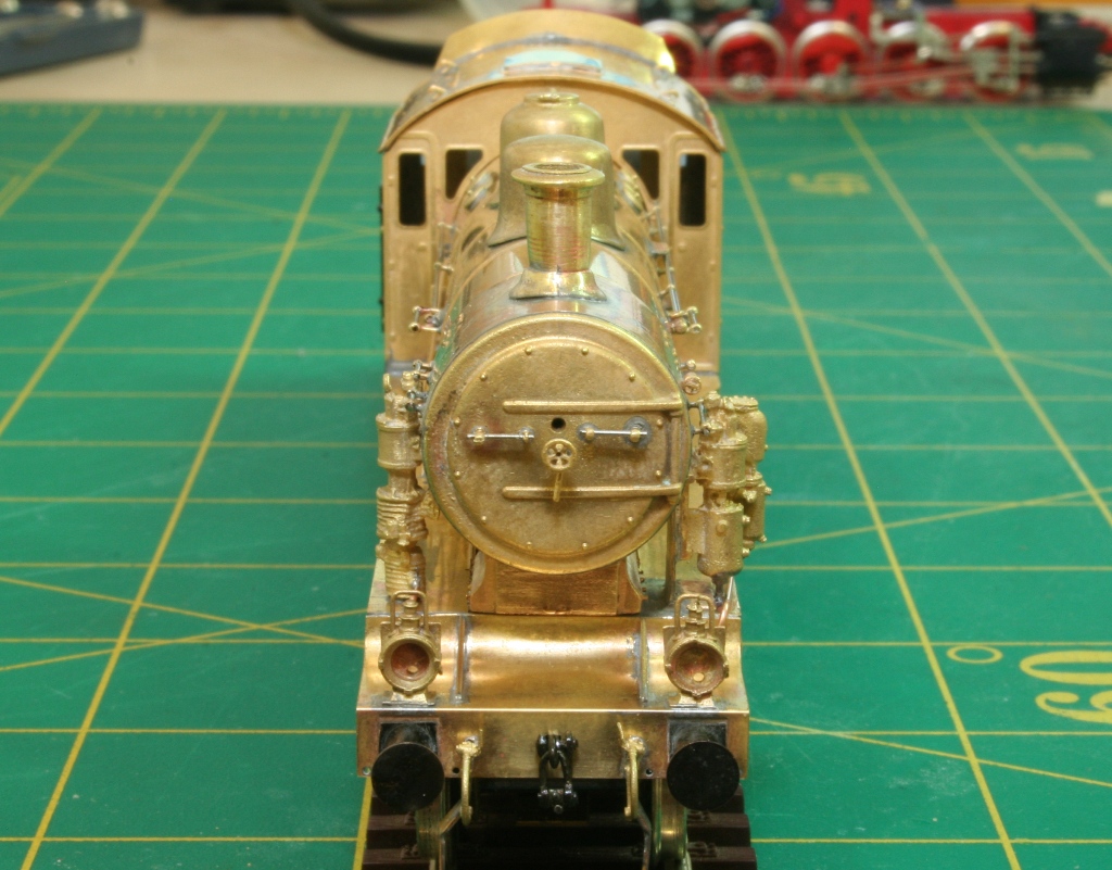

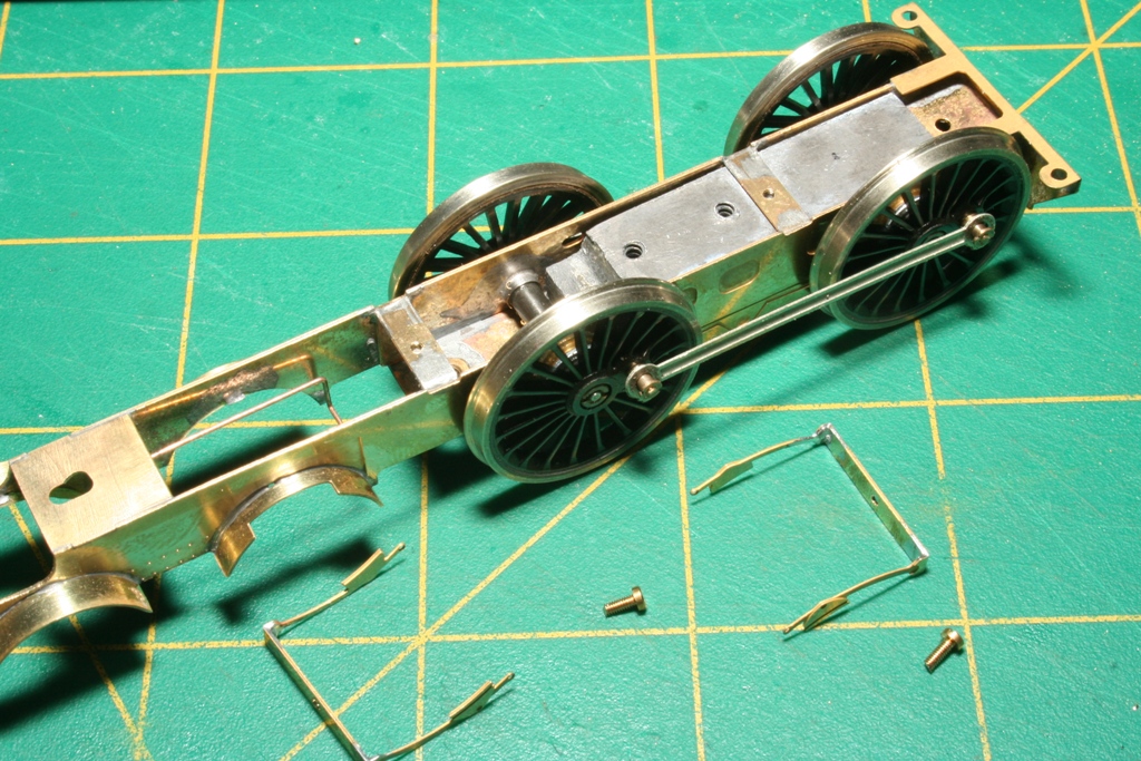

... lantaarns uitgefreesd voor de LEDs. Tevens 0.8mm gaatje geboord.
... het remwerk moet volgend de handleiding gesoldeerd worden op het frame. Maar.... dan is er geen wiel meer af te krijgen  :'( Dus een andere oplossing, geinspireerd door de Fleischmann BR 94. Dwarsplaatjes in het frame gesoldeerd, gaatje 1mm dwarsdoor remwerkdrager en plaatje, remwerk opruimen tot 1.3 en in het plaatje M1.2 tappen.
... en dan gewoon vastschroeven  (y)
... verder gegaan met de detaillering. Hier en daar een leiding geplaatst, lantaarns vastgesoldeerd. ( had eigenlijk voor de buffers moeten gebeuren. Nu moest er soldeerverf en de barnder er aan te pas komen )
... remwerk mooi te zien en hier en daar wat handrails er op voor de show ;)
... 't snoetje met luchtslangen, schroefkoppeling en lantaarns ziet ernu toch wel echt als een locomotief uit ;)
... en nog een Preiser-perspectief. Mooi he ?  ;D
Morgen mag ie mee uit  :P Of beter vandaag, dus nu als de $%^& slapen :)

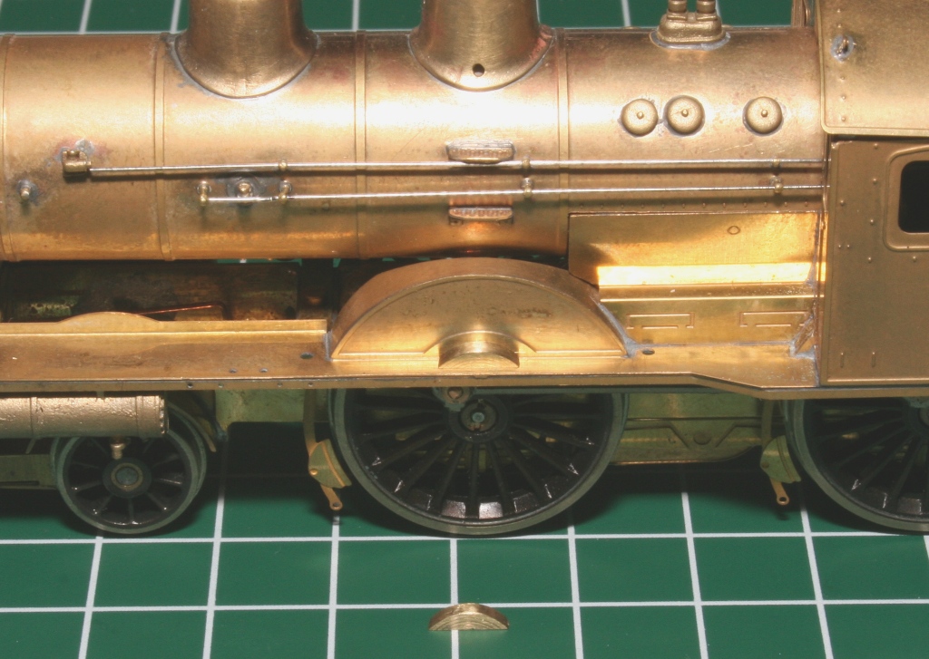

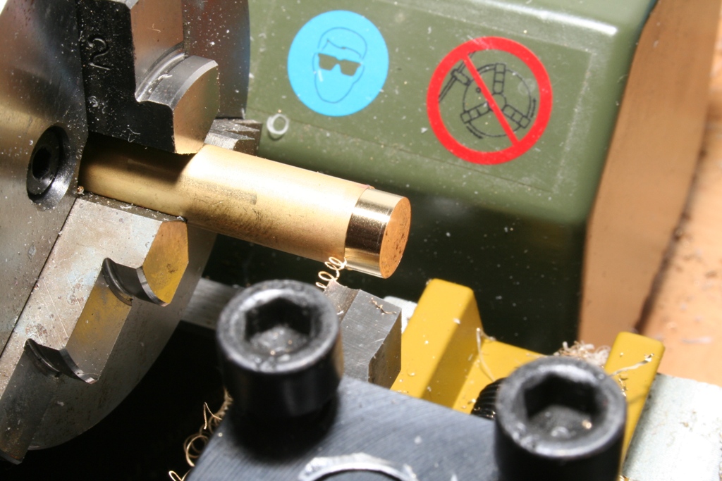

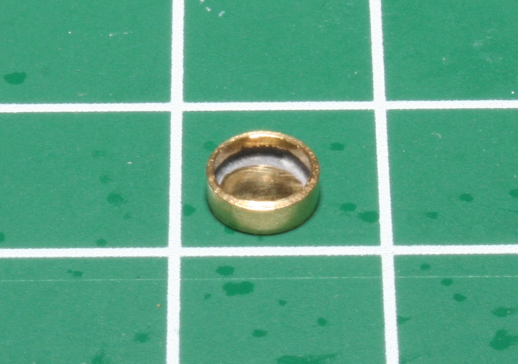

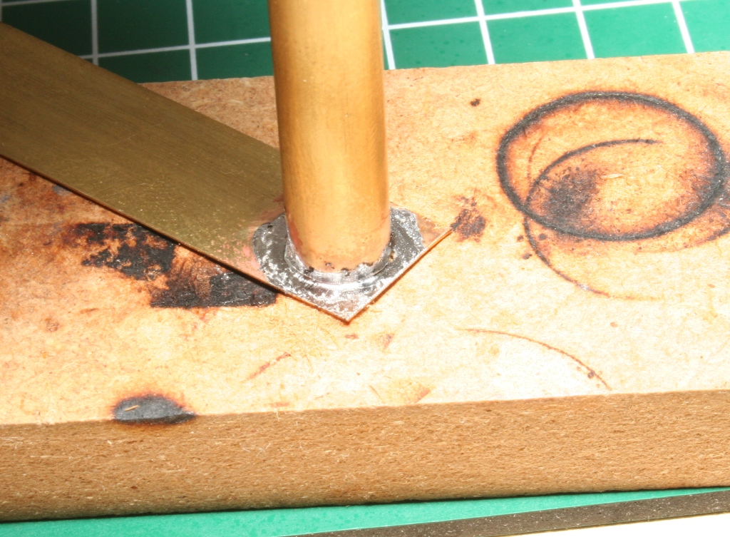

Helaas net een uurtje klaar met werken, dus geen 6000 in het zwart :( . Dus even priegelen en stoom afblazen :) ;)

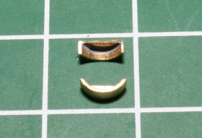

Gisterenavond al gemaakt...

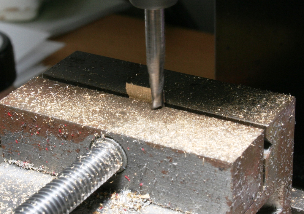

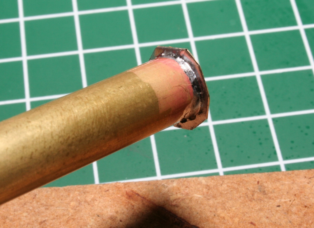

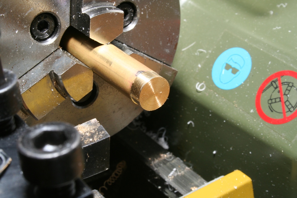

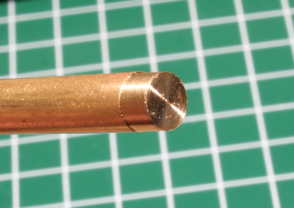

... nee, geen gedraaid stukje massief messing van 6mm rond, maar een buisje van 6x0.5mm met een voorgesoldeerd plaatje. Plaatje kops afgestoken, daarna plaatje, naad en buis een paar honderste afgedraaid, zodat...

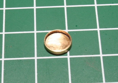

... na 1.75 mm afgestoken te hebben, dit er uit komt...

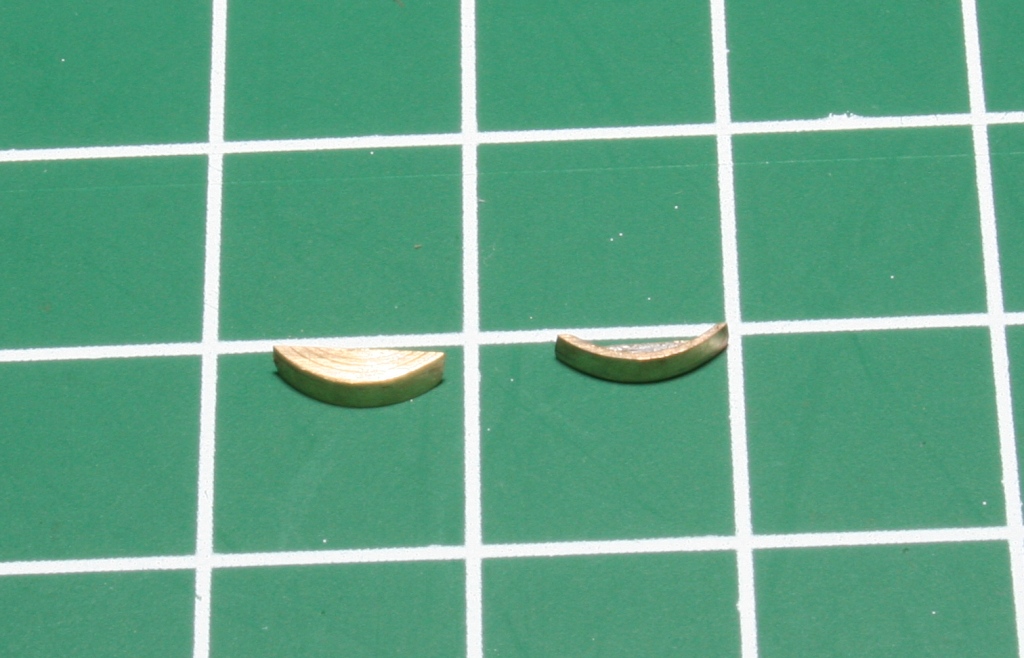

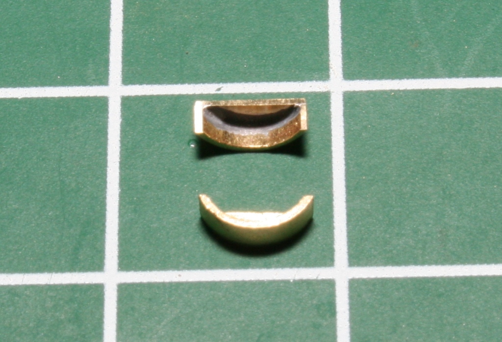

... met het ROCO zaagje exact door midden gezaagd...

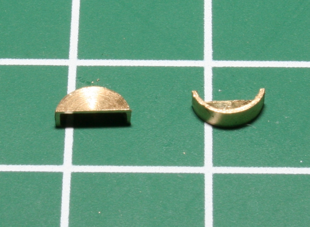

... op de freesbank er nog eens 1mm afgefreesd...
... zodat we mooie koppelstangsmeerpotvoetplaatuitsparingsafdekkapjes  :o hebben gecreerd  8)

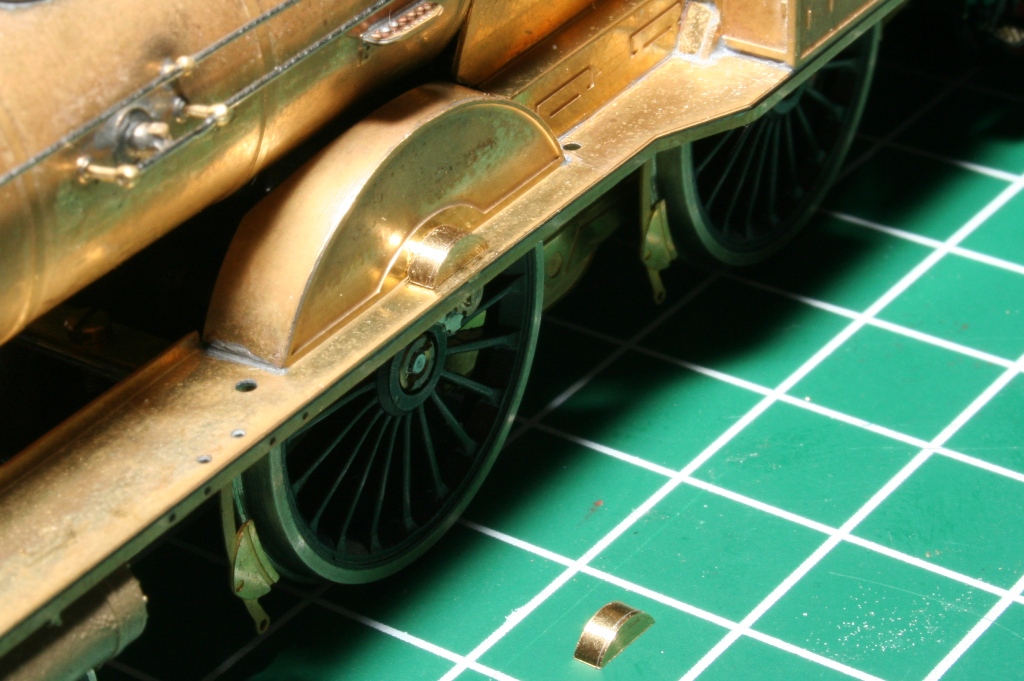

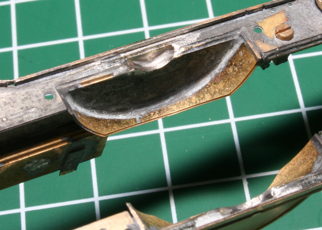

... zo te zien gaat daar de smeerpot wel in kunnen vallen. Idee is natuurlijk dit vast te solderen, maar met low-melt, anders valt het plaatje er weer af... ;)  En dan van binnenuit voorzichtig uitfrezen/uitslijpen.
Ik denk dat dit er gaaf uitziet als het eenmaal zwart is.
Overigens zit een dergelijke uitstulping ( weliswaar iets bescheidener ) ook op de voetplaat van de NSM 2104 !
Grtzz,
Karst
« Laatst bewerkt op: 28 April 2011, 00:27:21 door Karst Drenth »

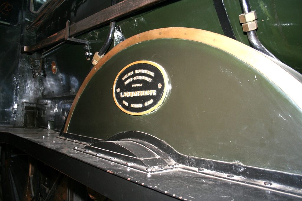

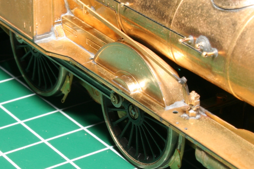

Netjes gedaan Karst, mooi kapje. Maar wat mij opvalt is dat dat het middelpunt van het door jou geplaatste halfronde kapje (net) niet overeenkomt met het middelpunt van de wielkast en dat zie je te goed. Aangezien de smeerpot slechts 0,3 mm meer hoogte nodig heeft dan de onderzijde voetplaat waar die nu tegenaan dreigt te lopen zou je nog ca een halve millimeter(?) van het hele kapje af kunnen zagen om de hele kapje netzoveel lager op de voetplaat te kunnen plaatsen. Ik heb het gevoel dat dat genoeg is ( ik kan natuurlijk niet van foto meten)
Als je dat doet ziet het resultaat er volgens mij strakker en meer voorbeeldgetrouw uit.
groet Gert
Karst Drenth
  • Berichten: 10509
    • Plan U op Sleutelspoor
Re: BNLS-Werkspoor - Philotrain 870/37-kit NS 2100
« Reactie #398 Gepost op: 28 April 2011, 08:42:27 »
Eens Gert.  (y)
Ik moet Ewout eigenlijk even vragen een detail opname van zijn k&k 2100  te maken, hoe het daar zit.
Eigenlijk is de straal ook te klein denk ik. Grotere buis heb ik al in huis ;)
Grtzz,
Karst
Gert Arkema
  • Berichten: 4242
  • Rhenopa / Bruggen-IG:
    • Team Mitropa
« Reactie #399 Gepost op: 28 April 2011, 08:52:39 »
Als ik de Philo modellen van de 2100 zie, dan is de kap wel lomp groot in vergelijking met het (1:1) origineel, dus ga er niet vanuit dat die goed zijn. Ze zijn alleen 'goed' in de zin dat ze kloppen met de ingeëtste boog op de wielkast. Dus moeilijk kiezen; of je kiest voor de Philo-oplossing (te groot) of voor de met de werkelijkheid kloppende oplossing (klein dus, zity je nu ongeveer goed) , maar dan valt die boog op de wielkast zo op.
EDIT: Ow ja; Stig's 2100 plaatje op grootformaat (uit 'nieuwe aanwinsten 2010' ) kijk maar; groooooote kappen!
« Laatst bewerkt op: 28 April 2011, 11:08:01 door Gert Arkema »

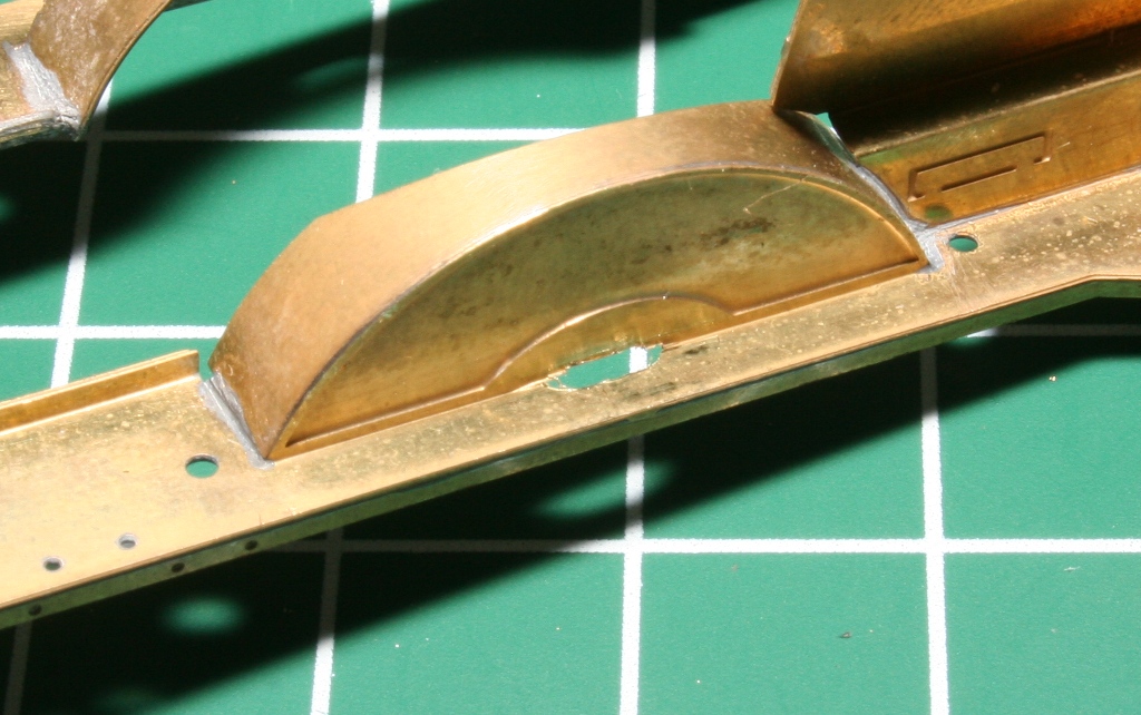

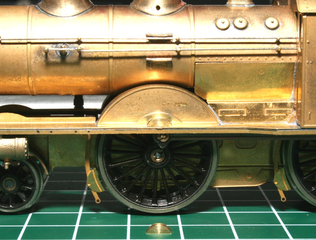

« Reactie #400 Gepost op: 29 April 2011, 01:52:56 »
@#$%^&*( vandaag weer 13 uur werken, dus weer geen 6000 in het zwart :(

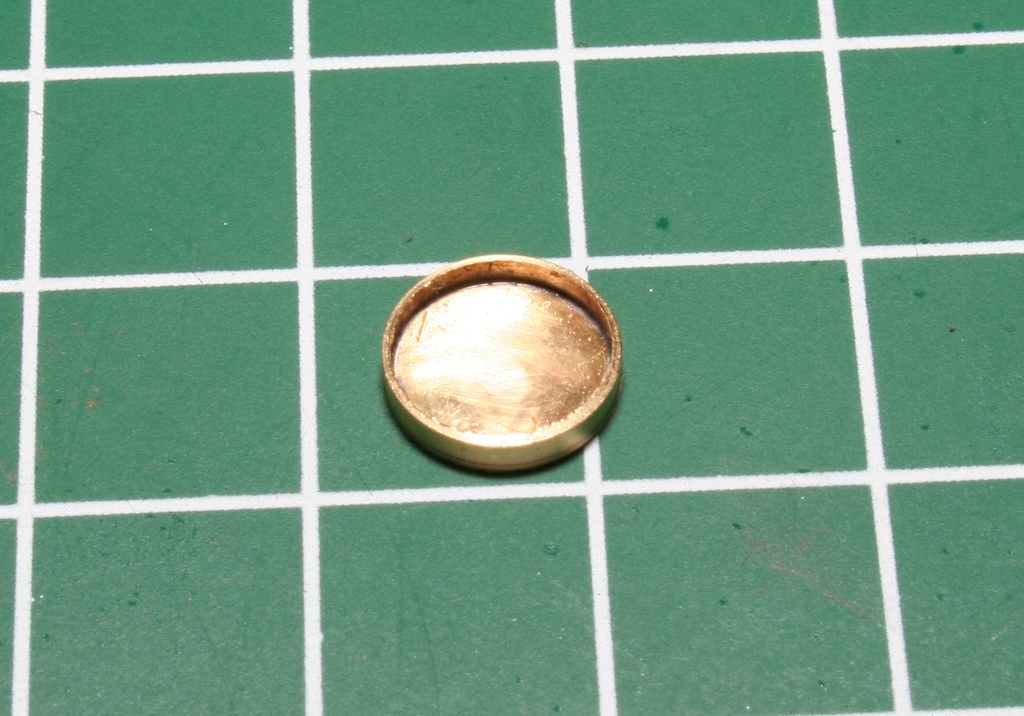

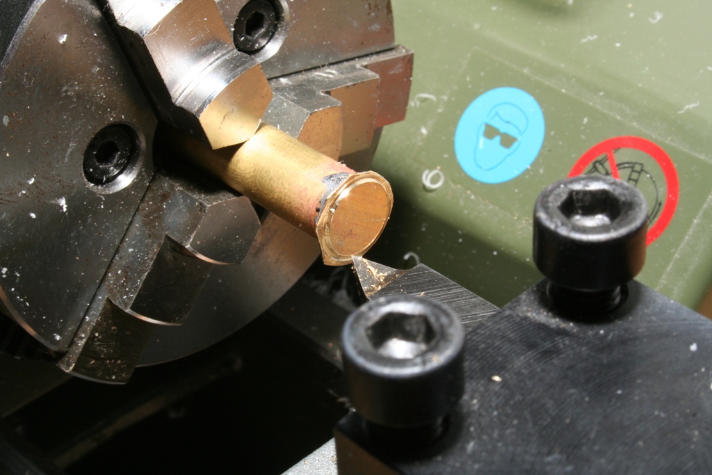

Maar... Even goed gegeken naar Stig's 2100 kappen, en daarna weer naar het origineel.... toen besloten er ergens tussen in te gaan zitten :) Dus een stuk buis van 9mm gepakt... ( misschien is 10mm zelfs nog iets fraaier  ??? )
Het productieproces nog een keer beschreven ;)
... plaatje solderen op de buis...
... plaatje ruw bijknippen...
... plaatje kops afsteken...
... plaatje en buis op dezelfde diameter afdraaien...
... plaatje voorkant vlakdraaien en dus ook iets dunner maken...
... na het afsteken, het tussenresultaat...
... na het doorzagen, af frezen zodat er nog 1.5mm overblijft...
... eindresultaat !  (y)
... even passen en de maat overnemen om...
... gat in de voetplaat te frezen... ( van binnenuit ;) )
... eerst van binnenuit gesoldeerd, daarna met slijptolletje wielkast en voetplaat laten aansluiten op de binnenkant van het kapje. En tenslotte nog even met sis-water en hete bout de boel weer netjes laten vloeien.  8)

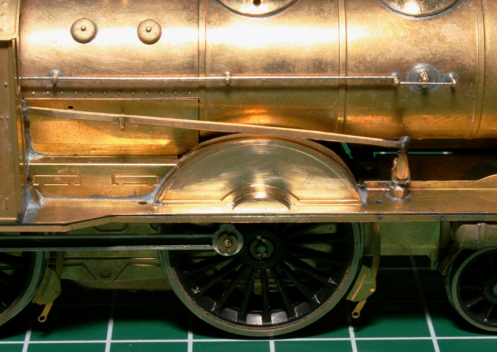

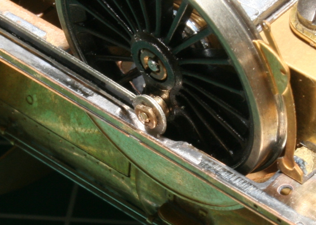

... daarna koppelstangen zwart ingelegd en braampjes weggevijld. De opsluitbusjes voor de helft teruggevijld en de boel gemonteerd. Koppelstang kan nu niet meer 'zwalken' ( jammer, geen Blikken Tinus geluid meer...  :-\ ) en vallen exact, ik schat met een speling van hooguit 0.15mm binnen de kappen.
... en zo ziet het er dan klaar uit  8) (y)
... en uit een iets ander perspectief.
Ik vind het mooie beschaafde kapjes geworden. Door een grotere diameter te nemen lijken ze lager. En zo te zien slechts fractioneel hoger dan het origineel. De zwarte rand op de wielkast kan nu ook mooi gemaakt worden, dit in tegenstelling tot de Philo  ;D :P
... dus niet zo ...  :)
Nu de trapjes en wat leidingwerk nog. En dan istie klaar voor de primer  ;D (y)

onderste gedeelte van het remwerk moet ook nog  (y)

Prachtig! Je zit er inderdaad precies tussenin. De geëtste boog kan in het zwart nu prima dienen als ruime sierlijn (zoals aan het grote voorbeeld), terwijl niet opvalt dat-ie eigenlijk te groot is. Mooi resultaat  (y) .
