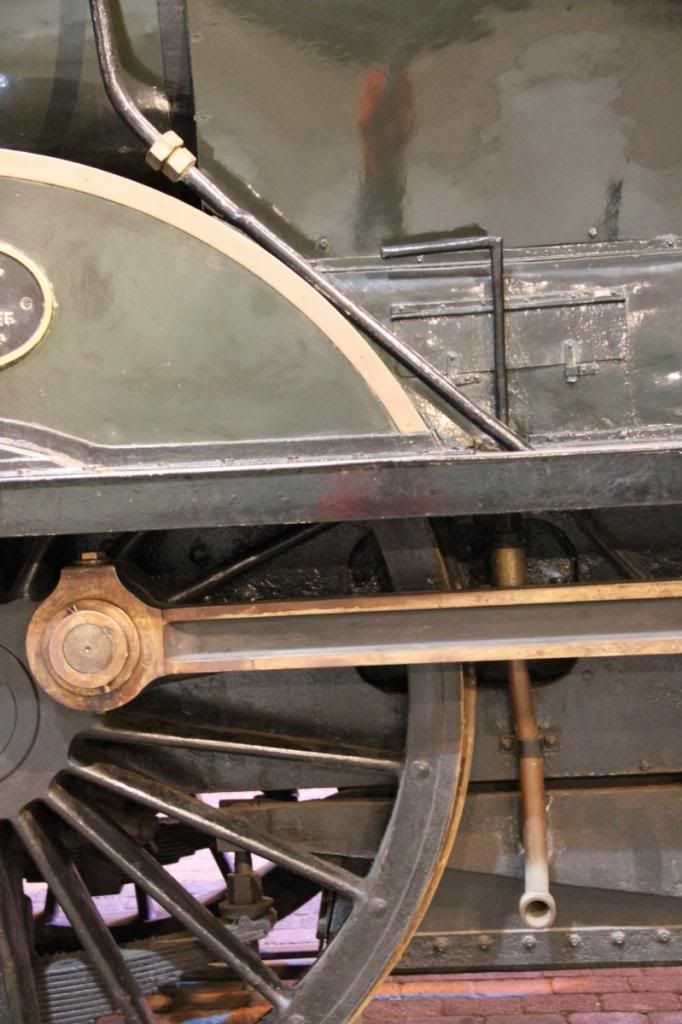

De missende pijp aan stokerzijde. Daar zaten dunne koperpijpjes in, die naar de smeerpers liepen.
Nu moet natuurlijk er ook een smeerpersje komen :P
Grtzz,
Karst
- Sinds wanneer zit het ganghandel aan de kant van de stoker  ;)
- Ehhhhh , die smeerpers zit volgens mij binnen tussen in het frame (aandrijving komt vanuit het binnenliggende drijfwerk) Die zie je dus niet of nauwelijks. Daar ga jij je wel druk om maken en die stooklip die je ziet ..........  :-\
Maar goed, het is weer roestig bevestigingsmateriaal op springeb

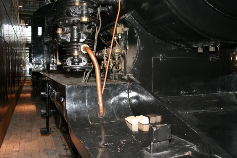

Zijn dus de terugslagkleppen.
3x links, 3x rechts. Allemaal gevoed vanuit smeerpers in machinistenhuis (via de afdekkap / pijp aan rechtkant).
- Links verstopt achter de voedingspomp (niet meer aanwezig op de NSM 2100) en komen onder de ketel door
- Rechts verstopt achter de luchtpomp
Achter de terugslagkleppen zit dus aan beide kanten nog een ventiel. Durf zo niet te zeggen of dit snuifklepppen zijn (onderdruk bij rijden met gesloten regulateur) of overdrukventielen (waterslag). Gegeven de locatie gok ik voorzichtig op snuifkleppen (overdrukventielen zitten in principe op de cilinderdeksels)

In aanvulling op Karst' zijn mooie plaatjes heb ik nog wel een paar vragen. Ik ben wel van plan deze dingen te maken en het helpt mij wel als ik weet wat het is.
Ten eerste komen er 6 smeerpersleidingen uit de buis die schuin rechtsonder de ketel zit en die Karst al heeft gemaakt:
Er gaan dus 3 leidingen naar links en 3 leidingen naar rechts. Leuke uitdaging zijn natuurlijk nog de koppelingen in de leidingen.  ;)

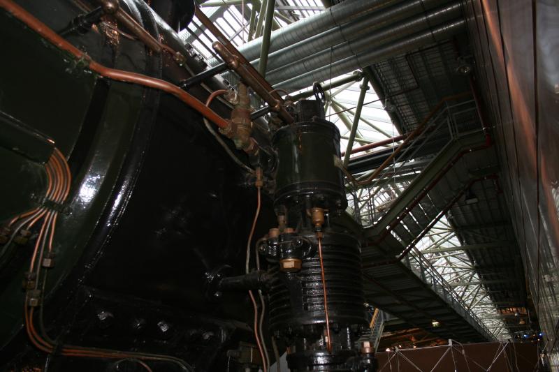

Overigens zie je op deze foto nog iets waarvan ik de bedoeling niet ken: op beide zijkanten van de rookkast steun zit een soort kegelvormige beker (Mona toetje) met een bout erop. Wat is dit eigenlijk?

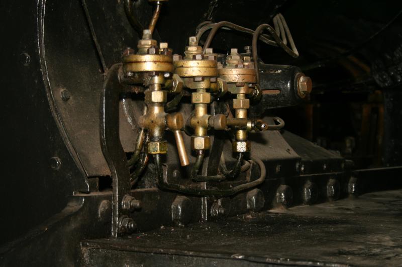

Maar terug naar de leidingen. Die gaan door naar 3 terugslagkleppen aan beide kanten. Aan beide kanten zit er in model een pomp voor, maar toch iets aardigs om na te maken:
De terugslagkleppen worden dus bovenaan aan de zijkant gevoed en de smering gaat er aan de onderkant weer uit. Daar zit een kraan om de leiding dicht te kunnen zetten. Die kraan is goed te maken van een Philo handrailhouder net zoals ik in het draadje van mijn 6300 heb laten zien. De 3 terugslagkleppen zitten op een apart stalen frame naast de rookkaststeun. Boven aan zit nog een messing doosje, waar 2 leidingen uit komen. De functie hiervan is me ook niet duidelijk, maar heeft vast ook met de smering te maken. De leidingen gaan beide naar binnen boven de cylinders en schuiven, dus misschien vindt vanuit dit doosje de smering van de zuigers en schuiven plaats. De 3 leidingen onder de terugslagkleppen hebben ook een onduidelijke bestemming.

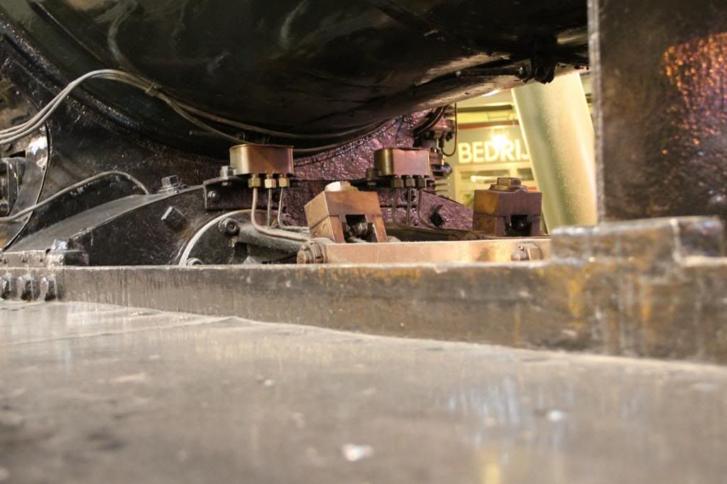

Er gaan er 2 ook onder de rookkast steun en 1 naar het midden achter de rookkaststeun.
Boven de bogie zit er aan beide kanten nog een messing doosje, maar nu met 3 leidingen:
De functie hiervan is me ook niet bekend, maar dit is eenvoudig na te maken. In het model zit het wel achter de voorwarmer links en het hoofdreservoir rechts, dus misschien laat ik dit maar zitten. Leuk detail van deze foto zijn de driehoekige steunplaten tussen chassis en bufferbalk. Misschien ook maar maken. Philotrain heeft overigens aan de binnenkant van de voetplaat een cirkelvormig stukje zitten, dat ik op deze lok niet tegenkom. Iets om het 2100 boek verder op na te slaan.  Overigens is op de foto van Karst en die van mij de positie van de cylinders goed te zien en dat moet in het model ook worden  verbeterd.

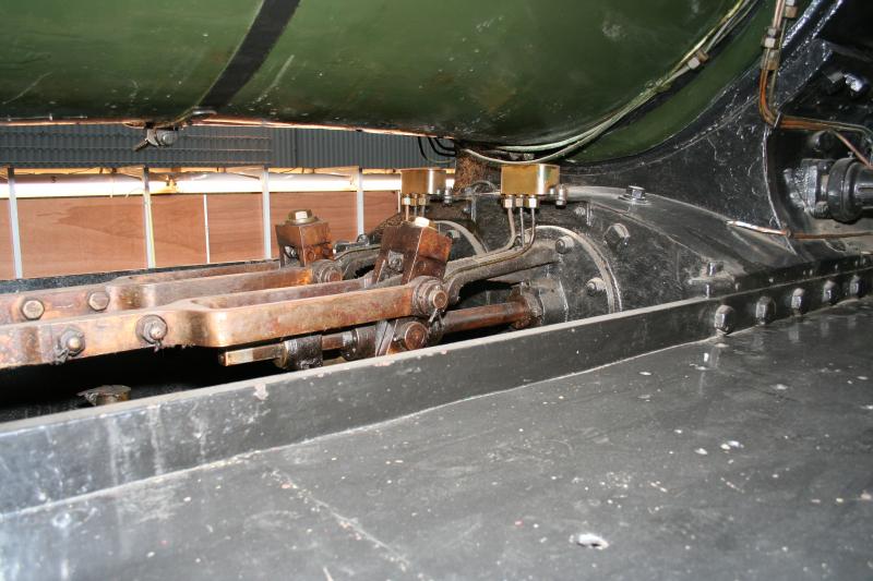

Als we nu verder naar binnen gaan dan zit er boven elke schuifstang weer een messing doosje met 3 leidingen, die nergens zichtbaar in verbinding staan met de terugslagkleppen:
Je ziet wel een van de leidingen van de terugslagkleppen onder de cylinderbekleding verdwijnen, maar dat is het dan ook.
Dan nog de vraag waar de 3 leidingen uit het doosje heen gaan:
De voorste leiding lijkt naar de geleiding van de schuifstang te gaan, de middelste verdwijnt naar beneden en de achterste loopt eerst nog een stukje bovenop mee en verdwijnt vervolgens ook naar beneden. Maar niet naar het smeerpotje van de leibanen van de zuigerstang:
Maar misschien is dit het smeerpotje niet, want hij zit volgens mij te dicht op de cylinder.

De bediening van de leiding voor het spuien van het ketelwater lijkt te moeten worden opgeborgen in het machinistenhuis. Echter op vrijwel alle foto's in het 2100 boek zit dit ding gewoon hier. Misschien raakte het anders kwijt of lag het in de weg.
Ik ben benieuwd of iemand iets van de mooie messing doosjes weet.
