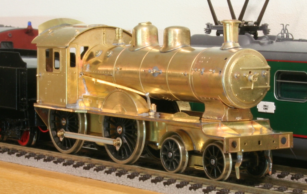

Hoi hoi, daar istie weer :)
@allen
Thnx voor de complimenten, graag gedaan. Ik beleef er minstens even veel plezier aan als jullie ;)

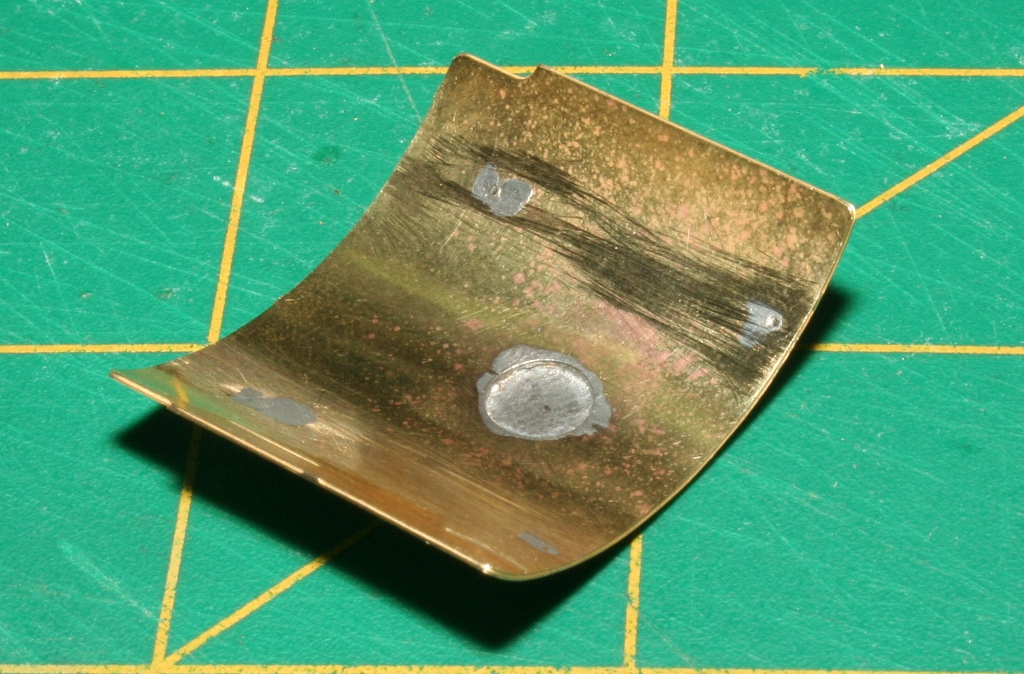

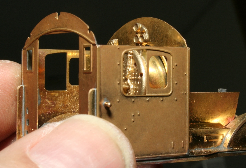

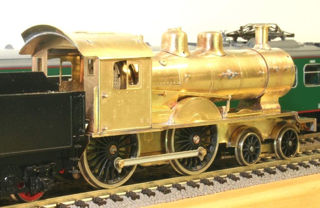

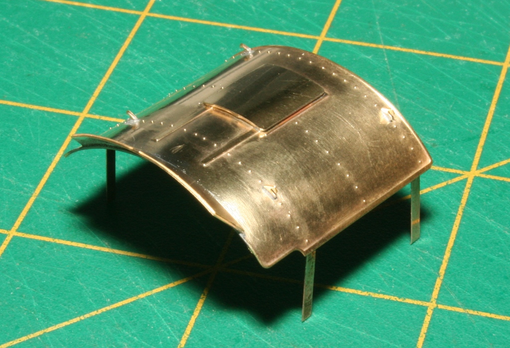

Vanavond even wat anders moeten doen, maar toch even wat frutsels op het dak gezet...
... schuifluik en hijshaken. Dak dit keer wel even met het glasvezel potlood te lijf gegaan. Niet vanwege overtollig soldeer, maar omdat het redelijk slecht geetst is en er allerlei rare kringetjes en richeltjes op zaten.
... schuifluik is van binnenuit gesoldeerd, standaard recept: vloeimiddel, heet stoken, soldeer er bij en laten vloeien ;)
En gewoon twee mooie plaatjes...
... buffertjes en lantaarns even voor de sier er op geprikt ;)

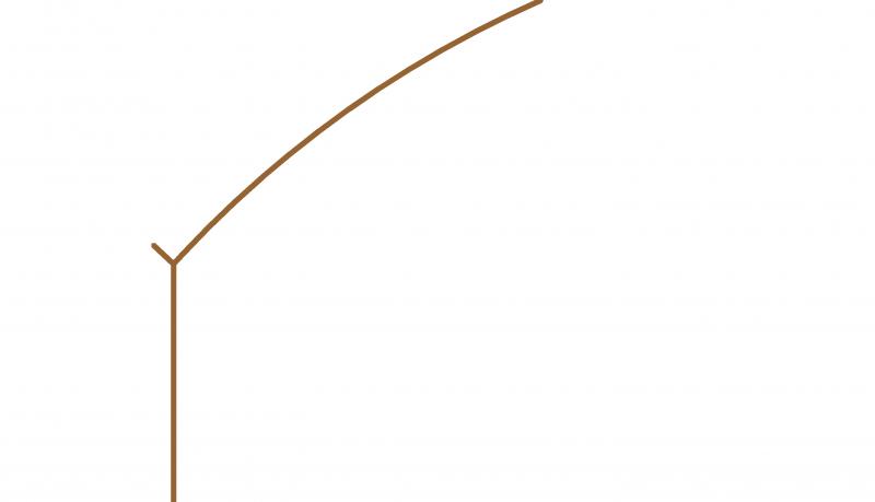

Het schiet nu echt op, Karst, ik ga deze serie printen. Dan heb ik tenminste een handleiding bij mijn kit  ;D .
Alleen; het dakje van het machinistenhuis; Omdat er wat discussie was ben ik erop geklommen en heb naar de randen gekeken; het dak gaat met een knik (en een rij klinknagels) over in de wand. Er zit alleen precies op die knik een gootje doordat er een strip meegeklonken is die haaks op het uiteind van de dakronding zit.
Zo dus. Lastig te zien, want men heeft eens een lap dakleer over het hele dakje gelegd en die steekt over die goot heen. Misschien heeft de ontwerper van de kit de flap dakleer wel voor het echte dak aangezien en 'm vervolgens die vorm meegegeven.
groet Gert

Hoi Gert,
Thnx voor de tekening. Zo is het niet te maken met het dakje uit de kit... :(
Op het dakje zit die rand meegeetst, maar heeft zo te zien te weinig dikte.

Gert Arkema
  • Berichten: 4244
  • Rhenopa / Bruggen-IG:
    • Team Mitropa
Re: BNLS-Werkspoor - Philotrain 870/37-kit NS 2100
« Reactie #371 Gepost op: 08 March 2011, 09:15:09 »
Mooie foto voor de details! En mijn suggestie over de ontwerper die de flap dakleer voor het dak aan zou zien klopt dus van geen kant.
Als ik die laatste foto bekijk, ziet het eruit alsof om het hele dak zo'n opstaand randje zit en dan zou die geëtste rand weer kloppen. Maar ga ervanuit dat het gootje maar minimaal diep is; zo'n 4 hooguit 5 cm. En dan kom je op zo'n 0,5 mm uit, meer dan de etsdiepte, maar veel minder dan welk opgesoldeerde profieletje ook. Een draadje 0,3 zou weer wel kunnen, lijkt mij best een uitdaging. En dan, hoe ga je om met de relatief brede vlakke dakrand (waarop je 't draadje soldeert).

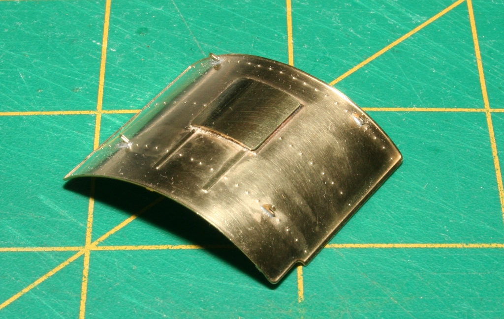

Eens Jan, met name op een dak heb je al snel dat het overdetaillering wordt. Kijk maar eens naar b.v. Artitec Plan E's ;)
Dus ik laat het gewoon bij het etsricheltje. Deze is ca. 0.25mm hoog --> dikke 2cm in reallife.

Vandaag maar even weer verderr met o.a. het dak...

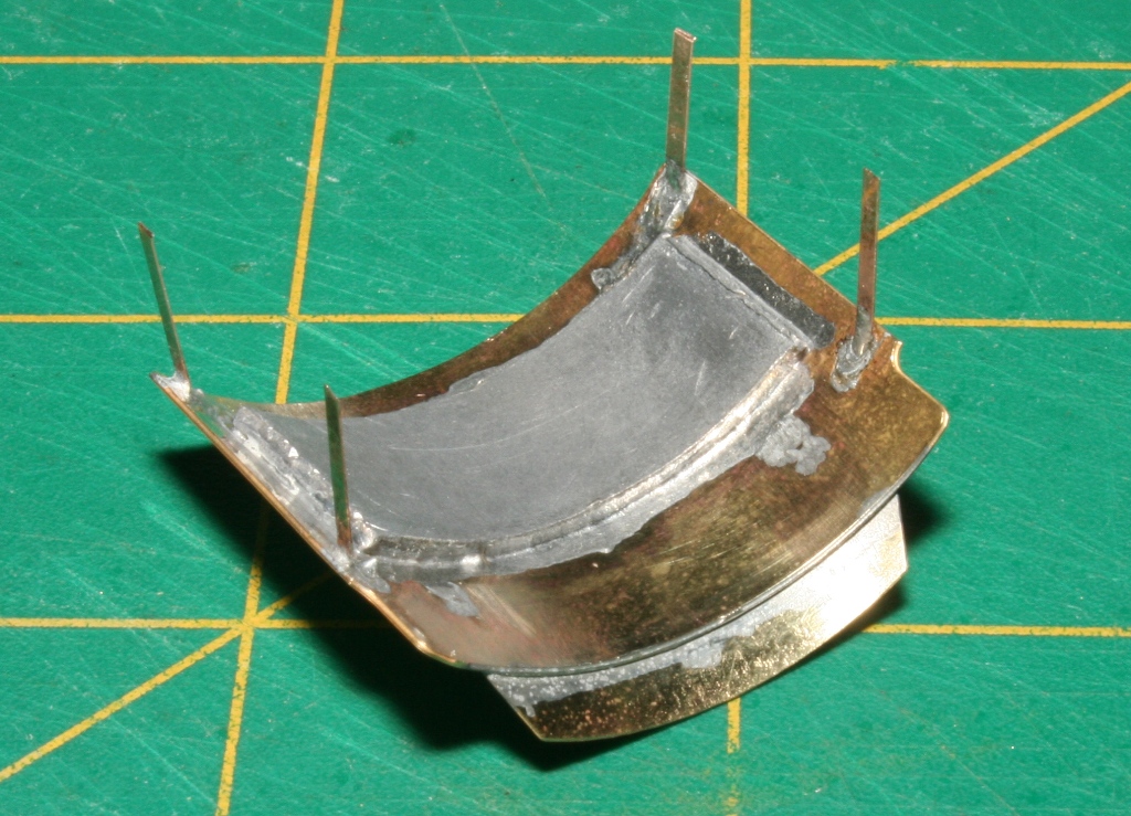

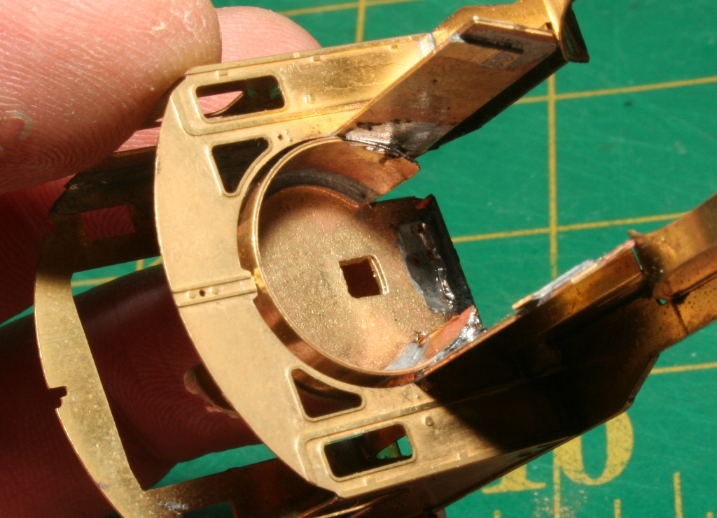

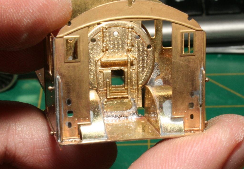

... spoiler gemonteerd, en... 4 fosforbronzen veertjes gemaakt waardoor het dak in het machinistenhuis klemt...
... en het plakje lood, zoals de handleiding beschrijft onder het dak gesoldeerd.
... het gat voor de Philo-cardan gedicht...

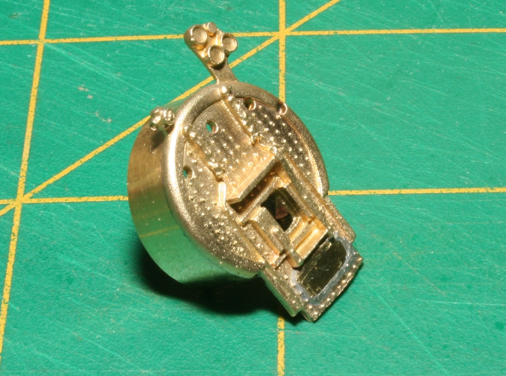

... en het complete ketelfront in het machinistenhuis vastgezet.
... paste precies zoals gedacht. Wel hier en daar wat kieren, maar dat zie je toch nooit terug, als alles dadelijk zwart is ;)

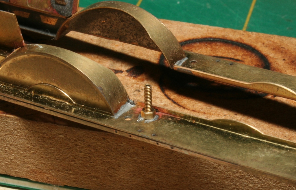

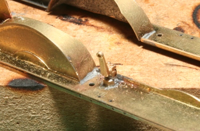

... vervolgens met de ganghandel aan de slag... Bijgeleverd gietstuk is te laag. Daarom dit... een M1.2 boutje en moertje...
... waarvan het boutje gelijk met de moer is afgeknipt, daarna in het boutje een 1mm gaatje geboord, alwaar dan de omkeerhefboom opgesoldeerd wordt.

Het begint er aardig op te lijken. En het dak valt alleszins mee met die etsrichels  (y)
