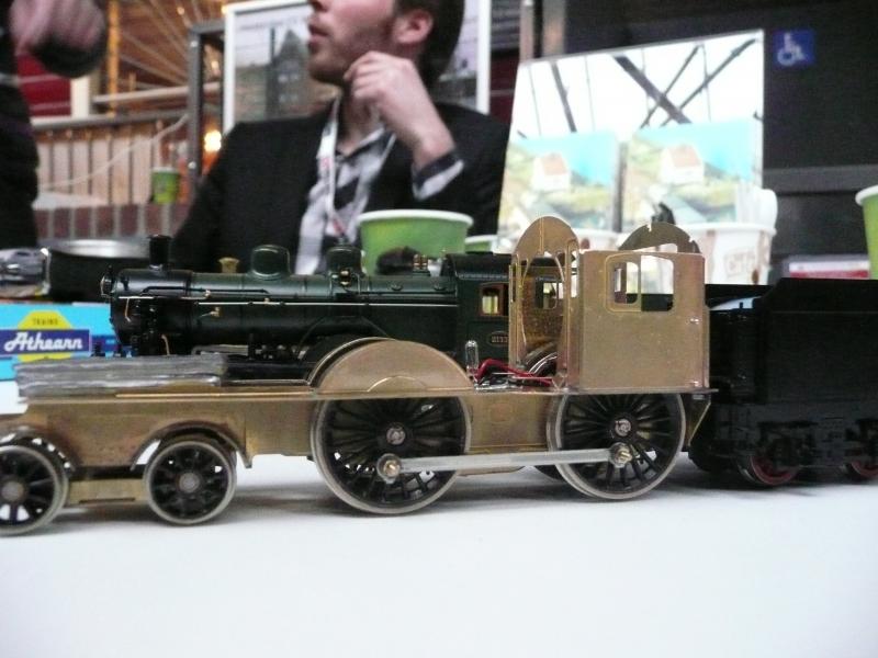

Karst, wat heb je nu met het dak gedaan?
Karst Drenth
  • Berichten: 10490
    • Plan U op Sleutelspoor
Re: BNLS-Werkspoor - Philotrain 870/37-kit NS 2100
« Reactie #331 Gepost op: 26 February 2011, 23:57:37 »
@Jan
Zoals ze nu gemonteerd zitten wel ( smeerpot-down ) Ik heb gister eens goed gekeken bij het origineel en de 2100 van Stig.
Een fout in de kit  :( Er hoort ter hoogte van de wielkast nog een kleine uitstulping boven op de voetplaat te zitten. Deze zit er dus niet in. Ga ik nog wel maken ;) gewoon de slijpschijf tegen de onderkant en net niet 'door' laten gaan. Ik heb ca. 0.4mm nodig. Net iets minder dan de plaatdikte...
Ik denk dat ik een plaatje onder de steun soldeer, en daarmee de speling opvang. Dan steekt de voorkant ( sintellade ) wel niet meer door naar beneden , maar jammer dan.
@Ivo
Ok, het blijven uitdagingen dus ;) Goed om te weten. Thnx !
@stig
Goed gekeken hoe het origineel zat gisteren en op foto's. Daarna naar de kit... constatering: Teken/Constructie fout... Dus: rigoreus de vijl over het uit stekende stukje wand gehaald in de ronding van het dak. Dak aan de uitenden iets ronder gebogen. En het past nu naadloos, behalve in het hoekje daar waar een stukje deur is weggeetst. Da's hooguit 0.3mm en dat loopt wel vol met tin bij het solderen ;)
Grtzz,
Karst

Dan ga ik hem loshalen en terugbuigen...
Karst Drenth
  • Berichten: 10490
« Reactie #333 Gepost op: 27 February 2011, 00:41:56 »
Ja Stig, ik denk dat dat wel mooier staat dan zo'n 'regengootje'. Grap is wel dat het bij de NSM 2100 lijkt alsof er een dakgootje zit, dat is echter losgelaten dakleer... ;)
Citaat van: Ivo tB
Kortom, ik heb nog niks raars gelezen qua passing van de 2100. Alleen aandachtspunten om er een mooi model van te maken.
Heb je al wat gezien wat je anders/beter/slimmer zult gaan doen ? ( op het binnenliggende drijfwerk na dan ;) )
... omdat jij er vandaag niet bij kon, en ikke gisteren wel ;)
... misschien dat je er iets aan hebt ?
Grtzz,
Karst

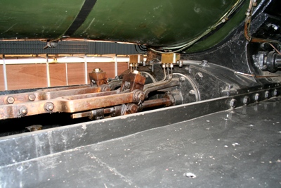

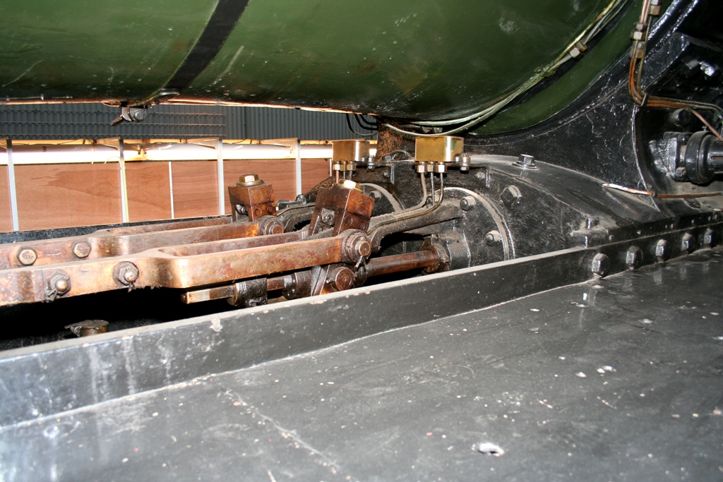

Zeker, die stangen van de schuifbeweging moeten er dus in ieder geval in en je ziet ook heel goed de afdichting van de schuiven boven de cylinders. Nu nog een paar foto's er meer in? Vandaag nog een keer naar Ontraxs? Zou ik graag doen, maar ik heb geen tijd.

De plaatjes zoals beloofd:

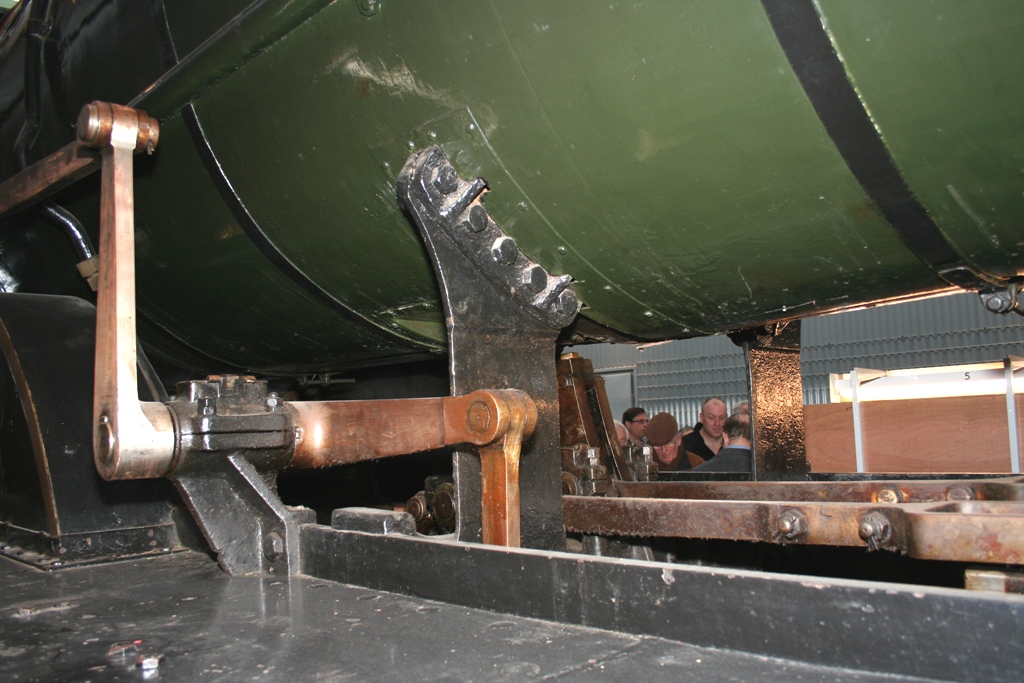

Ik heb vrijdag ook einige foto's van de 2100 gemaakt. Misschien heeft iemand er iets aan:

Ik ben gisteren nog even in het machinistenhuis gaan staan om te kijken hoe het nou echt zit met de overgang dak-wand. Er ligt een lap bitumineuze dakbedekking over het hele dakje heen om te zorgen dat het dak niet te veel last van regenwater heeft zodra de loc eens buiten moet staan. Dat verklaar het op de foto's zichtbare wat rafelige 'overstekje'. Als je die lap optilt zie je dat dak en zijwand machinistenhuis met een knik in elkaar overgaan zonder overstek. Er is echter wel een regengootje; dat is een simpele strip staal ( ca 3 cm breed, steekt schuin omhoog ongeveer haaks op de ronding van het dak) ter plaatse van die knik over de lengte van het dakje.
groet Gert

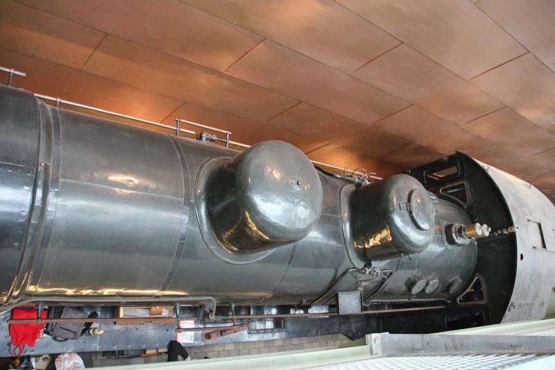

Foto van boven gemaakt voor de liefhebbers. Kun je zien hoever de appendages uitsteken.
