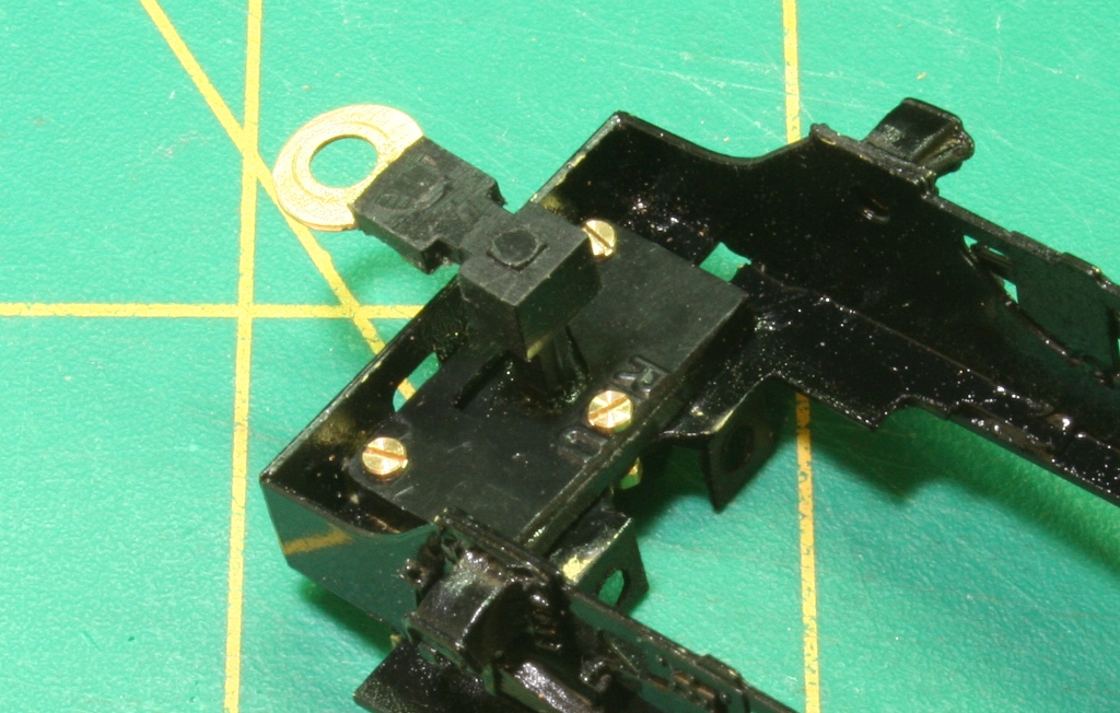

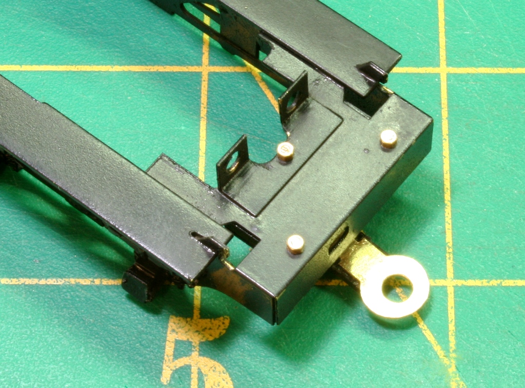

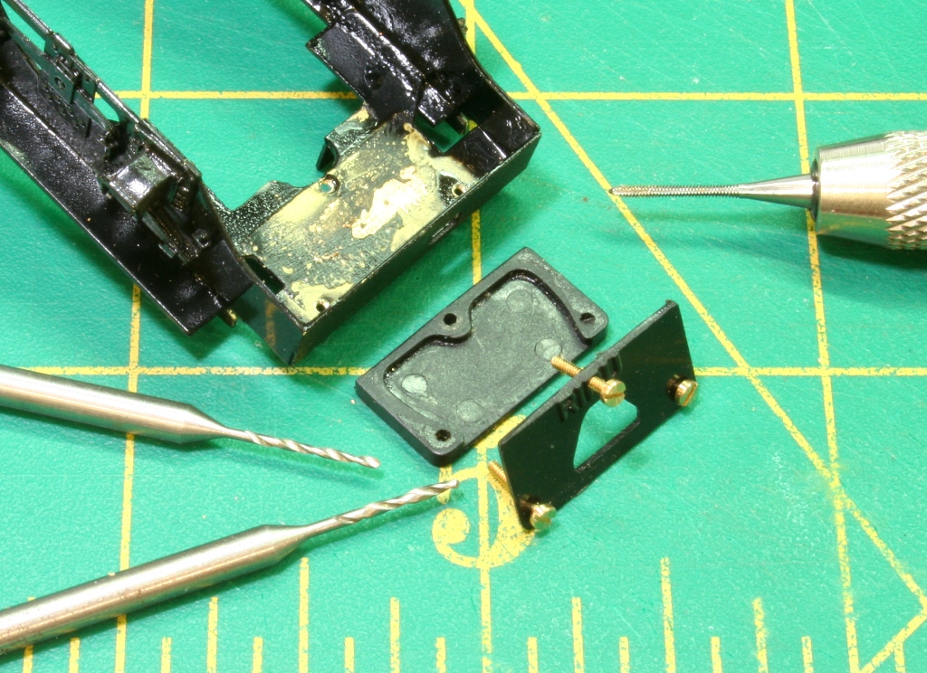

Na de beurs bleek dat de Ribu koppeling losgelaten had... Lijmen van die kunststof ging dus toch niet geweldig. Na de ervaring opgedaan met de C12c koppelingen, een iets degelijker wijze uitgedacht...
... het dekseltje heeft pootjes die in de gaatjes van de geleider vallen. Deze kort afgeknipt en door de geleider heen met 1mm uitgeboord. Daarna, ook met de geleider als mal, 0.8mm gaatjes in de tenderbodem geboord. En met een M1 tapje draad er in getapt...
... en dan is het plotseling heel makkelijk vastschroeven met 3 M1 boutjes  ;D
... voor de borging aan de andere kant er een moertje opgedraaid :)
Zo, dat was 'hygiene' ;) Nu kunnen we weer verder :)
Grtzz,
Karst

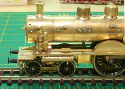

Hoewel de verleiding groot was om 'even' iets aan de 9500 te doen, toch maar eerst de 2100 afmaken  :P

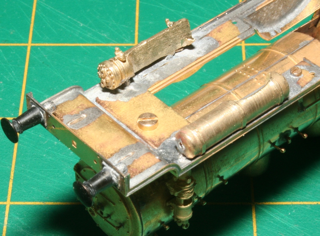

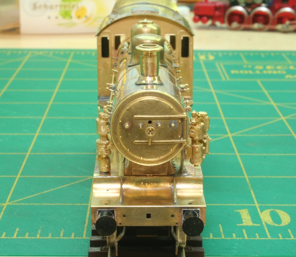

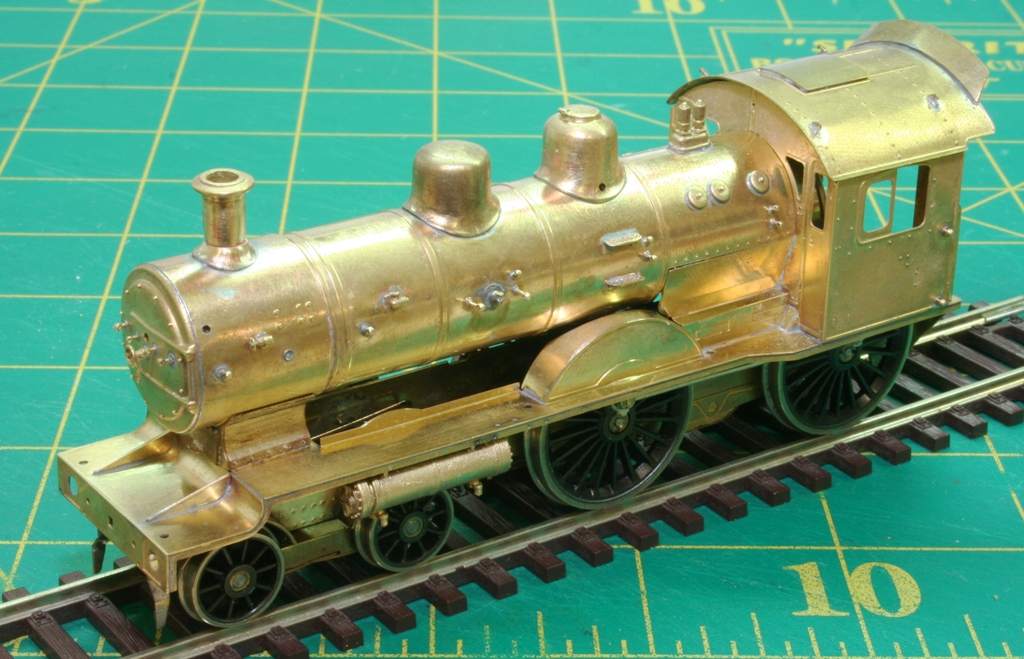

.. de luchtketel en de voorwarmer geplaatst. Omdat de volledige gietstukken geen enkele beweging van de bogie toelaten, eerst maar eens flink aan het vijlen geweest. @#$%^& wat een hard messing is dat  :(  Maar uiteindelijk toch gelukt :) Bogie loopt nu netjes vrij. Maakt geen kortsluiting ( nog ;) ) Maar zo nodig, kan er nog een stukje weggeslepen worden :)
... de voorwarmer. Hij zit ca. 1.5mm te ver naar achteren, daar er anders de leidingen niet aan kunnen ivm de bogieuitslag  :'(
... en de luchtketel. Die zit wel op de goed plaats :)
Volgende keer maar eens verder met de pompen en de buffers.
Grtzz,
Karst

...... Omdat de volledige gietstukken geen enkele beweging van de bogie toelaten, ....
Komt dat vanwege de grotere maat bogiewielstellen die je gemonteerd hebt?
groet Gert
Karst Drenth
  • Berichten: 10490
    • Plan U op Sleutelspoor
Re: BNLS-Werkspoor - Philotrain 870/37-kit NS 2100
« Reactie #385 Gepost op: 31 March 2011, 09:16:16 »
Uiteraard  ;D ;D
Nee, zonder gekheid. Ook bij de 10.5mm wielen zouden de flenzen de luchttank en de voorwarmer raken. Er moet dus zowiezo ruimte gemaakt worden wil je iets anders dan rechuit of bijna rechtuit ( R > 800mm ) rijden.
De voorwarmer gaat er overigens weer af.... Het blijkt dattie voor de trapjes is komen te zitten.  :-[ Dus moet naar voren... eens kijken hoe we dan de leidingen gaan oplossen  :-\
Grtzz,
Karst

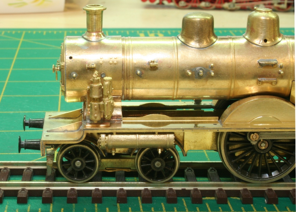

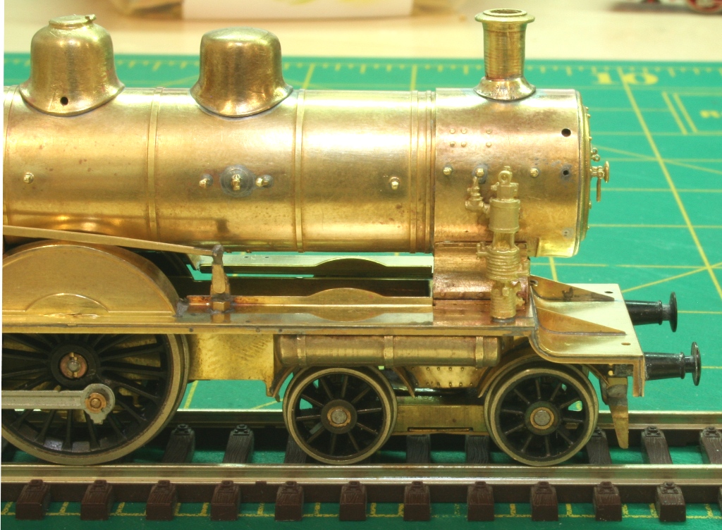

Eerst maar eens de fout van gisteravond hersteld...  Even 10 seconden de brander op de voorwarmer en plop, daar ging die  :D
... vervolgens verder afgevijld, met zoveel mogelijk behoud van details ;)
Toen werd het buffertijd en ...
... pompenfestijn :) Hier de zijde met de luchtvoorziening.
... en hier de kant van de voorwarmer-met-voedingspomp
... hoe fraai dat staat, kun je eigenlijk alleen van voren zien ;)

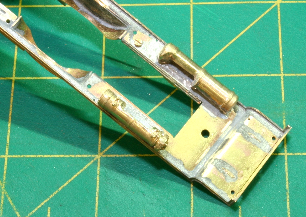

... de voedingspomp is op het blikje gesoldeerd wat de kit voor de luchtpomp heeft voorzien. Want op diverse HUA foto's zie ik daar ook een soort steun achter zitten...
... die ik op diezelfde foto's bij de luchtpomp niet zie. Sterker, de luchtpomp heeft steunen die tegen de ketel rusten. Dus werd er een gaatje in de voetplaat geboord en daarin de pomp gesoldeerd. de pomp staat nu net aan los van de voetplaat, maar wel stivig vast  :P
Verder waren ook deze beide gietstukken lichtelijk krom, maar dat is allemaal aardig rechtgebogen :)
Volgende keer wat leidingwerk. Overigens is de ketel nog steeds demontabel. Ik ga proberen dat ook zo te houden met het verleggen van de leidingen...
Grtzz,
Karst

Wat mij opviel, waarom heb je de koppelstang (of is het de drijfstang?) op zijn kop hangen?
Dus met de olie vul gaten naar beneden.
Rutger

Even teruglezen, Rutger.
Zoals ze nu gemonteerd zitten wel ( smeerpot-down ) Ik heb gister eens goed gekeken bij het origineel en de 2100 van Stig.
Een fout in de kit  :( Er hoort ter hoogte van de wielkast nog een kleine uitstulping boven op de voetplaat te zitten. Deze zit er dus niet in. Ga ik nog wel maken ;) gewoon de slijpschijf tegen de onderkant en net niet 'door' laten gaan. Ik heb ca. 0.4mm nodig. Net iets minder dan de plaatdikte...
