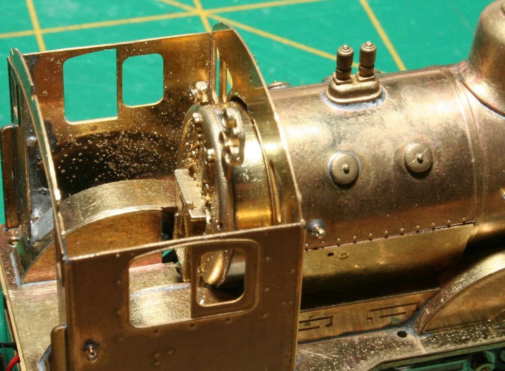

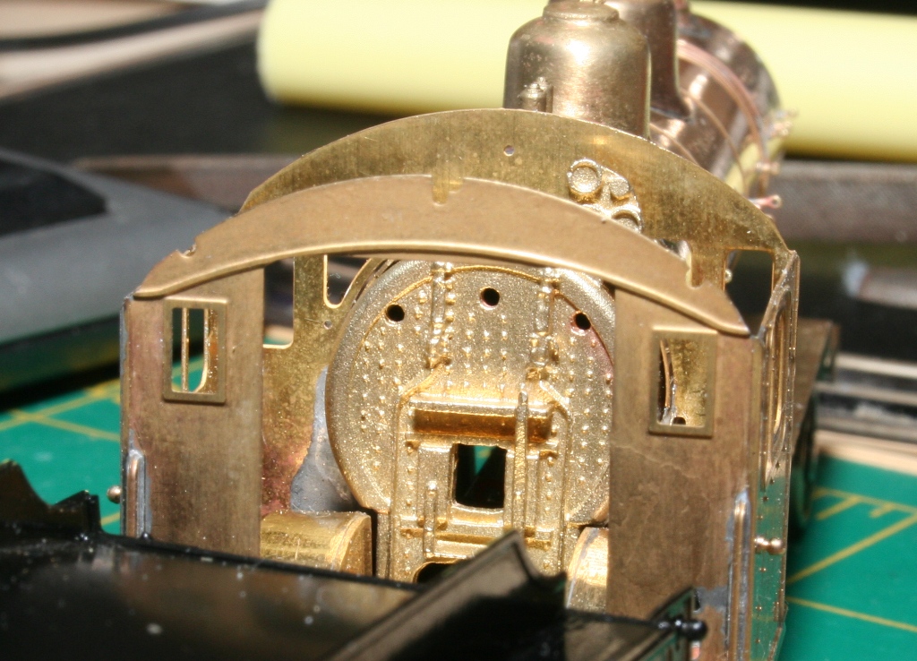

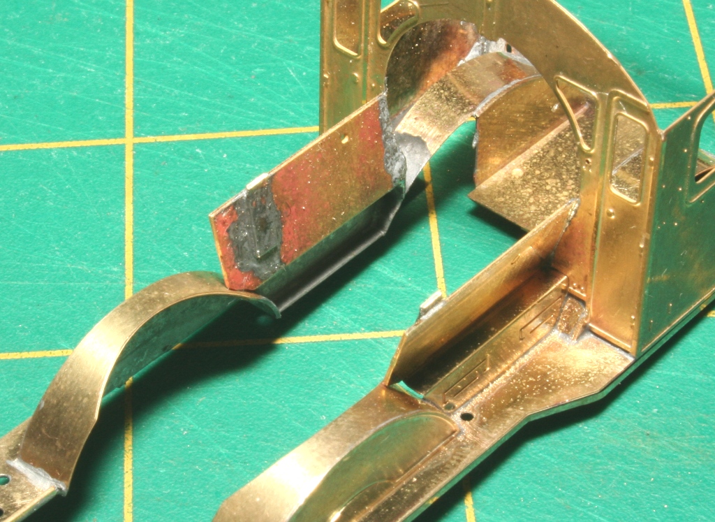

« Reactie #347 Gepost op: 06 March 2011, 20:41:51 »
Na een dikke week afkicken, was de verslaving zo weer actief  ;D ;D

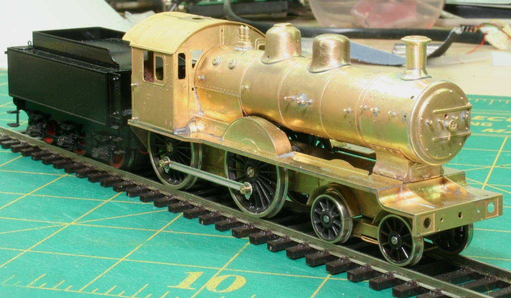

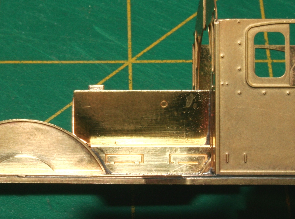

Vandaag maar eens even gekeken hoe goed/slecht de ketel nu eigenlijk echt past. Met name de rookkaststeun leek nogal wat problemen te gaan geven...
... eerst mooi 1.6mm gat geboord en daarin M2 draad getapt, zodat we de ketel iig vast kunnen schroeven ;)
... ook even aan de vuurkistwanden wat lipjes gesoldeerd, zodat de ketel daar mooi recht in kan vallen, zonder steeds te zitten pielen...
... laag genoeg houden, anders moet je ze in de vorm van de ketel buigen...  :P
... en dan is het monteren een fluitje van een cent  (y) Overigens ook even de vuurkist wanden aan het machinistenhuis vastgezet. Is wel zo stabiel ;)

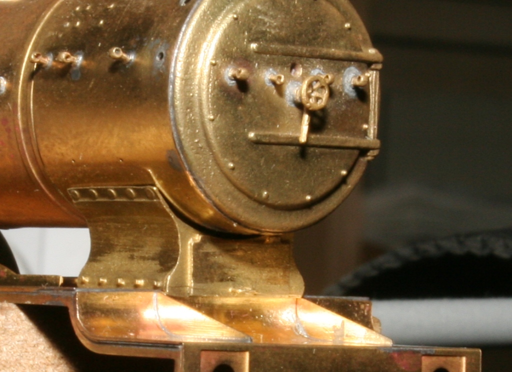

... en dan.... inderdaad. Een vette kier  :'( Hier nog geprobeerd op te lossen door de opstaande delen van de steun wat bij te buigen, maar eigenlijk geen porem...

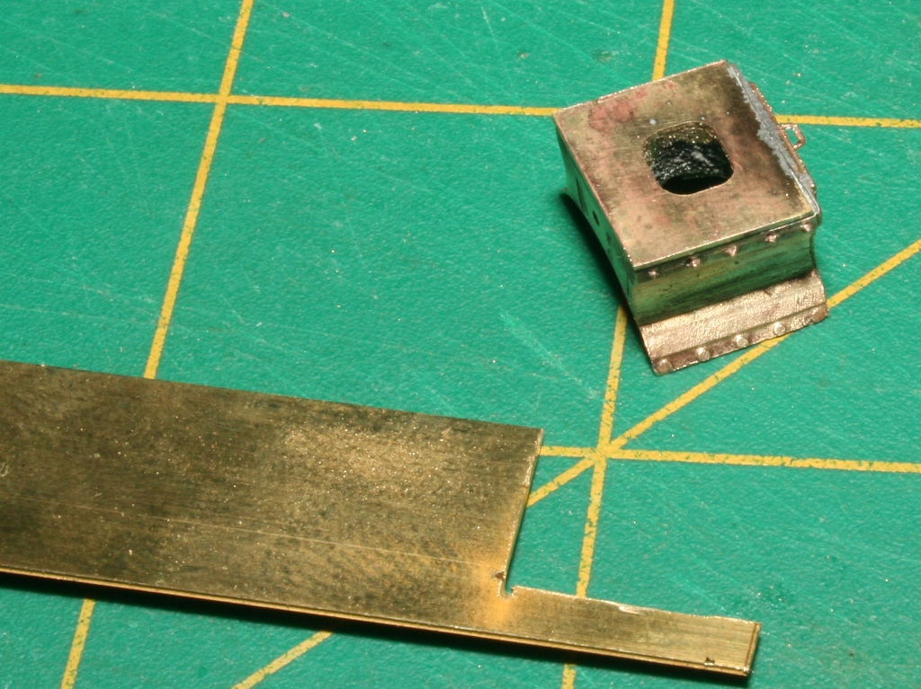

... dus van een overgebleven stukje etsplaat een hoekje uitgesneden en met soldeerverf en brandert aan de onderkant van de steun gemaakt. Daarna het gat weer uitgefreesd  :P

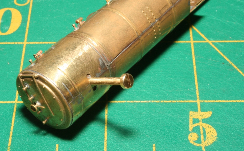

... de boel gemonteerd, en het ziet er prima uit. Ondertussen de schoorsteen op de draaibank recht gedraaid ( bochel er uit ) en de voet dusdanig bijgeslepen, dattie er ook mooi recht op staat :) En natuurlijk weer met soldeerverf en brandertje vastgezet. ( zie eerdere post over de dommen )

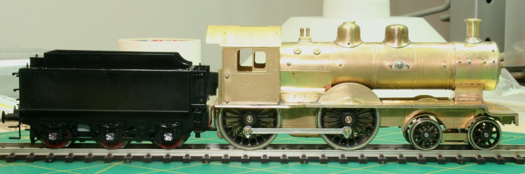

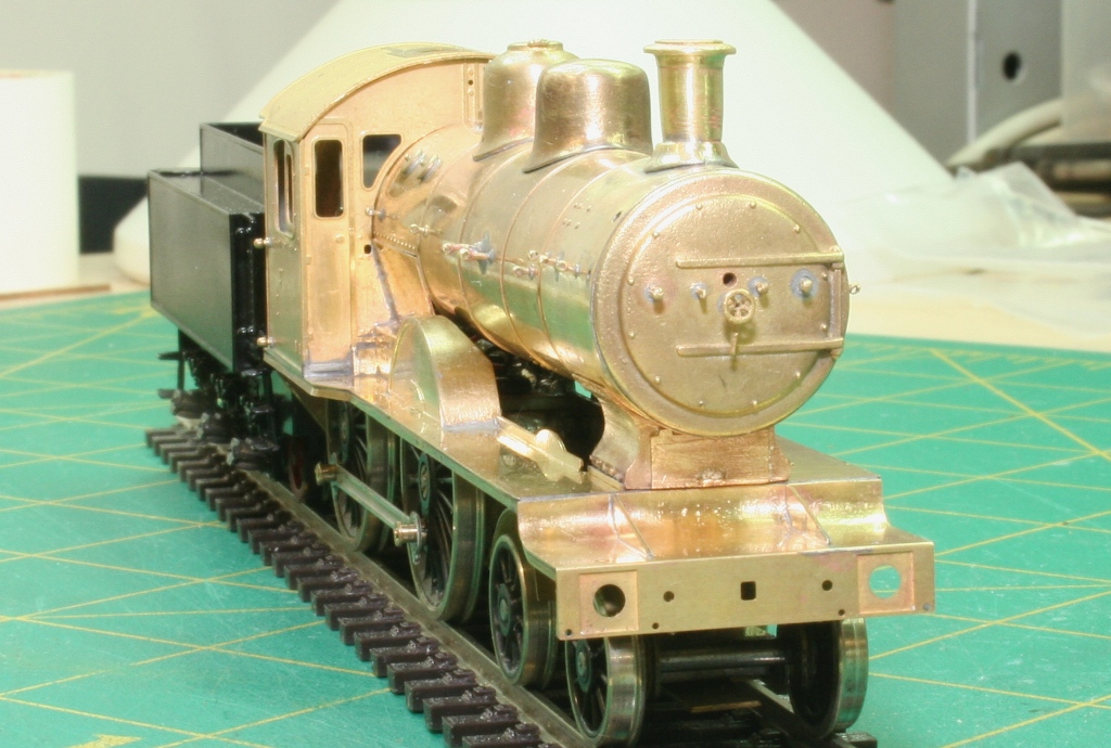

... geen kieren meer  ;D 8) En al heel aardig op weg ! Dak en ketel zijn nog niet gesoldeerd. Ketel zit al wel op het frame vast met de centrale schroef. Ik ga nog eens kijken of ik de ketel niet demontabel kan laten. Probleem daarbij zal het ketelfront worden...  :-\
... en in zij-aanzicht. Alle lijnen mooi parallel :)
Dus... we zijn er weer, en mooi op weg. Misschien dat ik hem deze week zo laat en ter demo neerzet op Rail 2011 ;)

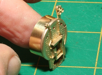

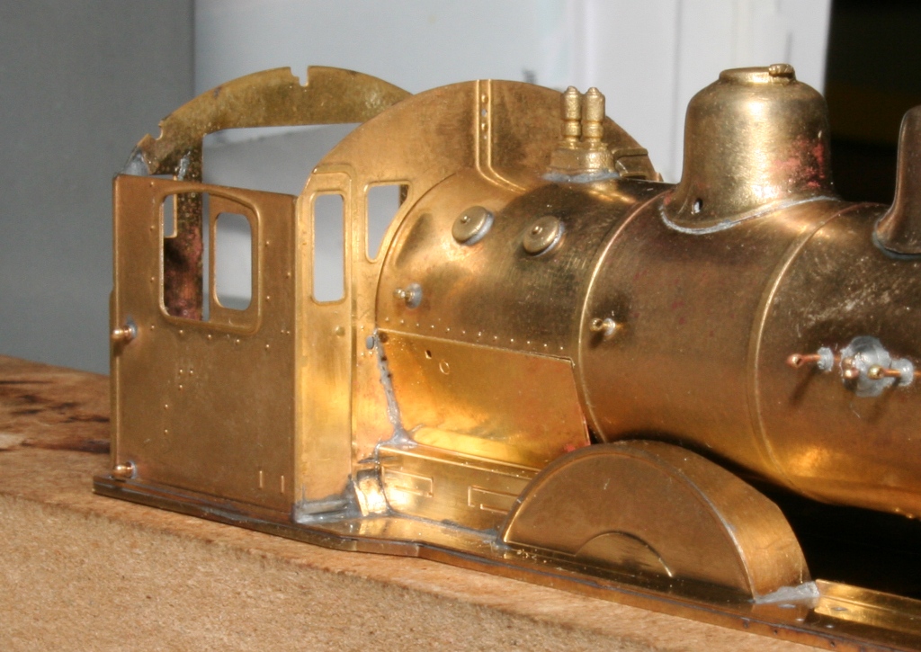

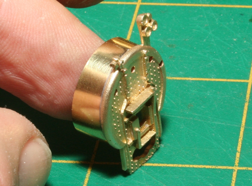

« Reactie #350 Gepost op: 07 March 2011, 00:11:30 »
Zo, nog weer iets beter m'n best gedaan ;)

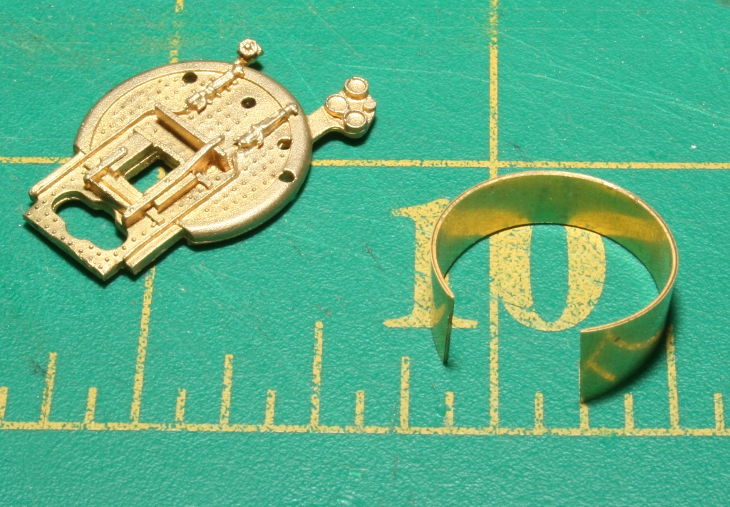

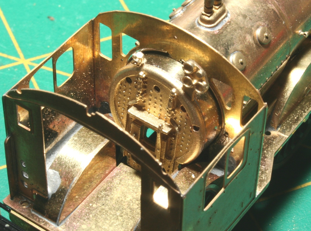

Op zoek naar een permanent demonteerbare ketel, aangekomen bij het ketelfront / vuurkist...

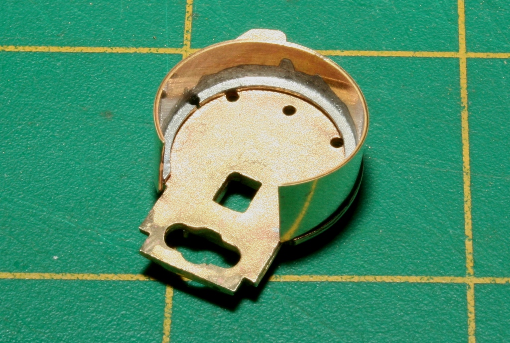

Zoals Stig al melde, moest er een strip om het ketelfront, alvorens hem vast te zetten aan de ketel. Maar... daarvoor was alleen een vreemd gevormd stuk messing over in de fret...
... maar eens gebogen op de bekende manier...

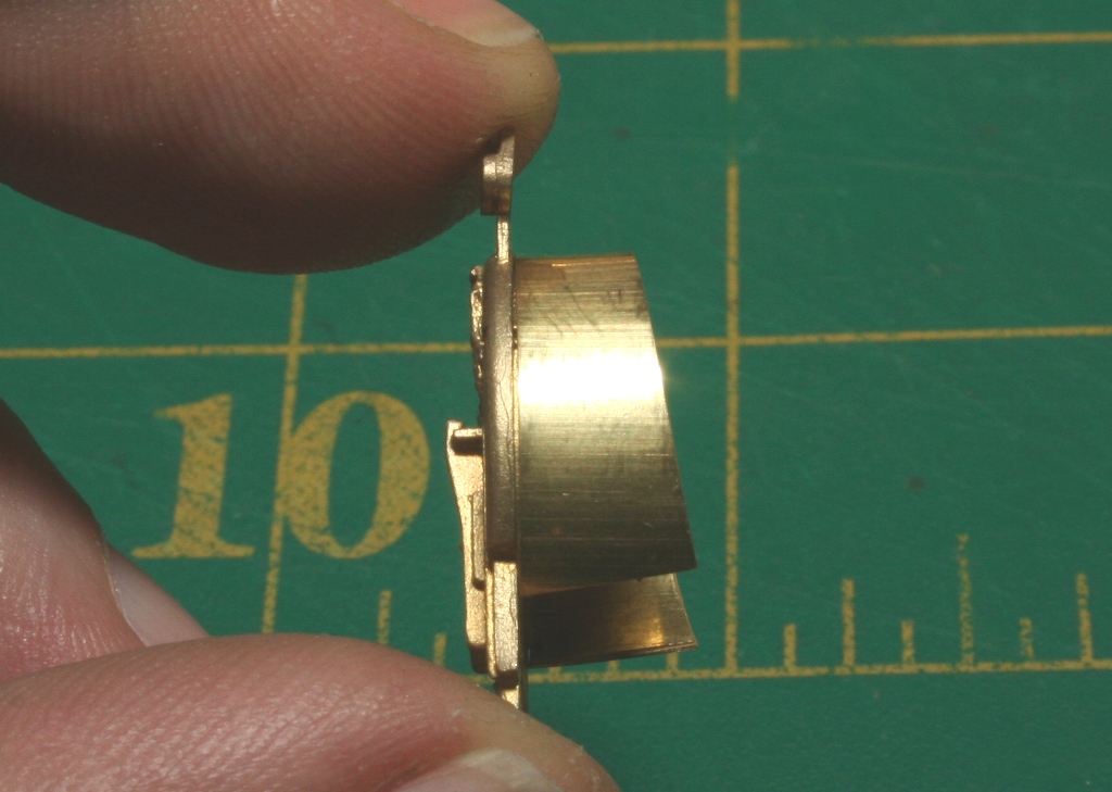

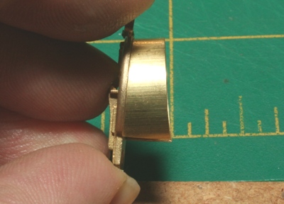

... en tegen het front gehouden. Hier op de meest intiutieve manier... Maar... ZO MOET HET NIET !!
... het is kennelijk de bedoeling van de ontwerper geweest, het front achterover te laten hellen. Vandaar die rare boog in het plaatje. Overigens is de hellende stand mooi te zien in de Waldorp  (y)
... aan de binnenkant netjes gesoldeerd...
... waardoor er aan de buitenkant alleen glimmend messing en het bekende zilveren randje zichtbaar is  :P
... en dan is het geheel netjes in de ketel te schuiven. Merk op, dat er ruimte blijft tussen de langsketel en dit onderdeel. Zou het kunnen, dat dat is om de ketel zelf ( hier binnen ) en de ketelbeplating ( buitenkant ) weer te geven  ???
... ik denk zelf, dat het de bedoeling is, dat het front nog iets verder naar achteren moet komen, met de voet tegen de uitsparing in de spatborden...
... lijkt toch wel heel mooi zo. 8) Een etsdeel voor de 'lat' is aanwezig. In die andere twee zouden eigenlijk de injecteurs moeten komen. Ik denk dat daar maar gewoon een stuk dik koperdraad in gaat ;)

« Reactie #358 Gepost op: 07 March 2011, 08:56:29 »
Ik val weer in herhaling (y)
Mij lijkt het onwaarschijnlijk. Rondom het hele ketelfront zie je een dikker randje, het begin van de beplating lijkt mij. En als het kaal hoort te zijn dan zou het etsplaatje zwart zien van de klinknagels. En dan heb je nog de hitte gehad.
Dit is hoe het er op Ja 1240, zuzterloc van de loc in m'n avatar, uitziet
plaatje geleend van http://www.mainlinesteam.co.nz
links de nog niet beklede ketel, rechts de beklede ketel. De cabinevoorwand komt ongeveer halvewege de al aangebrachte beplating. Let wel, deze loc is zo'n 30-40 jaar jonger dan een 2100
En Ivo en andere dromers, een rijvaardige 2100 is niks vegeleken met wat Bob Anderson heeft gedaan met K 88
Een aantal andere locs zijn of worden gerestaureerd die in een vergelijkbare staat verkeren, inclusief Wellington And Manuwatu Railway Company No 9, waarvan alleen het frame, cylinders, tender en een paar losse onderdelen van zijn overgebleven (y)
TonM
