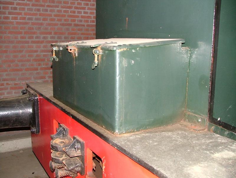

Nog een vraag: de zandkist/gereedschapskist achterop. Staat deze los of tegen de achterwand aan? Die van Philotrain staat los en die van Werps kan los of vast worden gezet. Op foto's en plaatjes lijkt deze vast te staan, maar echt goed zicht erop heb ik niet.

Over de bak achterop kan ik kort zijn: die staat vast aan de achterwand, kijk maar naar deze foto van de 137 in Blerick. Overigens is het de accubak en dus geen gereedschapskist. Een zandkist hadden de oersikken niet, een gereedschapskist stond binnen in het machinistenhuis boven de kastjes tegen de achterwand.

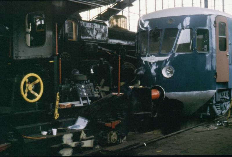

NS 103 met metertjes! ???
Overlord
  • Berichten: 1583
Re: BNLS-Werkspoor - NS oersik van Werps modelbouw
« Reactie #51 Gepost op: 10 August 2010, 16:42:45 »
Hoi Sobat, het lijkt er wel op dat je deze er zelf opgezet hebt voor de foto. Het is duidelik aftermarket aan de beugels te zien ;D ;D

@Sobat,
Die metertjes mogen er niet in. Alleen een multifunctionele schakelaar met startknop. Zo'n metertjes paneel kan natuurlijk wel mee op de treeplank als schroot  ;D
Er werd flink gesleuteld zo te zien. Zowel aan de DE-1 als aan de 103. En de 3737 staat er ook vast niet voor niets.

Accubak is helemaal duidelijk. En natuurlijk het hoekijzertje ernaast (zit volgens mij ook in de Werps kit)

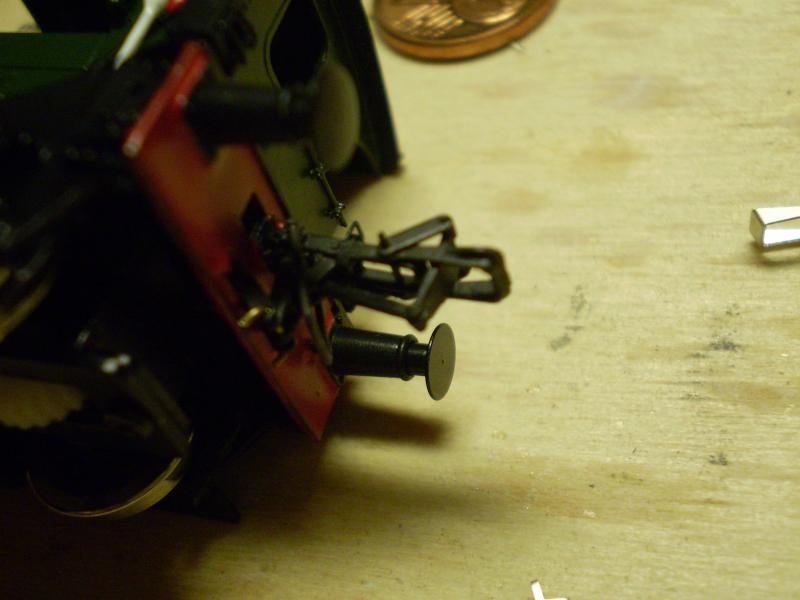

Alles kan, maar een NEM schacht betekent dat je een gat moet gaan maken in de bufferbalk. Kijk maar hoe Roco dat heeft opgelost met de gewone SIK en Mesu models met zijn NS 600/2000. Daarnaast zal je dan iets moeten verzinnen hoe je de schachten erin zet als je het chassis erin hebt zitten. Het kan dus wel volgens mij, maar je zult het model moeten aanpassen.

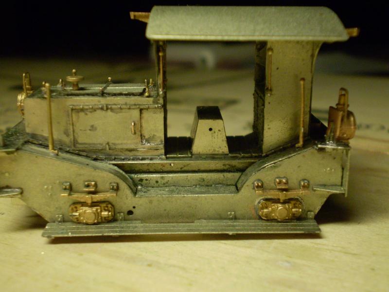

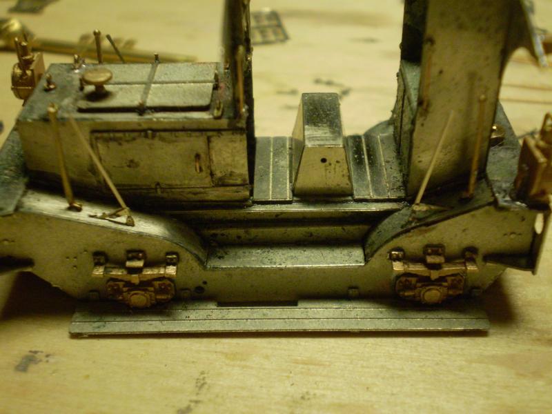

Vanavond een teleurstelling met de automatische koppeling, na eerst een paar onderdelen er nog op te hebben gezet:
Hier zitten de lantaarns en de handgrepen op de treeplanken erop en ook alle hijsogen op de huif. Het metaal begint er behoorlijk smerig uit te zien na al het gebruik van vloeimiddel. Maar dat komt allemaal goed na een sodabad en een behandelijk met zandstralen.
De vloer in het machinistenhuis is nu ook klaar. De schakelwalsbediening van de verschillende rangeerstanden moet nog worden gemaakt.
Hieronder zijn nu ook de bedieningsstangen van de automatische koppeling geplaats. Dit is fijn nieuwzilver etswerk en lijkt wel erg teer. Dat wordt oppassen met spuiten en vooral het afplakken.

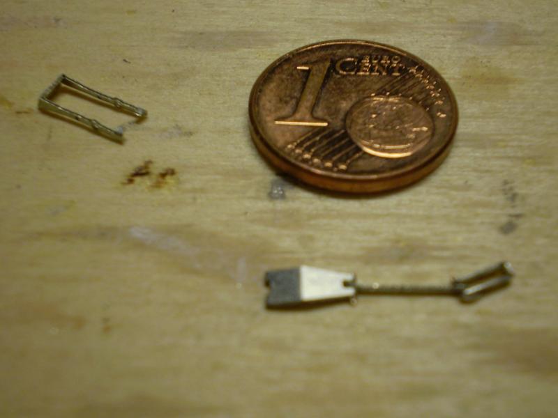

Daarna begonnen met de koppeling. Daar hoort nog een toelichting bij. Deze wordt niet standaard door Werps meegeleverd in de kit, maar op verzoek heb ik wel een etsplaatje ontvangen met de meeste onderdelen. Hoe het in elkaar moet heb ik uit de handleiding van de gewone Sik, waar de koppeling wel standaard bij zit. Uit die kit heb ik ook verschillende onderdelen moeten gebruiken om het compleet te maken.
Nu is er wel verschil tussen de koppeling van de Sik en de oersik, maar de gelijkenis is groot. Zichtbaar verschil is dat de bedieningsstang onder de koppeling bij de oersik recht is en bij de normale gebogen.

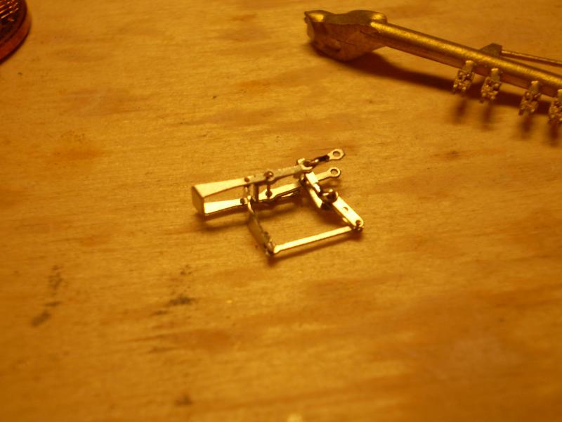

Aan de slag:
Hier zitten onder al 3 onderdelen aan elkaar volgens de bouwbeschrijving
Zo zou deze in elkaar moeten zitten (Maarten wees gerust: het gaat zeker lukken de koppeling functionerend te maken. Het is vooral voorzichtig solderen, zodat niet alles meteen vastzit).
Er zit in bovenstaande foto een zaak fout en dat is dat de onderste bedieningsstang niet onderin moet zitten maar bovenin het deel waar deze nu in zit. Foutje in de bouwbeschrijving, maar makkelijk te herstellen. Maar er ontbreekt een onderdeel. De vrij grote verticale plaat zit volgens de beschrijving vast in de koppelhaak, maar dat klopt niet. Er moet nog een deel boven de koppelhaak zitten waar dit verticale deel in komt. De koppeling ziet er dan ook compacter uit. Het is een beetje lastig vertellen, maar op de onderste foto op pag 8 van Diesellokomotieven in NL zie je meteen hoe het wel moet. De handleiding is hier fout en het lijkt dat het onderdeel ook niet op de ets zit. Ik zal daar met Erwin wel over overleggen en geheid vinden we een oplossing.
De Philotrain koppeling is wel goed:

Potjes van GM&S staan al klaar. Een voor nieuwzilver voor de koppeling en een voor messing voor de buffers. Maar deze koppeling moet eerst weer deels uit elkaar.
Chemisch zwarten heb ik ook gedaan met de koppelingen van MK voor de grindlossers.
Ivo
