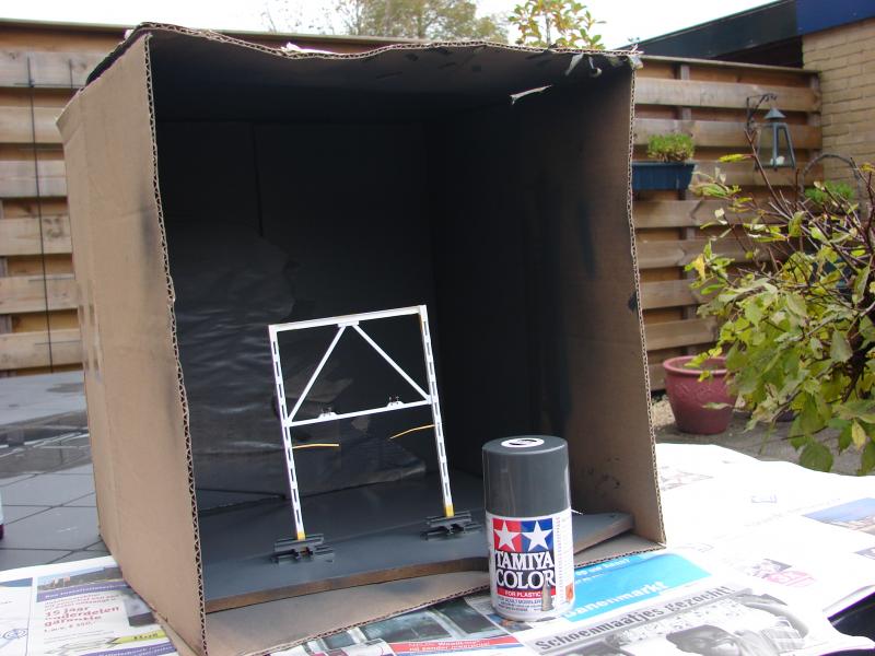

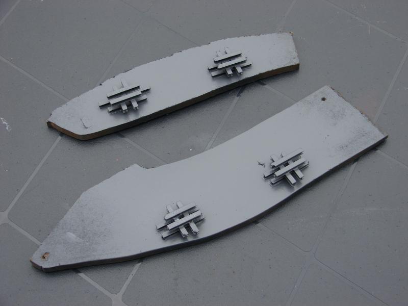

Vandaag weer een stukje verder:
Een mijlpaal: Hier staat het laatste te spuiten portaal in mijn high-tech spuitcabine  ;D
Voor het spuiten van de portalen heb ik twee hulpstukken gemaakt waar ik de portalen in kon zetten. Een simpel afvalstukje hout met daarop wat styreen profieltjes. That's all.....
En wat rest er voor deze hulpstukken nadat de laatste portalen droog waren?
Een enkeltje vuilverbranding!
