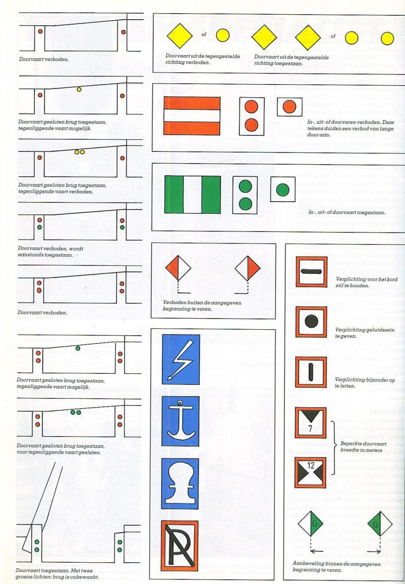

Nog een tip, maar daar zal je ongetwijfeld zelf wel aan gedacht hebben. Voor de scheepvaart is er meestal een geel-zwarte hoogteaanduiding op de pijlers aangebracht (doorvaarthoogte). En als er dan zo'n kooiconstructie aan hangt staat op die kooiconstructie aangegeven wat er van de doorvaarthoogte af gaat (rood omlijnd wit vierkant bord met zwarte driehoek bovenin en een meteraanduiding).
Veel plezier gewenst met de afbouw, Jan
Op de foto op pagina 1 van de echte brug kun je die geel-zwarte blokken ook goed zien op de pijlers. Deze wil ik inderdaad ook na gaan maken. Bestond dit in 1974 trouwens ook al of heeft men dit later aangebracht? Heb je foto van dat rood omlijnde witte bord?

Ha Jeroen,
Dat van die datum weet ik niet helemaal zeker, maar ik denk het wel. Ik ken geen wijzigingen sinds die tijd.
je vindt alles op: http://wetten.overheid.nl/BWBR0003628/Bijlage7
- Binnenvaartpolitieregelement, bijlage 7 verkeerstekens, bord C2. Het bord staat dan op de voor de scheepvaart zichtbare voor- en achterkant van de kooi.
Op de volgende uit te vergroten foto (Deventer) staat het bord C2 links onder aan de brug (nauwelijks zichtbaar) op de verrijdbare kooi. De hoogteschaal staat hier als vooraankondiging los in het water.
- Ook veel toegepast is bord D2, als er onder de brug aan de kant onbevaarbaar water is.
- De hoogteschaal staat bij G5
Nooit gedacht mijn vaarkennis nog een keer in de modelbouw te kunnen toe passen :)
Met groet, Jan

Kijk ook eens in Railhobby 2 van 1990 op de blz. 38 t/m 42 (Recht zo die gaat)en in die van november 1999 op de blz 6 t/m 9 (Seinen voor de scheepvaart) De schrijver is een  van deze artiekelen is een voormalig Kapitein en is een goede bekende van mij Hij weet waar hij over praat. ;D

Kun je de brug misschien niet laten zien op Ontraxs? Er was toch ook een Mitropa stand? Kan die naast de kartonnen brug van Culemborg van Janw worden gezet.
Overigens geldt onder jouw brug niet het BPR maar het RPR, het Rijnvaart Politie Reglement, maar het BPR wijkt hier niet vanaf. Je kunt het RPR digitaal vinden onder documenten die gedownload kunnen worden op de site van de CCR.
Ivo
Ivo

Nou, dat zou natuurlijk wel een hele eer zijn! Ik weet alleen niet of ik de brug dan al ver genoeg af heb, want dan moeten er natuurlijk wel pijlers onder de brug zitten en het liefst ook een sloot...... Maar goed, als men de brug wil gebruiken op Ontraxs, dan hoor ik het wel.
Ivo
Ok, hartelijk dank voor deze extra info! Gaat allemaal van pas komen als ik zover ben!  (y)
