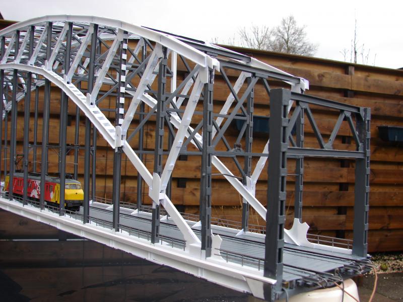

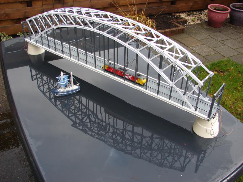

Nou vooruit dan maar, hier weer een foto update:
Het had flink geregend, dus de tuintafel was behoorlijk nat. Zonde om de brug in het water te zetten. Maar wacht eens......, de raderen draaien............
Vergeef me de vreemdsoortige brughoofden en het amateuristische schip, maar het gaat even om het idee....

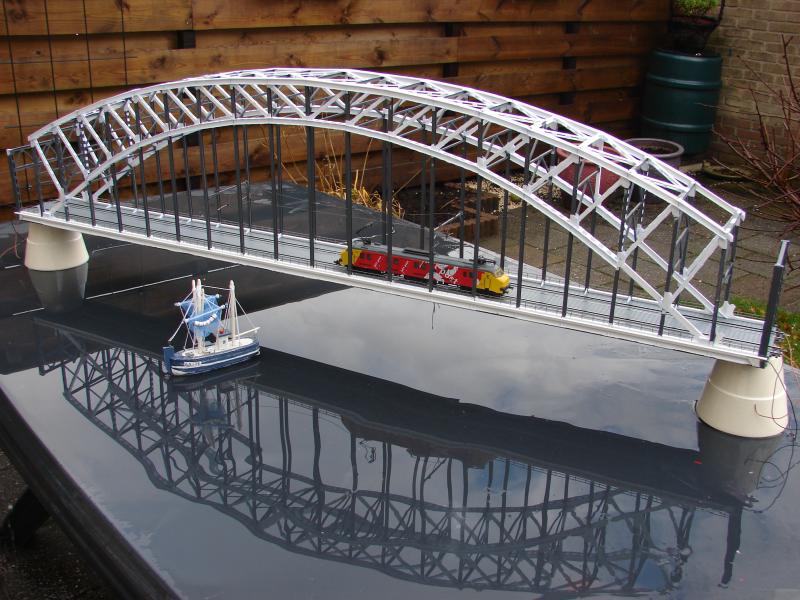

mP 3004 snelt over de spoorbrug terwijl een vissersbootje zich een weg baant door het kabbelende water. OK wie geeft me een cursus scheepsbouw van Artitec bouwpakketten, want die mogen straks natuurlijk niet ontbreken!

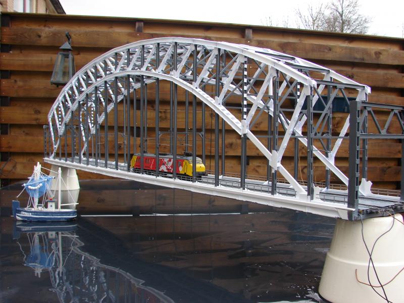

Met zicht vanaf de dijk...............
De brug in vogelvlucht.
Inmiddels staan alle portalen op hun plaats. Ik ben nu nog bezig met het verbinden van de laatste portalen.

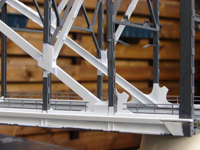

Hier zien we de kninknagelplaten onder aan de onderkant van portaal 9. De onderste boog komt hier op het brugdek en aan de rechterkant is een 'puistje'te zien waar de schoren van portaal 9 naar 10 tegenaan komen. Als die schoren zijn geplaatst kunnen de klinknagelplaten aan de buitenzijde van de brug geplaatst worden, waarna de andere helft van de boogconstructie op zijn plaats gezet kan worden.

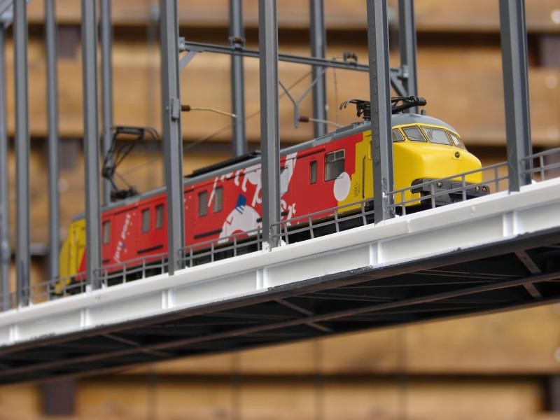

Verder is op deze foto ook te zien dat de bovenleiding (op de draden na) aangebracht is. Ik heb de uithangers dubbel uitgevoerd, om het verbuigen bij het spannen van de rijdraad een beetje te beheersen.
Het voordeel van de bloempotten is o.a. ook dat je nu weer een beetje zicht op de onderkant van de brug hebt.
