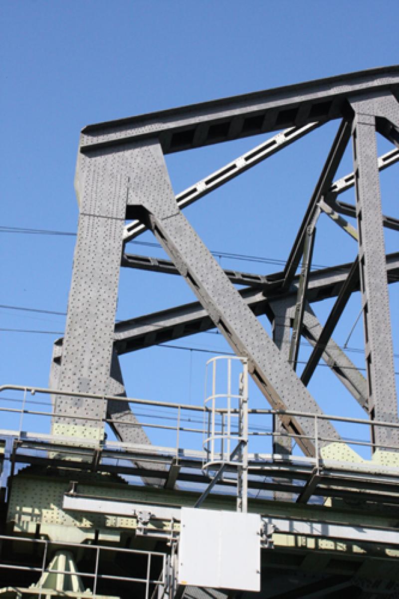

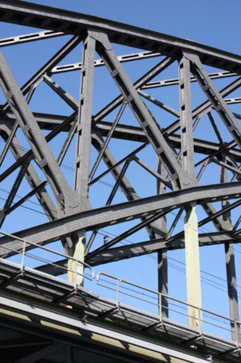

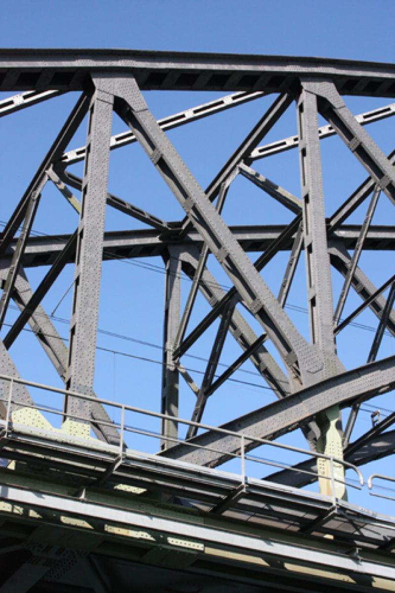

Hier de detail foto's van dat stuk van de brug

Ik heb er nog meer uit verschillende hoeken als je daar behoeft aan hebt Jeroen

fantastisch die foto's, daar ben ik erg blij mee, die komen precies op het goede moment! Ook al wijk ik op veel punten in mijn bouw af van de werkelijke brug (lees vereenvoudige bouw) deze foto's geven wel een goed beeld hoe de constructie van de brug er bij de uiteinden uit ziet. Hartelijk bedankt dus!!!
Over de verjonging in de staanders: Ja, die vielen mij ook op. De originele dia die ik heb gemaakt van de brug (zie pagina 1) laat dat ook duidelijk zien. Ik heb dit echter expres weggelaten, omdat ik bang ben dat mijn model er alleen maar zwakker van zou worden.

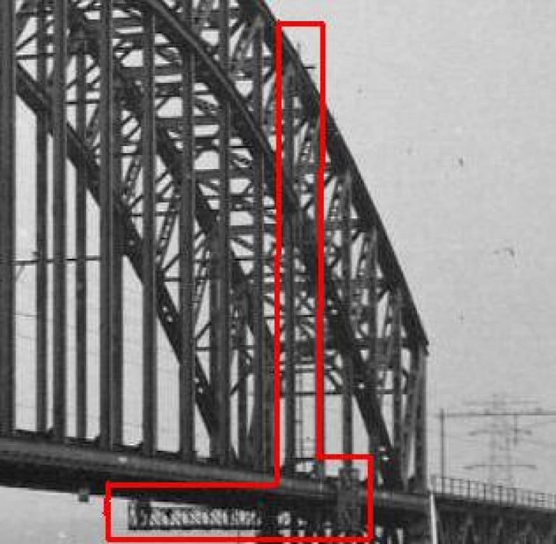

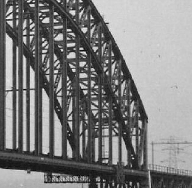

Als ik deze foto uit 1953 nog eens bekijk en vooral volledig inzoom, dan zou je kunnen concluderen dat de kooi er altijd al opgezeten heeft:
http://www.hetutrechtsarchief.nl/collectie/beeldmateriaal/fotografische_documenten/1950-1960/164136
Hier het detail van deze foto.
En hier hetzelfde detail, maar dan nu met rood aangegeven waar het om gaat.
Heeft iemand meer details van deze kooi?
En hoe moet ik dat verder zien, op veel bruggen zie je bovenop een hekwerk zitten, zodat je redelijk veilig bovenop de brug kon/kan lopen. Bij deze brug zie ik dat niet. Werkt men op deze brug met valbeveiliging die men zelf mee naar boven neemt, of zie ik details op de brug over het hoofd?

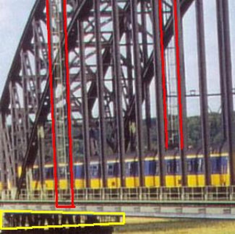

Ik denk nog steeds dat er aan beide zijden van de brug een kooiconstructie zit, dat baseer ik op mijn eigen foto:
Met rood heb ik aangegeven waar ik de kooien denk te zien zitten. Met geel heb ik de gondel onder de brug aangegeven. Het lijkt erop dat de gondel geen verbinding heeft met de kooien, dus dat dit losse onderdelen zijn.
Nu zie ik die kooien wel steeds op dezelfde plek aan de brug zitten. Hiermee zou je dus vermoeden dat ze een vaste bevestiging aan de brug hebben en dus niet over de zijwand kunnen bewegen. Dan vraag ik me nog steeds af hoe het dan zit met het veilig werken op de brug, want ik zie nergens hekjes of iets dergelijks.

Jeroen, voor wat betreft de kooien heb je helemaal gelijk. Op het boek De moderne tractie bij de NS in kleur, staat een foto van deze brug op de cover. Doordat de hoek ten opzichte ven de brug iets anders is, kun je hierop duidelijk zien dat deze kooi aan beide zijden van de brug zitten. Dit op de plaatsen die jij op de foto hebt aangegeven.
De gondel aan de onderzijde van de brug zit inderdaad niet verbonden met de kooien aan de zijkant van de brug. Deze gondel is bedoeld voor inspectie en onderhoud onder de brug.
Verder lijkt aan de bovenzijde van de brug helemaal niets te zien van hekjes of wat dan ook.

de kooien zijn gewoon kooiladders die naar de bovenkant van de boog leiden, waar die vlak genoeg wordt om op te lopen. Het ding onderlangs is inderdaad een verrijdbare inspectiewagen die onder de brug door kan rollen, elke zichzelf respecterende brug heeft zo'n ding.
