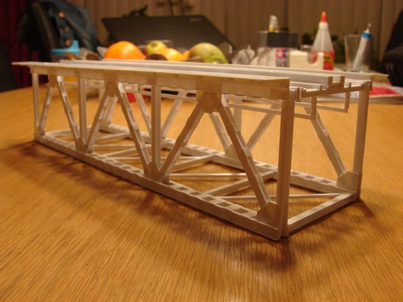

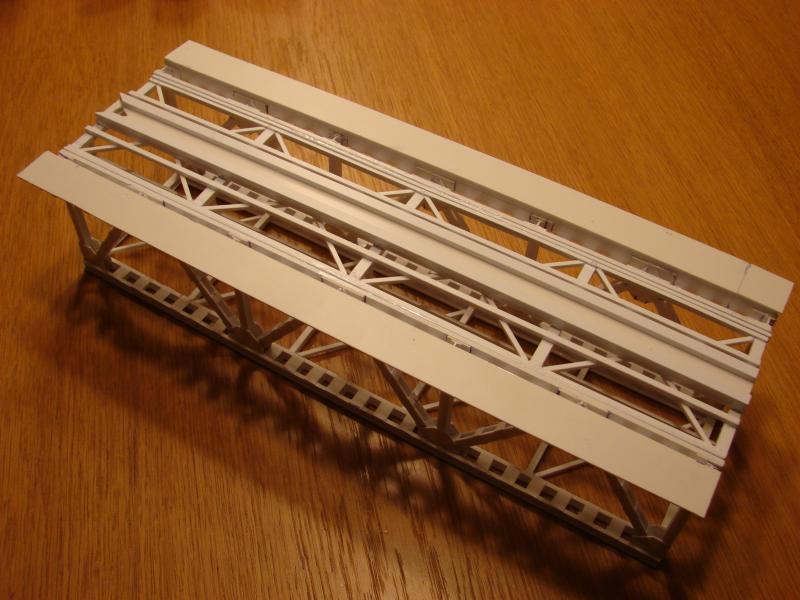

Tijd voor een update van de aanbrug:

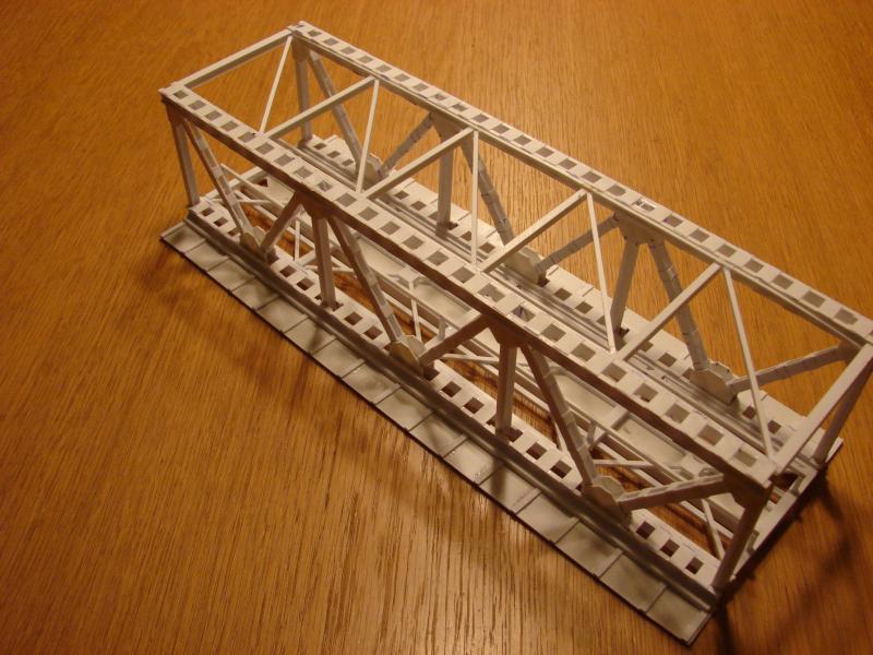

Vanavond de aanbrug maar eens in elkaar gelijmd. Op deze foto kijken we op de bovenzijde. De brede strippen styreen aan de zijkanten vormen in feite de ondervloer, waar later (als de rails op zijn plek ligt) de plankenvloer overheen komt. In het midden is de kabelgoot te zien, die ook als dusdanig gaan fungeren. Deze wordt straks uiteraard ook afgedekt met een plankenvloer, zodat de vloer op de aanbrug gelijk is aan die van de hoofdbrug. Wel zo fraai toch?
Nadat ik de brug in elkaar had gelijmd, heb ik meteen de geleidingrails voor de inspectiegondel aangebracht. Ze bestaan uit twee I-balken van 2,5mm hoog. en lopen een 10mm onder het brugdek.
Tenslotte de aanbrug nog even op zijn kop gelegd.
Nu kan dit gedeelte hier en daar afgeplakt en gespoten worden. Vervolgens moet de inspectiegondel voor deze brug gemaakt worden en dan kan die na een likje verf ook onder de brug komen.
Wordt dus vervolgd....

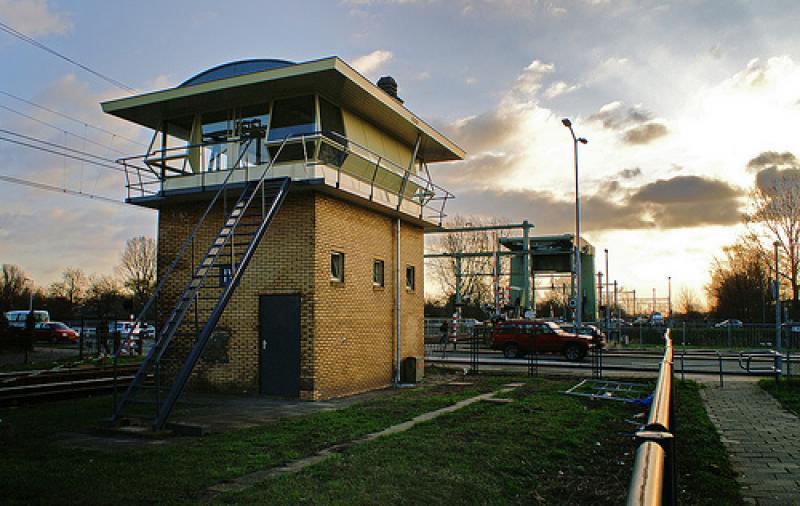

Ja dat klopt. Moet ook, want ik heb plannen voor wat anders:
En dit keer bedoel ik niet de brug op de achtergrond...... Het betreft hier Seinhuis IV te Alkmaar. Maar goed, eerst de brug af en daarna een nieuw draadje voor het seinhuis......

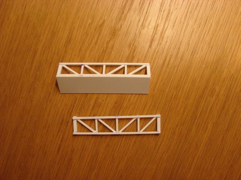

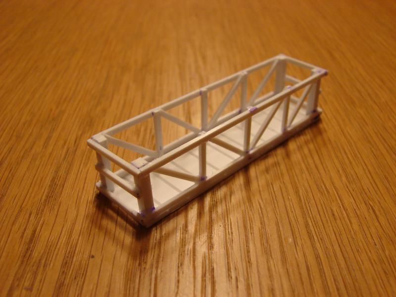

Als het weer morgen een beetje mee werkt, krijgt de aanbrug zijn verflaagje. We hebben echter nog wel een inspectiegondel nodig, dus die gaan we vanavond maken.

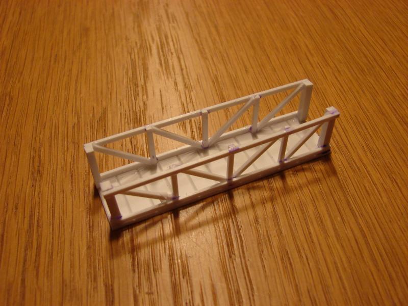

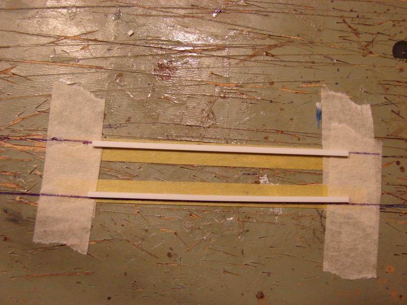

Om de zijwanden netjes in elkaar te lijmen, zonder dat latjes gaan verschuiven, maak ik gebruik van een soort "mal" van plakband. Met behulp van schilderstape (dat witte plakband aan de zijkant) plak ik twee strookjes afplaktape met het plakgedeelte naar boven op mijn werkplank. Trek het afplaktape goed strak. Omdat ik mijn gondel 15mm hoog maak, heb ik de twee afplaktapestrookjes zodanig geplakt, dat ik met pen twee lijnen evenwijdig van elkaar en op 15mm afstand van elkaar over het plakband kan tekenen. Doe dit netjes, anders wordt de zijwand scheef! U zult wellicht denken waarom ik hier gebruik maak van twee soorten tape. Daar kom ik straks op terug.
De twee blauwe lijnen dienen nu voor de exacte plaatsbepaling van de twee langsliggers die op het afplaktape geplakt worden. Het zijn stripjes styreen van 1,5 x 1mm en in mijn geval 70mm lang.

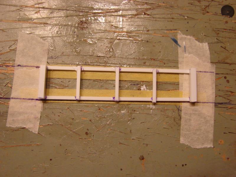

Door nu de verticale stripjes aan te brengen, ontstaat al een heuse zijwand. De balkjes op de uiteinden heb ik dikker uitgevoerd (2x2mm), om meer stevigheid te krijgen met de vloer en de kopse kanten. Overigens is het niet erg als een latje te lang is. Maar ga na het lijmen niet meteen proberen om het overtollige materiaal weg te snijden, want de kans dat het latje los laat van de langsliggers is nu nog heel groot. Pas als de zijwand klaar is, snij je voorzichtig het overtollige materiaal weg.

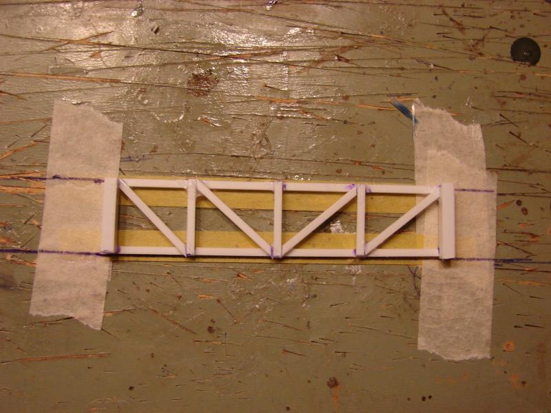

Als laatste worden de schoren op maat gesneden en in de zijwand gelijmd.
Als de lijm goed droog is, wordt het schilderstape voorzichtig van de werktafel getrokken. De zijwand en het afplaktape gaat hierdoor ook mee. Nu kan het afplaktape voorzichtig van de zijwand getrokken worden en is de wand klaar. Had ik de hele mal nu uit schilderstape gemaakt, dan was de kleefkracht te groot geweest en had ik de zijwand weer kapot getrokken. Het lijmoppervlak van de onderdeeltjes is immers maar klein. Natuurlijk had ik er ook voor kunnen kiezen om het schilderstape niet te gebruiken en de hele mal uit afplaktape te maken. De kans dat door de geringere kleefkracht de mal tijdens het lijmen van de onderdelen los zou schieten en je dus je referentie kwijt bent, is dan echter groot. Vandaar de twee soorten plakband. Het is maar dat u het weet.... Voor de tweede zijwand is het dus wel nodig om een nieuwe "mal" van plakband op de werktafel te plakken. Op de foto zien we dat de tweeede wand inmiddels ook al klaar is en is de eerste wand al op de bodem gelijmd. De bodem is een kant en klaar plaatje styreen met plankmotief.
Inmiddels is ook de tweede zijwand op zijn plek gelijmd en begint de gondel al aardig vorm te krijgen.
Tenslotte worden er aan elke kopse kant drie latjes gelijmd, zodat de Preisertjes veilig aan de brug kunnen schilderen.

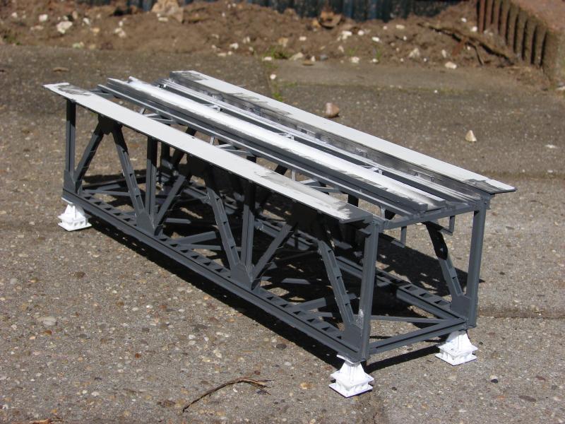

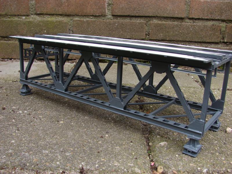

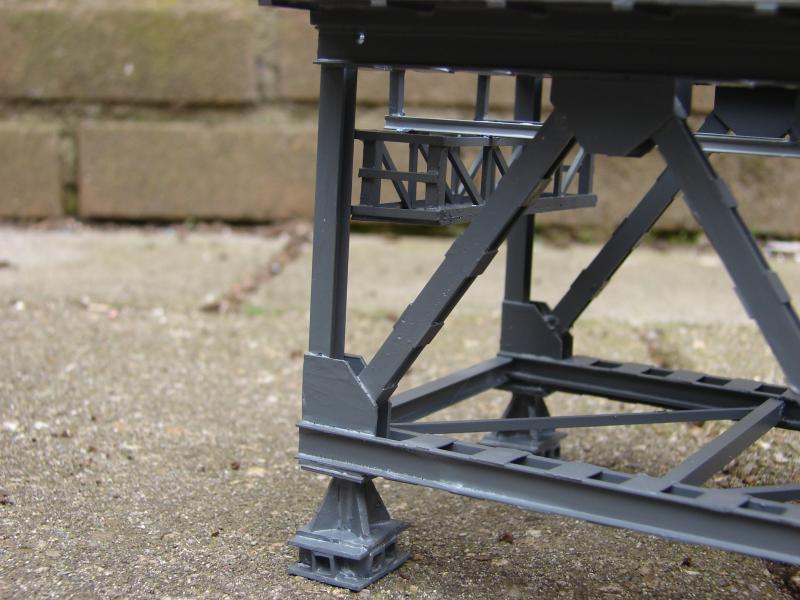

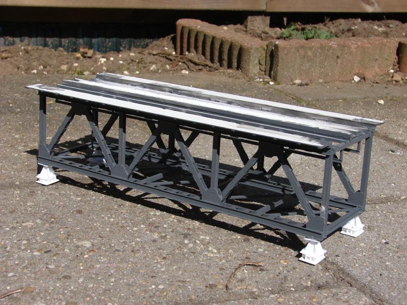

Het aanbruggetje staat inmiddels in de grijze verf en is van vier pootjes voorzien (die nog wel een likje verf moeten hebben). Morgen als het meezit een paar plaatjes.
Jeroen Water
  • Berichten: 5485
  • NS tijdperk IV (1973/1974)
Re:Een bruggetje
« Reactie #638 Gepost op: 27 March 2011, 19:44:31 »

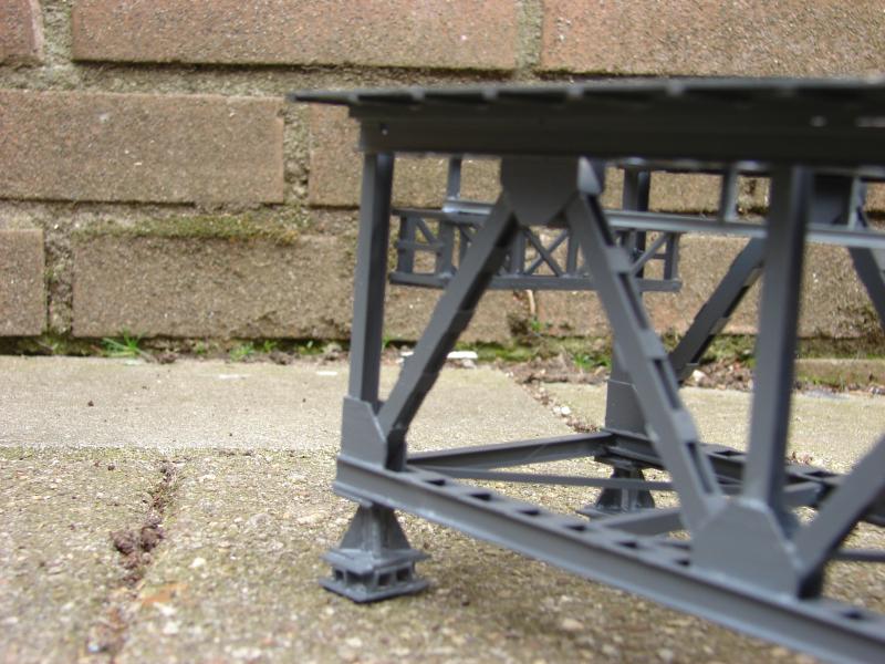

Hieronder enkele foto's van de aanbrug nadat hij gespoten is. De brug moet nog wel afgewerkt worden, dus hier en daar zijn nog wat kale plekjes te zien.
De volgende stap is het landhoofd maken waar deze aanrbug op uitkomt waarna het spoor aangelegd kan worden..

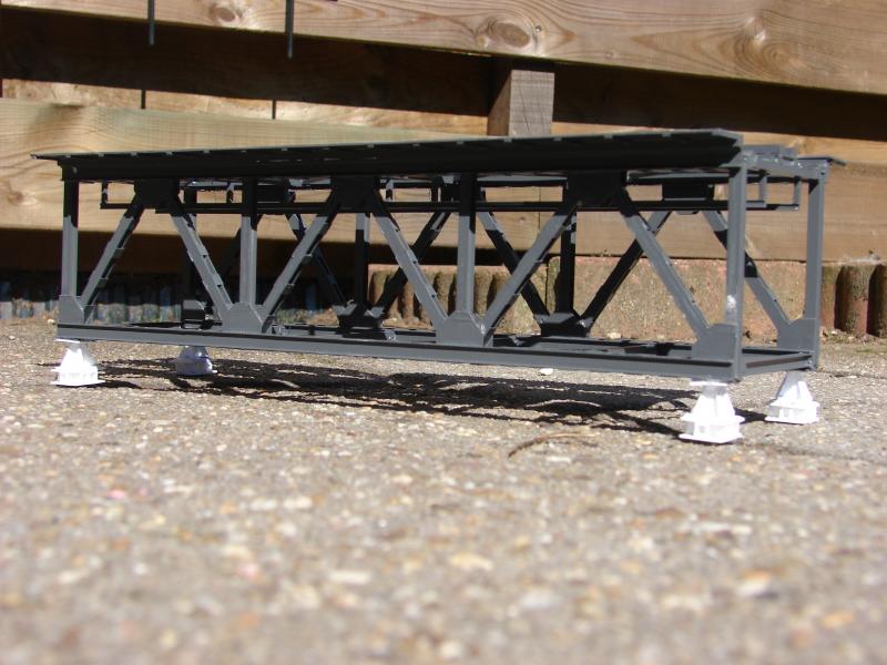

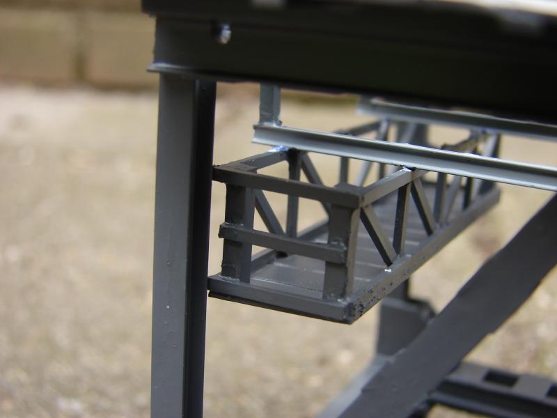

Zo even een kleine update. De aanbrug is inmiddels qua schilderwerk bijgewerkt en de inspectiegondel heeft ook zijn plekje gevonden onder de brug.
De komende tijd gaan we het landhoofd maken waar de aanbrug tegenaan komt.
