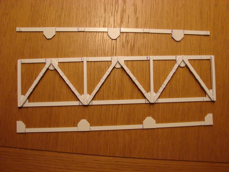

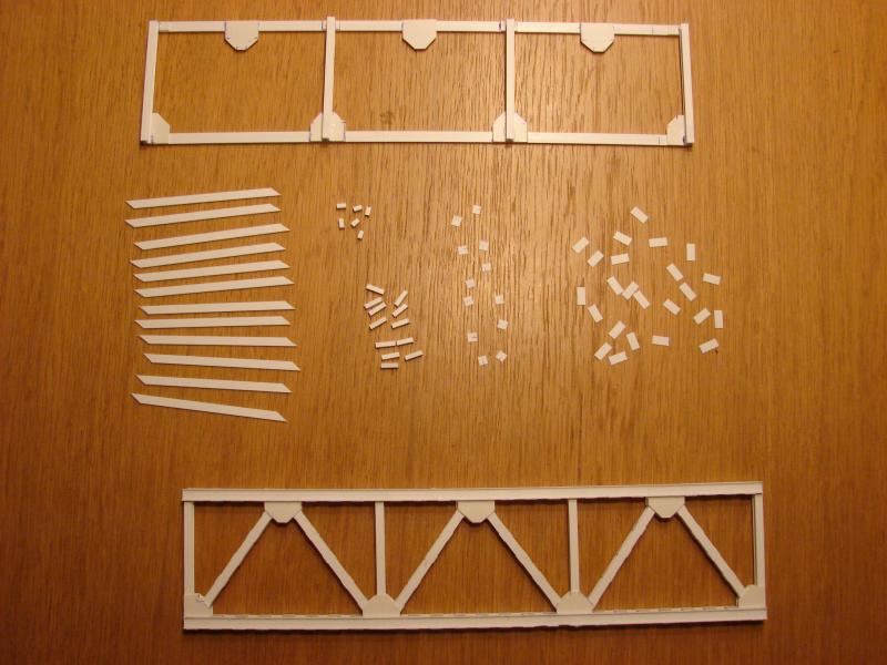

Vanavond gaan we schoren maken.
We beginnen hiervoor met de strips van 1mm dik en 4,8mm breed. De lengte wordt bepaad door de strip in het frame te leggen dat we eerder deze week maakten. Omdat de uiteinden verstopt worden achter de grote klinknagelplaten, is de hoek en de maatvoering van de lengte van de schoren niet heel erg belangrijk. Zorg er wel voor dat de schoren niet aan de onderzijde en bovenzijde van het frame uitsteken!

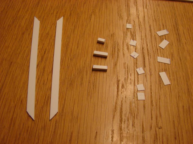

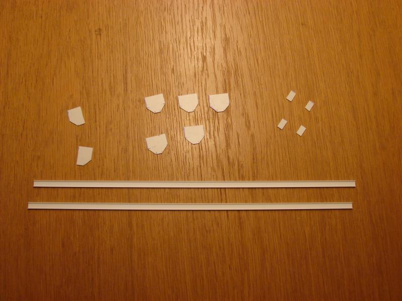

Op deze foto zijn de onderdelen voor de schoren te zien. Bovenaan ligt de zijwand van de brug waar de schoren in moeten komen. Links daaronder liggen 12 strips voor zes schoren 1mm dik styreen en 4,8mm breed. Daar rechts van liggen afstandblokjes 2,5x2,5mm vierkant. Boven zes korte van 5mm en daaronder 12 lange van 10mm. Daar weer rechts van liggen verbindingsplaatjes van 0,25mm x 4,8mm styreen en 5mm lang. Er liggen er nu alleen nog veel te weinig..... Ik heb er in totaal 36 nodig. Uiterst rechts liggen lange verbindingsplaatjes, 24 in totaal, ook hier 0,25mm dik styreen en 4,8mm breed. Deze plaatjes zijn 10mm lang. Helemaal onderaan de foto ligt de zijwand die al klaar is.

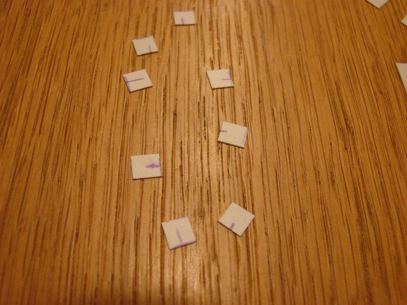

Een detailopname van de kleine verbindingsplaatjes. Omdat het materiaal 4,8mm breed is en de stripjes 5mm lang worden, heb ik voordat ik ze van de strip knipte voorzien van een streepje in de lengterichting. Nu weet ik hoe ze strraks op de schoren geplakt moeten worden.
Op deze foto liggen alle benodigde onderdelen om één schoor te maken. Twee strippen, twee lange en één korte afstandblokjes, vier lange en zes korte verbindingsplaatjes. That's all....... 15 onderdelen per schoor.

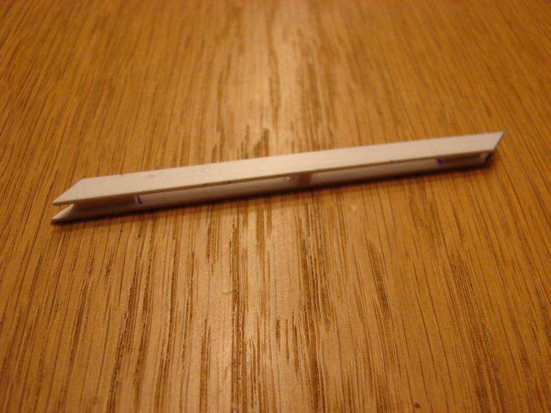

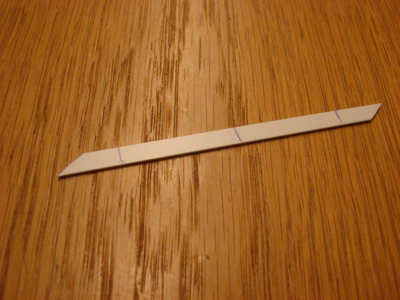

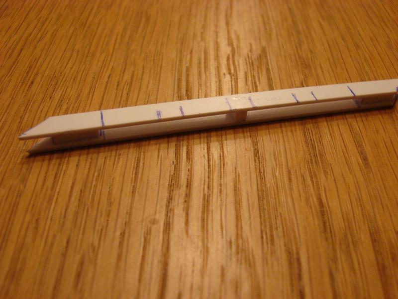

Hier zien we één van de strippen voor een schoor. Op deze strip is in het midden een streepje gezet en ook bij de uiteinden op 10mm van de stompe hoek. Deze streepjes geven aan waar de balkjes gelijmd moeten worden.

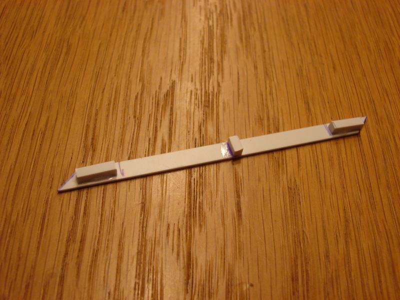

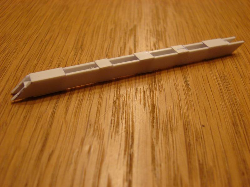

De balkjes die we bij de onderdelen zagen liggen zijn van 2,5x2,5mm styreen vierkant. Zij zijn bedoeld om beide strips die samen een schoor vormen op afstand van elkaar te houden. Op de uiteinden komen balkjes van 10mm lang, in het midden eentje van 5mm lang. Ik plak deze overdwars, zodat dit balkje in de lengterichting van de schoor gezien, maar 2,5mm zijn. Straks komt er namelijk een veerbindingsplaatje van 5mm overheen en dan mag het balkje er niet onderuit steken.
Als de afstandblokjes goed vastzitten, kan de tweede strip erop gelijmd worden. De blokjes zorgen er nu voor dat beide strippen netjes evenwijdig van elkaar blijven. Het moge duidelijk zijn dat bij langere schoren het verstandig is om meerdere blokjes te plaatsen.
Vervolgens wordt er op één zijkant afgetekend waar straks de verbindingsplaatjes moeten komen. Natuurlijk moeten ze dusdanig gelijmd worden dat de balkjes tussen de twee schoorstrippen achter de verbindingsplaatjes komen te zitten en daardoor uit het zicht komen. Op de uiteinden komen plaatjes van 10mm en daartussen drie van elk 5mm. Tussen de plaatjes zit telkens 10mm.
Tenslotte worden de verbindingsplaatjes op de zijkanten van de schoorstrippen gelijmd. Omdat op één van de strippen afgetekend is waar de verbindingplaatjes moeten komen, is het nu een fluitje van een cent om ze aan te brengen.

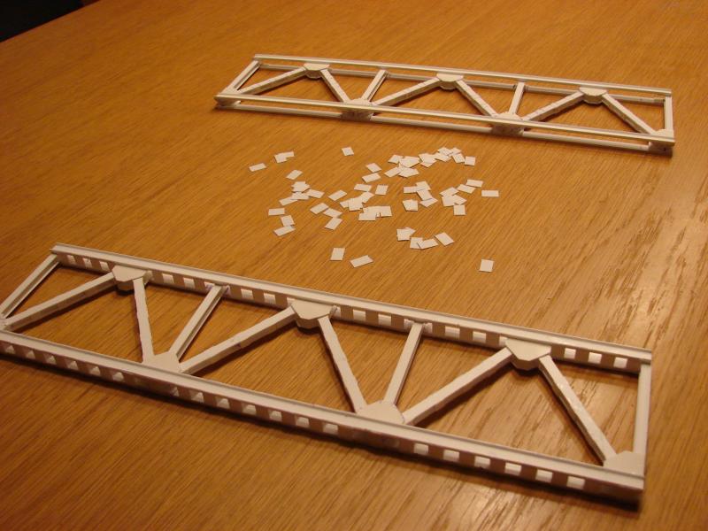

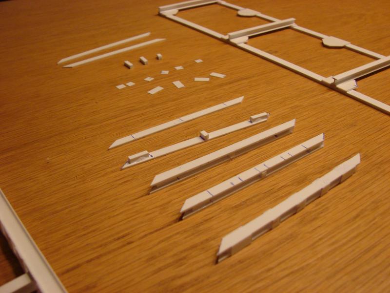

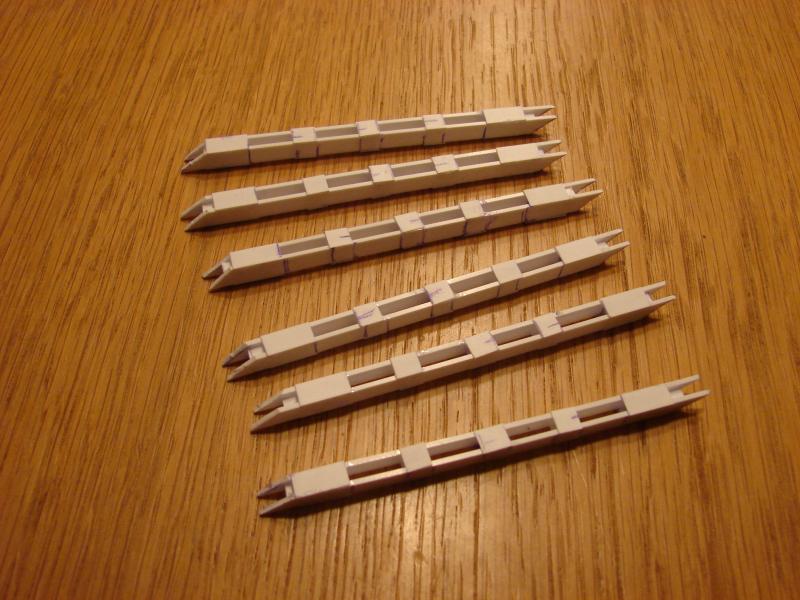

Hier nog even alle stadia bij elkaar. Van losse onderdelen links tot een complete schoor rechts. Zo nu wordt het tijd om alle schoren te completeren.
Als dan alle verbindingplaatjes op de schoren gelijmd zijn, heb je dus zes complete schoren.

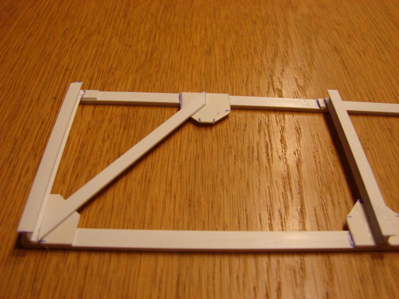

En daarna kunnen de schoren op hun plek gelijmd worden.
Wordt vervolgd.

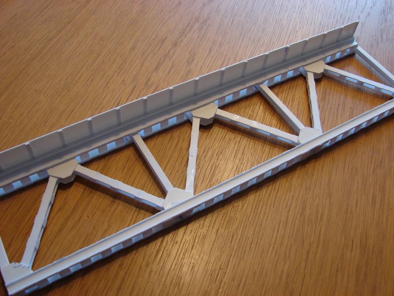

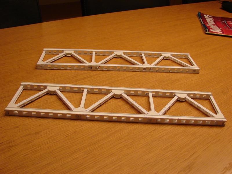

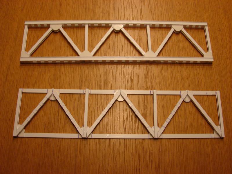

Zo, hoognodig tijd om de tweede zijwand af te bouwen.
Hier waren we gebleven.
Inmiddels heb ik de nog ontbrekende draagbalken gekocht. Deze U-balken zijn hier te zien, samen met de klinknageplaten.
De klinknagelplaten zijn op hun plek gelijmd.

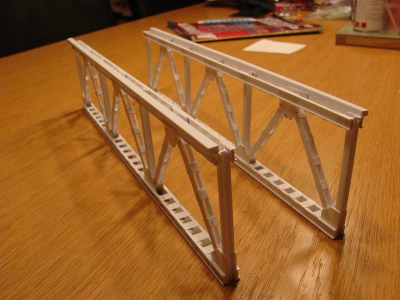

Bij de bovenste zijwand zijn de draagbalken nu aangebracht. rest nu nog het verbinden van beide draagbalken met klinknageplaatjes. Let op, bij de onderste balken komen deze aan de bovenzijde en onderzijde van de U-balken, maar bij de bovenste draagbalken komen de plaatjes alleen aan de onderzijde. Bovenop komen namelijk direct de dwarsliggers en de spoorstaven te liggen.
66 klinknagelplaatjes verder en de tweeede zijwand is ook klaar.
Bovenop de zijwanden heb ik een balk styreen gelijmd van 4,8 breed en 3,2mm hoog. De dwwarsliggers van de rails komen straks naast deze balk te liggen. Bovenop de balk komen dan de dekplaten.

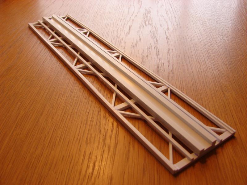

Nadat de zijwanden klaar waren, ben ik meteen maar verder gegaan met het brugdek. In al mijn ijver natuurlijk weer veel te weinig foto's gamaakt, maar ik mag aannemen dat jullie fantasie genoeg hebben om te bedenken hoe dit ongeveer in elkaar is gezet...... Twee kruisverbanden moet ik nog maken.
Op deze foto heb ik het brugdek in aanbouw even los tussen de zijwanden gehangen. Nu begint het meteen al op eeen bouwwerkje te lijken.
Wordt vervolgd.

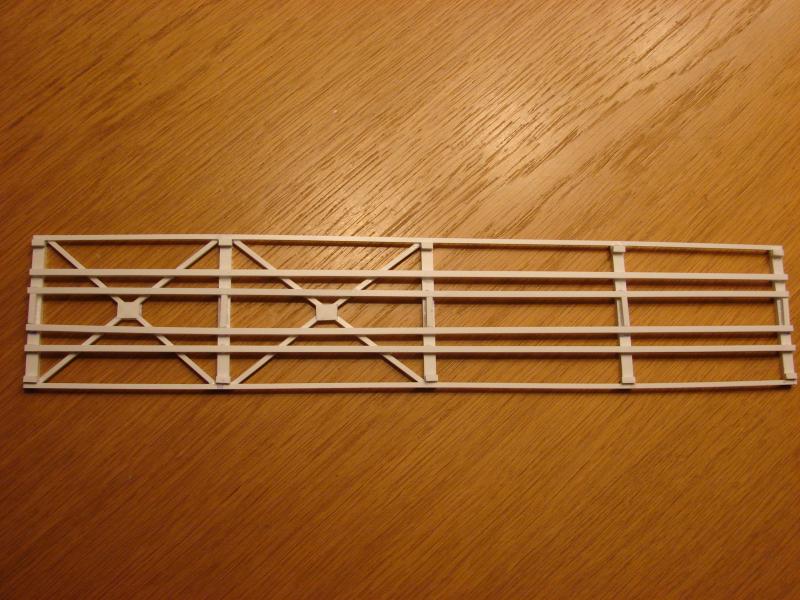

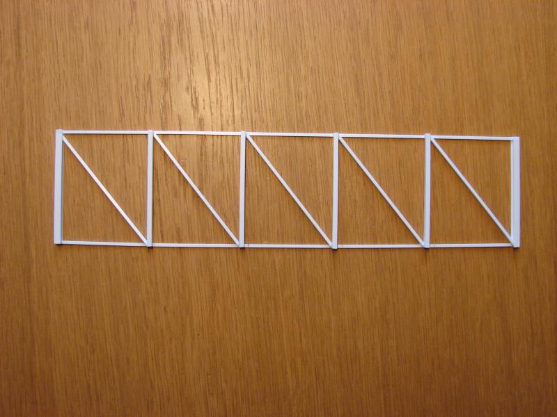

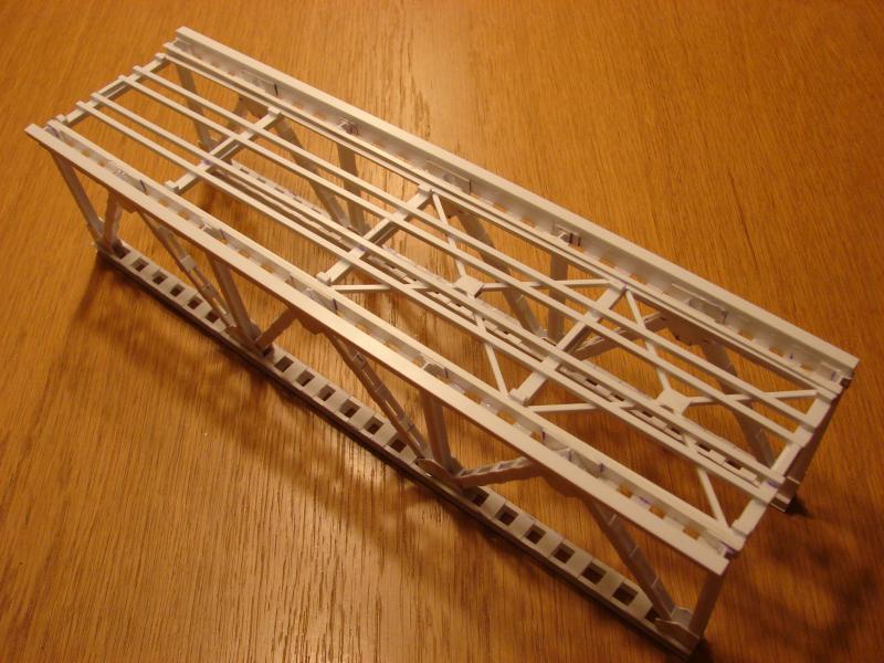

Aan de onderkant van de zijwanden worden deze met elkaar verbonden door een relatief ielig frame. Dit frame heeft dan ook niets te dragen, maar zorgt er wel voor dat er verband blijft in de hele brug.
Inmiddels heeft één van de zijwanden een soort afdak gekregen. Bovenop dit afdak komen straks de dekplaten te liggen en het hekwerk aan de zijkant van de brug te staan. Vanavond wellicht de andere zijwwand ook even doen....
Het brugdek is een stukje verder. De vier kruizen zijn aangebracht en het brugdek is nu voorzien van een kabelgoot (in het midden) Hier mogen straks de vier draden doorheen die nu uit de hoofdbrug steken. Ook hier dienen de balken ervoor om te dwarsliggers op te sluiten. Zal later wel duidelijker worden.
