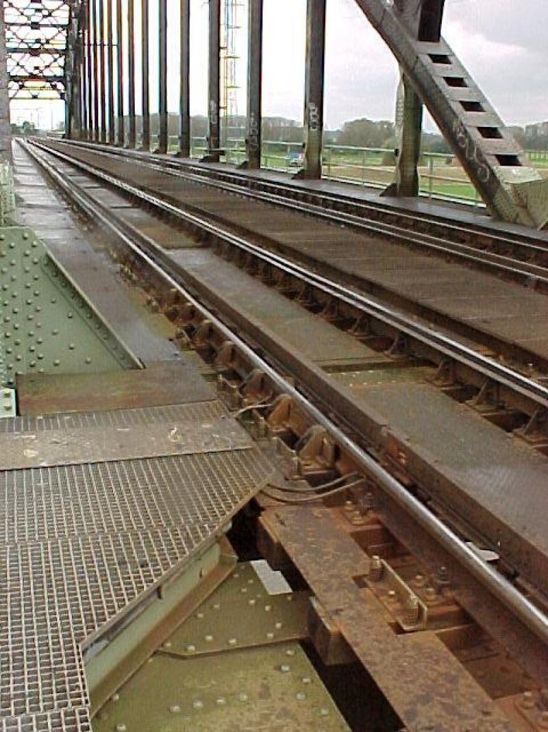

Ja mee eens dat 2-rail realistischer is. Alleen ga ik mijn verzameling nu niet meer omwisselen. Ik heb lang gezocht naar een nette oplossing voor de middenrail, maar niets beters gevonden. De brug aanpassen ga ik ook niet meer doen, aangezien de boel verlijmd is....
In ieder geval een zinvolle tip voor de 3-railrakkers na mij.  ;D ;D
Overigens hoe zit het met het glimgehalte van het materiaal? Je kunt de roosters niet schilderen, anders laten ze geen stroom meer door.  En heb je dan grijs gekleurd messing?
« Laatst bewerkt op: 02 May 2011, 19:46:01 door Jeroen Water »
  • Berichten: 12632
    • sleutelspoor
Re:Een bruggetje
« Reactie #661 Gepost op: 02 May 2011, 20:43:20 »
Messing was een (1) van de opties. het fleischmann "rooster" is in een alluminium kleur uitgevoerd en zeer zeer stroom geleidend. Dat rooster van mij is van gegalvaniseerd/chroom messing. Ziet er zeer realistisch uit. Zie de plaatjes.

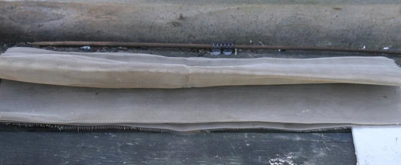

De fleischmann onderdelen via de vakhandel en het horengaas bij de bouwmarkt en/of automaterialenhandel. (benzine zeef!)
SK

Citaat van: Jeroen Water
OK, en waar kopen we dat dan?
Hier:
Is volgens mij nikkel, dus al mooi op kleur. Alleen nog strak strips van zien te knippen ;)
Grtzz,
Karst
  • Berichten: 12632
    • sleutelspoor
Re:Een bruggetje
« Reactie #666 Gepost op: 06 May 2011, 16:12:13 »
Het door mij bedoelde gaas aan de meter!
SK

Wat ik eerder al schreef, vanwege het verlijmen van de dekplaten aan het spoor en het frame van de brug,, ga ik ze niet meer verwijderen. Maar is het nog een idee als ik de middenrail er wel van af haal, de platen zwart schilder en daar de nikkel/messing roosters op plaats?
Hadden alle grote spoorbruggen een roostervloer (gewichtsbesparing) of had je ook bruggen met een dichte vloer?

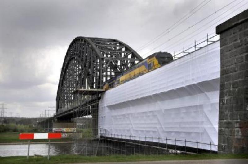

Ik zie hier trouwens GEEN roosterplaten in de sporen:
Ik kan de aanbrug trouwens ook zo maken, scheelt een hoop werk  ;D ;D:
foto Hans Broekhuizen/DG
Bron: De Gelderlander.nl

beetje vacuum trekken en je bent inderdaad supersnel klaar. Je hoeft zelf het styreen niet te verven  ;D

Makkelijk en origineel.. Heb ik nog niet eerder ergens gezien  ;D

pak de hele brug in , scheelt een hoop detailleren en je ziet de pukkels ook niet meer ;D
geintje

Op z´n "Christo´s"
SK
Das leuk gaas als je een bordes op een modelschip
in schaal 1:25 maakt. In 1:87 is dit veel te grof.

Nee ens Steef. Ik weet niet hoe fijnmazig dat plaatje is wat Karst liet zien, maar de versie van Sobat vind ik ook te grof. Daar valt een Preiser zo met zijn poot door heen.....
De Fleischmann versie vind ik op zich wel een mooie oplossing, alleen snap ik niet waarom er zo'n grote spleet tussen spoorstaaf en rooster moet zitten. Die had best wat kleiner gekund.
