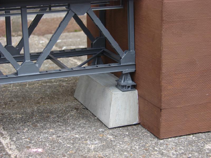

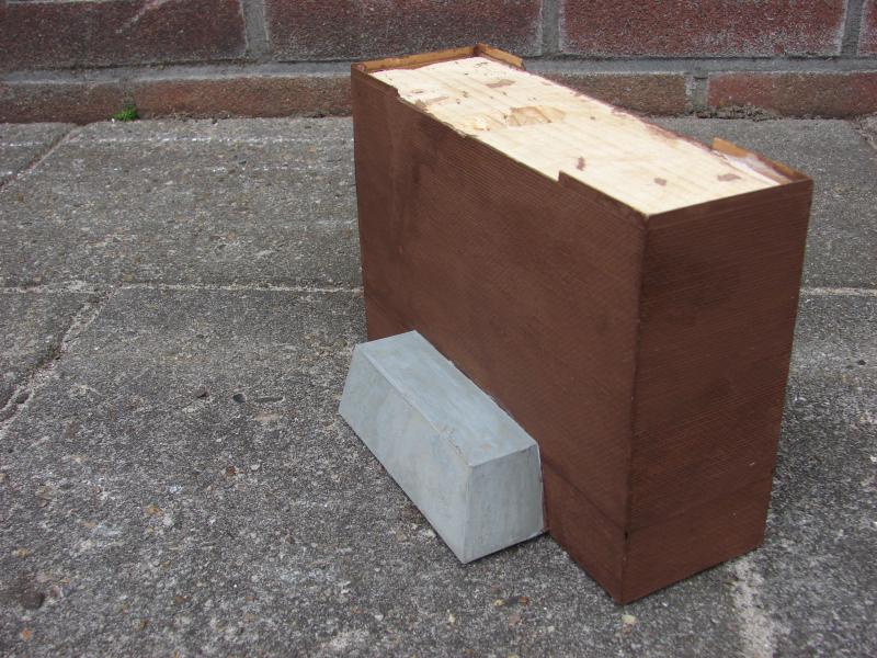

Zo, het landhoofd is een massaal brok steen geworden met een uitstulpsel van beton. Hij moet nog verder afgewerkt worden, maar het begin is er.
Nu gaan we de rails voor de aanbrug aanpassen met vloerplaten en een neiuwe middenrail (a la hoofdbrug) en zal er een bovenleidingsportaal gemaakt moeten worden die op het landhoofd komt te staan.
Overigens is het nog maar de vraag wat er uiteindelijk van de betonnen voet zichtbaar zal blijven op de baan. Bij de echte brug loopt de grond vanaf de Rijn naar de dijk wat omhoog en is er helemaal geen betonnen voet zichtbaar. Ik ga dat ook maken, maar ik zal vanwege de geringere afstand tussen oever en landhoofd waarschijnlijk niet zoveel hoogte overbruggen als in het echt. Voorlopig nu in ieder geval de betonnen voet, dan zie ik in de toekomst wel wat er van overblijft als ik het landschap ga maken.

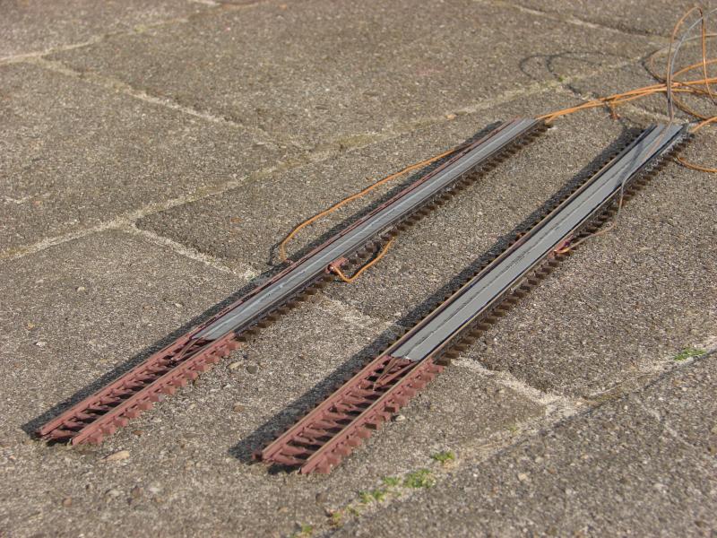

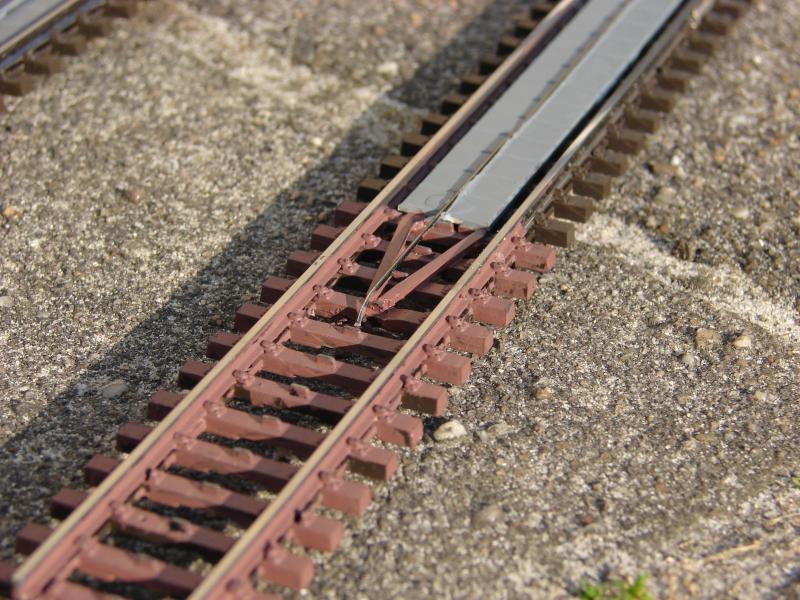

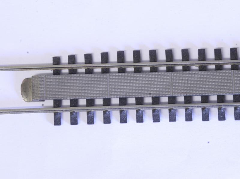

Toch de afgelopen tijd een heel klein stukje verder kunnen bouwen, namelijk aan de rails voor de aanbrug.
Beide sporen voor de aanbrug zijn klaar om gemonteerd te worden. De dekplaten zijn aangebracht en geschilderd. Ook de middenrail is bevestigd, omdat ik met het Marklin systeem rij.
De uiteinden van de rails die op het landhoofd komen te liggen zijn bruin geschilderd. Als de rails later aangebracht is, is het alleen nog een kwestie van ballasten op het landhoofd.

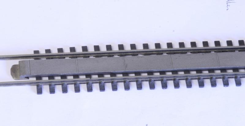

Toch jammer dat hoe noem je het... de dekplaten, hier heel anders zijn dan op de brug zelf:
https://images.beneluxspoor.net/bnls/DSC02805.jpg
Blijft het zo, of ga je het nog aanpassen zoals bovenstaand voorbeeld?
Gr,
Mathyn
Nu ook op instagram
  • Berichten: 6525
Re:Een bruggetje
« Reactie #652 Gepost op: 01 May 2011, 22:06:29 »
 (y) ziet er weer goed uit Jeroen.
Jeroen Water
  • Berichten: 5485
  • NS tijdperk IV (1973/1974)
Re:Een bruggetje
« Reactie #653 Gepost op: 01 May 2011, 22:33:52 »
Gr,
Mathyn
Hoezo zijn de dekplaten anders dan op de hoofdbrug Marhyn? Ze zijn namelijk exact hetzelfde  ;D ;D ;D

Het verschil zit hem alleen in de hoek van waar uit je het geheel bekijkt.
Romar
  • Berichten: 3984
    • MCKmodelbouw
Re:Een bruggetje
« Reactie #655 Gepost op: 02 May 2011, 08:10:25 »
Nou voor zover ik kan zien is het een grijze strip, en op de brug zijn het leuke tegeltjes. Of zie ik het verkeerd?
Gr.
Mathyn
Nu ook op instagram
Jeroen Water
  • Berichten: 5485
Re:Een bruggetje
« Reactie #656 Gepost op: 02 May 2011, 10:05:09 »
Oh zo! Nee dat is inderdaad niet goed te zien Mathyn, maar ook hier komt dat motief terug.

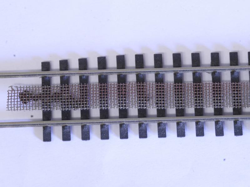

Jeroen, Ik vind de afdekplaten/roosters zoals jij gebruikt met die "3e rail"in het midden, niet mooi.Het doet afbreuk aan het geheel. Is het geen optie om zoals Fleischmann bij zijn draaischijf voor 3 railgebruik de 3e rail vervangen door een stroomvoerend rooster? Is makkelijk te maken uit bv heel fijn messinggaas. Ik denk dat je het geheel er erg mee ophaal.
De Fleischmann variant uit de draaischijf
Mijn variant met fijn gaas. De breedte en hoogte moeten natuurlijk wel aan jou normen aangepast worden!
SK

Het gaas, of gewoon iets van metaal lijkt me een mooie oplossing. Het is en blijft een super brug  (y) en die verdient een natuurgetrouw spoor...
De beste oplossing is natuurlijk om over te gaan op 2 rail  ;D ;D . Dat is net iets echter (duik, krijg ik weer ruzie met alle Märklinners).
Ivo
