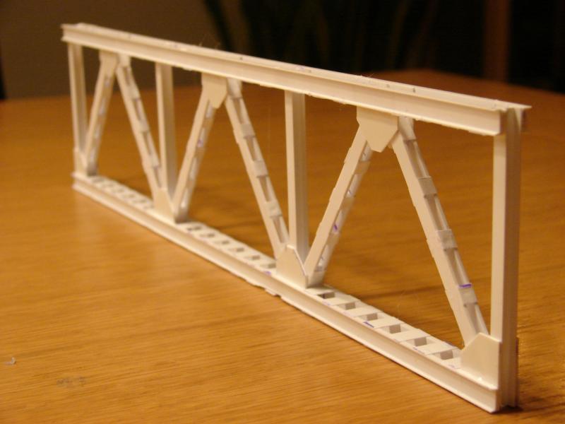

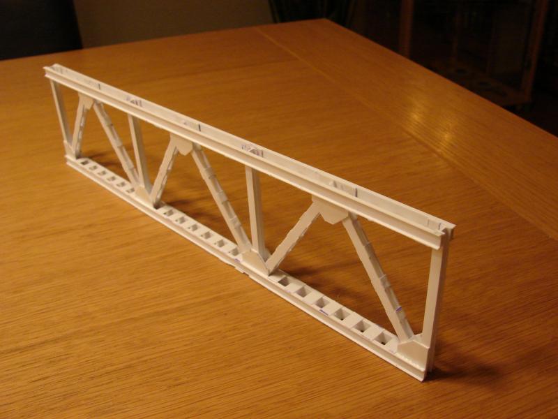

Voor de aanbrug heb ik nu één zijwand klaar. Van de bouw van de tweede zijwand zal ik diverse foto's maken, zodat jullie een beeld kunnen krijgen hoe ik deze op bouw.
Hier alvast wat plaatjes van de zijwand die al klaar is:

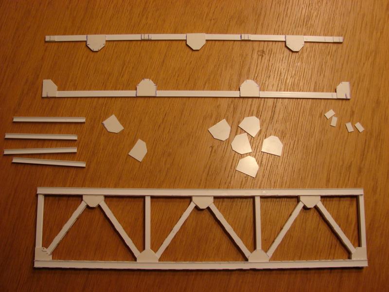

Goed daar gaan we: het opbouwen van de zijwand van mijn aanbrug in stappen. Als je me niet kunt volgen, trek gerust aan de bel!!!

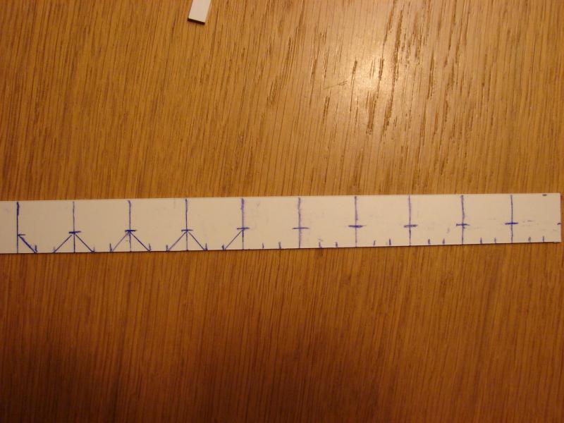

Meten is weten. Als je de afmetingen van je onderdelen weet, kun je ze uit gaan tekenen en snijden uit profielen of uit plaatmateriaal. Hier zie je 10 klinknagelplaten die ik getekend heb op een strook styreen van 0,75mm dik. De platen worden 18mm hoog en 20mm breed. Ik maak ze nu puur op gevoel en afgaand op mijn foto van pagina 1. Dit, omdat mijn aanbrug sterk afwijkt van het origineel. Normaalgesproken is het kunst om de maten van deze onderdelen zo goed mogelijk te achterhalen wil je je brug zoveel mogelijk laten lijken op de echte. Wat dat betreft maak ik het me er maar makkelijk vanaf. Als mijn brug maar lijkt op die van Oosterbeek, is het mij best.....
Hier zien we alle benodigde onderdelen om een begin te maken met de tweede zijwand. Onderdelen voor de schoren zijn er nog niet, die maak ik later. Bovenaan zie je twee U-balken 6,3mm. Dit worden de horizontale liggers. Per zijwand heb ik er vier nodig, maaar ik moet voor de andere tweee eerst nog een zakje styreen nr. 267 kopen. Onder de liggers zie je vier H-balken 4,8mm. Deze vormen straks de verticale verbinding tussen de liggers. Links daaronder vier klinknagelplaatjes voor op de uiteinden van de onderste ligger. In het midden liggen de 10 klinknagelplaten die we in de foto hierboven ook al zagen. De onderste ligger krijgt eer twee, de bovenste drie. rechts zien we acht opvulplaatjes. Deze komen op de bovenste ligger daar waar de H-balken aan de ligger vast komen te zitten. Onder al deze onderdelen ligt de zijwand die al klaar is.
De liggers zijn nu voorzien van de klinknagelplaten. Let op: er zijn op de bovenste ligger ook vier rechthoekige plaatjes geplakt. Deze zitten op de plek waar de vertikaal lopende H-balken aan de bovenste ligger vast zitten. Zoals op de zijwand die al klaar is is te zien, zitten de H-balken op de bovenste ligger niet samen met de schoren aaan een klinknagelplaat. Omdat de H-balken op de onderste ligger wel op een klinknagelplaat zitten, moet je ze op de bovenste ligger dus opvullen met straks onzichtbare plaatjes, anders komen de liggers scheef ten opzichte van elkaaar te hangen.

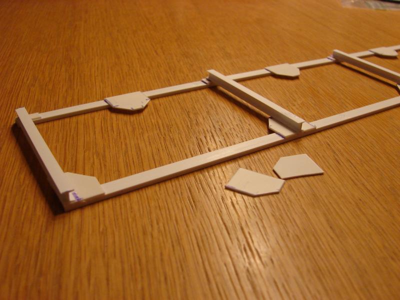

De boven en onderligger worden met elkaar verbonden door vier H-balken. Eerst heb ik de vier balken op de onderste ligger gelijmd. Daarna is de bovenste ligger er tegenaan gezet. Let bij het lijmen van de H-balken erop, dat deze steeds precies haaks op de liggers komen te zitten, anders word je brug scheef! Een geodriehoek is hierbij dus een handig hulpmiddel.

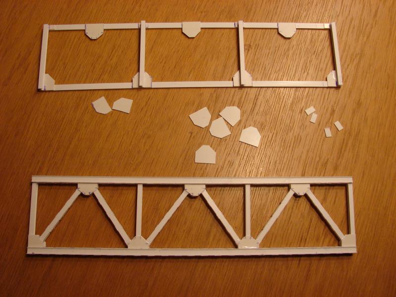

Hier nog even een detailplaatje van de H-balken op de liggers.

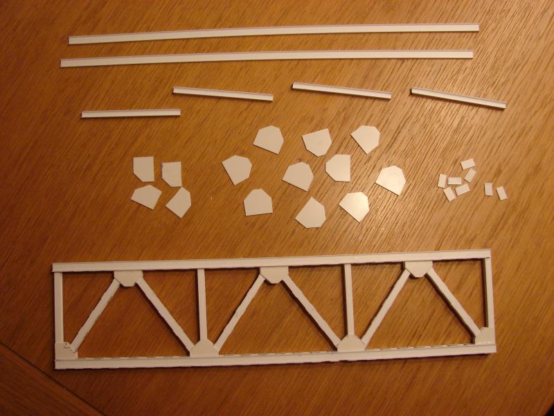

De losse plaatjes die nu nog op tafel liggen gaan even in een zakje om ze niet kwijt te raken. eerst zijn namelijk de schoren aan de beurt. Wordt vervolgd.

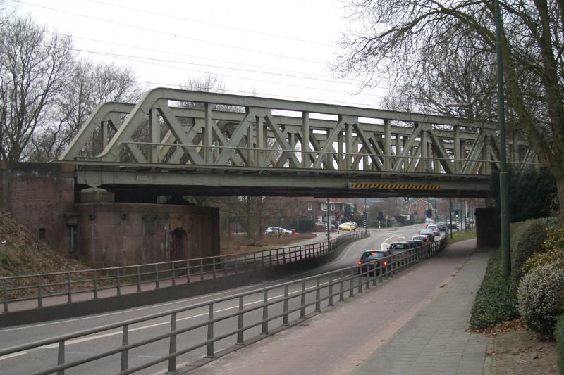

Ik kijk met veel belangstelling, Jeroen. Ik krijg zelf zin om onderstaand object op schaal te gaan maken. Is met jouw methode geen moeilijk project, lijkt me. Alleen wel even maatschetsen of tekeningen vinden. Heb 'm laatst al uitgebreid op de foto gezet.
Maar ik kan me natuurlijk beter op reeds lopende project concentreren...
Viaduct Eindhovenseweg, Geldrop; spoorlijn Eindhoven-Weert (1913)

Mooie vakwerkbrug ook Jan!
Ben benieuwd naar jouw resultaten!

Gave brug Jan! Ik stuur je even een PB over de benodigde tekeningen.
