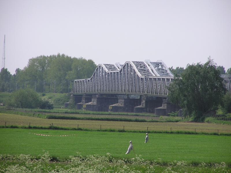

Het bruggetje van Hedel gaat in ieder geval ook een erg leuke uitdaging worden. Ga je net als in het echt twee enkelsporige bruggen naast elkaar leggen, of ga je één exemplaar bouwen?
Bron: www.panoramio.com/photo/22199393

Ik kwam er vorige week achter dat het 2 enkelspoorbruggen zijn. Het wordt dan ook een enkelspoorbrug. Of het er 2 worden zal de toekomst uitwijzen. ;D ;D ;D
