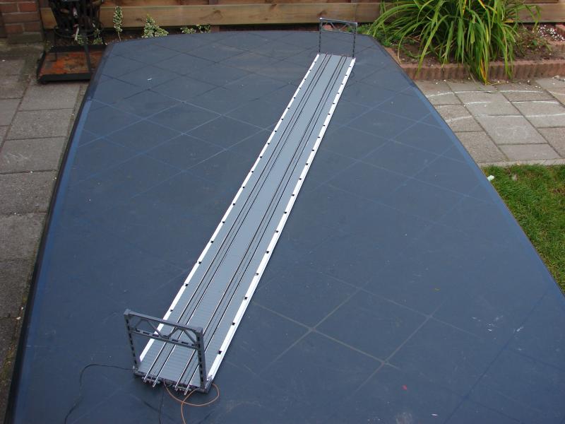

Omdat de weersverwachtingen nogal wat wisselvalligheid opgaven voor met name de zondag en ik buiten de brug wilde spuiten, ben ik zaterdag als de bliksem verder gegaan om het frame klaar te maken voor een verfbeurt. Dit betekende dat de middenrail er in beide sporen in moest liggen en dat de spoorstaven en een randje van de zijkant afgeplakt moesten zijn.
Gelukkig verliep dit allemaal voorspoedig en is het gelukt om de onderzijde van het frame en het brugdek te spuiten.

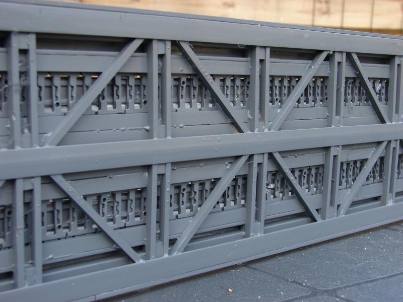

Hier de onderzijde van de brug. Dat ziet er toch een stuk beter uit dan dat witte styreen....
En een stukje van het frame van dichterbij.

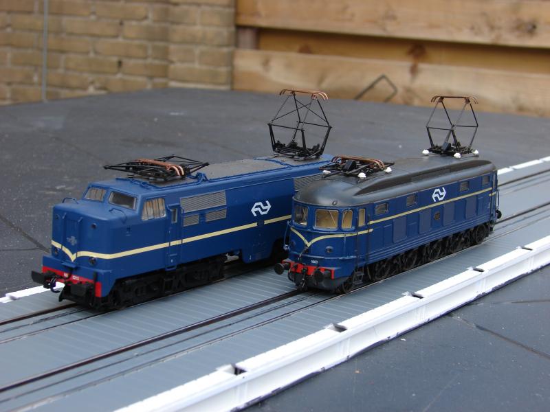

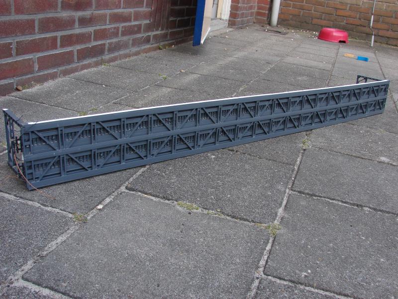

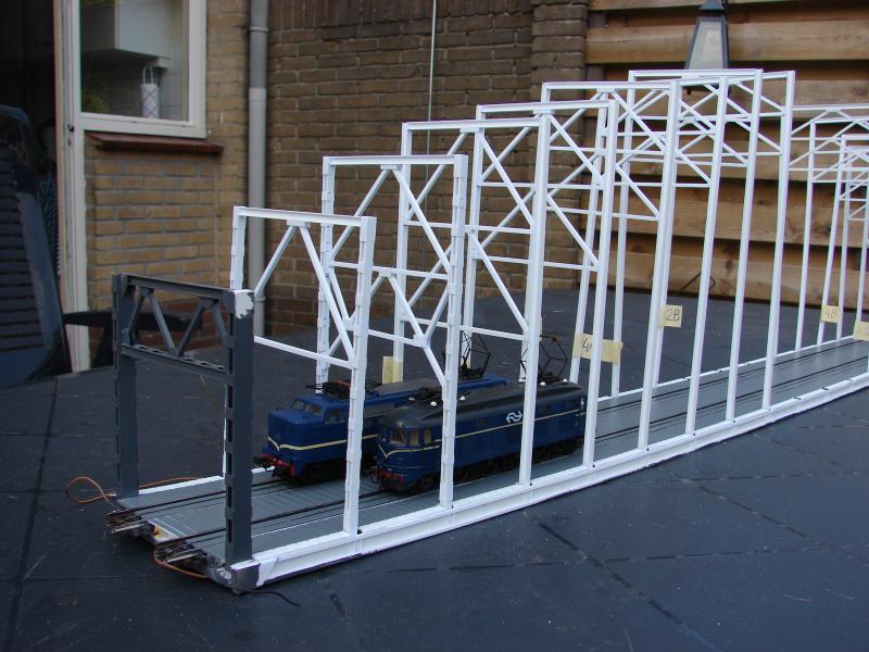

Enfin, hier nog wat plaatjes van het brugdek. Deze foto's zijn net na het verwijderen van de afplaktape gemaakt, dus hier en daar moet er nog wat bijgewerkt worden.
Hier zien we het brugdek in de grijze kleur.
En hier poseren de NS 1215 en NS 1007 op het frame van de brug. Je kunt hier en daar duidelijk zien dat er nog wat nawerk moet gebeuren aan het schilderwerk.
En zo ziet het er uit als een deel van de portalen weer tijdelijk op hun plek staan.
