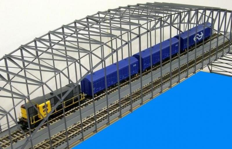

Hoe is de stijfheid nu van het middelste deel? Dit was heel in het begin van het project nog een discusie.
Visueel is er echt niks mis mee, mooie schaduwwerking  (y).
Ik heb de brug nog niet daadwerkelijk getest op doorzakking door de brug op de uiteinden op blokken te zetten en twee zware locs in het midden te zetten, maar ik ben zeker niet bang (meer) dat de brug zal doorzakken. Het is verbazingwekkend hoe stijf de styreenconstructie wordt! Omdat de stevigheid nu alleen nog bovenin de brug zit en er nu nog relatief lange poten onder zitten, is het nog mogelijk om de brugopbouw met enige kracht in de lengterichting wat te laten bewegen. Maar dat zal zeker over zijn als de onderste boog verder naar beneden zakt en er bovenste boog uiteindelijk op de uiterste portalen aansluit. Dat de lijmverbindingen sterk zijn, werd wel bewezen toen ik de burg aan de bovenkant van het middelste portaal optilde. Dat was geen enkel probleem.
Overigens, even teruggrijpend op dezelfde brugconstructie die in de handel verkrijgbaar is: Op pagina 1 van dit draadje werd een link gepost naar de site van MCH in Hilversum. Zij hebben een brug in hun assortiment die ogenschijnlijk op mijn brug lijkt. Als je die foto er nu weer eens bijpakt....
en deze vergelijkt met mijn brug in aanbouw, dan valt de onrealistische look van de kant en klare brug nu toch wel heel erg op!  ;D ;D ;D
