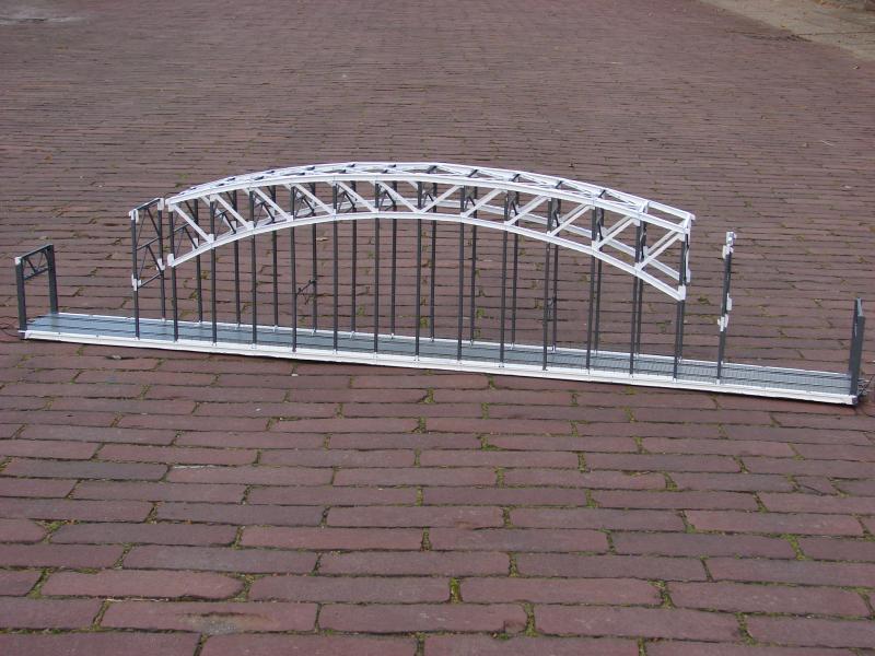

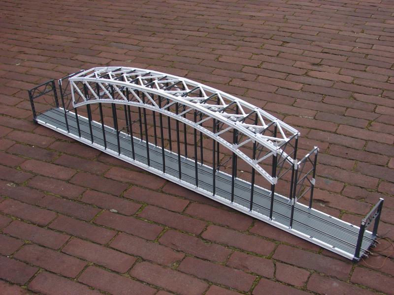

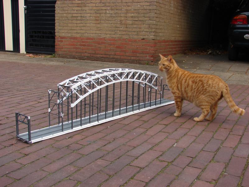

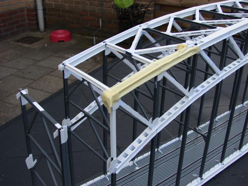

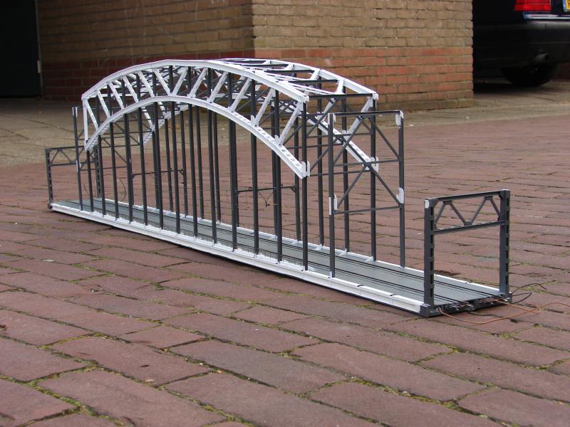

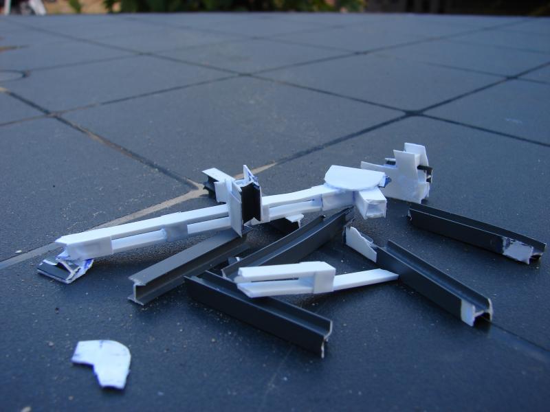

De brug in de lappenmand
Het gaat een modelbouwer helaas niet altijd voor de wind en ook bij dit type mensen zit een ongelukje in een klein hoekje. Bij de bouw van een bruggetje in Ermehuizen sloeg gisteren het noodlot toe. Nadat de portalen 6 succesvol met 5 waren verbonden, werden de portalen 7 uitgelijnd en aan het brugdek gelast. Tja, en toen bleef ik ergens achter haken en knalde mijn arm op de punt van één van de portalen nr. 6. Omdat de lijmverbindingen nog sterker worden dan het styreen zelf, maar de inslag van mijn arm veel te hard aan kwam, scheurde het styreen op meerdere plaatsen door midden. Één van de staanders van portaal 6 brak door midden en de bovenste ligger van dit portaal werd volledig verbrijzeld. Ook scheurde één van de schoren die de verbinding naar portaal 5 vormde..............  :-[ :-[ :-[ :-\ :-\ :'( :'( :o :o
Dit zijn de brugdelen die niet meer te redden waren. Na deze foto konden de onderdelen dan ook de oud ijzerbak in.
De brug in de lappenmand. Aan één zijde raakte portaal 6 zwaar beschadigd. Omdat het portaal in het brugdek vastgelijmd zit, leek het mij geen goed plan om het hele portaal te verwijderen en te vervangen. De kans dat het brugdek hierdoor onherstelbaaar zou beschadigen was te groot. Daarom heb ik na bekomen te zijn van de schrik de gehavende delen van het portaal weggesneden en vervangen door nieuwe stukjes styreen. Omdat ook de schoren aan de bovenkant van portaal 5 naar 6 gebroken waren, moest ik deze zonder extra schade aan te brengen zien te verwijderen. Dit kon ik alleen bereiken door de bovenligger van portaal 5 ook op twee plaatsen door te snijden en deze delen te vervangen. Balkje voor balkje werd opnieuw vastgelijmd en met tape een dagdeel op zijn plaats gehouden. De lijmverbinding was nu sterk genoeg, zodat het volgende deel gelijmd kon worden. Op de foto zien we een stukje boogconstructie wat gered kon worden en opnieuw in de brug gelijmd is. Het tape zorgt er voor dat de lijmverbinding goed op zijn plaats blijft en daardoor goed kan uitharden en de verbinding weer stevig genoeg wordt. Om de schade weer helemaal te herstellen moet ik nu alleen nog de schoren bovenop de brug tussen de beschadigde portalen 5 en 6 op nieuw maken.
Gelukkig kon na verloop van tijd het 'verband' weeer van de brug af. Hier ligt het gevaarte op de straat (hopelijk autoloze zondag....) De boogvorm zit er al lekker in al zeg ik het zelf.
De brug in vogelvlucht. Dit is de zijde die geen schade heeft opgelopen.
Hier zien we dat bij portaal 7 de onderste dwarsbalk al op dezelfde hoogte ligt als het eindportaal nr. 10. Bij de nog te plaatsen portalen 8 en 9 is dit uiteraard ook het geval.
Hee baasje, waar blijft die trein nou? Ik wacht al zoooooooooooooooooooooooooooo lang..............
Enfin, nu maar snel de laatste reparaties uitvoeren aan de beschadigde verbinding en daarna gaan we weer vrolijk verder met het afbouwen van de brug, de portalen 7 moetren aan 6 bevestigd worden.

Gaaf ding Huub, hoe groot is deze brug? Kijk maar uit met Sophia, met zo'[n kap op hun kop lopen ze overal tegen aan......

Je moet er ook niet op slaan als 't ff niet naar je zin gaat..... ;D
Overigens is de vraag of de boog wel sterk genoeg wordt, nu d.m.v. een echte crash-test (3 sterren) wel beantwoord. Hoe beroerd het ook voelt om een stukje overnieuw te moeten bouwen, er is nu wel vertrouwen in de draagkracht van het geheel want de schade bleef beperkt tot een paar segmenten.
Succes met de herstelwerken.....
Groet, Bessel
RETROBAHN A.G.
Jeroen Water
  • Berichten: 5485
  • NS tijdperk IV (1973/1974)
Re:Een bruggetje
« Reactie #252 Gepost op: 18 October 2010, 13:11:36 »
Ja, maar die overtuiging had ik ook al voor het ongeluk hoor. Dus daar had ik die crashtest niet echt voor nodig....  ;D ;D ;D
Wat hoe dan ook wel een feit is, is dat het styreen brosser wordt rondom de verlijming. Niet erg, het spul is sterk zat, maar wel één voor in het achterhoofd.....
  • Berichten: 5627
  • Team Mitropa - OHMB
Re:Een bruggetje
« Reactie #253 Gepost op: 18 October 2010, 13:18:25 »
Lijkt dus dat de oplosmiddelen uit de lijm bij verdamping het omliggende styreen verzwakken, dus voor alle styreenbouwers een leermomentje (y)

Citaat van: Besselspoor
...oplosmiddelen uit de lijm bij verdamping het omliggende styreen verzwakken...
Reeds lange tijd bekend ;) Treedt vooral op bij 'solvent-only' spul als MEK en Bison verdunner.
Grtzz,
