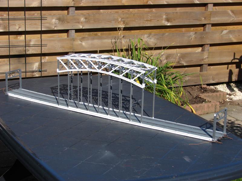

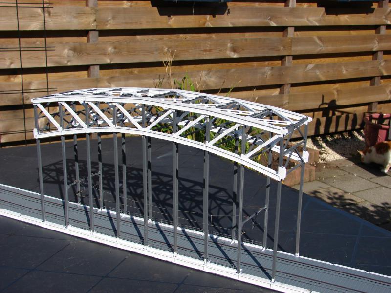

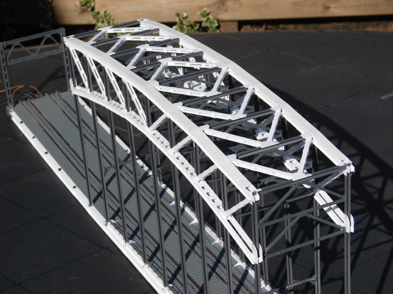

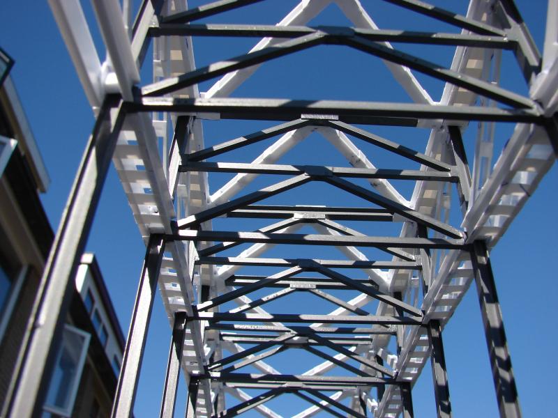

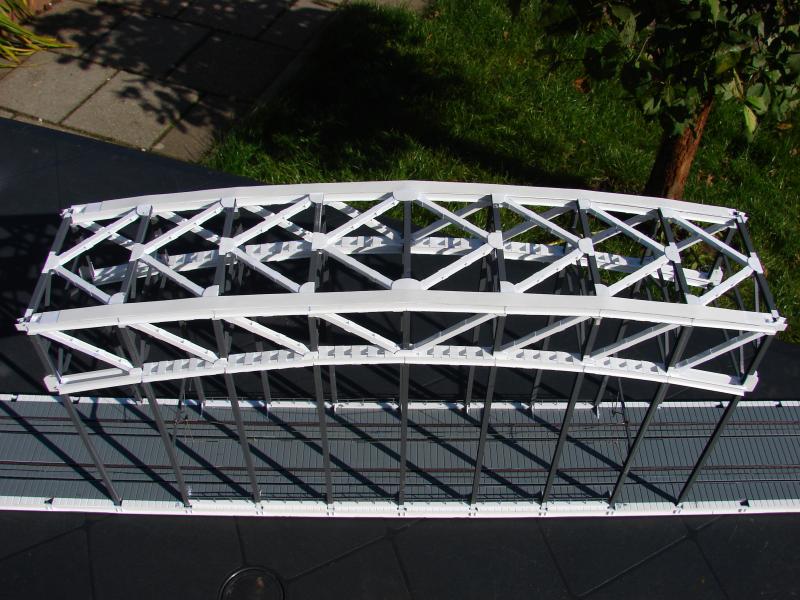

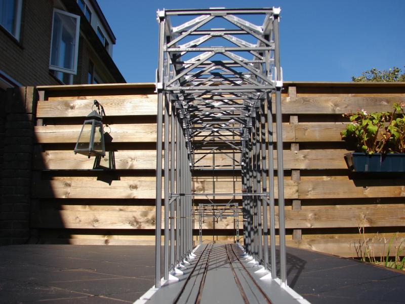

Bij deze weer eens wat foto's van de stand van zaken tot nu toe. In het midden van de brug staan nu 9 portalen die op enkele details na helemaal afgebouwd zijn. Alleen tussen de portalen 3 en 4 moeten nog een aantal onderdelen geplaatst worden. Bovendien moet ik nog één bovenleiding ophangen tussen beide portalen nr. 3
O la, la, mooi zonnig weer!!! Naar buiten met die brug!!! Hier is de gehele brug te zien voor zover ik nu ben.
Hier kun je zien dat de onderste boog al steeds meer bij de uiteinden begint te wijken van de bovenste. Bij de nog te plaatsen portalen gaat dit alleen nog maar sneller. Op deze foto is ook een stukje bovenleiding te zien.
Wat zal die brug er nog anders uit gaan zien als alles grijs gespoten is! Hier kun je ook goed zien dat de strips die over de bovenste boog lopen, uit twee dunne laagjes styreen bestaan. 0,3mm elk. Dat zorgt ervoor dat de boog er goed in komt te zitten, maar dat het ook stevig genoeg is, zodat je geen deukjes in het styreen krijgt.
Best een imposant gezicht als je in de brug gaat staan.....
Hier nog een foto in vogelvlucht van de zijkant.
Eigenlijk zonde dat er nog wat gevels van de huizen op deze foto staan.......
