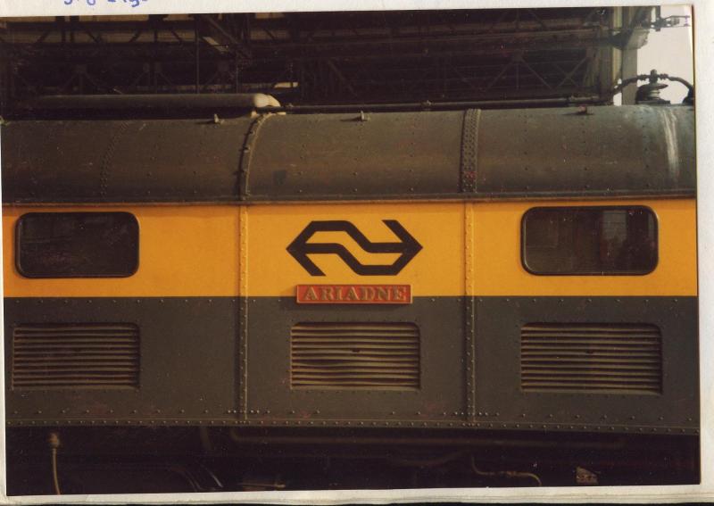

Een briefkaart van de 1501 kort na (her-) aflevering, nog met gele frontseinarmaturen:
Twee eigen foto's van de 1505 op het vertrouwde spoor 2 in Eindhoven voor de trein naar Venlo, 3 augustus 1985:
De cabine van de 1503, Eindhoven 31 juli 1984:
Ik heb daarnaast copieën van een tekening van de oorspronkelijke EM2 uit 1954, en literatuur als het boek van Van Gestel en Van Reems, Electrische Locomotieven in Nederland; Van Wijck Jurriaanse, Andere Locomotieven van de NS; een artikel van M. de Vries in Op de Rails uit 1989-9 en een paar artikeltjes uit hobbytijdschriften van ca. 1970; foto's in Van der Velden/Grunewold/Tjebbes, NS in Kleur 1978-1985; en foto's bij Nico Spilt en op dit forum. Zojuist heeft Arjen in dit draadje detailfoto's van het dak geplaatst:
