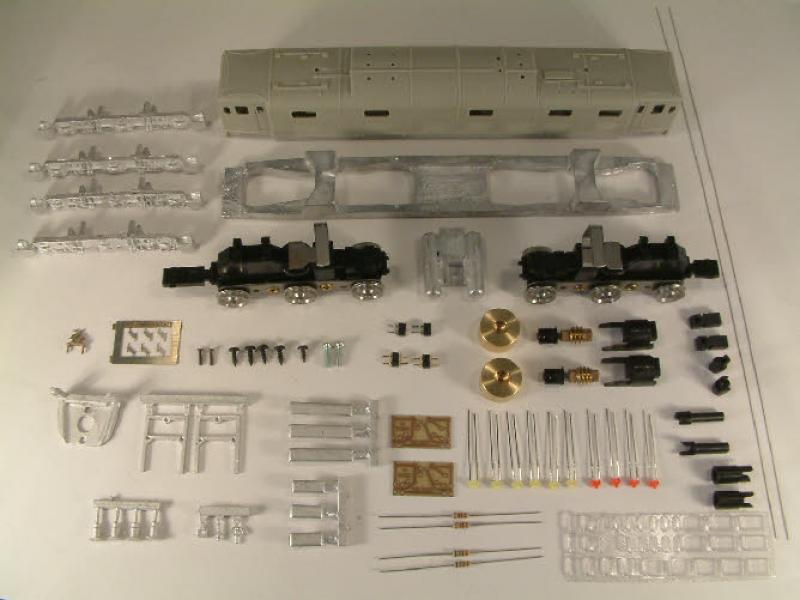

Dag allemaal,
Gisteren heb ik de stoute schoenen aangetrokken en een H0 bouwset voor een NS 1500 besteld bij KleiNSpoor. Over drie weken begint mijn vakantie, en heb ik heerlijk de tijd om te puzzelen.
Het spul was op voorraad, dus komt binnenkort hier binnen.
Tips zijn welkom, verslag volgt.
Gerard Wassink
GW
  • Berichten: 3056
Re: BNLS-Werkspoor - KleiNSpoor NS 1500 in aanbouw voor Wassedam
« Reactie #1 Gepost op: 05 July 2010, 13:17:28 »
Alvast wat foto's: (bron: www.kleinspoor.nl)
Onderdelen:
Gebouwd:
Als die van mij bij benadering zo mooi wordt, ben ik dik tevreden!!!
Gerard
Matheus 18

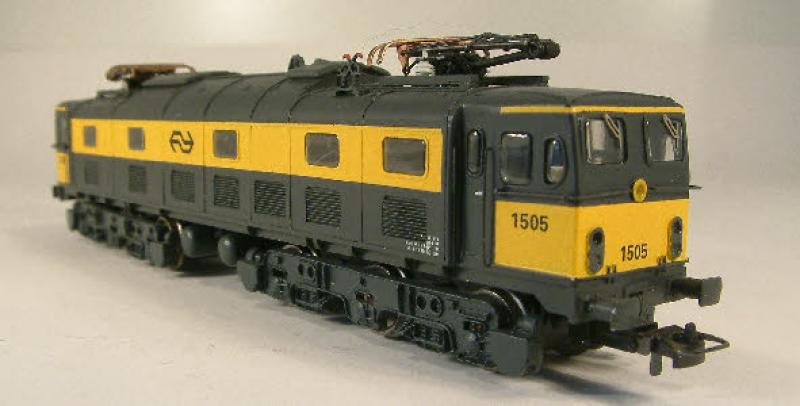

@Mispoes: nee, ik heb nog geen (definitief) locnummer uitgekozen, ik twijfel tussen 1501, de eerste, en 1505 (die zo te zien nog bestaat).

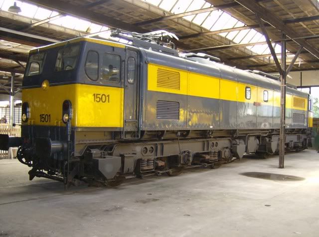

De 1501 bestaat trouwens ook nog!
Mark Verheulen
  • Berichten: 639
  • Staatsspoor "Kikker"
« Reactie #14 Gepost op: 06 July 2010, 09:52:10 »
Zie http://forum.beneluxspoor.net/index.php/topic,28521.msg439495.html#new
Dat klopt:
(plaatje is niet van mij)
Hier staat hij in de Stibans loods in Blerick.
Mvg, Mark
