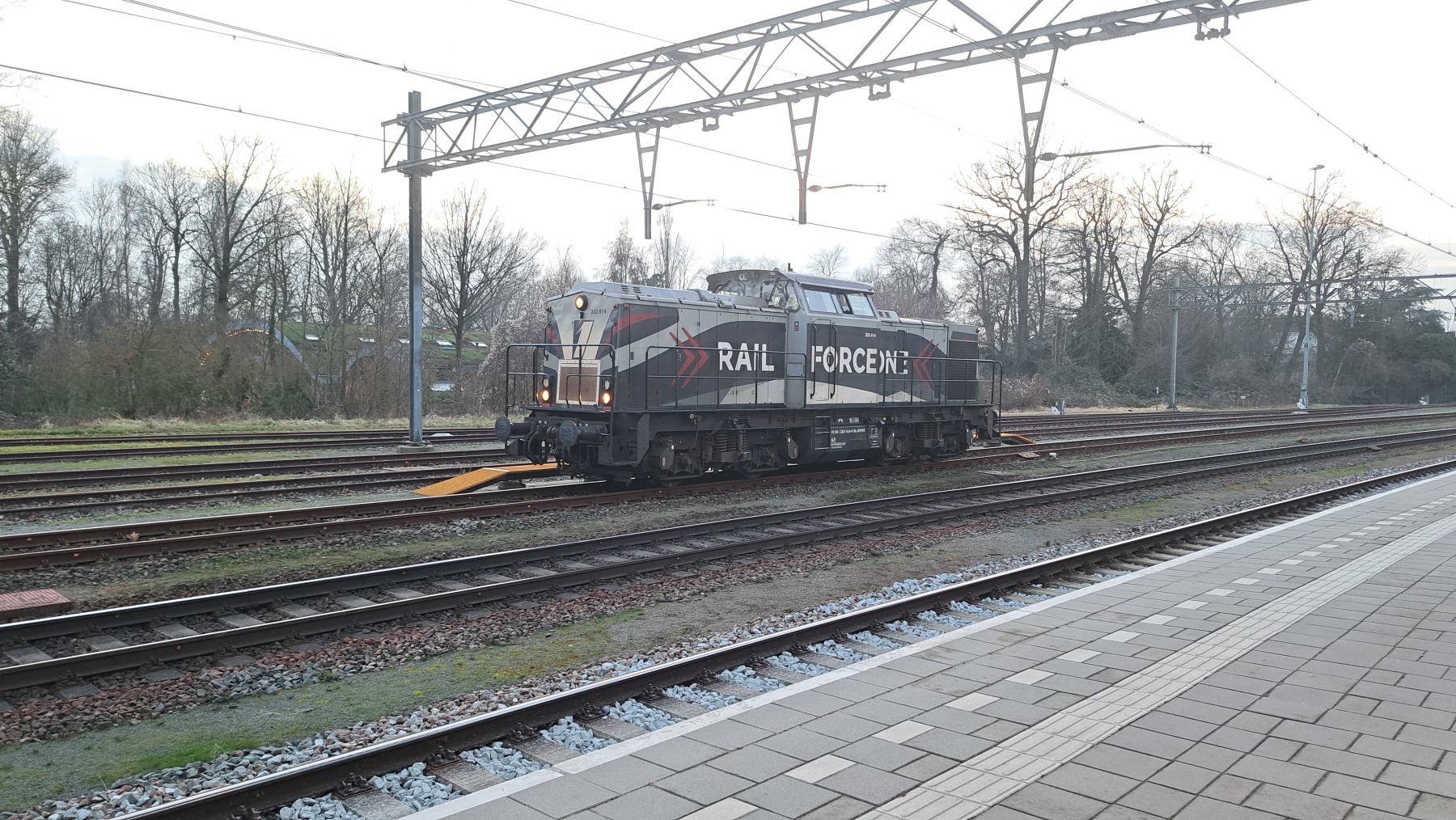

« Reactie #23309 Gepost op: Vandaag om 18:57:32 »
Dordt, 17:06
