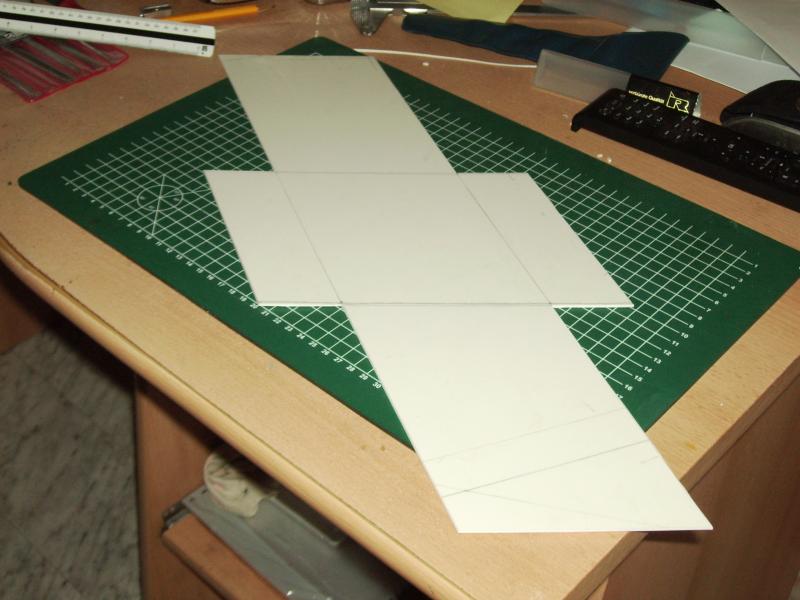

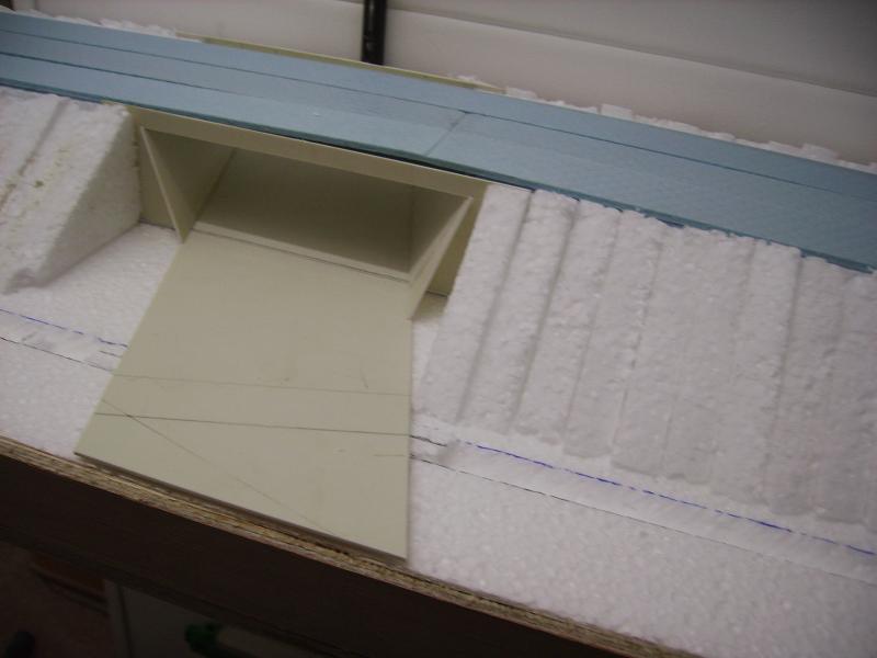

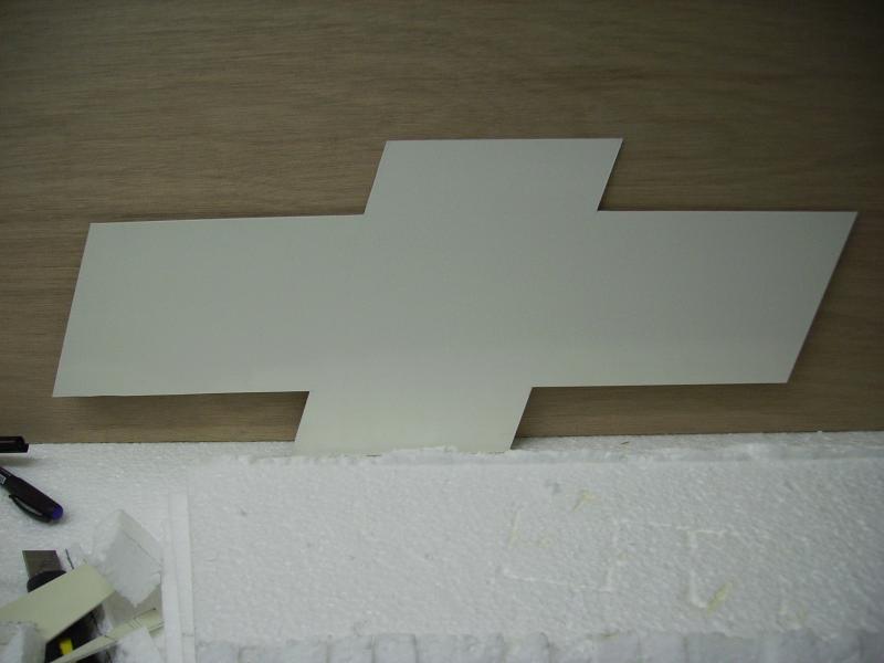

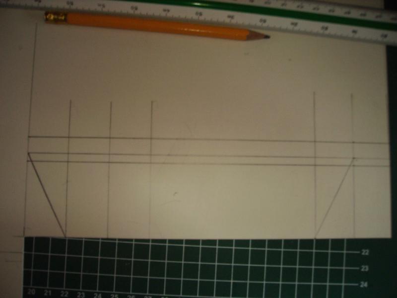

Zo, een update

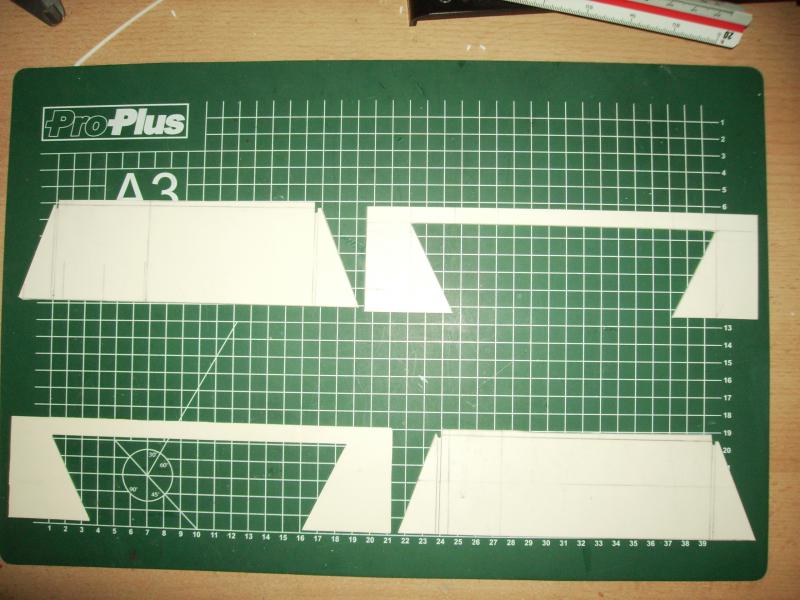

Viaduct afgetekend op styreen
Uitgesneden, niet zo moeilijk, maar voor mij de eerste keer

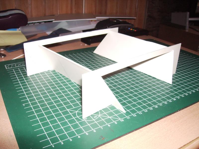

Even passen, zowaar het lijkt ook nog op iets
Meteen ook het wegdek uitgesneden
Even passen en kijken hoe het staat
Wegdek eerst in kunststof hechtprimer gespoten , daarna wit

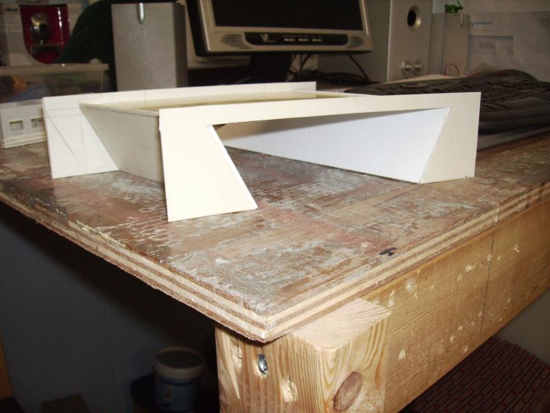

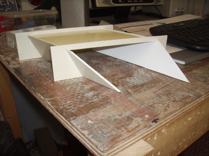

Viaduct nu ook bijna klaar, alleen wat kiertjes weg plamuren, alleen met wat ?
Zoals gezegd zal het viaduct aan beide zijden verschillend er uit zien
Morgen als de witte verf van het wegdek goed gedroogd is  zal ik de strepen op de weg afplakken
Eerst even zo'n streep opmeten.
Daarna alles zwart spuiten.
Voor de fietspaden heb ik kant en klare zelfklevende paden gekocht van Busch ( HO7082)
Viaduct wordt grijs gespoten en geweaterd.
Daarna kan het definitief in de baan worden gezet en kunnen de laatste stukje piepschuim worden geplaatst.
Plasto van Revell zou moeten voldoen.

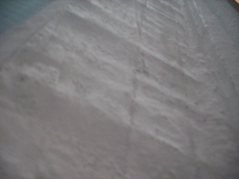

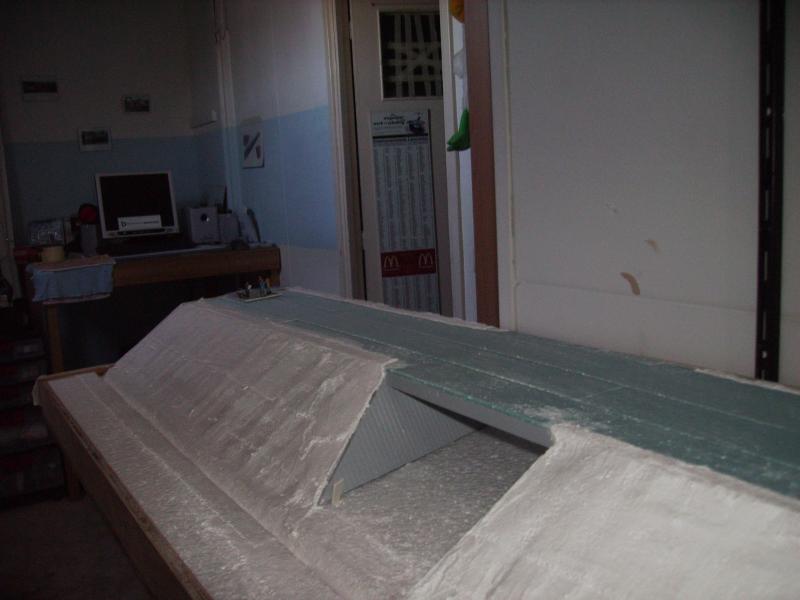

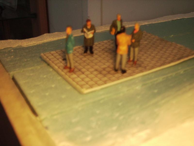

Gisteren even weer wat gedaan, dit keer met gipsverband.
Het bouwteam staat te kijken, De uitvoerder zit de tekening te bestuderen,twee onderaannemers zijn aan het bekvechten
en de hoofd aannemer komt aanlopen met de contracten om te kijken wie van de kemphanen gelijk heeft.
Door het gips kun je nog vaag de contouren van het piepschuim zien.
Ik heb het met opzet niet te glad gemaakt, zo komt het wat natuurlijker over
Een kleine tegenslag, het wegdek is half opgepeuzeld door de zwarte verf.
Ik moet nog even kijken hoe dat opgelost moet worden
Morgen kan ik dan eindelijk beginnen met het leggen van de twee sporen.
Ik houd jullie op de hoogte
