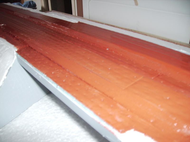

Een kleine tegenslag, het wegdek is half opgepeuzeld door de zwarte verf.
Dat is het nadeel van piepschuim, dat wordt opgevreten door de oplosmiddelen in verf. De simpele remedie is alleen met watergedragen verf te werken.

« Reactie #47 Gepost op: 21 May 2010, 20:04:20 »
Klaas
Ik had het wegdek van styreen gemaakt.
Ontvet, in de kunstof hechtprimer gespoten en daarna wit.
Pas toen ik de zwarte verf erop spoot, is het styreen hier en daar opgepeuzeld.
het is helemaal ruw.
Ik weet niet of het de moeite loont om het helemaal schoon te schuren (mischien is niet het styreen, maar de verf raar gaan doen.)
Ik kan wel even een fotootje van het wegdek plaatsen.
Als het niet lukt om het styreen schoon te krijgen dan gebruik ik mischien zo'n kant en klare zelfklevende weg van Bush of zo

99% kans dat het geen styreen is, ik zou niet weten welke verf Styreen oplost.
En als het styreen is, pleur het gewoon weg man, voor die 10 cent ga je toch niet anderhalf uur op schrobben, en kapot is kapot, dat is echt niet opeens weer heel als je het schoonmaakt  :)
Okee, ik zei piepschuim, maar dat is ook (poly)styreen. En dat lost op in allerlei oplosmiddelen.

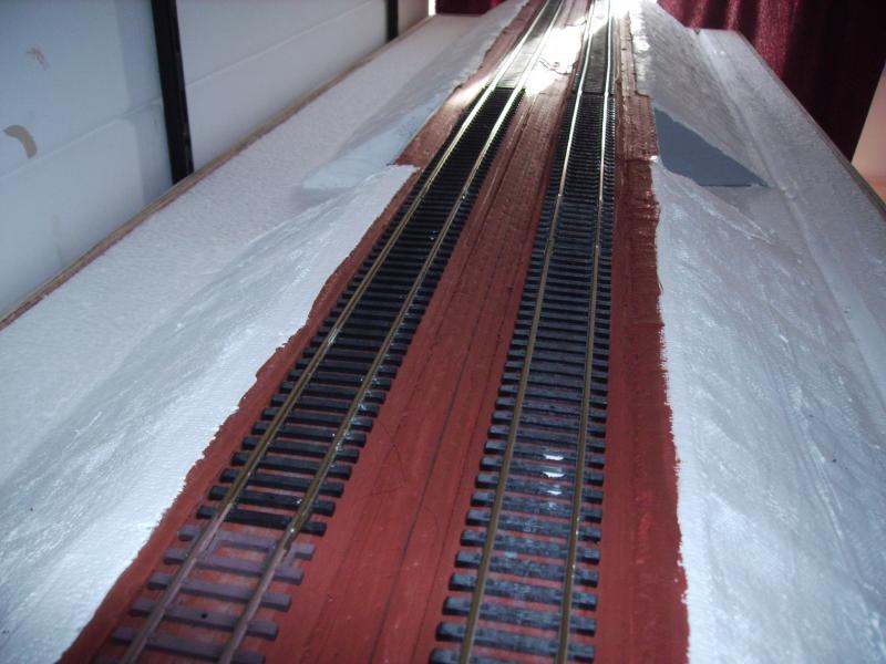

Vandaag ook weer wat gedaan, ik kon dan eindelijk rails gaan leggen.
Op de vrijmarkt had ik een 4 tal flex rails gekocht, die kon ik nu ideaal gebruiken.
Draadjes gesoldeerd voor de voeding, daarna alles vastgelegd met dubbelzijdige tape.
Morgen ballasten.
Heb ik wel even een vraagje over.
Bij sommige mede hobbyisten zie ik dat ze alleen de railstaven schilderen, maar als ik naar het grootbedrijf zie, dan heeft alles zo'n beetje dezelfde roestkleur, dus ook de bielzen.
Kan ik dan niet beter na het ballasten en het drogen er met de airbrush bij langs?
Harm

« Reactie #52 Gepost op: 24 May 2010, 00:52:45 »
ja en nee
eerst dekkend schilderen van de spoorstaven.
na aanbrengen van alles, dus niet alleen ballast maar ook inspectiepad en gras nog een keer niet dekkend, en met zeer veel beleis een weinig met dezelfde kelru over de saven spuiten, of de kleur Buff od deck tan van tamiya.
Eventueel garneren met een zeer licht grijs/lichtbruine wasem met de luchtkwast.
Niet gaan peoderen, 90 % van de poeder blijft in je eerste aanzet in het ballast hangen, krijg je harde kleurlijnen en das nie zo mooi is mijn mening

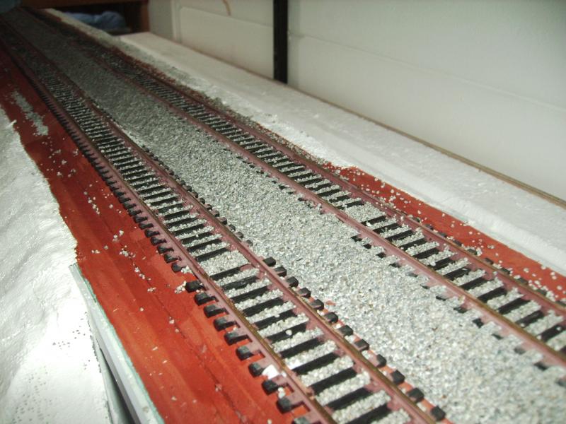

Weer wat verder.
Maandag railstaven geverfd.
Gisteren, vandaag ( en ook morgen) ballast gelegd.
Morgen ook eens bezig met verdere aankleding van de dijk.

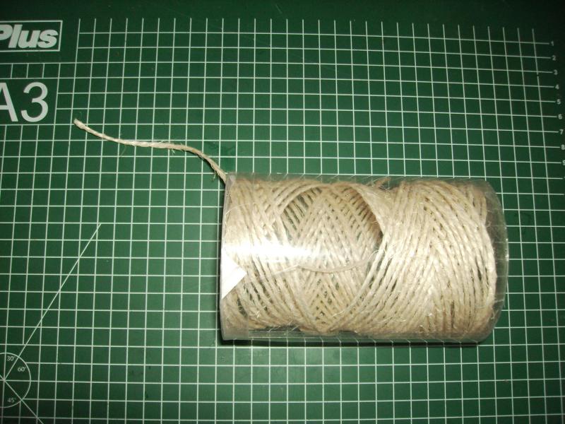

Heb in een vraag over riet op dit forum de tip gekregen om met kerstversieringsmateriaal ( wat een woord) aan de slag te gaan.
Ik heb het inmiddels gevonden, maar alleen in de kleuren terracotta en grijs.
Zal verder zoeken of het ook te schilderen is, geen idee eigenlijk.
Weet iemand mischien het antwoord?
Op de verpakking staat Sisal, dit is toch een behoorlijk stug materiaal, voor modelbouw dan.
Is er een manier om het een beetje zachter te krijgen zodat ik er rietpollen van kan maken?
In het tuincentrum ook bij het bind draad gekeken, maar dat is allemaal te dik.
Ik wil in het riet van die rietsigaren (lisdodes) maken, van forumgenoten tips gekregen, maar ze gebruiken 0,3 mm draad.
Het tuincentrum heeft niet dunner dan 0,69 mm, en dat is toch echt te dik.
Lijkt me leuk om hiermee aan de slag te gaan terwijl de houtlijm en het ballast ligt te drogen

Edit, gevonden, Sisaltouw kun je kleuren

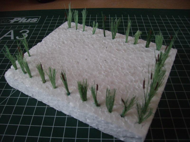

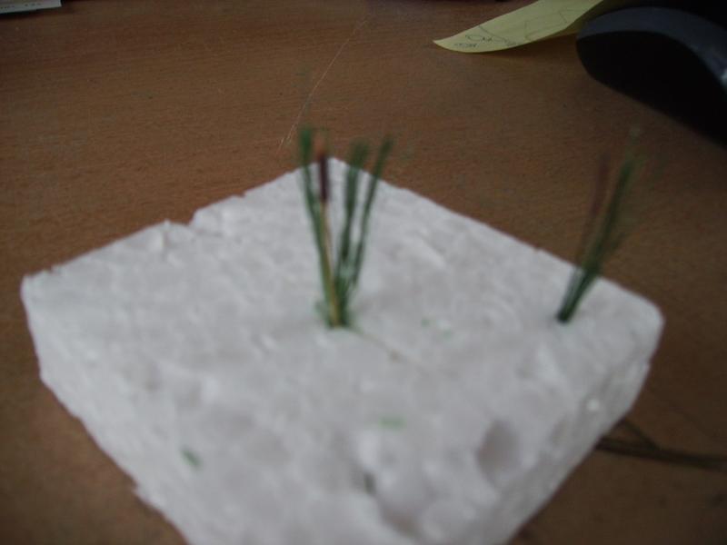

Zo, weer een update
De blauwe ondergrond is in een bruine kleur geschilderd
En dan eindelijk het leggen van de rails, ik heb het vastgezet met dubbelzijdig plakband
Ballasten

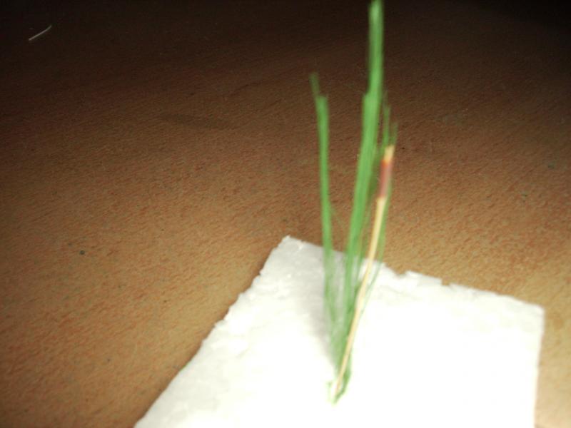

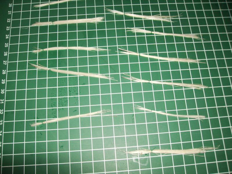

Op het forum had ik gevraagd hoe ik riet en Lisdoddes kon maken
Diverse tips gekregen, het beste was om de steel van 0,3 mm staal of messingdraad te maken
Maar in Leeuwarden is dat niet te vinden.
Dus eigenwijs met telefoondraad aan de slag, het is wel dik maar dat valt niet op.....dacht ik
Toen kreeg ik een idee, van gewoonsoepel koperdraad twee adertjes in elkaar draaien, vertinnen en schilderen.
Dat gaf een draadje van 0,25 mm
Sisaltouw gebruikt voor riet, maar dat is nogal stug.
Maar even in warm water en het wordt zo mak als een lammetje
Terwijl het nat is meteen bosjes van gemaakt, vastgeknoopt met een draadje en fixeren met verdunden houtlijm
nachtje in verdunde groene mengkleur gelegd
En na het op maak maken en lisdoddes er tussen zetten krijg je al snel een aantal rietpollen met hier en daar een Lisdodde
Erg leuk om te doen en te maken, met name dank aan Wim Ritzer voor zijn tips op zijn site (  http://www.erms-leusden.nl/erms/bouw_lsdnhalte.html )
Op de een of andere manier werkt de koppeling niet naar de site van Wim, geen idee waarom
Ik ga er nog wat meer maken, maar niet in iedere rietpol komt een Lisdodde, is volgens mij in het echt ook niet zo Daarna proberen om wat knotwilgen te maken
