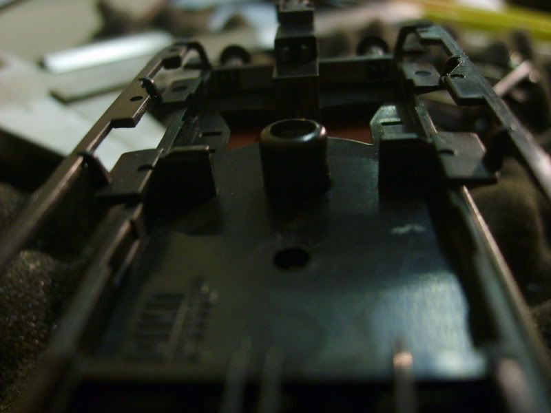

Kijk ze zijn dus echt te hoog, bij mij uitte dat zich in koppelproblemen met andere rijtuigen die wel de goede hoogte hebben.
Nou dan ga ik ze t.z.t. ook maar eens 1,5 mm verlagen, klopt het dat fleischmann rijtuigen ook te hoog zijn, ik heb n.l. een door T.D.S. omgespoten coupérijtuig die precies even hoog is als de Piko's.
Stephan.

Nee, de Fleischmann's zijn zelfs nog hoger... Ik vijl er standaard 2mm af.

Ik ben ook met het verlagen bezig geweest, met een boor met de hand de draaikolommetjes 1 mm. verkort, vond ik wel genoeg, echter bleef ik tobben dat de bak scheef bleef staan.
Wat blijkt; de bak staat nieuw al scheef.
Er zitten bij een draaistel soort van antiwaggelknokjes aan beide zijden van het draaipunt en deze zijn iets te hoog.
Hier moet dus net zoveel af als van de draaikolommen dacht ik eerst, fout dus, hier moet bijna 0,5 mm meer af want anders blijft de bak aan een kant hoger.
Stephan.

Klopt !  ;D
Nu wiegelt ie ook iets beter ;)

Heb ik gister tot diep in de nacht aan zitten tobben, ik begreep er geen hol van, en maar meten en meten en nog eens meten :-\.
Als je zorgt dat het draaistel weer op die nokjes rust, heb je niets aan antiwiebellaardijdinges ingeboet.
Stephan.
