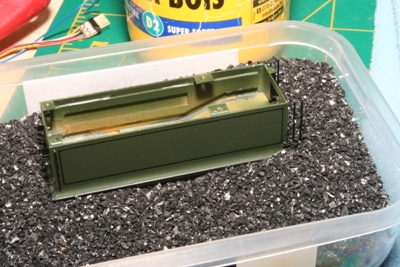

... het uitgebreidere verslag van o.a. deze draad is online op Sleutelspoor.nl
... lees daar hoe we met nagelak en houtlijm het model modelbaan deugdelijk maken en verfraaien.
( Klik op de plaatjes voor een uitgebreider verslag )

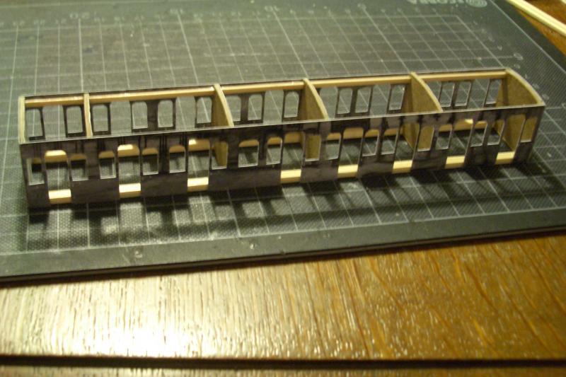

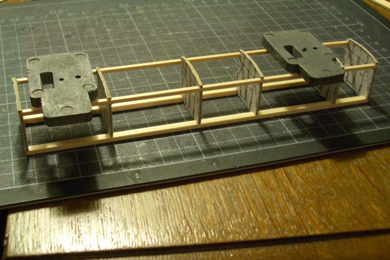

In karton: maatschets naar 1:87 fotocopiëren, dan op 250 of 300 grs kopieerkarton overcopiëren, uitsnijden.
Skelet maken van 1mm grijs karton en modelbouwhout; onderstel van 3mm triplex of 2 mm MDF, dak buigen uit hetzelfde karton, op skelet plakken en uiteindelijk beplakken met schuurpapier; draaistellen kopen of zelf maken (zoals hier, want ik wilde ze ivm met de treeplanken wat smaller hebben).
Hier een HSM AB8c in aanbouw volgens hetzelfde procede:
De deuren worden uitgesneden en weer teruggeplakt, anders gaan ze uiteindelijk niet op deuren lijken.
Zie ook draadje Haagse Motorpost.
Laatst bewerkt op: 06 April 2010, 12:14:02 door janw

Het laatste stukje van de inhaalslag op Sleutelspoor.nl...
... het verlagen van de PIKO 'C10c' en 'AB7b' rijtuigen.
En inderdaad... als je je wat dieper in de materie inleest, zie je direct, dat de Piko modellen niet meer dan aardige look-alikes zijn. Niets van te zeggen overigens, want een Philotrain model ( mits te verkrijgen ) is toch al snel 4 a 5 keer zo duur ! En de indruk, zeker na het verlagen is meer dan overtuigend.
