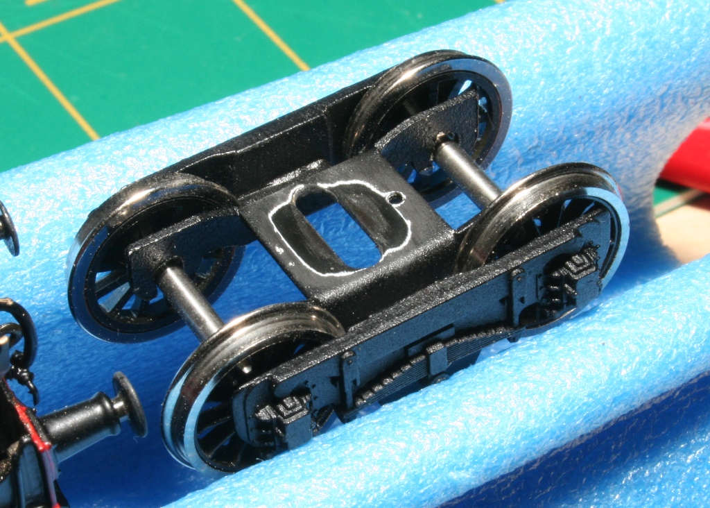

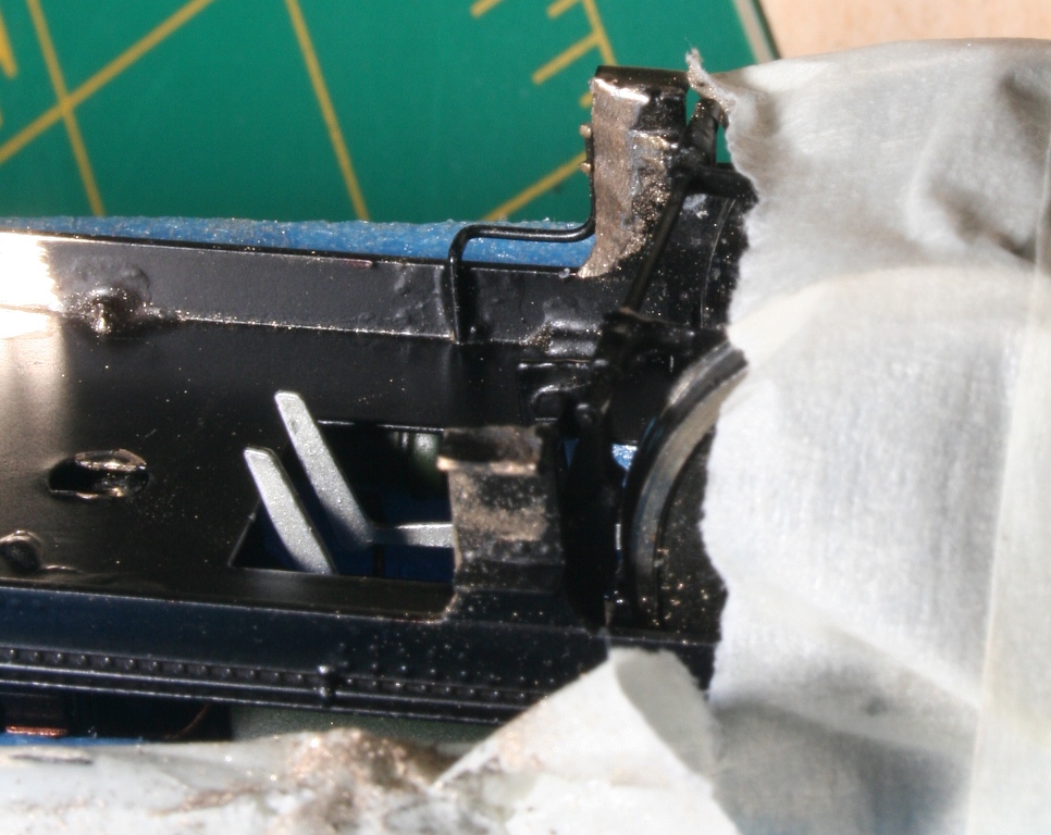

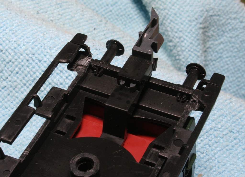

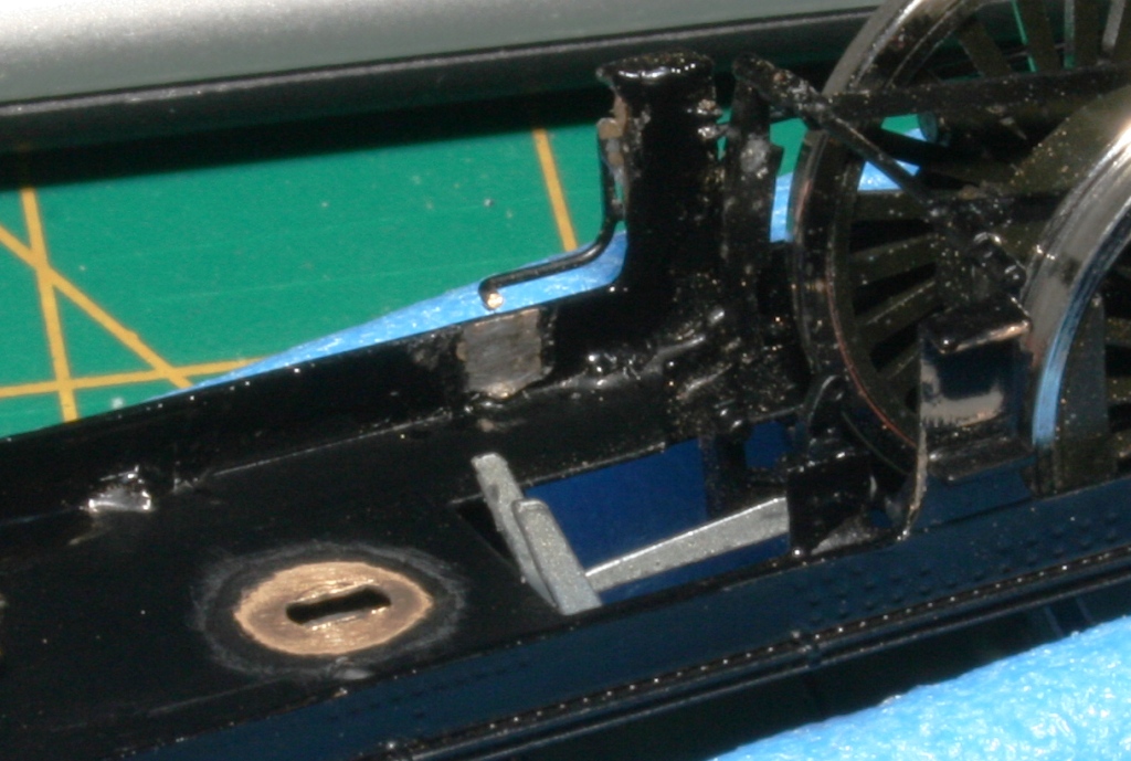

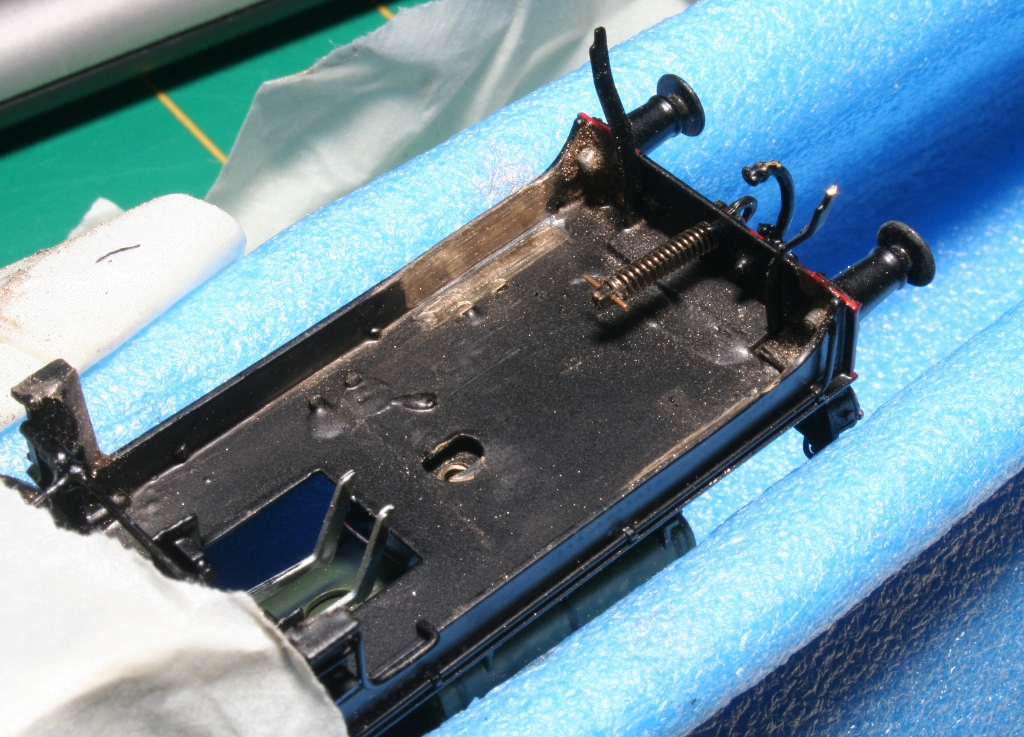

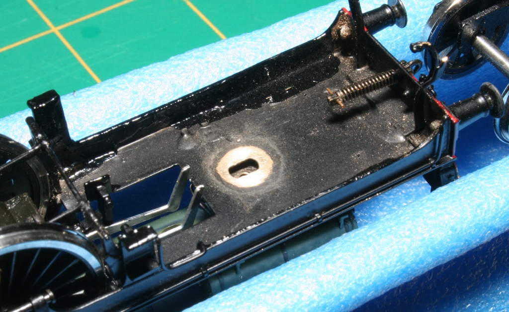

Zo... nog even een uurtje gehad na het werk vanavond
... na de hele lok goed ingepakt te hebben, met een slijpstiftje in de Proxxon de frameplaat ter hoogte van de voorwielen van de bogie ...
... en de achterkant van de trapjes een stukje dunner gemaakt. Frameplaat is an 0.8 naar 0.2 gegaan, trapjes zijn zover afgeschuind, dat de zijkant nu messcherp is.

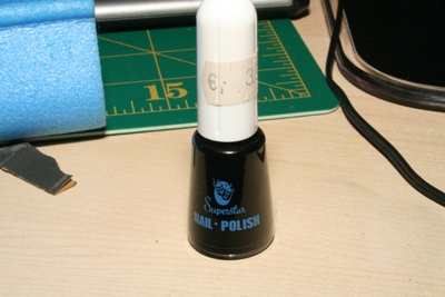

Gisteravond had ik het er al over.... nagellak...
... ik dacht aan transparante, maar kijk wat ik ook vond: Zwart
... daarmee het blanke messing weer afgedekt en na een half uurtje drogen, een mooie, keiharde isolatie laag
Hier ook te zien, dat de frameplaat rond het boutgat blank is gemaakt. Doel hiervan is om ook de bogie, betrouwbaar, in de stroomafname mee te laten doen...
... en dan is dit ook een voorwaarde: de gisteren zorgvuldug aangebrachte lak er weer met het glasvezelpotlood afgeschuurd
En nu de vraag, heeft het geholpen
Antwoord JA !
Model draait op dit moment z'n proefrondjes op de testbaan met... juist, PIKO R2 = 422mm, inclusief meegebogenwissels, engelsman ( afbuigend !! ) en gewone wissels.
Stroomafname is drastisch verbeterd door de bogie-en-frame-blank-schuur-truuk. Natuurlijk had dit niet geholpen met het originele veertje en dito ringetje, dat bleek van kunststof te zijn...
Enige jammere op dit moment is, dat de 'massa' nog steeds alleen maar van de tender wordt afgenomen... maar eens verder over nadenken

Is die nagellak harder dan verf ?
Groet jan
Karst Drenth
Berichten: 10494
Re: BNLS-Werkspoor - NEM schacht en decoder voor de Philotrain 1706
Reactie #36 Gepost op:
26 March 2010, 08:27:34 »
Hoi Jan,
Harder is niet echt het goede woord. Veel eerder slijtvaster, taaier.

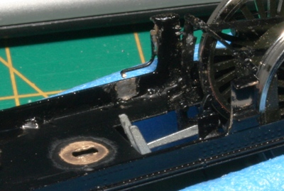

Ook het laatste obstakel uit de weggeruimd !...
... nu kunnen we ook rechtsom door 484mm
Uiteraard niet nadat de boel weer netjes met de nagellak afgelakt was

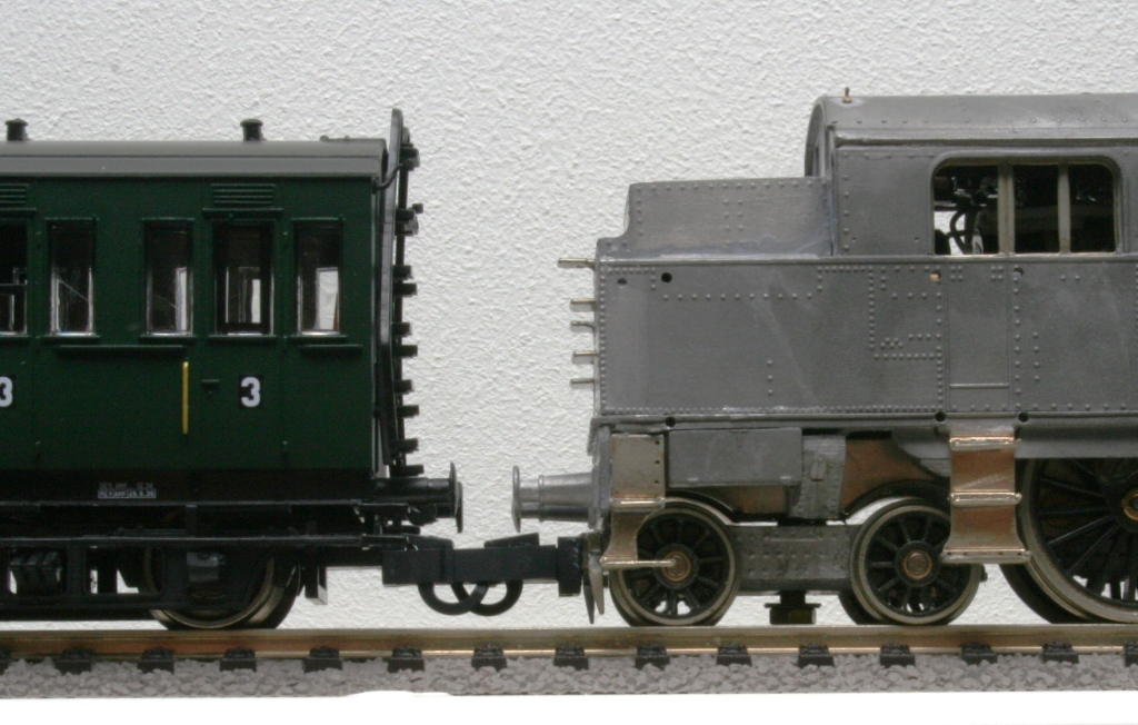

Vanochtend in alle vroegte, ver voordat deze enerverende dag echt begon, dankzij mijn onbenullige ritme van afgelopen week dus promt veel te vroeg wakker
Maar... gelukkig is m'n nieuwe 'werkplaats' vergenoeg van de 'slaapvertrekken' dat ik ongestoord m'n gang kan gaan.

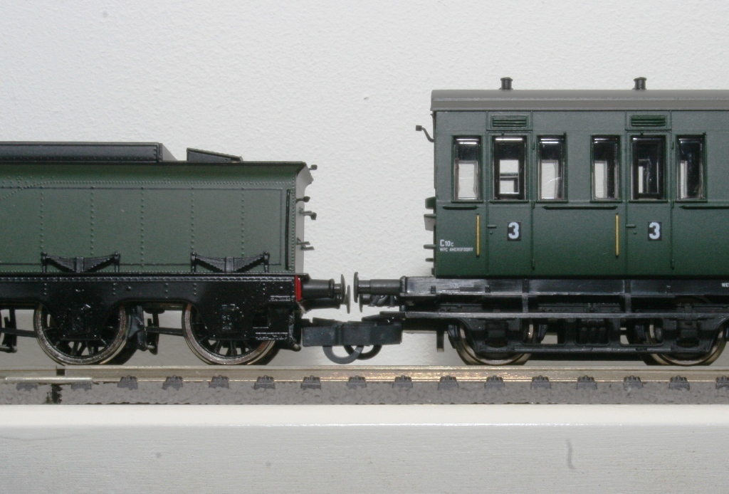

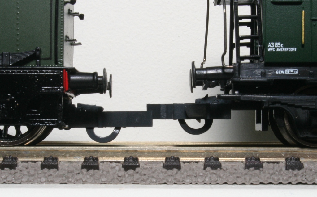

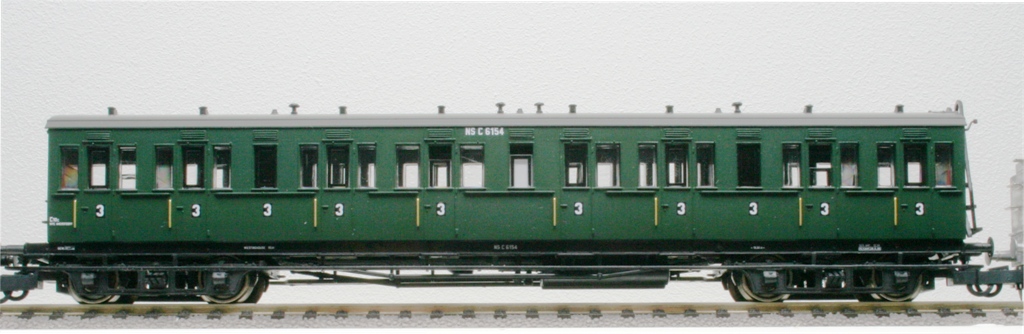

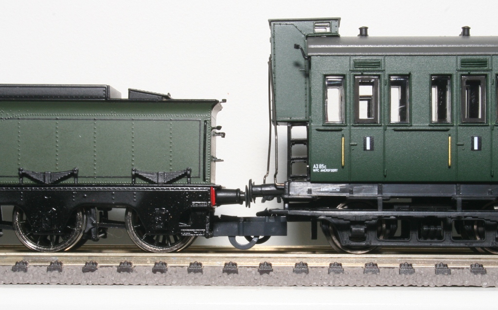

Welke gang dan ?? nou, ik was zo eens m'n PIKO coupe rijtuigen achter de 1706 aan het bekijken ( waarvan iedereen zegt dat ik ze niet meer zou moeten willen
) en toen viel dit als eerste op...

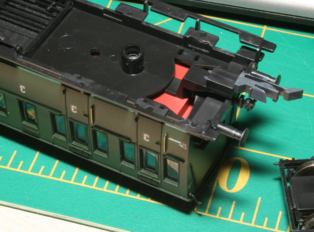

... een behoorlijk ( na nameten 1.55mm ) hoogteverschil tussen de 1706 en de rijtuigen. Niet dat de 1706 te laag is, maar de rijtuigen te hoog ! ( nagemeten aan wel NEM conform materieel
Ik had dit ook al geconstateerd tijdens de bouw van de DJH/ML 6000. Maar had daar de verdenking bij de witmetalen NEM schacht gelegd...
Dus... draaistellen er af...
... en daar zit de draaistel tap ! Daar kan makkelijk 1.55 mm af

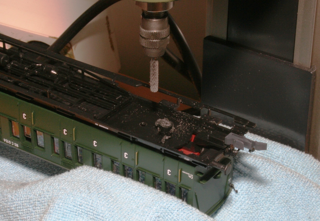

Makkelijk, want...
... mijn nieuwe speeltje, de Proxxon frees, stond nog steeds te wachten op de eerste inzet.
Dus machine klem overgebouwd van de boorstandaard, alles mooi haaks uitgelijnd en frezen maar. Man wat een genot zo'n stabiel apparaat.
... ook een stukje van de rangeertreden moest er aan geloven.
... nu netjes op gelijke hoogte ( buffers van het coupe-rijtuig zitten los en wijzen nu naar boven. Moeten eigenlijk wel een drupje PlasticWeld krijgen
... en zie daar ook de 6000 blijkt correct te zijn
... mooi te zien, dat een verlaagde ( links ) en een originele bak ( rechts ) compleet anders ogen. Ook achter de lok oogt het nu veel meer en beter zoals ik op allerlei foto's aantref !
Er is maar 1 klein probleempje, de verlaagde bak wil niet meer ( met 1 draaistel ) door het 484mm circuit. Maar dat is op te lossen
Als er nog mensen zijn die wat tips hebben om deze rijtuigen verder te verfraaien, hoor ik ze graag. Zelf zit ik metname aan de treeplanken te denken, daar deze wel erg lomp voor de dag komen
Grtzz,
Karst

28 March 2010, 03:22:12 »
Mogen deze wagentjes überhaupt in de buurt van je mooie 1700 komen?
Karst Drenth
Berichten: 10494
Reactie #44 Gepost op:
28 March 2010, 12:56:07 »
@stig
Ja hoor, misschientotdat ik wat beters vind, is het me nu optisch naar de zin

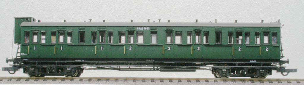

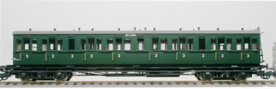

Maar mezelf kenende, zal ik me nu wel gaan verdiepen in wat er nou echt reed aan couperijtuigen tussen Almelo en Marienberg
En dus...

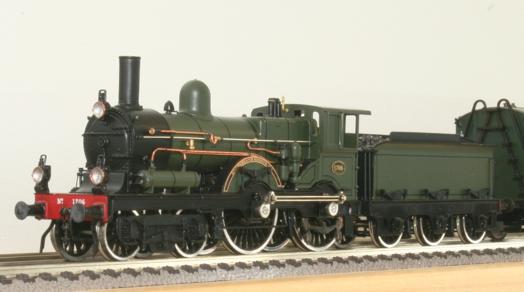

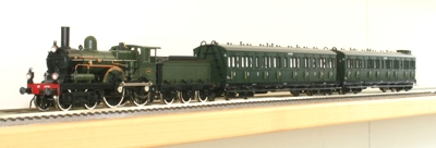

... treintje compleet. Nu ook het andere rijtuig verlaagd. Echt een wereld van optisch verschil die 1.55mm
En nog eentje...
... gewoon omdat ie zo mooi is

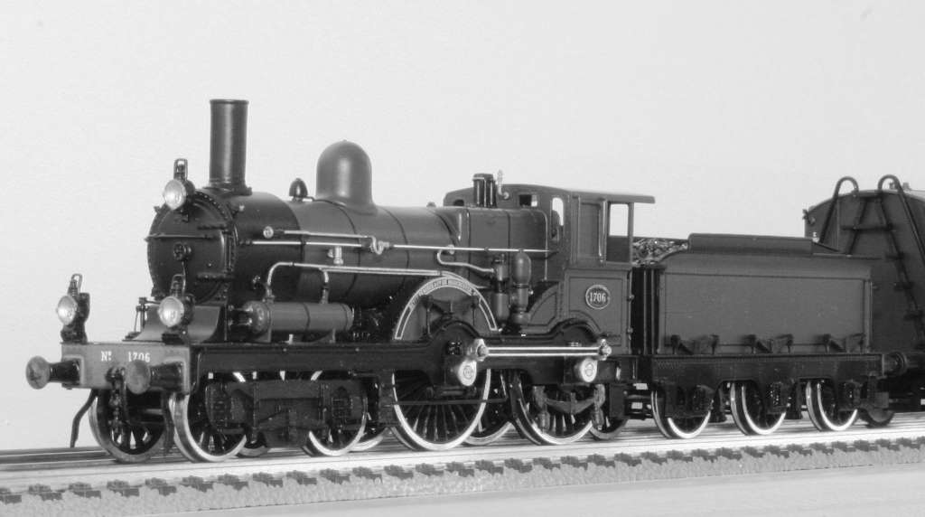

En...
... in de fotografie, zoals ik ze alleen ken
