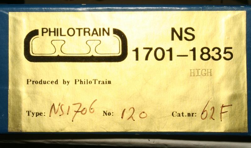

Hoi Stig,
Dat is een getal wat ik ook al tegen gekomen ben  :-\
Maar...
... ik heb idd een 62F met productienummer 120... Ik weet niet hoe de nummering destijds is gedaan, maar als de 'F' de laatste in de hele serie was, en... binnen in mijn model over het getal 12 terug komt, zou iets rond de 125 toch wel kunnen.
Anyhow, mooi overzicht  (y) Waar heb je dat gevonden ?
Grtzz,
Karst
Andries
  • Berichten: 450
Re: BNLS-Werkspoor - NEM schacht en decoder voor de Philotrain 1706
« Reactie #16 Gepost op: 24 March 2010, 08:51:04 »
Karst
In de catalogus van Philotrain die ooit op papier en digitaal is verschenen. Als je belangstelling hebt, wil ik je wel een digitale versie mailen.

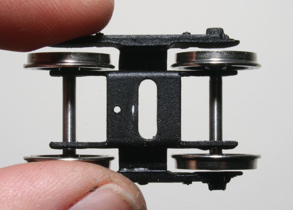

Zo verf droog en assen met wielen teruggeplaatst...
... ruimte zat aan alle kanten, dat sluit niet meer kort  ;D
Maar...  bogie onder de lok, bocht rijden, flens tegen frame.... en jawel hoor, daar ook de lak doorgesleten  :'( Dus er is nog meer werk aan de winkel. Zal de heer Molekamp eens bellen waar m'n vervangende wielstellen blijven ;)
Grtzz,
Karst

Wat zijn dat voor vervangende wielstellen Karst? Wat moet ik me daarbij voorstellen?

De heer Molekamp zei me, en bood ze me er gratis bij aan, dat hij nog wielstellen had, waarbij de wielen net onder het frame doorlopen, zodat je juist iets meer ruimte hebt en pas de flens het frame raakt ipv de wielband.
Natuurlijk zijn deze iets kleiner van diameter. Het is dus de vraag of het er dan nog goed uitziet. Volgen Wim Wolters niet, volgens de heer Molekamp wel  :P Was een leuke discussie daar aan de stand ;)
Maar... maar 1 manier om er achter te komen: Proberen !  ;D

Zonder gekheid, er is uit te komen. Het aanlopen is niet het probleem. Er is speling zat om de boog door te komen. Het enige is, dat de 'isolatie' ( == verf ) van het frame afschuurt.
De oplossing die ik in gedachten heb, is om de binnenkant van de frameplaat tot op enkele tienden ter plekke weg te slijpen en dan vervolgens met transparante nagellak ( ! ) te isoleren... ;) En... gulukkiig hoeft het alleen maar aan de 'hete' kant  :P
